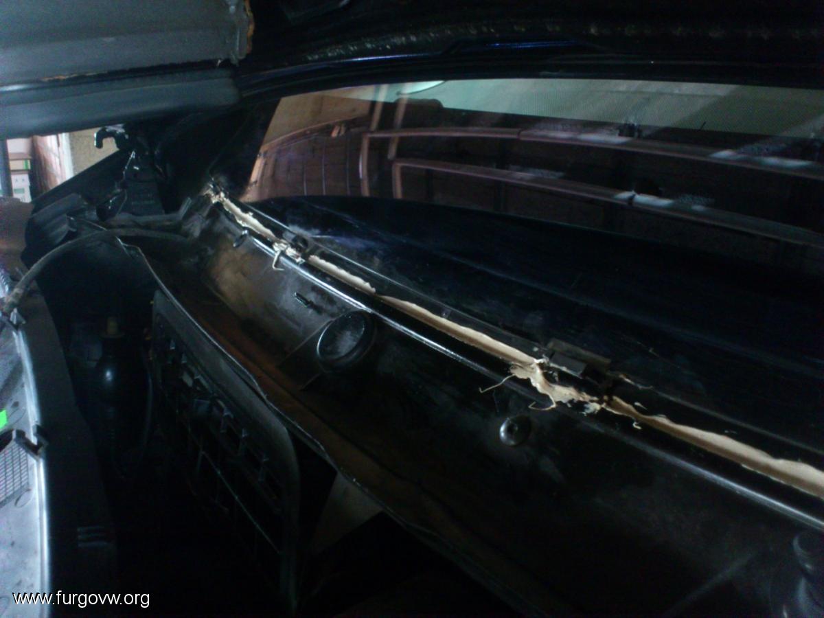

Buenas, aquí mi primera tutorial.
Reparación entrada agua habitáculo motor.

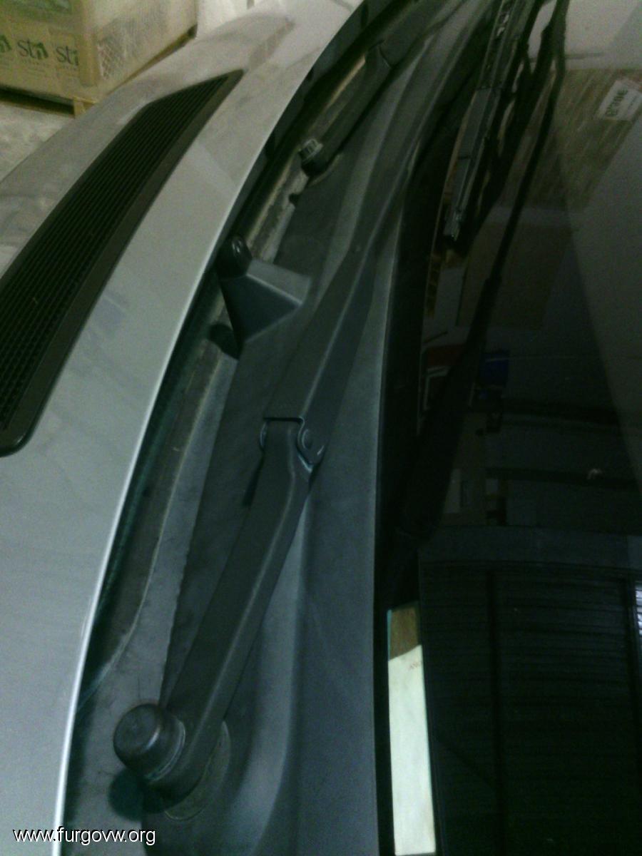

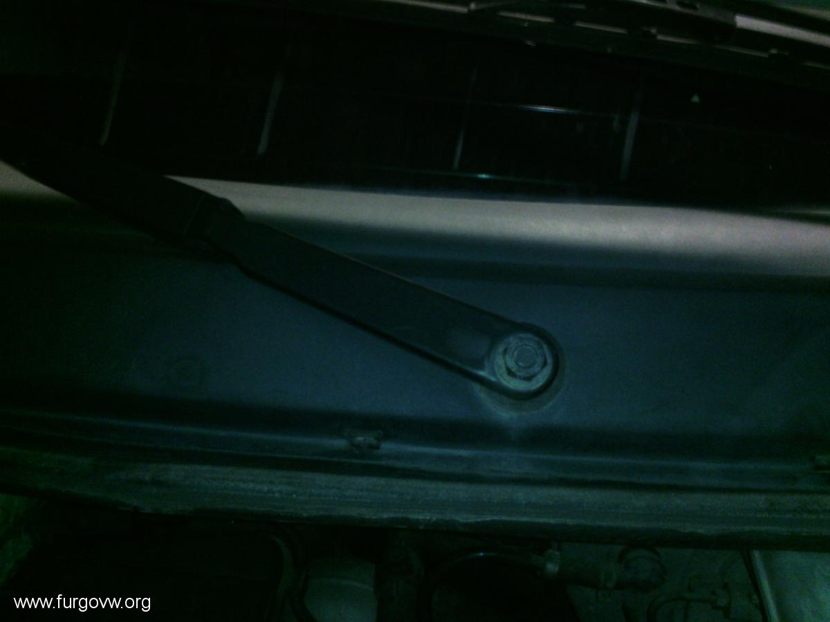

La primera operación es quitar los limpias, para ello tenemos que sacar los tapones a presión y nos aparece una rosca del 16, una vez quitadas los limpias salen a presión ya que tienen un pequeño estriado. Importante recordar la posición para luego montar igual.

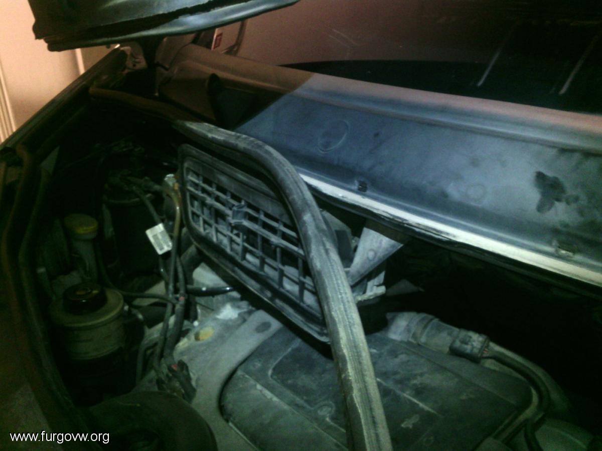

Después quitar la goma que cierra el capó herméticamente por la parte de arriba.

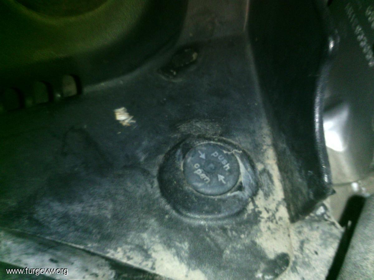

Ahora viene lo bueno, estas piezas se sueltan apretando del medio y se desplaza una especie de bulón de plástico que cae por donde se desagua, mucho cuidado ya que es fácil de perder. Hay dos piezas como esta a cada extremo del embellecedor de plástico. A mí ma ha tocado sustituirlas.

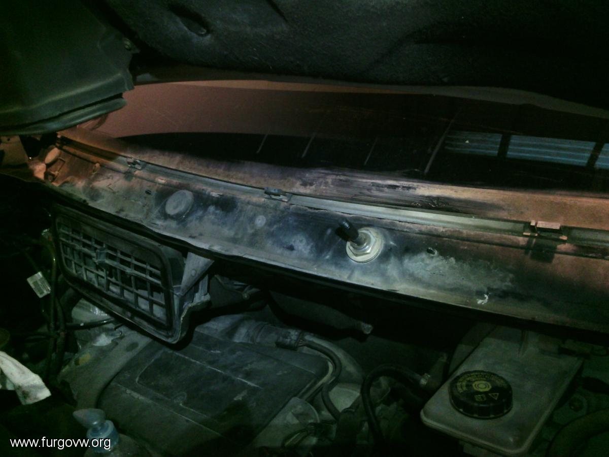

Ahora ya se puede sacar, va a presión. Cuidado hay que desconectar la alimentación de agua a los limpias.
Aparece una pieza negra que lleva los enganches del embellecedor, se suelta tirando de ella de izquierda a derecha.

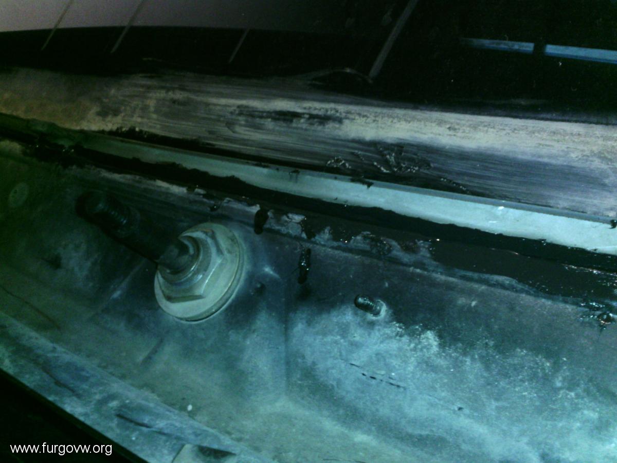

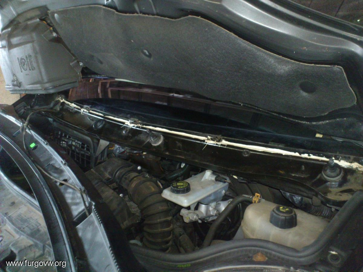

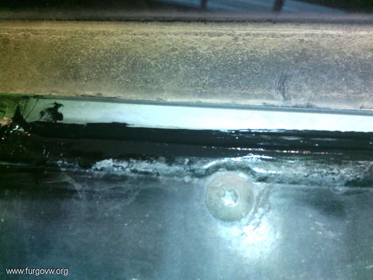

Ya tenemos a la vista la bandeja completa y la unión que da problemas que es la de arriba.
Proceder a una buena limpieza antes de siliconar, fíjate en los desagües de la bandeja, puede que estén obstruidos parcialmente.
Yo personalmente deje que secara un poco antes de montar. Utilice una MS de Fischer en color Negro, no seáis ratas y no compréis la mas barata, esta cuesta sobre 7€ y meos mal por que se puso a llover a las tres horas de instalar. Las siliconas "normales" tardan 24h.
