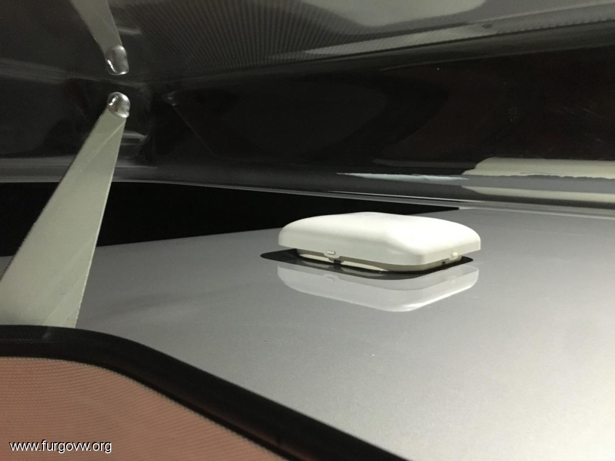

Buenas Corsair,
La cuestión de tener algo de ventilación no es por un motivo de obligatoriedad por cumplir con alguna norma. Los fabricantes de gran volumen las montan así para crear una pequeña ventilación que ayude a evitar la formación de condensación cuando estamos dentro o dormimos. Me refiero a la condensación en las paredes del interior. A mi personalmente lo de no llevar cerradas hemeticamente las claraboyas de fabrica me parece una gran chapuza porque para eso hay otros sistemas mejores que aprovechar una claraboya 'mal sellada' a posta, pero les sale muy economico...
Nosotros tenemos cuatro claraboyas, dos de ellas enormes, que quedan hermeticas al cerrarlas tal y como vienen de fabrica y no hacen ni el más minimo ruido en marcha, da igual a que velocidad vayas. Una claraboya deberia cerrarse siempre hermetica.  En las autocaravanas sí, suelen ser siempre hermeticas como dices, pero con la diferencia de que añaden respiraderos a tal efecto en el mismo techo. En las autocaravanas la construcción del mobiliario suele ser diferente a muchas gv que he visto. Para empezar los muebles, arnarios, altillos, respaldos de sofás, etc.., están separados de las paredes de tal forma que pueda haber siempre una pequeña corriente natural que evite la formación de condensaciones, muchas veces ayudadas por la creación de cortinas de aire calefactado, según sean de gamas medias o altas crean esa suave cortina calefactada por todo o parte del perimetro interior. Para esta misión de evitar la formación de condensación y tener un ambiente sano que y que no 'seque' el aire se ayudan de una ventilación natural y en vez de 'aprovechar' unas claraboyas mal cerradas, montan en el techo esos pequeños respiraderos. En la nuestra aparte de las 4 claraboyas llevamos tres respiraderos tipo seta. No hacen ningún ruido en marcha por el aire o turbulencias, tampoco entra frio por ellas aunque sí algo de ruido exterior. Las suelen montar ocultas en la zona de muebles altillos y a la vista en los baños. En el suelo tambien suele haber algún respiradero, normalmente en la zona de cocina donde están las llaves del gas o el repartidor de gas para frigo/cocina/calefacción con la doble función de evitar un susto en caso de fuga pero tambien para ayudar a crear esa pequeña corriente natural al combinarlo con los respiraderos del techo. En las autocaravanas que he visto a partir de gama media, normalmente llevan salida de calefacción en la misma zona donde esté la entrada de aire al habitaculo en el suelo para que no se produzca un efecto de entrada de aire frío en invierno.
Conclusión, siempre recomendaría que las claraboyas queden hermeticamente cerradas y si se quiere evitar condensaciones y tener un ambiente confortable, montar respiraderos adicionales en el techo diseñados para eso, así se evita tener ruidos molestos al circular debido al aire.

corsair
Gracias por tu clara explicación Marcotrotamundos, pero aún así sigo pensando que al menos para mi gusto no veo necesaria esa ventilación forzada y más aún sobre la cama. La gente se queja que pasa frío en la cama y les entra aire por las puertas traseras, nosotros por donde notabamos frío era por la claraboya. Tener esa entrada de aire sobre la cama no era nada agradable. Desde que la pusimos la junta estamos encantados y ahora de frío por la noche nada de nada, es mas, como no tengamos cuidado al regular la calefacción nos cocemos.....
En fin, en esto como en todo nunca llueve a gusto de todos.

MarcoTrotamundos
Cita de: corsair en Enero 18, 2019, 23:21:23 pm
Enviado desde mi sofá usando mis deditos
No trataba de decir que la dejases abierta, jaja, pienso lo mismo que tú y la hubiese cerrado el primer día. Si la calefacción está suave o no la tienes permanente toda la noche supongo  que no se os resequerá demasiado el aire. Nosotros antes con la Marco Polo y su calefacción en invierno siempre nos despertabamos con el ambiente muy seco y mis narices y garganta lo lo notaban, era un engorro.  Ahora con ac la temperatura siempre es perfecta, no se reseca el aire y cuando te despiertas no hay condensación ni en las ventanas, pero es que eso en una GV es imposible de conseguir si tienes la calefacción trabajando toda la noche. Supongo que con esas claraboyas lo unico que consigues es pasar frío y encima respirar aire seco por tener que poner más fuerte la calefacción. Vamos, cerradas sí o sí.
