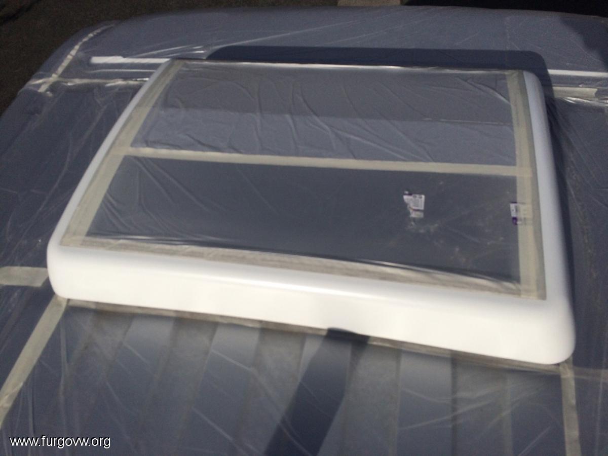

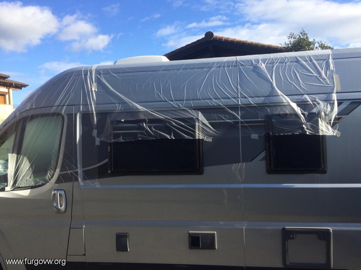

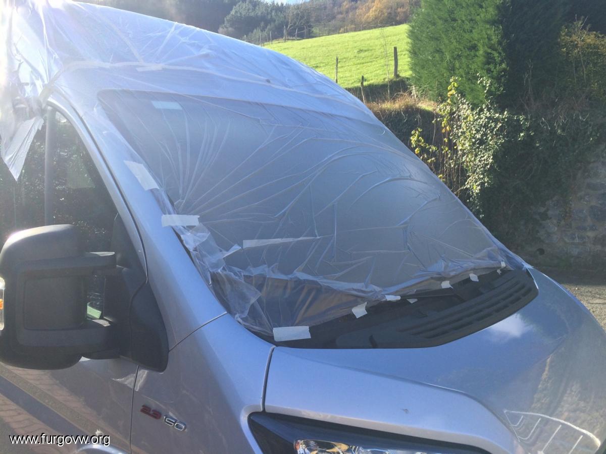

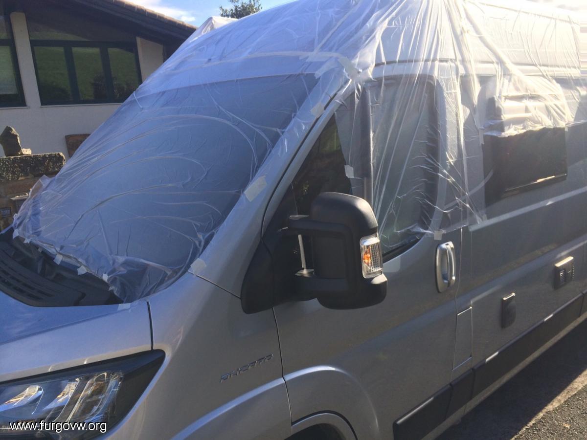

Cita de: maikol en Enero 10, 2019, 19:57:06 pm
Hola Izarpe, que bien te han quedado las claraboyas y seta de ventilación, como has hecho? las has desmontado para pintarlo más comodamente? para pintar lo blanco y no lo transparente, lo has hecho con papel de pintor y cinta adhesiva? y la pintura de spray? imprimación luego pintura y luego laca protectora o directamente pintura y luego laca o sólo pintura? lo has comprado en tipo norauto?
y de la espuma para las claraboyas, si puedes facilitarme también donde la has comprado y cuanta hace falta.. te lo agradezco, la has puesto rellenando el hueco donde ponen de fabrica la espuma pero sin llegar hasta arriba?
gracias!
Hola. Pintadas sin desmontar, quizás sea más fácil quitarlas, me pase toda la tarde encintando. Si no desmontas importante que no haga viento! Imprimación, dos manos de pintura y laca, en ese orden. El material en almacén industrial, más caro pero de calidad. La espuma ferretería industrial también. Con dos metros te sobra. En la delantera una sola tira del más grueso y atrás combinado. Unas fotos del proceso:
Como ves es trabajo casero pero hecho con mucho cuidado,cariño y sobre todo calma.
