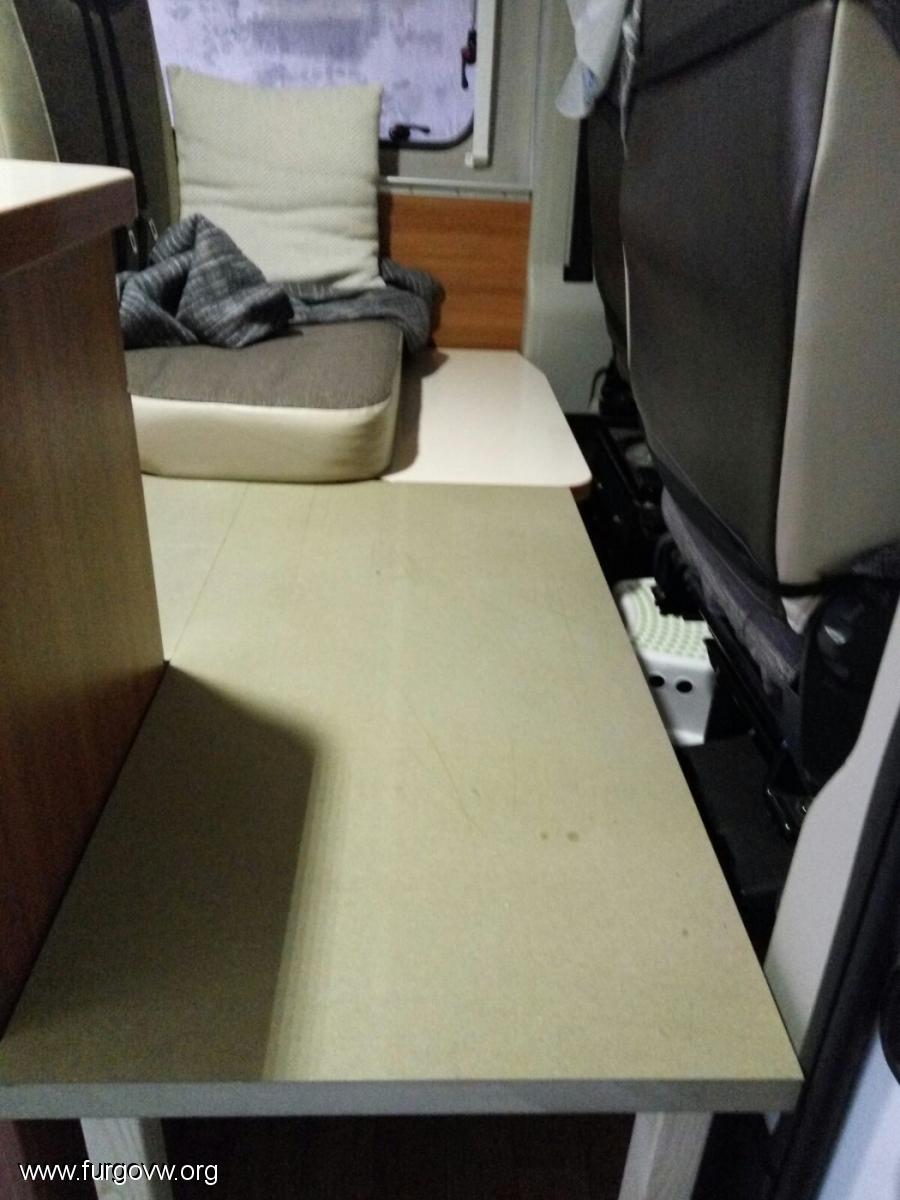

Como bien dice bat, yo tambien lo hice para una weinsberg, pero de 5'40, con lo cual, en la zona de las piernas queda de 500 mm, y en la zona de la cabeza de 1200 mm. Para ello utilice tablero de DM de 30 mm, muy pesado, pero solo se iba a usar en momentos puntuales ( 18€ dos piezas de 910 mm por 410mm y otra de 510mm por 450mm con el corte) 8 casquillos para roscar en madera pero con rosca metrica en el interior, en mi caso M8 ( 3€ o asi) 8 tirafondos con metrica, por aqui llamados balaustres, que tienen tirafondo por un lado, y por el otro es  metrica ( 2€) y 8 patas de 450mm de madera ( 8€), la espuma la compro mi suegro, con lo cual no se el precio. En caso de que lo vayas a utilizar muchas veces, te recomiendo chapa marina, si es para casos puntuales, te vale con el DM. Fieltros para las patas de los chinos y espuma de proteccion para las esquinas tambien de lo chinos. Para introducir los casquillos, primero taladramos a menos diametro que el diametro exterior de este y sin sobrepasar el tablero, y despues se rosca. Los balaustres, lo mismo, se retaladra a menos diametro que el tirafondo en las patas y se roscan en estas, y ya esta la cama hecha, de forma sencilla y eficaz. Se podria hacer mejor, pero por el precio, el tiempo que me llevo ( 30 minutos), y el uso, bien vale  .meparto
¿Y enroscabas y desenroscabas las patas todos los días? ¿Dónde lo llevabas todo durante los viajes, encima de la cama de atrás?

En tu caso ¿también es artesanal, o es el accesorio auténtico? Si no te importa, te agradecería una foto o una explicación de cómo va. Así contrasto con el sistema de Chomvito y a lo mejor puedo hacer un refrito de ambos sistemas. Y te pregunto lo mismo que a Chomvito, ¿dónde lo llevas?
Desde luego, mi idea es salvar los 15 días que vamos a estar los tres dentro de la furgo. Luego, no creo que lo vuelva a utilizar más que en ocasiones muy puntuales, así que lo guardaré en el camarote.

Te responso por Chomvito, que furgo es de ambos: nosotros la compramos también expresamente para dos, porque sería o bien para nosotros o bien para mis padres (la compramos a medias entre las dos parejas). Pero como te sucede a ti, la semana pasada mis padres hicieron un viaje corto al que también se apuntó mi hermano, que por cierto supera el 1,80. Así que a última hora Chomvito preparó este sistema basándose en el original y tratando de gastar no menos posible, ya que se usará muy raras veces. En este viaje (5 días) llevaron las piezas en la maletero y las montaron cada noche, pero no lleva más de 2-3 minutos, es súper rápido. Lo malo es que pesan un poco por el tipo de material. Las patas van desenroscadas junto con las tablas y las espumas, y sobraba sitio en el maletero.
Por otro lado, decir que nuestra furgo es la de 5.40 y para 3 adultos la verdad es que no creo que sea muy cómoda, yo para un viaje de 15 días veo un poco agobiante. Te dejo otra foto desde otra perspectiva:

Otra opcion, es, en vez de patas roscadas, si la tabla es de 1 metro de largo, le pones dos trozos de tabla con bisagras, a modo de mesa de camping. Te quedaria todo plegado, solo le tendrias que poner un sistema de enclavamiento para cuando las patas estan abiertas , para que no se cierren. En mi caso, el problema era el peso y que no me daba la longitud con la altura, con lo cual no quedaban plegadas. Las bisagras, por la parte de dentro de las patas.

sollube la mía es original pero no tiene ningún misterio, como comenta chomvito el tablero  lleva una pata con bisagras en la zona de los pies y la zona de la cabeza se hace con mesa en la posición de abajo.la mesa lleva una extensión en la parte inferior donde apoya el tablero.

Un problema que veo, comparando con las fotos de Chomvito y Noneta, es que mi mesa tiene el extremo del pasillo completamente semicircular, en lugar de prácticamente recto como en las fotos, lo cual significa que la tabla que corte tendrá que tener la forma contraria, es decir, haciéndole como dos cuernos, que creo yo que le restarán rigidez. Además, por lo que comenta Bat, mi mesa no tiene ningún sistema donde se pueda anclar el tablero. ¿Alguna sugerencia?
En caso de poner dos tablas con bisagras a modo de patas, ¿me podéis dar ideas de sistemas de enclavamiento? Es que ahora no se me ocurre ninguno.

sollube el tablero no queda enclavado en ningún momento simplemente apoyado en el suplemento de la mesa, yo el tema de los cuernos que tiene tu mesa lo veo una ventaja de esa manera no se podrá mover. ojo que este accesorio nunca lo he probado solo lo he montado.
