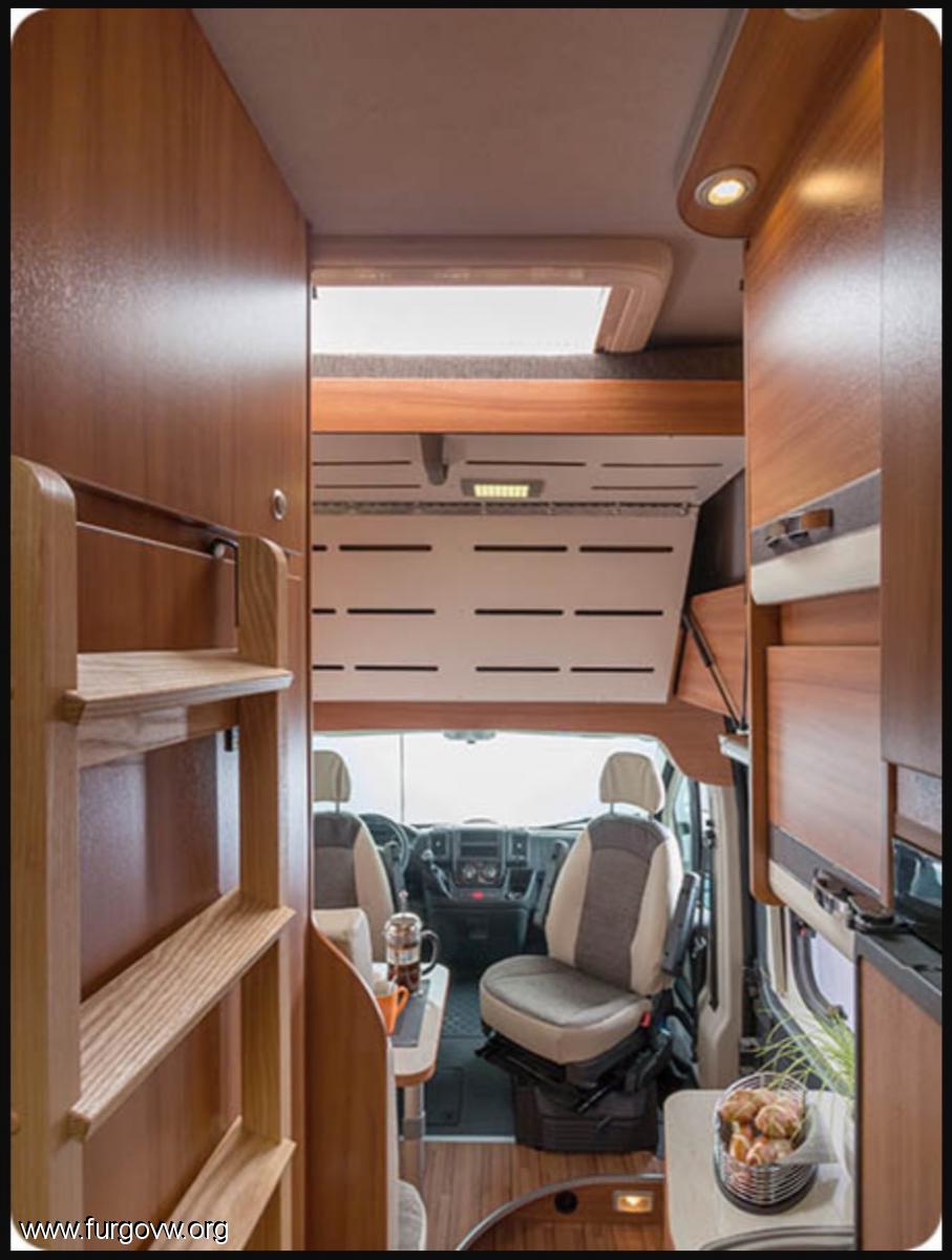

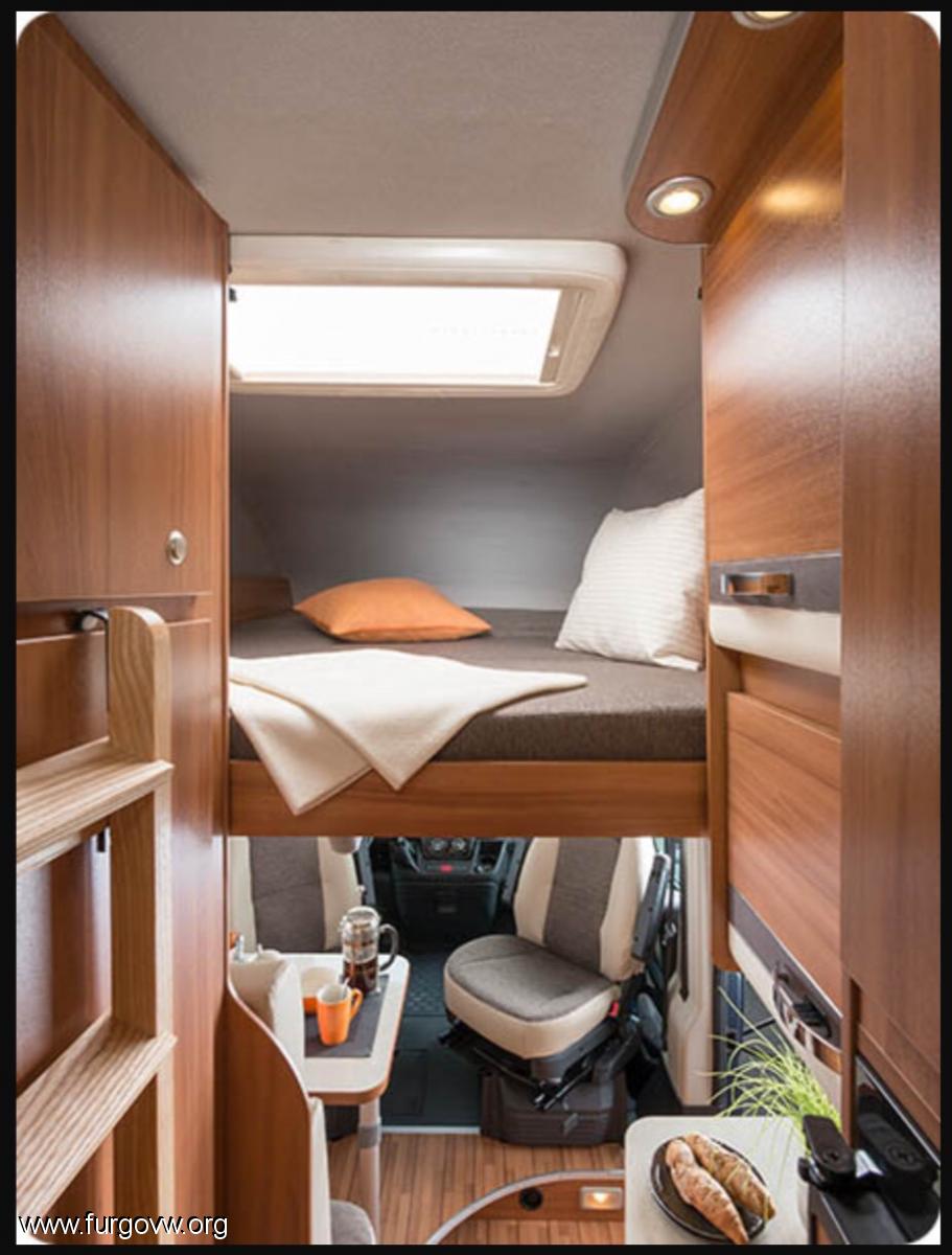

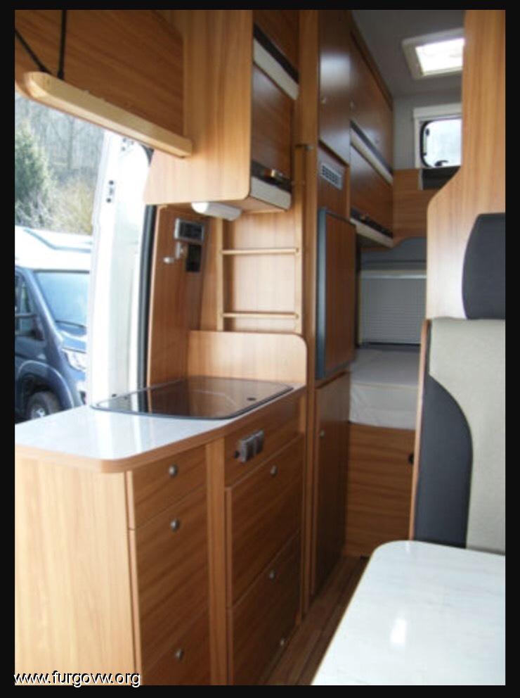

Fotos precisamente de Nerevan (Las de Iban)
Interior---
Cama bajada--
Atrás--
A la espera de mi furgo..
JOSEDUCATO
Coñe!! Que monton de armarios tiene esa   .quedices
Talp
El tupe da mucho juego,esta guapa pero me imagino que barata no sera solo el techo y la reforma para montarlo debe ser una buena pasta, así a primera vista podrían haberse estirado con la nevera parece pequeña ,quizás yo hubiera puesto la cama trasera mas alta y tendrías un garaje muy grande,se aprovecharía mas que los altillos de encima de la cama

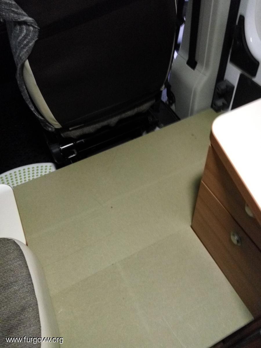

Sollube
Necesito vuestra ayuda, chicos.
Mi Adria Twin sólo tiene una cama en la parte posterior. La compramos expresamente así porque sólo viajamos la jefa y yo y los hijos ya van por libre. Pero este verano nos vamos a Escocia y, mira tú por dónde, al chaval se le ha antojado que a este viaje sí le apetece apuntarse. Así que tengo un problema de espacio. El chaval mide 1,80, así que no puede dormir a lo largo de la furgo. Tendrá que dormir a lo ancho, pero en su día no compré el artilugio que lo permite. Así que me lo tendré que fabricar.
Los que tenéis ese suplemento, ¿me podríais poner alguna foto que me sirva de guía? ¿qué estructura tiene, cómo pliega?
Os estaría muy agradecido, ya que no es plan que duerma en el suelo ocupando todo el pasillo.
bat
sollube yo lo tengo, pero en una Weinsberg si te sirve me comentas
chomvito
Mayo 23, 2016, 00:38:50 am #4105 Ultima modificación: Mayo 23, 2016, 00:48:43 am por chomvito
Cita de: Sollube en Mayo 22, 2016, 20:09:04 pm

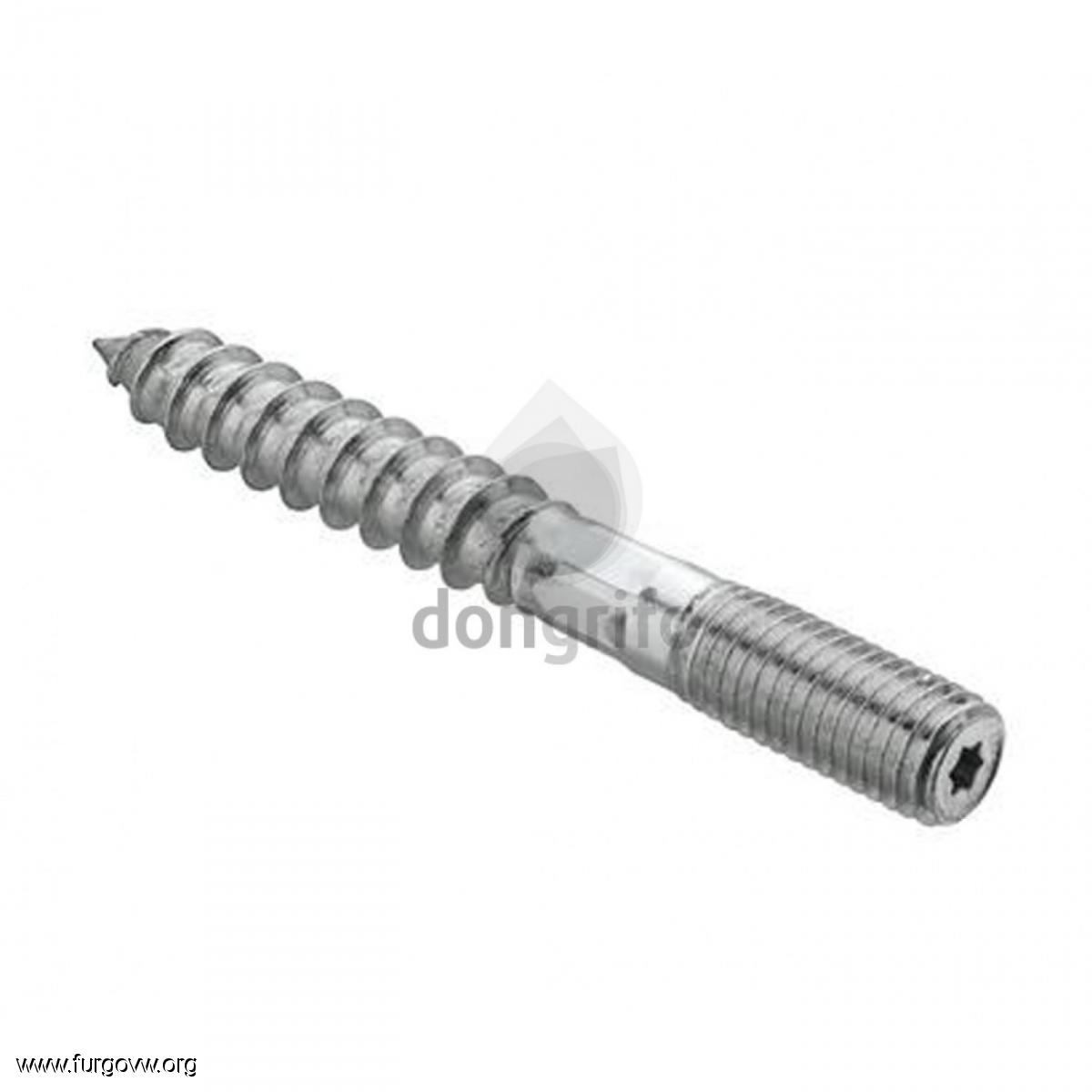

Como bien dice bat, yo tambien lo hice para una weinsberg, pero de 5'40, con lo cual, en la zona de las piernas queda de 500 mm, y en la zona de la cabeza de 1200 mm. Para ello utilice tablero de DM de 30 mm, muy pesado, pero solo se iba a usar en momentos puntuales ( 18€ dos piezas de 910 mm por 410mm y otra de 510mm por 450mm con el corte) 8 casquillos para roscar en madera pero con rosca metrica en el interior, en mi caso M8 ( 3€ o asi) 8 tirafondos con metrica, por aqui llamados balaustres, que tienen tirafondo por un lado, y por el otro es  metrica ( 2€) y 8 patas de 450mm de madera ( 8€), la espuma la compro mi suegro, con lo cual no se el precio. En caso de que lo vayas a utilizar muchas veces, te recomiendo chapa marina, si es para casos puntuales, te vale con el DM. Fieltros para las patas de los chinos y espuma de proteccion para las esquinas tambien de lo chinos. Para introducir los casquillos, primero taladramos a menos diametro que el diametro exterior de este y sin sobrepasar el tablero, y despues se rosca. Los balaustres, lo mismo, se retaladra a menos diametro que el tirafondo en las patas y se roscan en estas, y ya esta la cama hecha, de forma sencilla y eficaz. Se podria hacer mejor, pero por el precio, el tiempo que me llevo ( 30 minutos), y el uso, bien vale  .meparto
Casquillo tirafondo por fuera y metrica por dentro
Balaustre, tirafondo para roscar en la pata y metrica para realizar la union de la pata con el tablero
Y como queda sin protecciones ni espuma
