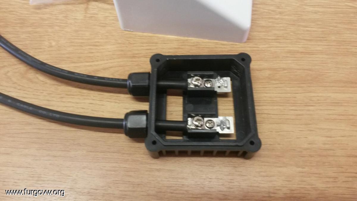

Los de caravania tenían estas cajistas para evitar cortar los cables y facilitar la ampliación de placas .

Eso negro que as puesto tu, es lo que me viene ami, pero pegado a la placa, y el pasamuros o evitaaguas gris, yo lo tengo de dos aujeros, supongo que sera por si montas otra placa.
Entonces...no  deberia de cortar las puntas de esos cables, pelarlos y ponerlos directamente en el regulador?

si se que es la misma cajita que la placa, los de caravania en la compra de baterías y placas las incluían en el kit a cambio de el pasa-techos  lo que nos contaron es que se evitaba cortar esas puntas y que era mas fácil ampliar y desmontar pero entiendo que en los dos casos al regulador llegan unos cables pelados si mas .
pasatechos=cortar las puntas y empalmar cable si es que no llegase al regulador (en la mayoria de los kits que he mirado incluyen unos metros de cable)
la cajita =sustituye al anterior solo que lo conectas y sin cortar nada y al abrir la cajita tienes un espacio para taladrar el techo y pasar cable al regulador .(en este caso veo la pega que se queda mucho cable por el techo de la furgo que no se como quedaría).

Si sii, esta es la placa de la de la compra conjunta, cable viene bastante, asique cortare las puntas, y les mandare hasta el regulador, y luego si me hace falta cortar algo mas pues ya cortare ejej.
Si es cierto, que luego aparte vienen otros 3 o 4 metro de cable aparte, yo los utilizare para llevarlos desde el regulador hasta las baterias, que tambien tengo otro cacho ejje.

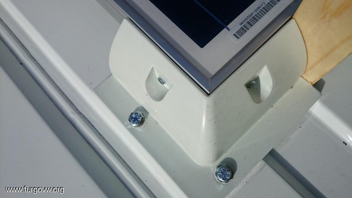

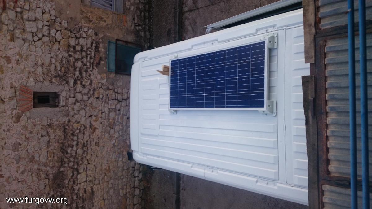

Pues ya esta montada la placa solar...bastante sencillo bajo mi punto de vista, marcar bien todos y cada uno de los agujeros, echar bien de sika, y liiiisto jajaja.
No voy a hacer un brico sobre ello, porque imagino que abra miles, asique con 4 fotitos listo.
Pues ya poquito mas puedo hacer hasta que me llegue material, la semana que viene vendran las claraboyas, y poquito a poco ira llegando lo demas eje.

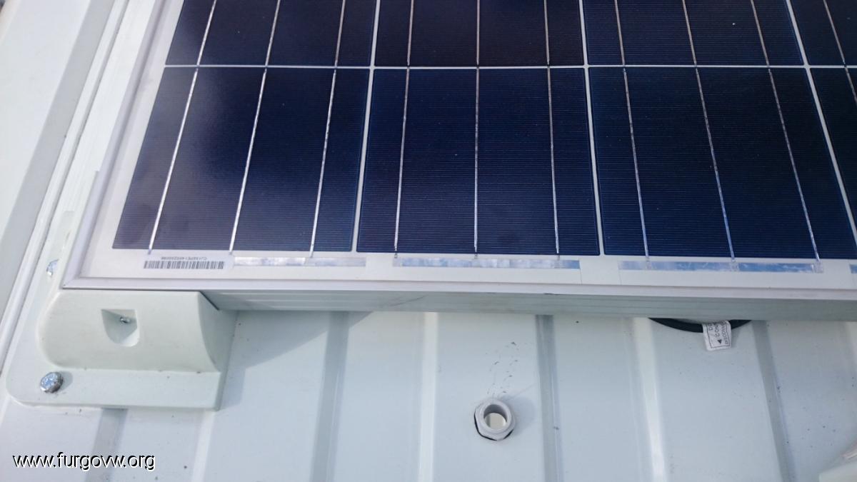

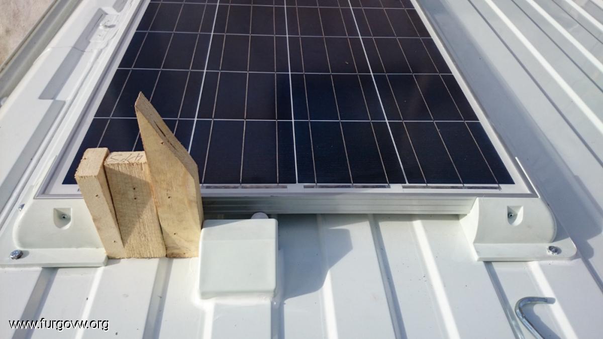

Aqui os dejo unas foticos, deciros que e aprovechado, ya que venian dos pasatechos, para meter uno dentro de cubre-aguas, como le llamo yo, y asi evitar que se corten los cables ajjaa.
Ya parece mas una camper... .baba .baba .baba
Aqui se ve el pasatechos que os e comentado, lo veia una buena forma de aprovecharlo ejej.
Aqui se ve como e sujetado la placa a los soportes, aujerear la placa y el soporte, y con unos tornillos pequeños, con tuercas autoblocantes y bien de sika, listo jeje.
Para la chapa del techo, otro tanto de sika, y unos tornillos de 8 con tuerca autoblocante tambien ejje.
Unos taquitos para sujetar el cubre-aguas, y que quede bien selladito. Decir que cuando me suba a montar las claraboyas, repasare bien la placa de sika, para asegurar que no ahi pequeños aujeros jode campers ajaj.

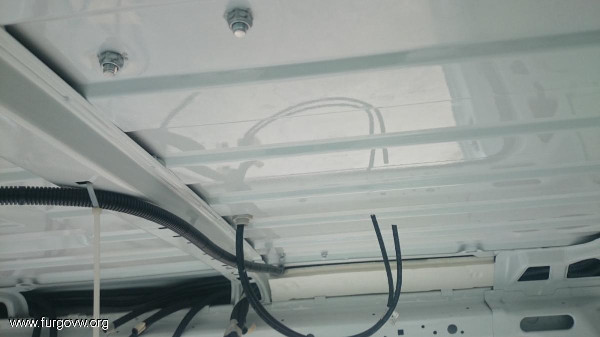

Asi se ve desde abajo...

ESERO
Si un día tienes que cambiar de placa, algo posible, pues ese día tendrás que desmontar el panelado para descubrir esas tuercas de sujeción o bien busca placa de las mismas medidas exactas.
Otra solución es hacer unos registros en el techo, pero eso estéticamente se vera fatal.

Ya lo e pensado...espero que no se joda nunca jjaja, aunque lo dudo, de todas maneras, tengo intencion de acerme varios planos, en ellos ira bien apuntado donde va la instalacion de agua, luz y tambien este tipo de cosas, por si algun dia me toca desmontarlo.
Tambien abia pensado en soldar las tuercas a la chapa y asi hno se soltase a la hora de aflojar los tornillos.
