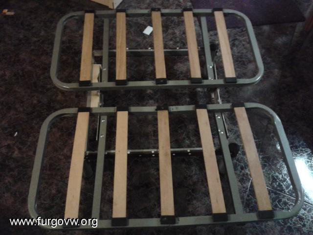

Espartano
wenas,
me he acercado la ferreteria y ya tengo la varilla, los tensores y un surtido de tuercas y tornillos..para sujetar el somier.
el company Climbmore me ha llamado para decir que ye está en camino el material que el tenía....el viernes en mi casa

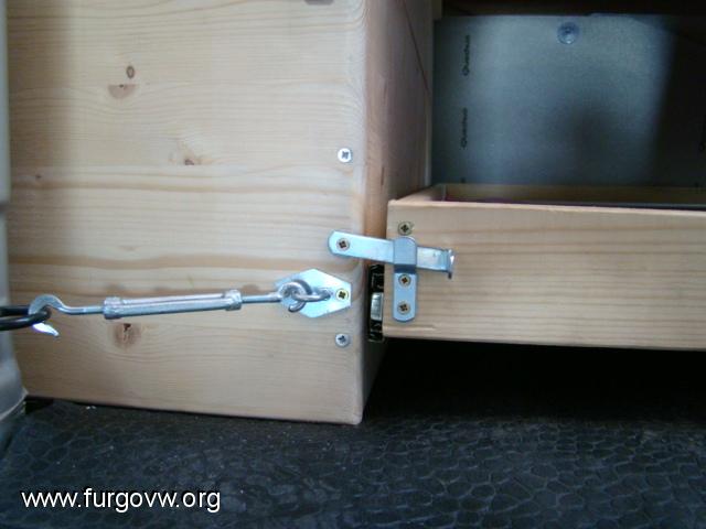

Cita de: Espartano en Octubre 20, 2014, 18:42:10 pm
dos tensores de cable, como los que lleva Furgonelli en sus mubles ( ....no se me escapa nada) potentes quedará de lujo a las anillas de carga. Eliminamos la p. braga, y pondremos un pulpillo para la puertas,
jejeje ...sr Espartano te refieres a esto?
te parece bien ?  jeje tienes que girar la cabeza .loco2
parecido a:

Y luego lo de los tensores para que los usais? bloquear puertas?

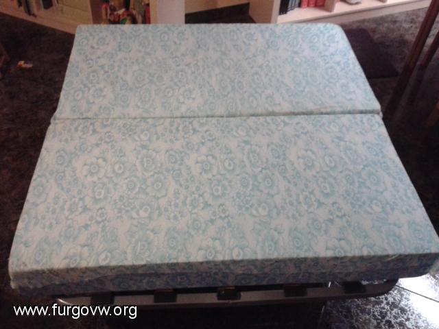

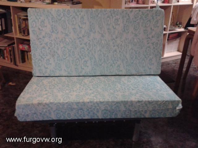

Lo del salon con la cama esa que ha ofrecido el compañero (habria que modicicarla ya que es muy ancha) debemos esperar a ver que dice Faramir aunque por whatsapp le ha gustado la idea
