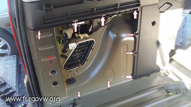

por cierto.... si alguien quiere fotos de todos los panales quitados que me lo diga y las pongo

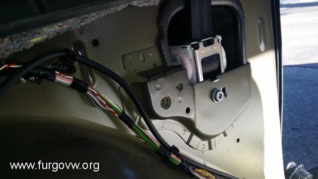

Ostia!! Vaia una mierda... Por lo que vi en las fotos del otro forero y lo hueco que suena pensava que habria mas sitio... Si eso no sirve para nada!
Pon el resto de fotos ya que las tienes, asi en un futuro antes de desmontar podemos ver que hacer.

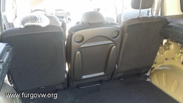

Otra cosa que os quería comentar, es que he echo el cambio de los asientos traseros de  1/2 a 1/1/1  por tema de modularidad y que son reclinables y tenemos un problema al hacerlo. Si os habéis fijado en la banqueta doble y en asieto simple solo anclan a la parte de abajo por un punto y lo otro es una pata. Bueno pues al poner los tres asientos separados el de detrás del conductor no ancla. Me tengo que fabricar una pletina y soldarla par que encaje ese asiento.........no se lo que me costara hacerla pero es una mierda que esas cosas no sean "plug and play". Además de eso también hay que cambiar los plásticos negrosdonde apoya el asiento por que si no no se puede reclinar......
En definitiva.........nos dejamos una pasta

Pues si que hay marron para cambiar los asientos. Pensava que esto ya lo tendrian medio pensado...
Por otro lado, no sabia que fuesen reclinables.
Y lo de los plasticos? .confuso2 .confuso2 Pensava que seria quitar solo el gancho que coje el respaldo y ya esta.
Lo que llevo dias pensando es si comprar los dos que van en el maletero, quitar la fila central y estudiarme otra camperización.

Yo también pensaba que habría mucho mas hueco! así que ya ni me molesto en quitar los plásticos...gracias por poner la foto porque si llego a quitar yo los paneles que fijo que algo romperia y me encuentro con ese hueco me da algo jejeje
yo también la pondré debajo del asiento del copiloto...ahora la cuestión es echarle valor e intentarlo yo que no tengo ni idea de hacerlo......o buscarme un taller en madrid que lo haga...

Ese panel es el de piloto trasero. Coincide con la boca de llenado de combustible. En el lateral derecho no hay boca y seguro que eso se nota en el hueco. Lo malo que hay una bandeja posformada que elimina espacio de la misma manera.
En las berlingos anteriores siendo mas pequeñas, disponen de mayor espacio. Parece mentira, pero como que al ser mas simples de diseño las cosas se huelgan mas que en las nuevas.

cuando encuentre el cable de las narices subiré fotos de ese lado también......... por cierto llevo los plásticos del maletero quitados y en tema de insonorización practicamente no se nota nada, así que el que los quiera hacer de madera no se tiene que preocupar de ese tema

Esa especie de rejilla que aparece en la foto, imagino que será una especie de membrana que evita que al cerrar las puertas se quede todo el recinto estanco, liberando una presion. Creo que ello favorece a que los cristales no exploten o rajen.
Buenas,
Diría que las rejillas son de extracción de aire, igual que entra por las aberturas, tiene que salir por algún lado.
