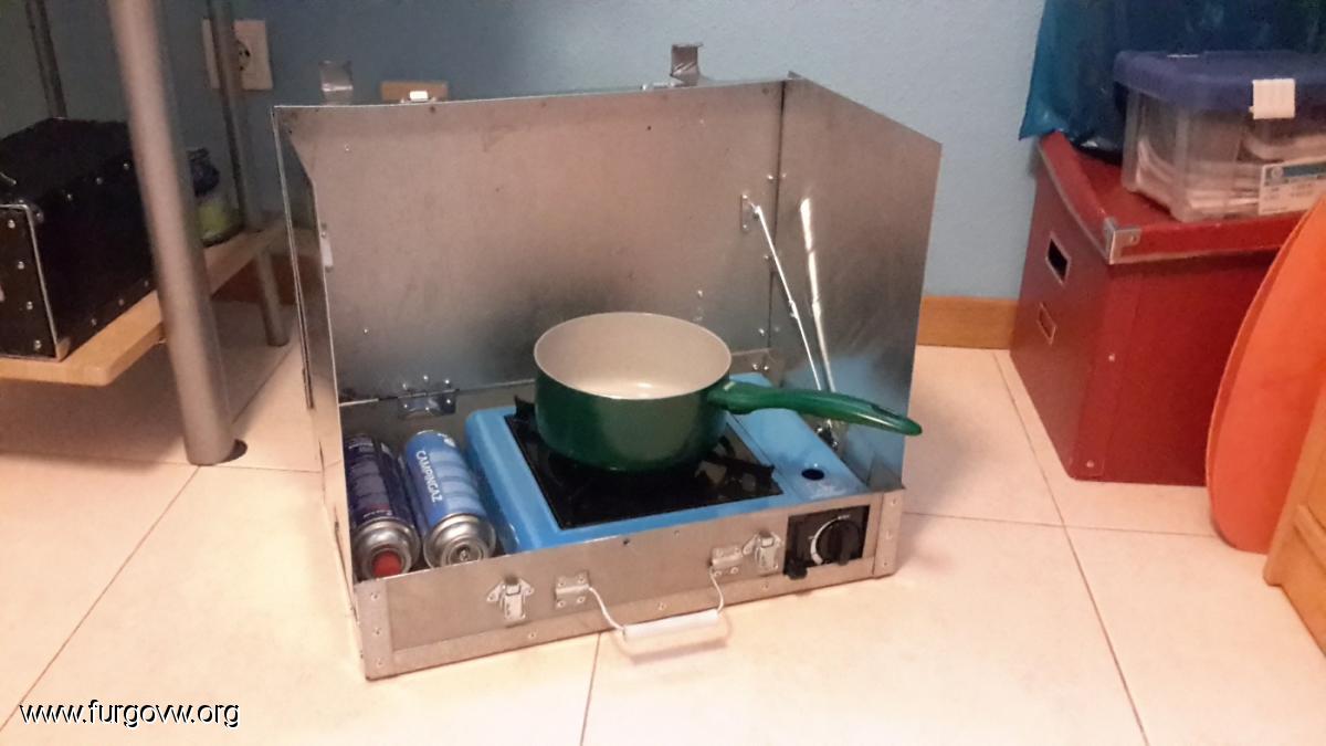

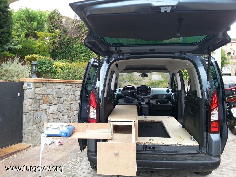

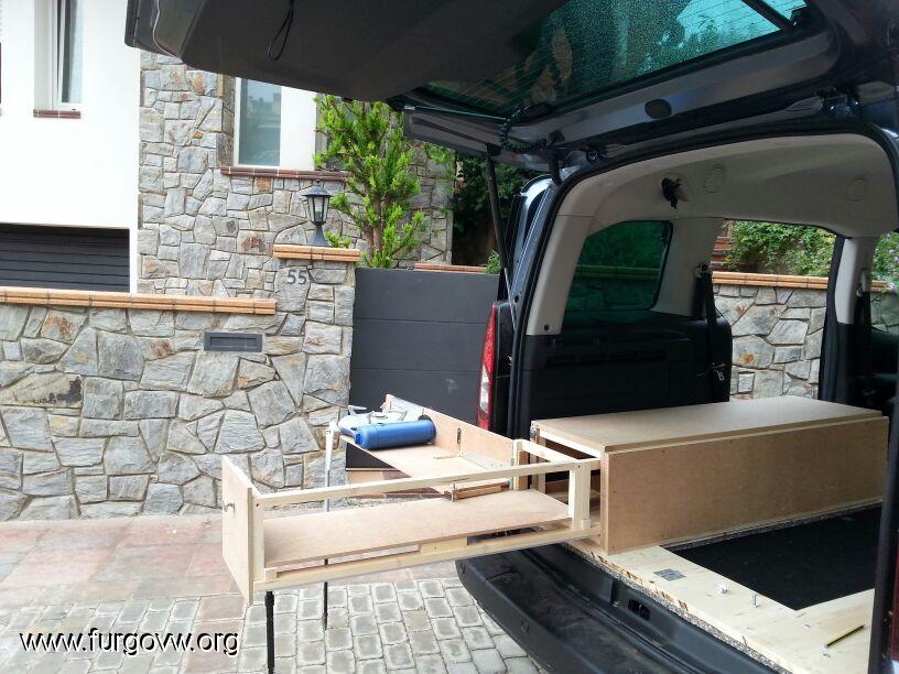

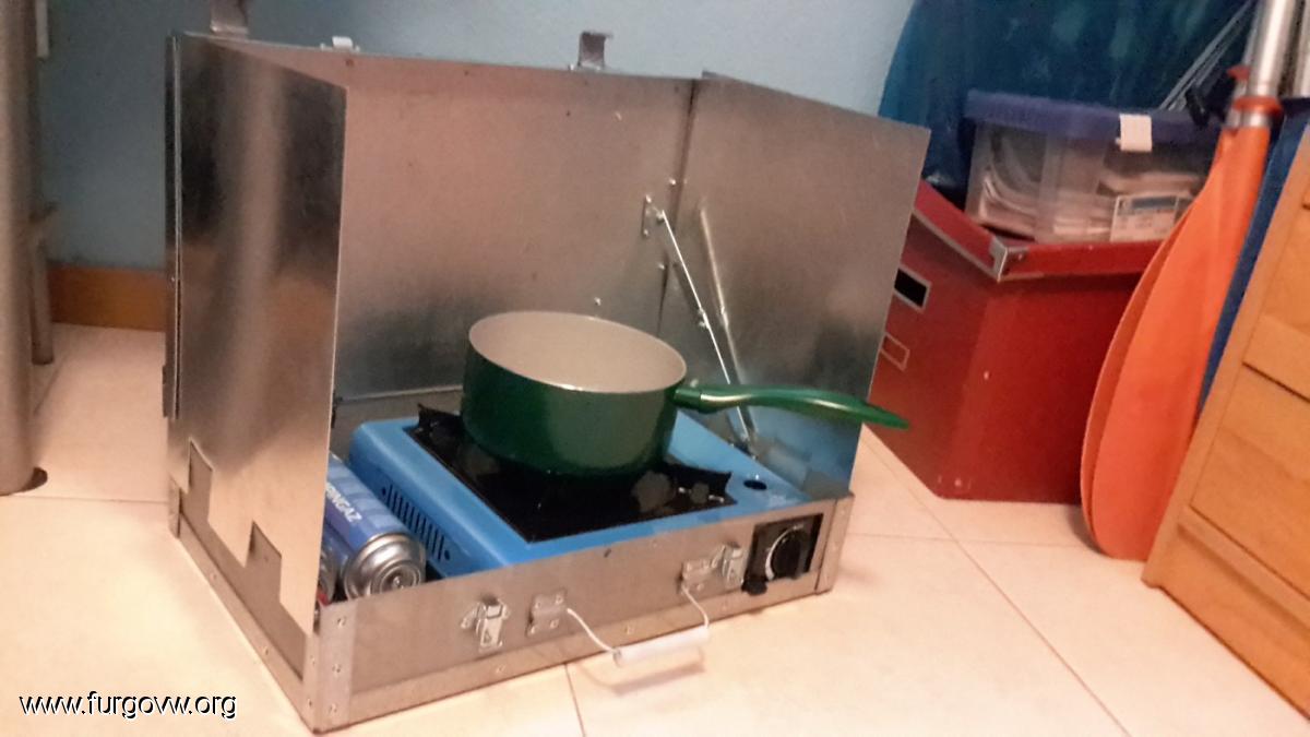

Josemac!! me parece genial el invento de la cocina!! yo la he incorporado al mueble y me funciona muy bien pero este me gusta mucho tambien! quizas lo cambie por el tuyo asi gano en espacio!!
josemac
tu lo tienes muy bien pero es lo que dices tu esto es mas practico para un rato que lo usas,de la forma que lo tienes tu pierdes espacio y eso para nosotros es fundamental

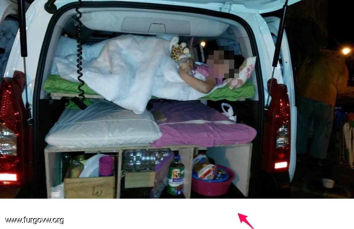

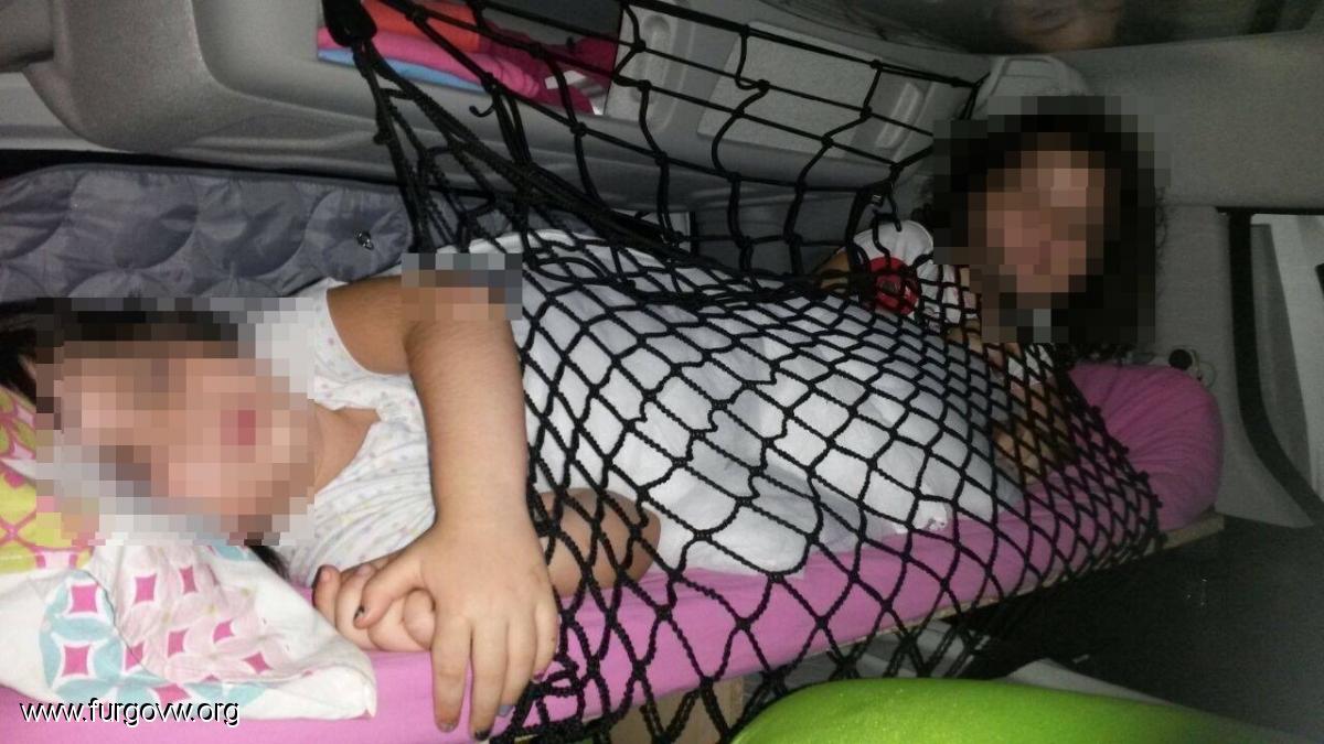

Os pongo fotos de nuestra Berlingo. Dormimos cuatro. Los padres y dos niñas que en las fotos duermen en lo que sería la bandeja del maletero, un poco mas ancha. La idea es hacer ahora una cama en los asientos delanteros para que duerman separadas.
Esta es la versión 1.0. En breve intentaremos rehacer todo, de forma que el maletero sea totalmente extraible.

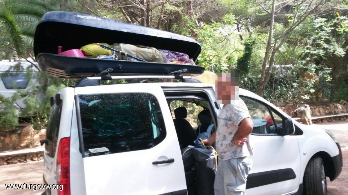

Desde hace un tiempo le voy dándo vueltas a la idea de adquirir un cofre para el techo parecido al que llevas para viajes de variso días.
Que altura tiene el cofre? y en cuanto se queda la altura total de la furgo con el cofre puesto? problemas para entrar en parkings?
Por cierto, algún sitio para comprar las barras de techo bien de precio? me compré las del lidl pero...eran cortas para nuestra furgo y las tuve que devolver. Una pena costando 29€  :'(

- el cofre y las barras las compré de segunda mano en wallapop. Supongo que con que mires la medida, podrás comprarlas en cualquier sitio. Tienen que ser de tipo railing, es decir, que se sujetan a las barras longitudinales.
De todas formas, las barras, a día de hoy, no las habría comprado. Con girar las longitudinales que tenemos y ponerlas transversaless creo que seria suficiente. Aunque no he podido comprobarlo porque mi berlingo era de kilómetro cero y no traía la herramienta para hacerlo y tampoco sé cómo es. La tienes tú? Me la enseñas?
- no sé la altura del coche con el cofre. Si algún día lo monto te lo digo.
- no he entrado (ni intentado) entrar en parkings pero en el garage de mi comunidad imposible entrar con el cofre puesto, así que cargamos y descargamos en la calle.
