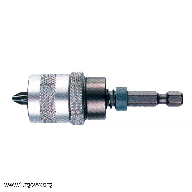

Cita de: perroflautero en Mayo 25, 2015, 02:16:58 am
El embrague permite meter tornillos con el taladro sin pasarse, cuando la boca toca la superficie del material, el embrague suelta el tornillo y queda justo a ras, da lo mismo el material o los tornillos, asi que se lo pongo a la taladradora y puedo "coser" un panel de aglomerado de 3mm sobre chapa de 3mm a toda leche y sin joder nada.
No encuentro fotos de los que yo tengo pero son similares a este:
Mmmmm.... Que interesante.... Pues habrá que hacerse con uno. Viendo la foto me imagino que admitirá las puntas del atornillador, no?
perroflautero
Si, admite cualquier punta de destornillador, pero a mi los que mejor me van son los pozidrive.
El de la foto es de profundidad regulable, los mios son fijos, pero viene tarado para dejar las cabezas al ras. Yo los he comprado siempre en los almacenes de material donde tienen Pladur o similares

Cita de: perroflautero en Mayo 25, 2015, 10:59:03 am
Cómo mola, me tendré que buscar uno, pues eso de dejarlos a ras lo hago a mano (con pocos me paso, pero ...)
