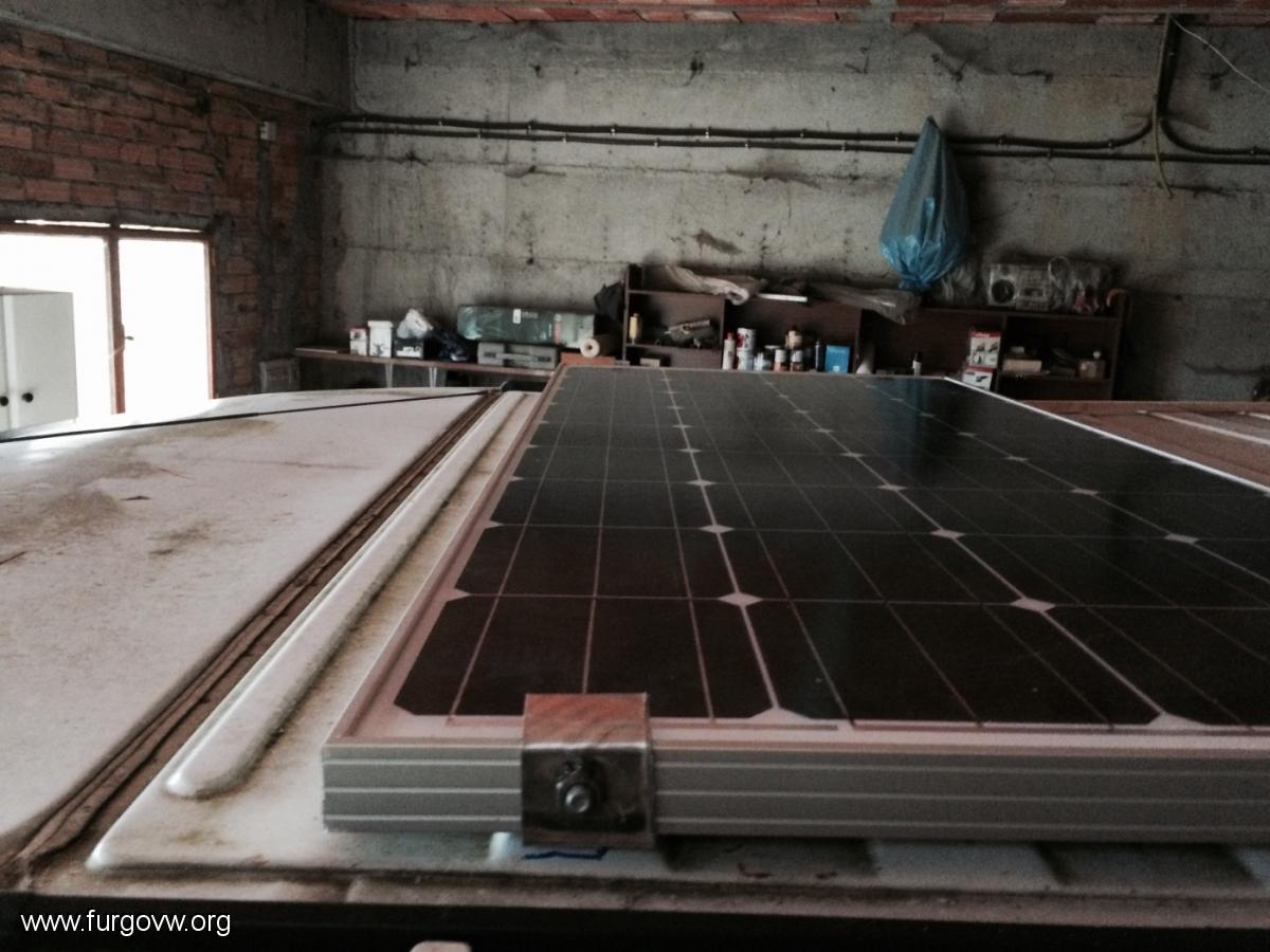

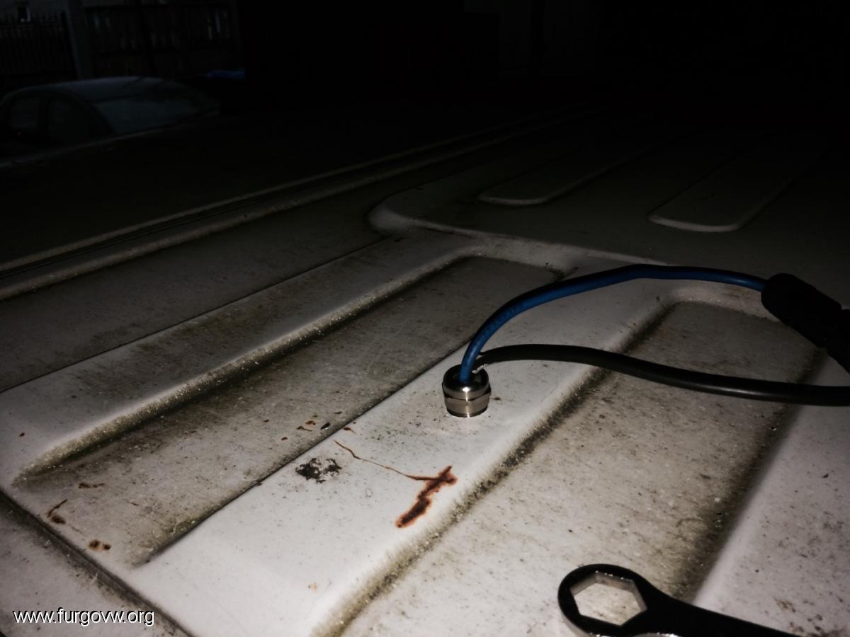

Pues hablando de progresos....
Instalada con el "sistema antirrobo Jackblues" (tm)
Solo se puede sacar la placa desde dentro de la furgo.... O con una radial cortando las escuadras ya que las tuercas están soldadas a estas.
Menuda chacha guarra estas hecho!!
Podias haber limpiado el techo. Ya que subes ahi arriba... Y ademas una vez puesta la placa solar la mierda la dejas debajo hasta que la desmontes para limpiar.

Santaia70
Cita de: jackblues en Febrero 06, 2015, 19:40:46 pm
Molestia ninguna. Se podría poner la parte trasera más elevada. Entiendo que lo dices por aerodinámica, pero eso te va a repercutir en el rendimiento de la placa porque el sol no incidirá en ella por igual, así que tendrás que estar moviendo la furgo a cada poco para sacarle el máximo rendimiento posible
Al contrario, gente que la lleva en el techo elevable aparca con el culo al sur y da mas rendimiento que si la llevas completamente horizontal, ya que el sol incide de manera mas perpendicular.  ;D ;D ;D

Cita de: brubelmusi en Febrero 06, 2015, 15:49:15 pm
Un par de preguntas más si no es molestia. Debe entrarle aire por debajo para refrigerar o se podría poner pegada a la chapa en la parte delantera y algo mas levantada de atrás? Y, se le puede poner algo por encima tipo plastico o metacrilato para las piedras, inclemencias,... en fin conservación, cuando se jod...robe la lamina se cambia? Gracias.
yo pienso que cuanta más ventilación tenga, mucho mejor (sin pasarse, que os conozco y me la separais medio metro del techo)
lo del metacrilato no se que decirte, las placas vienen encapsuladas en EVA y luego montadas en el marco, y no veo yo opcion desmontar para cambiar el cristal.
pero. el Metacrilato tiende a amarillear, y además te va a hacer un efecto invernadero entre placa y lámina poquito favorable... va a hacer acumular mas calor con la placa y el rendimiento va a ser menos.
pero cada cual somos libre de jugar como nos apetezca con nuestros juguetes, que para eso son nuestros.
si no te arriesgas, no ganas. si no tomas una decisión nunca sabras si te equivocaste. evolucion positiva.
brubelmusi
Cita de: lober en Febrero 08, 2015, 09:40:14 am
Gracias por las respuestas.  Veo que el tema refrigeración es muy importante (todos lo mencionais), aprovechando que ba un poco elevada,  ¿se le podria acoplar un perfil de aluminio (tipo los refrigeradores de los ordenadores) en sentido longitudinal en relación a la furgo para ayudar a ebacuar el calor? Gracias.
jackblues
Cita de: brubelmusi en Febrero 08, 2015, 09:54:23 am
Como te ha dicho el amigo lober, por poder puedes, pero es un gasto innecesario. Con que haya una separación  con el techo de 3mm mínimo para evitar acumular calor es mas que suficiente (desde mi punto de vista, y no soy experto en el tema ni mucho menos)
manuelcastagnal
3mm me parece un poco poco, yo pondria un minimo de 3 cms, pero hay gente que no lo hace y incluso hay gente que le quita el marco y pega la placa directamente sobre el techo, pero el rendimiento se reduce,
yo tampoco soy un profesional ni nada, ni siquiera recuerdo porque pienso en ese numero pero es la idea que tengo (con los marcos que tengo especiales para eso quedan 3 cms, asi que igual por eso lo pienso
y si, aunque parezca mentira es domingo por la mañana y no estoy durmiendo  .meparto .meparto
