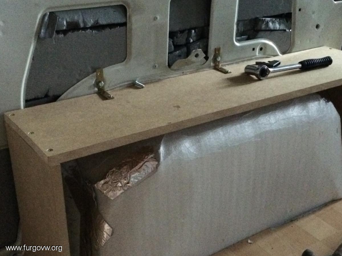

Ok. Y que material usarías para los muebles? Okume y recubrirlo con vinilo? Contrachapado fenolico? Formica? DM hidrofugo?
La estructura bajocama ya la hice con DM de 16 mm (mañana pondré alguna foto). Desde mañana hasta el domingo quiero dejar lista ya la parte eléctrica (incluida placa solar) y para la semana construir el mueble del fregadero/cocina y terminar de panelar todo. Me quedará la fontanería para e final, porque aun no se donde ubicaré finalmente el mueble en cuestión ni el depósito de agua limpia

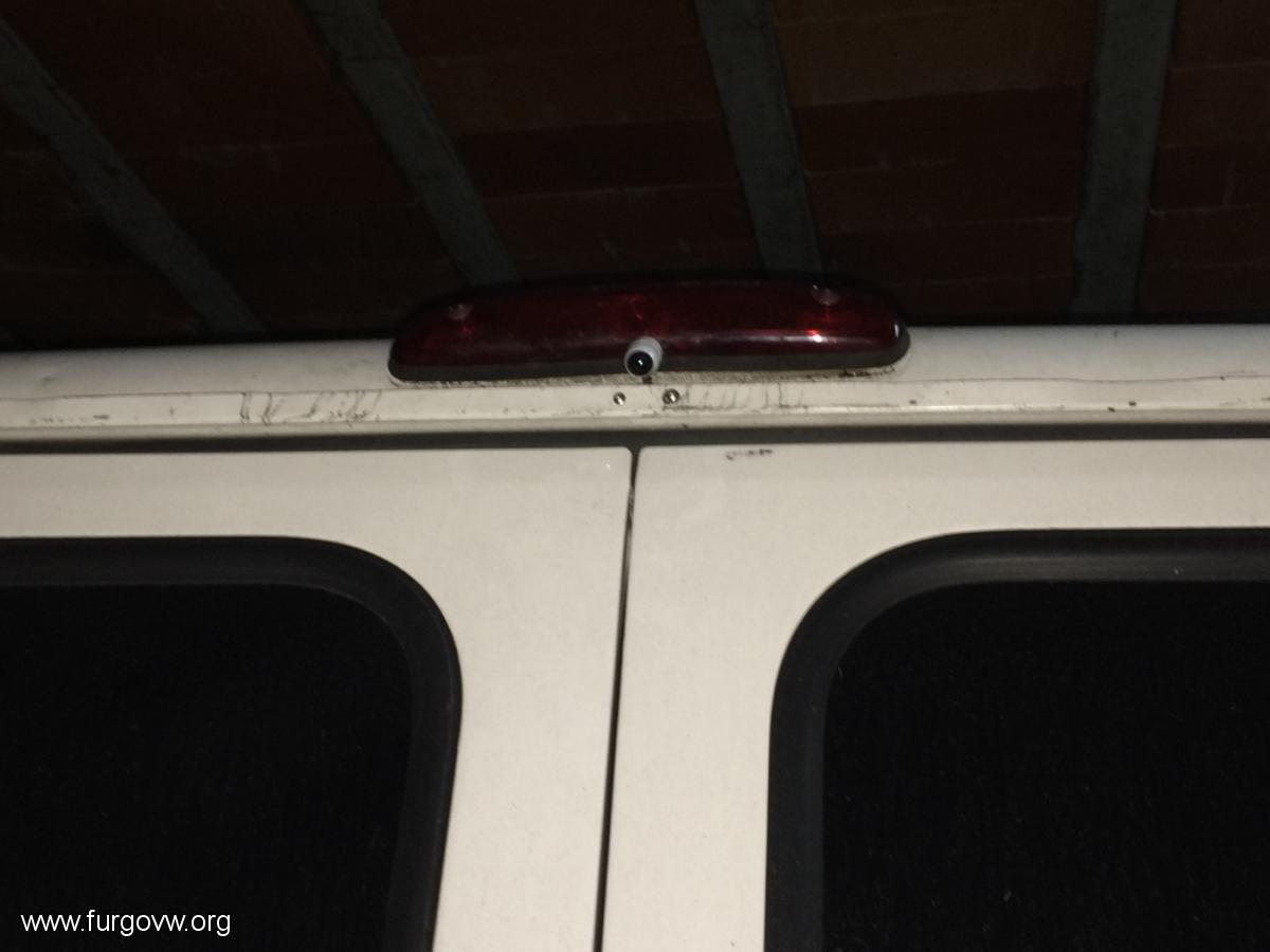

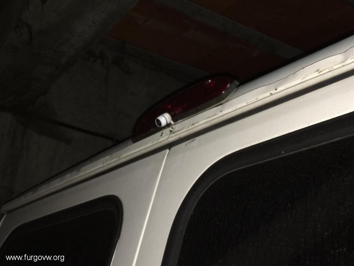

Restyling de la cámara de marcha atrás y nueva ubicación... Después de los problemillas de visualización que me suponía llevarla fijada sobre la tercera luz de freno, la cambié de sitio y la puse debajo y ya puestos la pinté de blanco

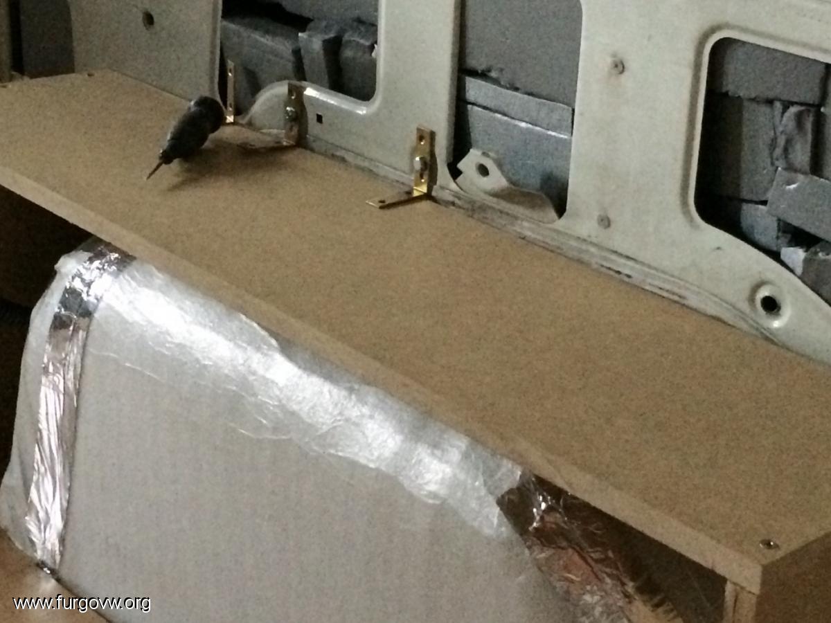

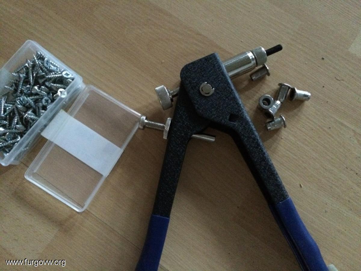

Una vez que recibí la remachadora de los remaches roscados, era hora de ponerse al lío, así que aproveche a poner los pasos de rueda con ellos y unas escuadras a las que le tuve que hacer los agujeros a la altura necesaria
perroflautero
Pues no queda nada mal la camara debajo del piloto, si no fuese por que no quiero llenar la furgo de taladros cambiaba de sitio la mia, pero se queda donde esta. Tambien habia pensado que si encuentro una tulipa del piloto en un desguace lo mismo me la curro integrada en el piloto, con la dremel y paciencia...
jackblues
Cita de: perroflautero en Enero 24, 2015, 01:57:51 am
También es muy buena idea, vigilando eso si, que la luz del piloto no "ciegue" la cámara

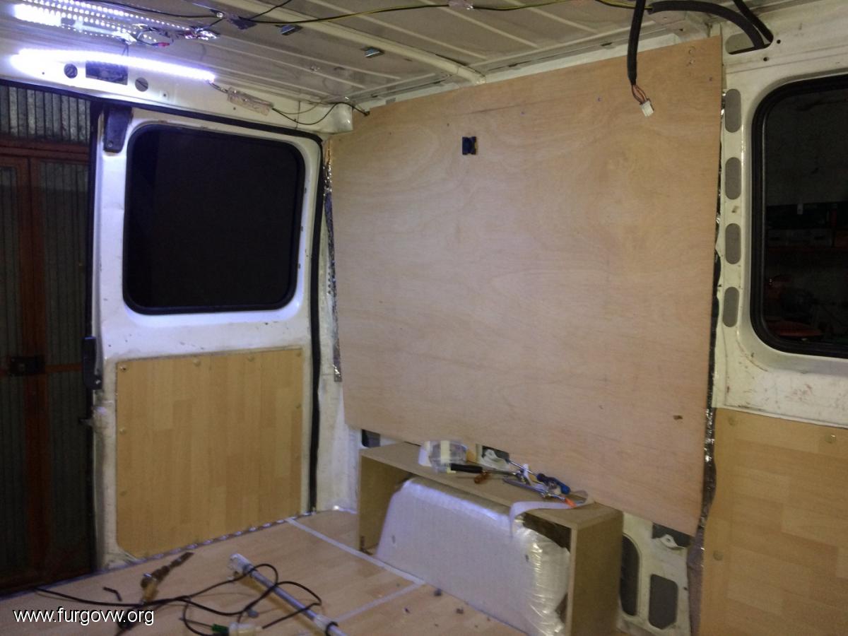

Continuamos.... Ahora con el Panelado trasero.

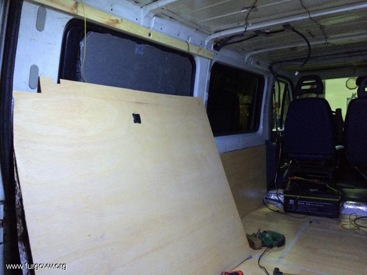

Después de meter todo el cableado (o casi todo, alguno falta por poner pero va por otra parte) y también el tubo del agua que va desde el "maletero" hacia el grifo de la cocina, me dispongo a panelar y aprovechando el un tornillo del soporte de los cinturones de seguridad de la tercera fila de asientos (R.I.P.  :P ) atornillo un rastrel al que hice el agujero pertinente y que luego avellané para que no sobresalga la cabeza.
Para el panel uso tablex de 4 mm al que he pegado con sika una doble hoja del aislante de 5 capas de Brico Depot en la "cara oculta" y además le he puesto una doble toma usb
En El lado contrario mas de lo mismo, doble hoja del aislante y rastrel atornillado al agujero de tornillo del soporte de cinturones. En este lado no he puesto tomas usb. Si lo decido antes de hacer el techo, las pondré aéreas es decir, atornilladas por afuera en vez de encastradas

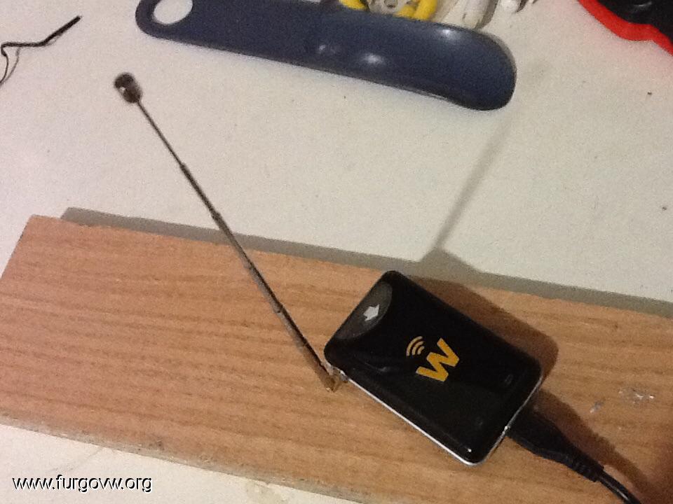

La toma coincide en medio de la cama +/- con idea de alimentar en ella el iPad y mi mas reciente adquisición: eye tv de elgato... Resumiendo tdt para tablets y smartphones sin usar internet
