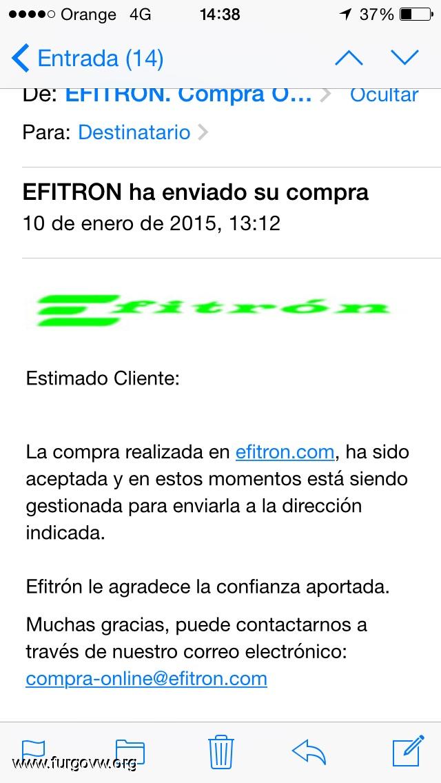

han venido los reyes  ;D ;D ;D y me (nos) han traido el regulador mppt de efitron  .palmas .palmas .palmas .palmas .palmas
(realmente es una tarjeta de compra online por el importe del regulador+envio, que viene a ser lo mismo)
