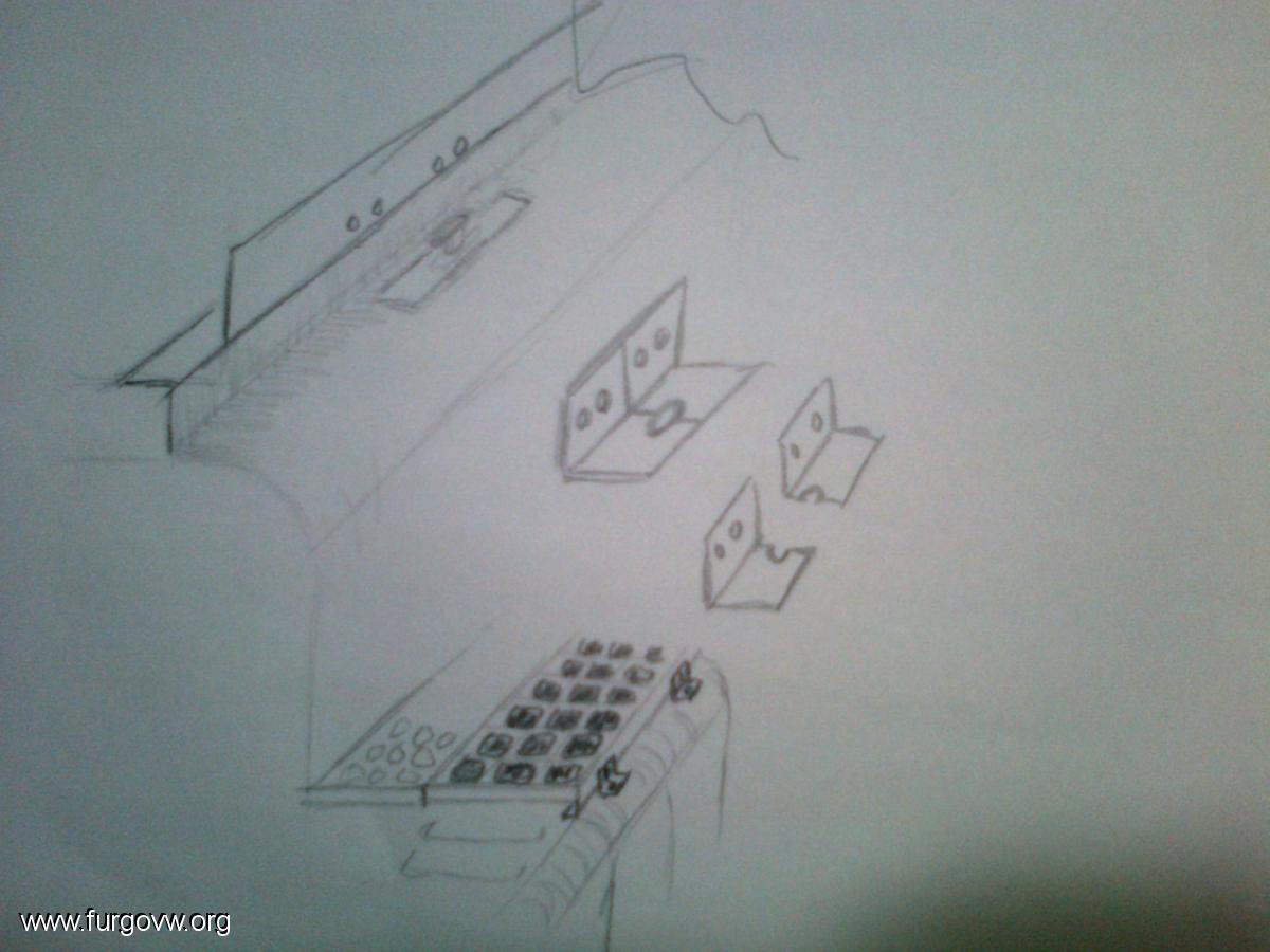

Espero que no tengas prisa por poner las placas porque he llegao reventao y sin luz, y para que se entienda el sistema de soporte tendre que preparar una pieza y hacer algunas fotos, por que no se yo si dibujando se entendería algo, soy bastante malo.

Cita de: perroflautero en Diciembre 16, 2014, 19:42:13 pmno se yo si dibujando se entendería algo, soy bastante malo.
ponme a prueba  .meparto .meparto .meparto

Es un perfil en "L" de aluminio por el lado interior del nervio del techo, y un perfil en "L" de acero de 3mm por el lado exterior. El del lado interior tiene la longitud de la placa solar, el perfil de acero del exterior es el que hace el anclaje al soporte que trae la furgo. Va taladrado en el centro y cortado por la mitad, la longitud creo recordar que es de 15cm. El perfil interior y el soporte se unen mediante cuatro remaches, una vez fijado es imposible que se mueva en ninguna dirección. La placa solar va remachada en el perfil interior de aluminio. Se ponen dos placas juntas que ocupan el espacio entre los dos nervios del techo de la furgo.
De esta forma no hay que taladrar ni pegar nada en el techo pero quedan sujetas y dificiles de robar puesto que van con remaches y no tornillos.
Ojo, no he podido probarlo, en mi cabeza el sistema es muy bueno pero falta ponerlo en practica :roll:

si pones las placas muy cerca del techo en verano perderan efectividad por la acumulacion de calor en la parte inferior de estas, puedes aliviarlo haciendo unos agujeros con un taladro por los marcos  o recortando parte de los marcos (yo recorte las partes largas un tercio de ancho o mas, salvando ademas asi la curvatura de mi techo, y en las cortas unos agujerillos de taladro) eso si no recortes las esquinas que es lo que le da mas "estabilidad" a los marcos y donde yo puse las sujecciones.
En la otra me canse de tanto trabajo y compre los soportes que dan altitud y parece que seran faciles de poner(que me parecen caros) y al final fue mas trabajo que la primera.

Mi idea es ponerle pegado en el techo bajo las placas una zona de armaflex, para evitar el calor por radiaccion de la chapa de la furgo, y como el techo hace una ligera curva, poniendo las placas completamente horizontales el aire circula por los laterales bajo las placas.

lo del armanflex no se lo que es, ni se me habia ocurrido un sistema de difusion del calor, pero debajo de las placas hay sombra y si hay sitio para que corra el aire no creo que haga mucho calor, pensemos en un toldo y nosotros debajo, me parece lo mas sencillo y ligero(ahora no se si mas efectivo que lo del armanflex, aunque creo que si, pero mas bien supongo, sin mucha base)
