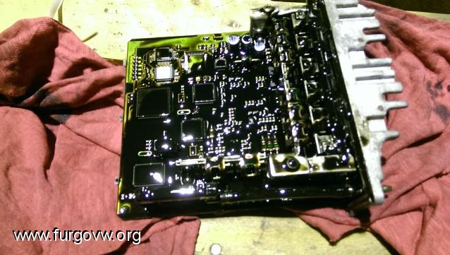

Hola,he estado saneando el sistema de refrigeración cambiando manguitos,radiador,tubos,etc. Cuando me disponia a arranacr el motor (TDI 90cv). no ha habido manera,el motor de arranque mueve perfectamente pero nada. Tras comprobar fusibles,reles ,cables y estar todo correcto compruebo que la bomba no aspira combustible. Despues de muchas horas investigando abrí la centralita y resulta que estaba inundada de una especia de aceite negro que había entrado por el tubo de depresión que está conectado al colector de admisión. Estaba rajado y ha puesto la centralita perdida. Tendré que comprar una y comprobar si eso ha sido todo el daño.   ¿Es normal que si se raja el tubito se llene la centralita de ese caldo negro? ¿puede ser debido a que llevo un filtro de alcachofa? No sé, espero que cambiando la centralita vuelva a arrancar. Saludos.
DRWAGEN
ese tubo es es que va al medidor barométrico,que mide la presión del turbo,a veces se suele romper y manchar un poco de aceite la centralita.El tema es que tienes bastante aceite,normalmente no se llega a manchar mucho,porque cuando se rompe,evidentemente,la centralita entra en alarma y el motor no tira,por lo que no suele andar mucho tiempo roto,si no has notado nada antes,es que se ha roto y el tubito que le llega del turbo,estaba completamente lleno de aceite y ha entrado del tirón,puede que el tubo este mucho mas bajo que el turbo,y con el tiempo se haya ido acumulando aceite.
si conectas otra,devería de volver a arrancar sin problemas,de todas formas,cuando tengas la nueva centralita,la pruebas a ver si arranca,y si es así,abrela y sustituye el tubito para que no te vuelva a pasar.

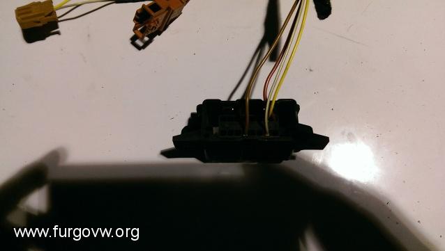

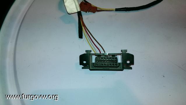

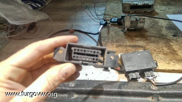

Llevo unos 10.000 kms recorridos con este motor y las unicas pegas que tenía era que cada vez que arrancaba el motor a la primera aceleración fallaba la respuesta del motor y acto seguido tras levantar el pie del acelerador y volver a acelerar el motor funcionaba correctamente,ahora que me ha pasado lo del encharque de la centralita por rotura del tubo interno que ha dentro entiendo que de vez en cuando el motor se parara y perdiera potencia. El inmo creo que no es por que ya he dicho que no llega combustible a la bomba,no aspira. A la nueva centralita la conecté igual que la otra con el inmo y las llaves del donante conectadas. Voy a instalar la toma de diagnosis y a agenciarme algun sistema de lectura de diagnosis (pc,cable.) Os pongo unas fotos de mi toma de diagnosis que tengo del coche donante. Como tengo dudas de su conexión no la instalé en su dia. Os pongo unas fotos a ver si alguien tiene esa misma toma de diagnosis.

Hola, lo que necesitas es el vagcom y el conector eobd.

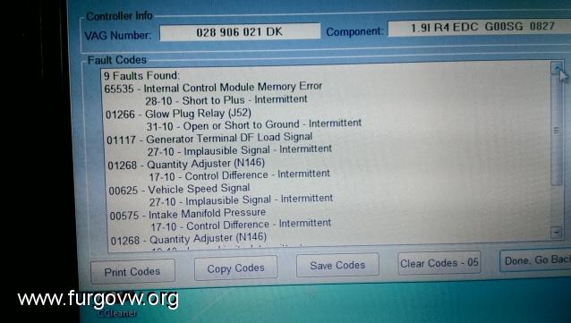

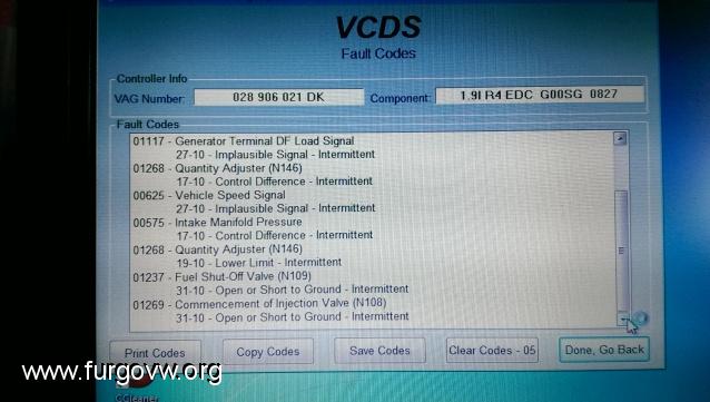

ya he conseguido conectar el vag-com. Despues de borrar los errores han quedado 2 que son el 01266 que es de los calentadores y el 01117 que es la falta de señal del alternador,sigue sin aspirar combustible y la bomba se oye el selenoide de corte y algo como un motor electrico que se para unos segundos despues de haber dado el contacto. Los errores que he borrado son el 01268,00625,00575,01268,01237,01269,65535.

En lo que has puesto hay errores, que no afectan al arranque pero hay dos los referntes a las válvulas que mencionan el combustible, que afectan al arranque.
Lo extraño es que si los has borrado, que no vuelvan a salir, yo pensaría en el inmo ¿puede ser que haya algún error o que no sea de esa centralita?
