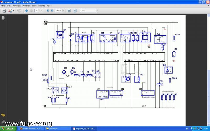

me parece que se refiere a las dos señales de la posición del pedal de freno.En los VW tdi el sensor del pedal tiene dos micros uno cerrado con pedal en reposo y el segundo cierra al pisar.En nuestras furgos tendríamos que montar un rele para dar señal de pedal en reposo.

El micro S1 es el que esta marcando pedal en reposo. El S3 pedal pisado

No entiendo lo que quieres decir, yo llevo el micro conectado como si el pedal estuviera en reposo, y nunca cambia de esta posición, por que va a dar ese fallo explícamelo.

Precisamente por eso, el micro de freno en reposo tiene que pasar de cerrado a abierto en cuanto el micro de freno pisado pasa de abierto a cerrado. Si solo cambia uno de los micro la centralita interpreta que el otro esta mal, el síntoma es que te corta el acelerador. Por ejemplo en mi León TDI si estoy acelerando y piso el freno con el otro pie, se corta el acelerador (medida de protección)  pero al soltar y acelerar de nuevo (manteniendo el freno pisado)  ya funciona. La centralita interpreta que ya no piso el freno y que un micro esta fallando. Espero haber sido de ayuda.

Ya que estaba liado con la centralita y demas aproveché y he conectado el micro de freno de color azul a la centralita, con cinta aislante he dejado el micro pisado y ahora ya no me hace el corte que siempre hacia al acelerar por primera vez despues de arrancar el motor.

Vale entiendo que tiene que estar pisado, yo lo tengo suelto y me da el error,y digo yo, si conectamos un relé con la luz de freno, de manera que cuando se encienda la luz el relé cambie el contacto de posición, tendremos el sistema funcionando con normalidad ,es así.

Así es
