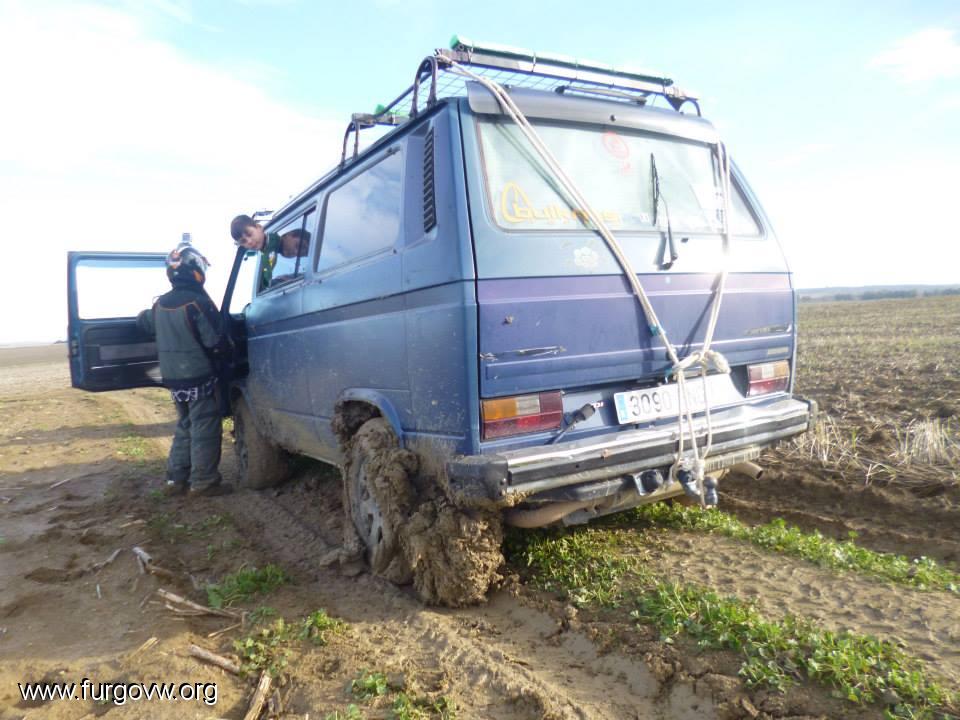

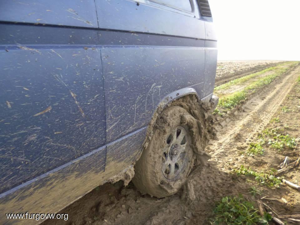

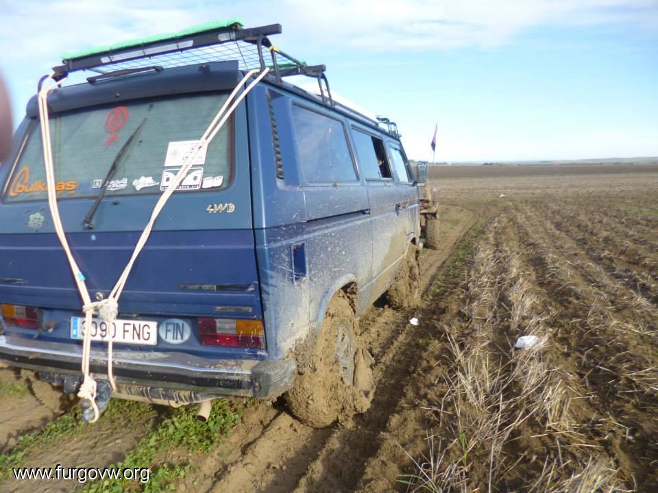

bueno pues llega el agua con ella el barro las rutas y las ruedas traseras me embozan los brazos y hueco trasero , llevo una 235 /75 r15 y quisiera saber si esto le pasa ha alguin o no , yo he llegado a perder trozos de rueda al secarse con la friccion el barro e ir frenando y rozando las ruedas traseras , con esta gomas queda menos de un dedo hasta el brazo y he pensado en cortarles el filo y soldar una chapa ...pero creo que aun asi el hueco se llenara de todas formas , en esta ultima ruta he sacado mas de 8 kg de barro arcilloso del hueco rueda , brazo y motor y la verdad que es un pasote pues con los todoterreno no suele pasar ,alguno ha echo algo al respecto ?? solo me pasa ami  ?? solo yo llevo tan anchas las gomas ??   con que gomas no os pasa esto , que no sean las de serie logicamente

Esto ha pasado en una quedada de Monegros. En T3 y T4. El que mejor parado salió fue Carlangas, que como lleva 205/75 15 (en su T4 Syncro Gasolina) en una goma con poco taco, evacuaba bien y no hacía zueco. El resto, con BF AT y equivalentes... atascados hasta las orejas.
Creo que lo que mas influye es el tipo de terreno. No es lo mismo barro arcilloso que barro mas aguado (y menos pegajoso).

Yo creo que es el tipo de barro, en la foto se ve algo parecido, las furgos que pasaron antes, con el agua recién caída les pasó algo parecido sinó recuerdo mal, al igual con una goma más específica lo minimizas.
mordecan
Magui, tremenda la acumulación de barro no?????
Con ese barro arcilloso, en Arroyo de la Encomienda me vi en una situación idéntica.
Aquí en Galicia nunca me ha pasado.
arkaizt
Los vehiculos asi tienen un limite. Ese barro es solo apto para tractores y maquinaria agricola! jajajaj
