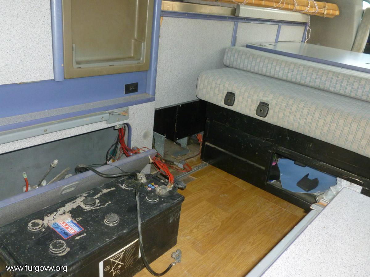

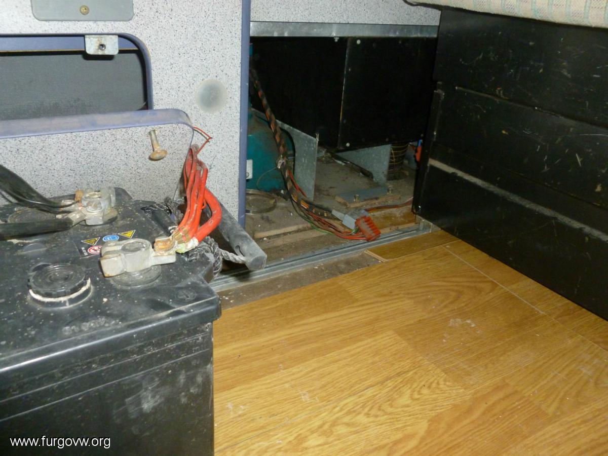

bueno...en esta furgo tengo el problema de que no me carga la segunda bateria..me comentaron que podia ser el rele separador..el caso es que no se donde lo tiene situado...haber si alguien me lo puede decir...he soltado debajo de la nevera y he sacado el combersor de corriente...y parece que tiene algun fallo...haber si consigo poner alguna foto...

al desmontar me encontre con esto
una vez todo fuera
me encuentro con esto
que opinais????
i.vega
los fusibles fundidos y la ultima foto no se que sera un condensador o diodo o yo ke se.. parece totalmente fundido..puede que este hay el problema???

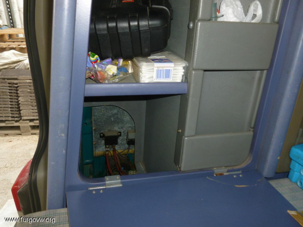

bueno quiero agradecer a alexvr6 y obsequiar con uns birritas..por facilitarme informacion de donde se encuentra ell rele separador en mi t4 cali..

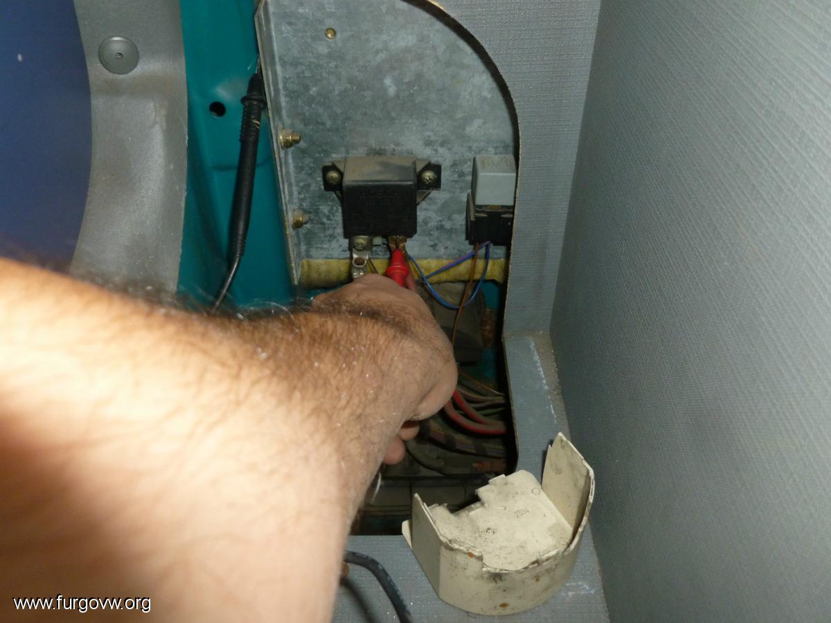

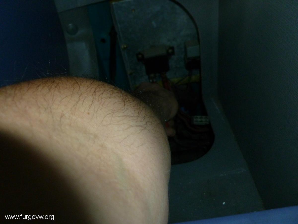

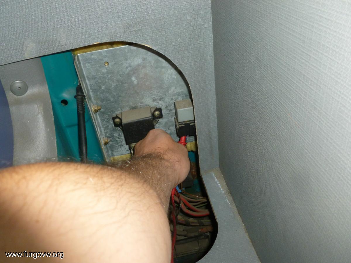

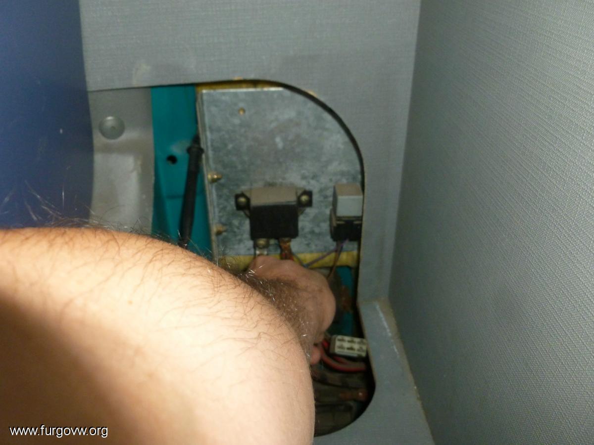

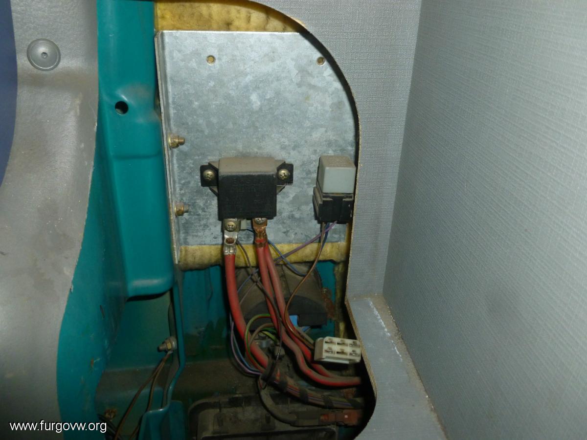

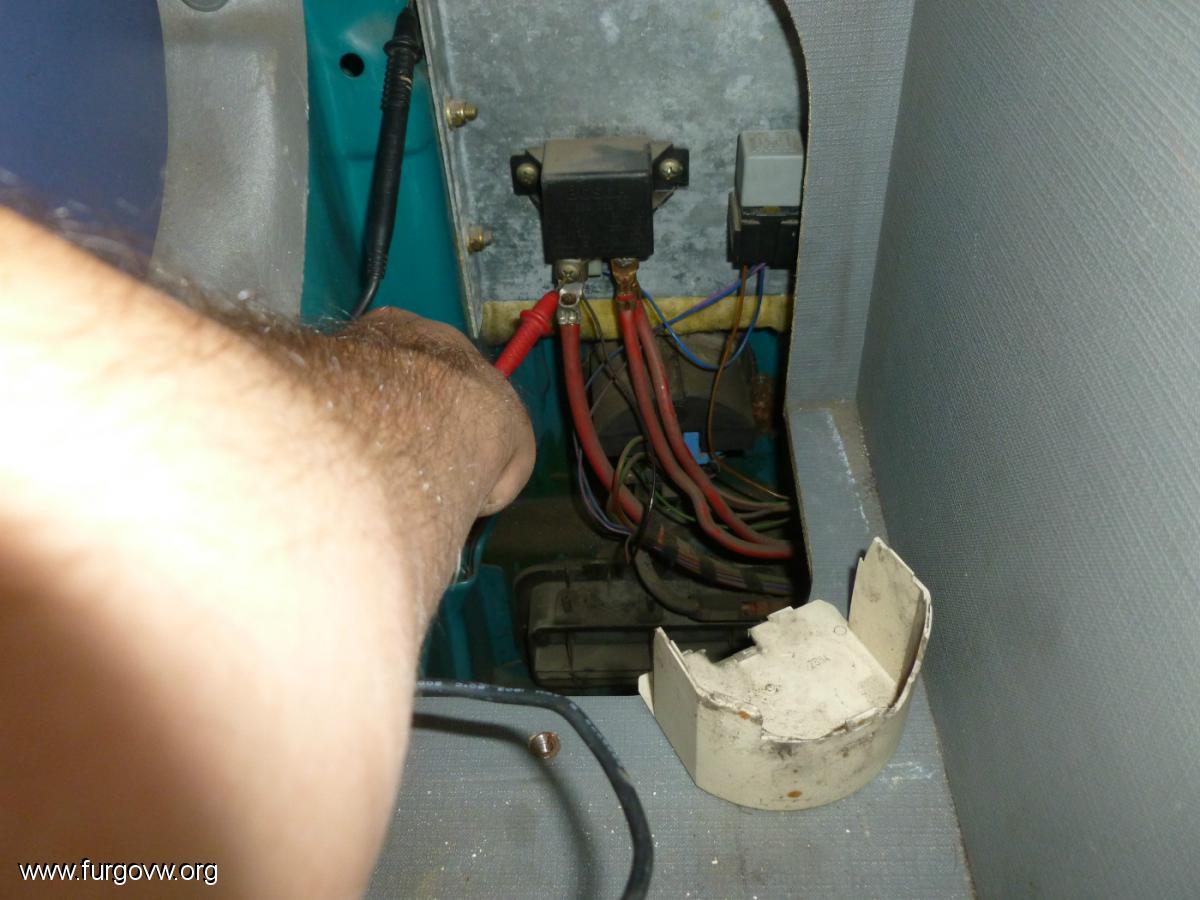

pues el otro dia me puse a buscar el famoso rele separador......yyyy....chachannnn..aparecio...

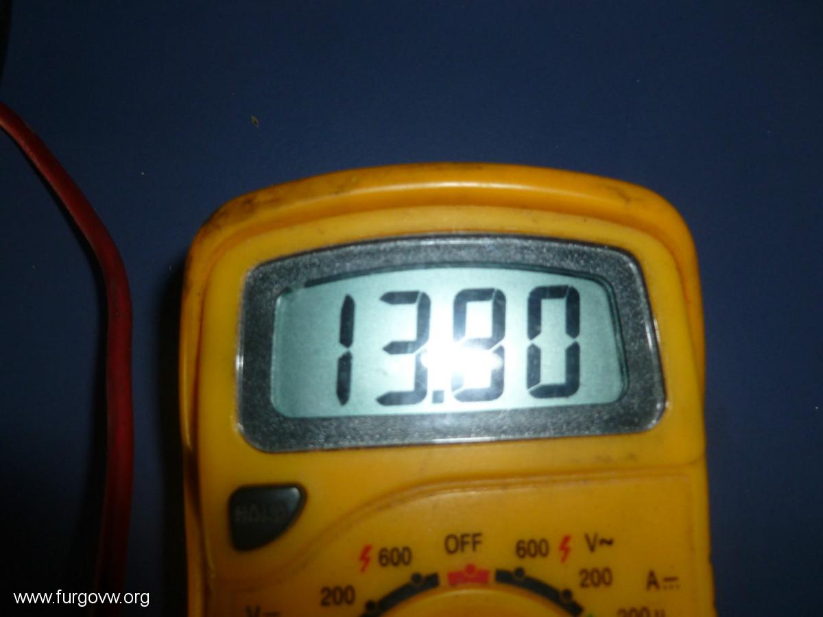

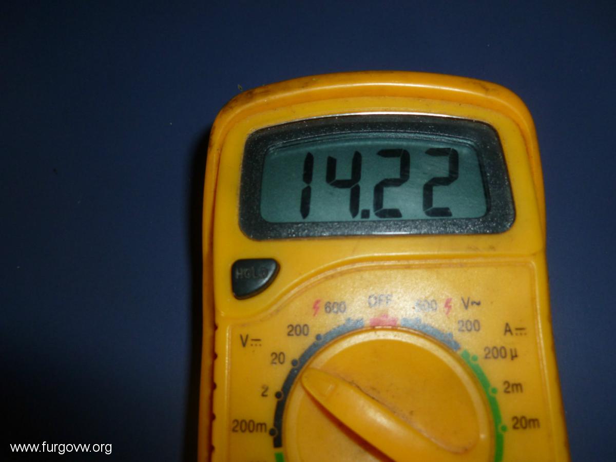

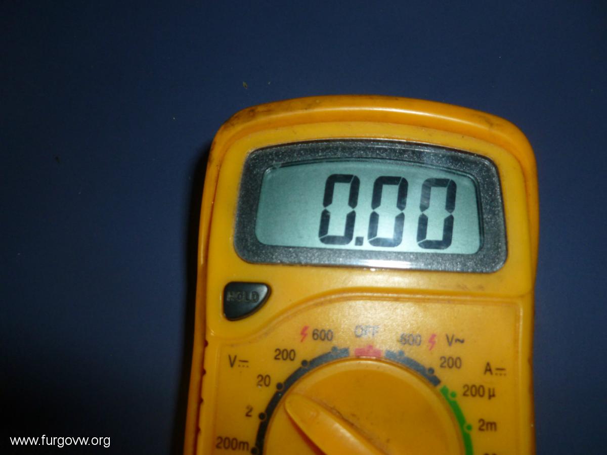

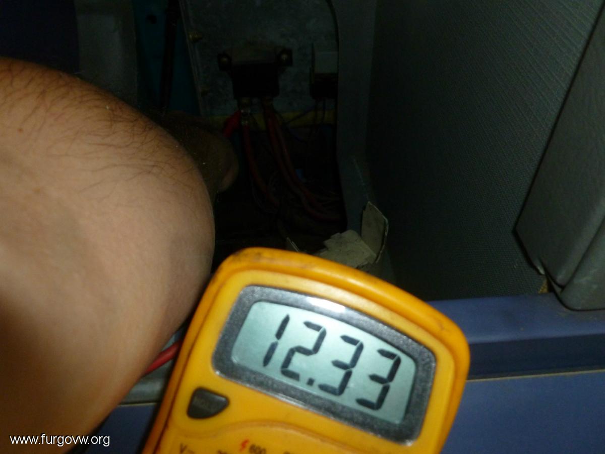

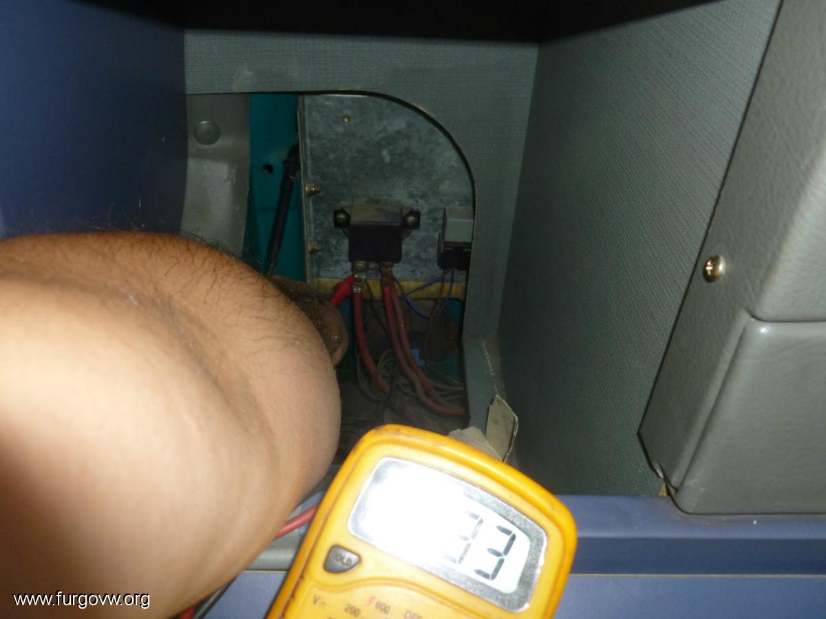

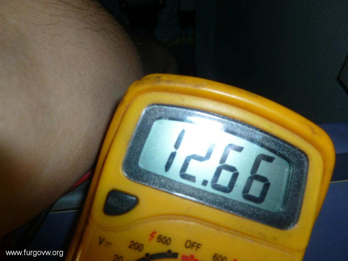

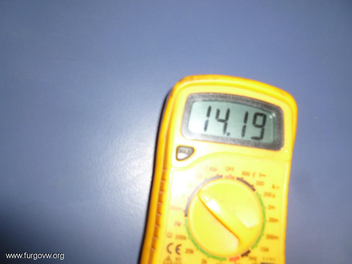

y aprobechando que tenia un tester en la mano... pues me la di de entendidillo..jejeje
esto es con vehiculo arrancado y sin tranformador ni bateria auxiliar
enchufando bateria
esta es la borna de la segunda bateria
esta otra bateria principal
con vehiculo parado

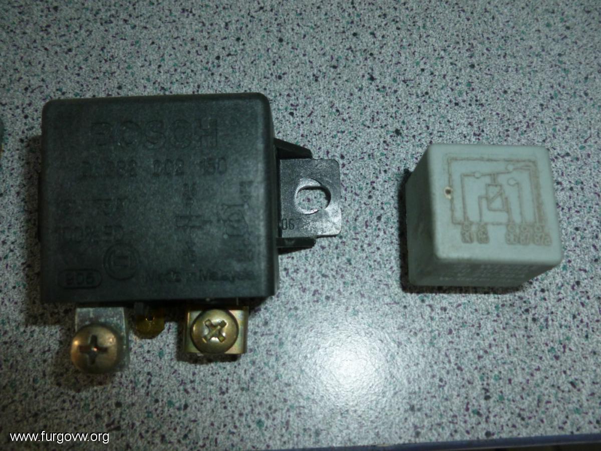

el caso esque decidi quitarlos y probarlos fuera
el grande ...comprobacion bobina correcta....pero a la hora de excitarlo no dice nada....AVERIADO..
el pequeño...todo correcto funciona correctamente...
mañana ire a por uno nuevo...haber que se me cuenta...jejeje

Hombre por fin. Es normal que pete. Con el tiempo y tanta intensidad se quedan pegados los contactores. Lo malo es que la 2 bateria puede q se te haya ido. Por debajo del 40 % las baterías de plomo luego no recuperan bien.
