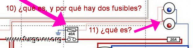

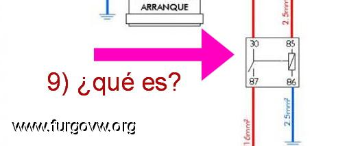

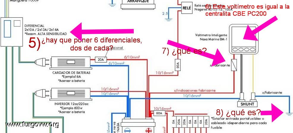

jotace
Perdonad mi ignorancia: en los esquemas salen algunos iconos (de electricidad) que no entiendo que significan, alguien podría explicarlos.
jotace
Las flechas señalan a los iconos que no sé qué significa? Si alguien me lo puede explicar, le quedaría muy agradecido.
jackblues
a ver.... lo mas basico es saber que el 8 es el simbolo de masa. si no sabes eso entonces es mejor pagarle a un electricista (sin animo de ofender, eh)
