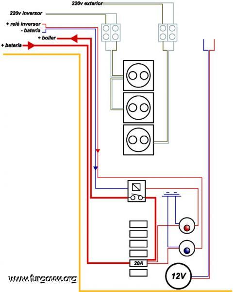

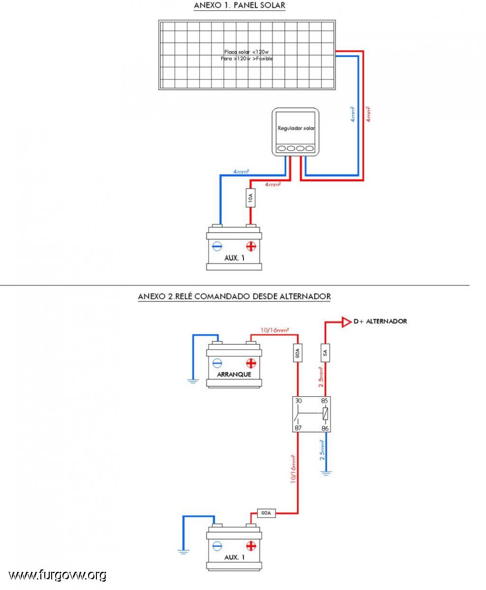

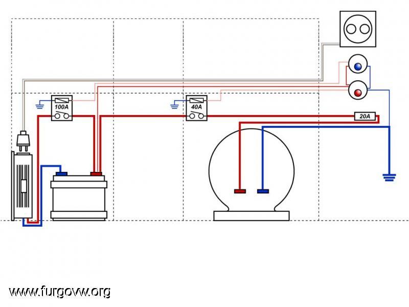

Lo dicho, estos son esquemas electricos recuperados y que se pueden añadir mas al primer post, a ver si entre todos añadimos mas y no se pierden.

que es lo que pone shunt debajo del voltimetro en el esquema de las baterias auxiliares?

Hola !! podria utilizar el mismo esquema pero ahorrandome el inversor i toda su instalacion? estoy con el tema electrico pero no quiero poner inversor porque mas adelante pondre solar pero de momento no hay presupuesto. Gracias.
