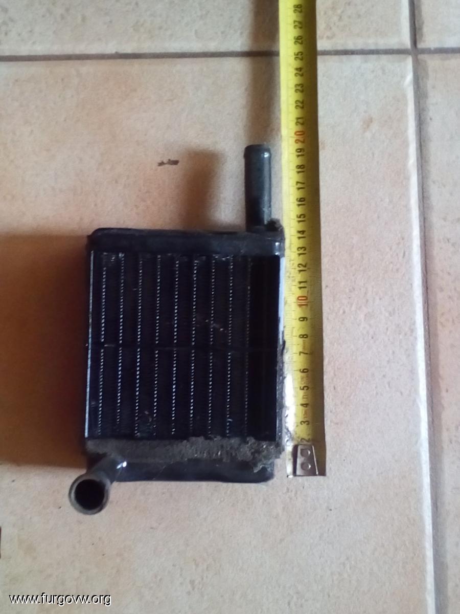

Jajaja, pues mi dinerito me ha costado, a ver si consigo un radiador de calefaccion que me entre en el hueco izdo de detrás del piloto y así tengo el menor recorrido de tubos
Ya iré poniendo avances
Si te vale este, es tuyo (precio una cervecita).

Mil gracias Suso, el sábado me acerco a por uno de una kymco superdink de 125 con electro a ver si me cuadra como quiero . Ya pondré por aquí

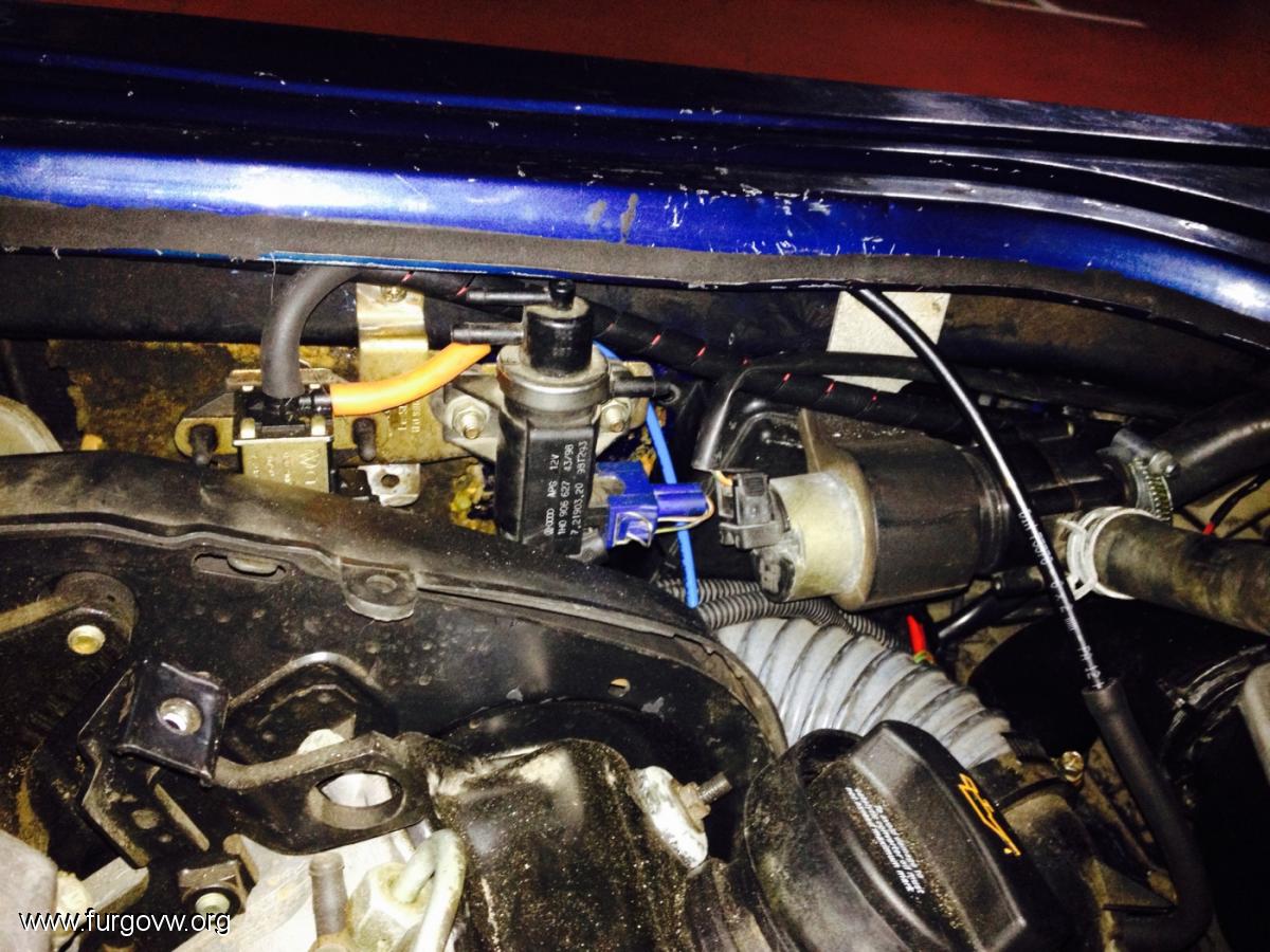

Manuel, siéntate que vienen curvas

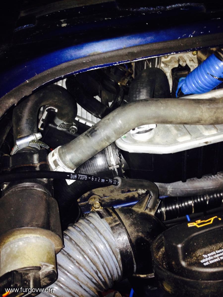

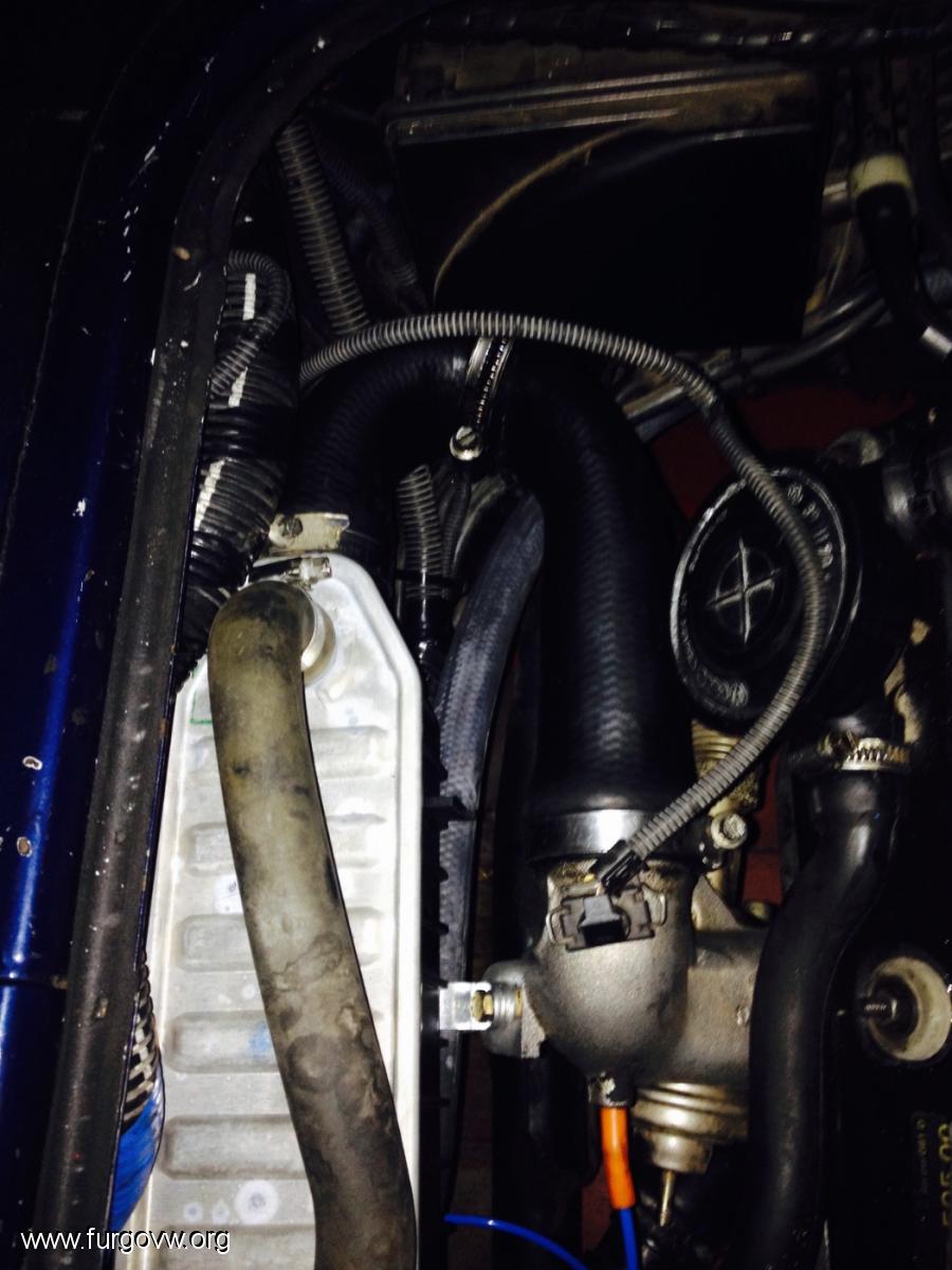

He tenido que reubicar las válvulas para dejar sitio al intercooler, a continuación la bomba de recirculacion
Provisionalmente,el manguito que hace 180 grados, se queda un poco pinzado, deja paso del aire, pero aún así le he puesto una abrazadera con un anillo protector, para que no esté tan plano, a ver si encuentro uno que me guste mas. No se aprecia bien en la foto  :P

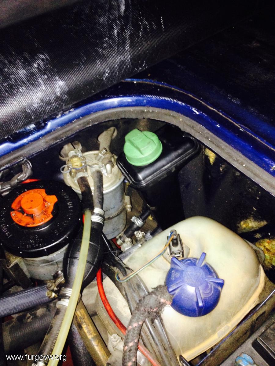

Este es el bote para rellenar el circuito de agua. En realidad no hace falta, de hecho es posible que lo quite, y deje solo la manguera cegada con un tapón. De esa manera lo montaba oettinger
He usado el radiador de agua de una Kymco Grand Dink 125. Pensaba que me iba a entrar horizontal, pero como llevo la centralita ahí, pues me queda de medio lado, espero que aspire el aire suficiente, además va con el electro así que de alguna manera funcionará. Va todo súper apretado. Le he puesto dos relés y dos fusibles aéreos uno para el electro y otro para la bomba, excitados por el alternador
Me falta echarle anticongelante y a rodar

Ya lo tienes? .palmas .palmas .palmas la verda es que si que vas justo de sitio si!estaria bien algo para forzar el aire por las entradas laterales...los air scoop,pasa que esteticamente no me gustan demasiado...pero algo habria que inventar mas barato e igual de efectivo...quien se anima?

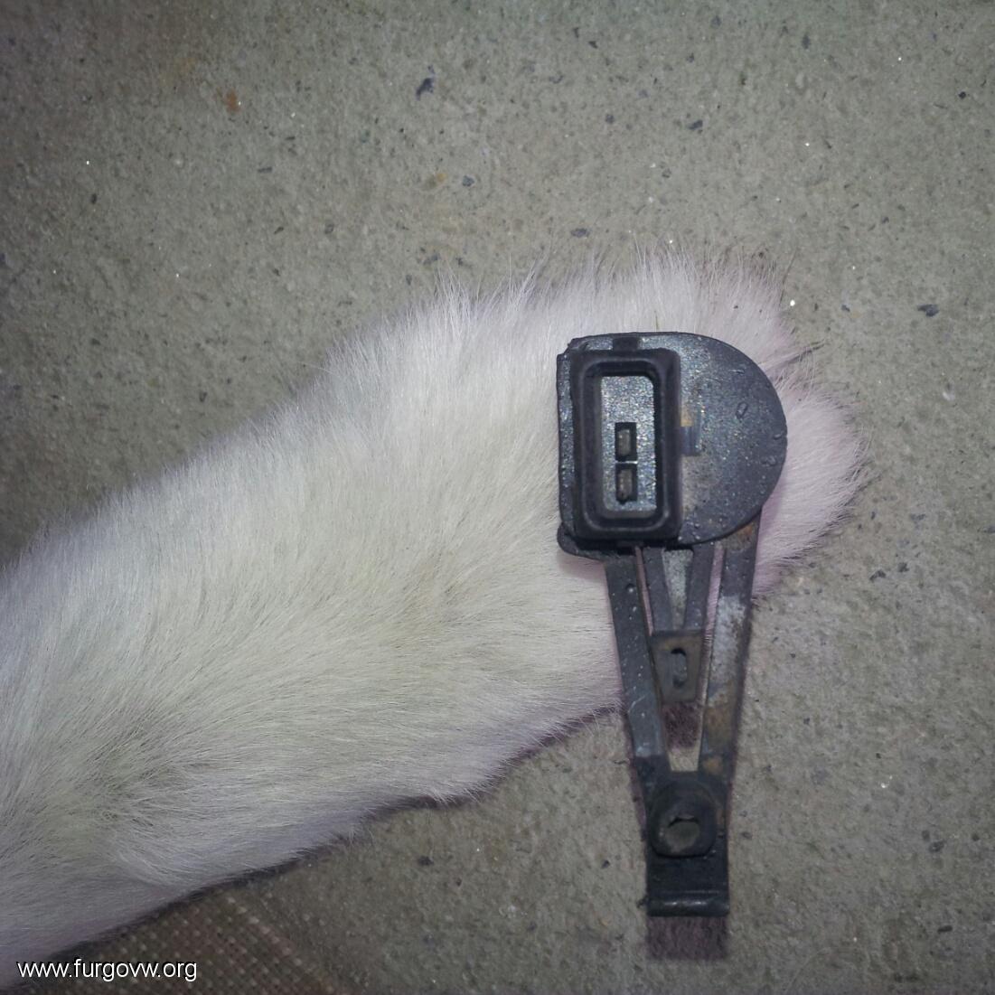

Este es el sensor de velocidad que va en la caja...aqui mi duda...para que la señal llegue al cuadro,que conexiones tengo que hacer?en la centralita,si no me equivoco,el pin 43 es el de velocidad,y en el conector del cuadro, pin 7 es la salida de señal de velocidad y el pin 10 es la señal e control de motor para la velocidad(traducido por google,igual no es una traducción 100x100 fiel)el sensor tiene dos pines,y ahora,me falta saber como tenfo que conectar todo esto..alguien me puede ayudar??

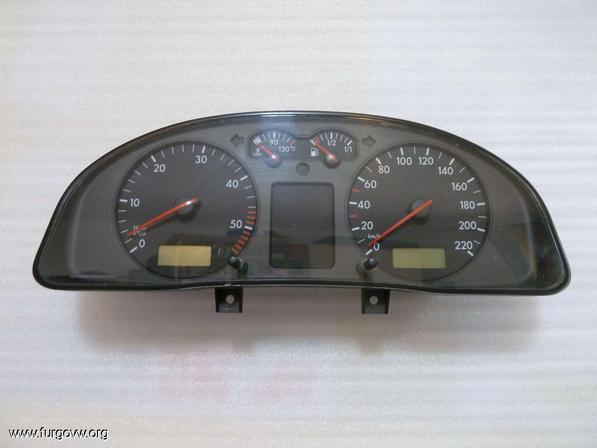

Manole... estuve viendo lo del cuadro y no son compatibles con ese sensor, completamente diferentes... lo bueno es que a lo mejor podrías ponerle uno más moderno  ;D (habría que ver cual vendría mejor y si la señal de rpm es la adecuada) como dijo Paco cuando pasó lo que pasó, no hay mal que por bien no venga  ;D ;D
Manole-t3
Buenas gente!esto viene a raiz de una conversacion que tuve ayer con el compañero haizcolari por wasapp.pues resutla que no me funciona el velocimetro del ibiza con la caja passat :-[ :-[ hemos yegado a la conclusion,haber si me explico bien,sino que me corrija el compañero,que mi cuadro va con señal Hall,y el sensor de la caja passat es inductivo,lo cual,no son compatibles...putadon!!cabe la posivilidad de montar cuadro de passat...pero aparte del tiempo perdido en el cuadro del ibiza...no se si el resto de señales seran compatibles,o tendre problemas parecidos con las revoluciones,o a saber...ahora que ya le habia puesto unos marcadores complementarios de presion de aceite y turbo a juego...

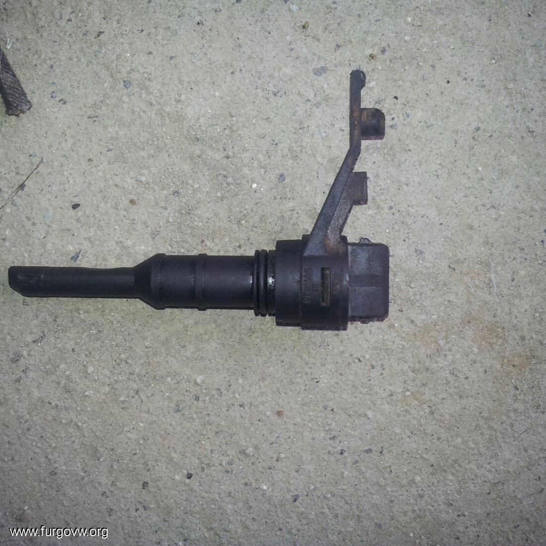

Lo unico que se me ocurre,asi a lo loco,es coger el sensor del ibiza,este en concreto
E intentar acoplarlo al cable del velocimetro original de l t3,y rezar para que la señal de velocidad sea buena,comparando el velocimetro con la velocidad real por gps....

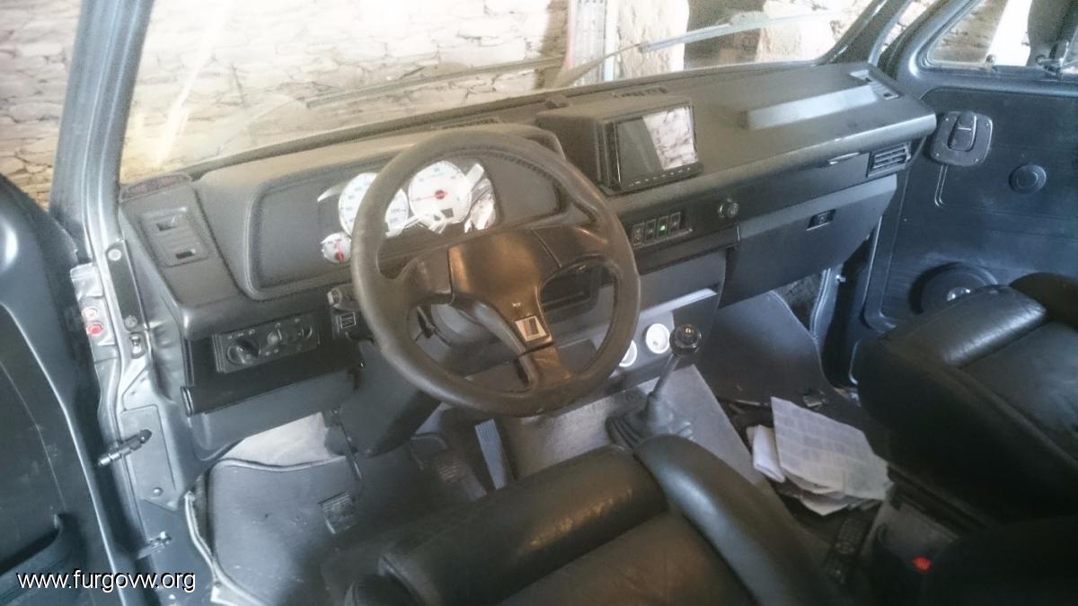

Oye que asientos llevas puestos??
