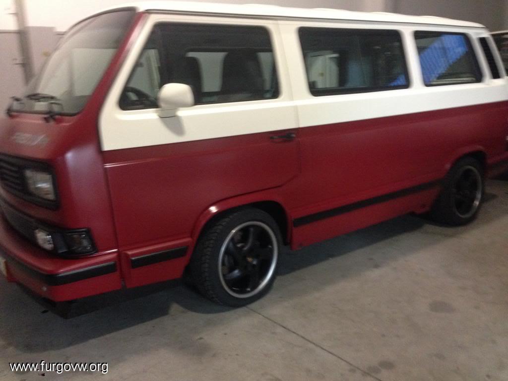

Y las 19"    fijo que restará, y bastante, pero como dice mi abuela, "para presumir hay que sufrir" en este caso en las cuesta arriba  .meparto

Buenassss.... Yo puse hace unos meses unas llantas y me costó un montón encontrar cubiertas!! Y eran de 17" y puse 205/65-17 es bastante más estable. Tu problema va a ser encontrar un neumático ke tenga perfil 45 o 50 para esas 19" y no perder mucho confort!! Yo las pille en eBay . Un saludo
Sent from my iPhone using Tapatalk
Pa onde vas con un perfi 50!!asi las llantas no lucen... .meparto .meparto
Que va que va...un 35 con una buena ruedaca y a sufrir!

as minhas rodas são 17" com pneus trazeira 235 45 17 e a frente 205 45 17 um pouco mais dura mas continua confortavel

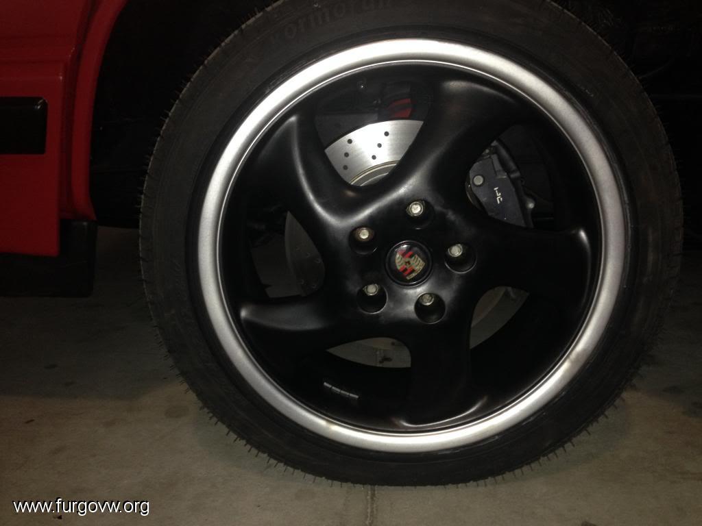

Me gustan tus frenos fred!pinzas de porsche bosxter con anclaje radial??
Eso es lo que yo busco.que discos llevas?

discos mercedes cls
posso saber referencia certa.
saludo
Manole-t3
es curiosidad simplemente...yo en un futuro,la idea es montar pinzas delanteras de porsche boxster con discos de mercedes de 312x28,no se si son exactamente de cls,supongo que coincidirán en varios modelos

tens ainda que mudar o servofreio por um de bmw porque o travao fica mais duro
esta modificaçao ainda nao fiz mas é importante
