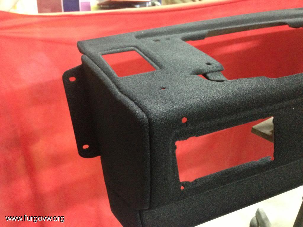

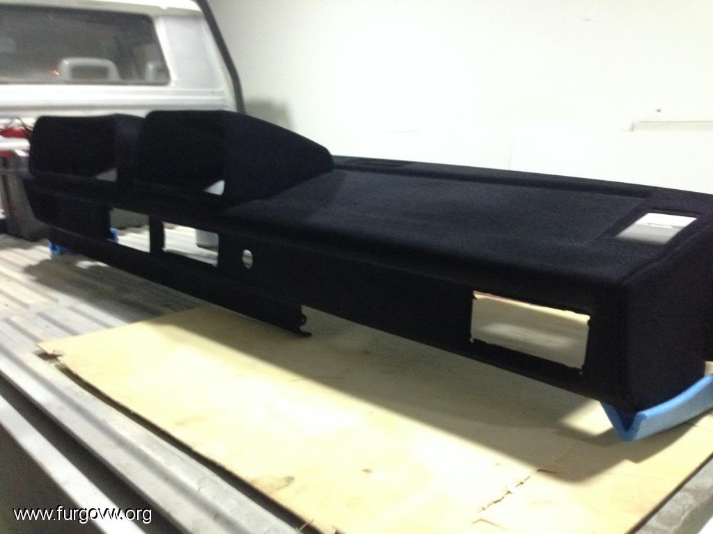

Cita de: manuel gil lozano en Marzo 26, 2015, 15:41:20 pm
Manueee así queda esto ya acabado con laca alto brillo
Si se me permite voy a poner una pega a esa preciosidad.
Cuando pegue el sol directamente sobre la luna, de la furgo, feflejara en esa tapa con tanto brillo y el reflejara en la luna por dentro y no veras nada, no se si me explico...
Manole-t3
Te explicas,si.haber,sinceramente,dudo que la cosa sea tan drastica...de todas formas,si esto fuese asi,se le da una mano de barniz semimate y solucionado el tema

teankmil
Abril 21, 2015, 14:58:46 pm #476 Ultima modificación: Abril 21, 2015, 18:26:37 pm por teankmil
Me paso hace muchos años en un R19 y no brillaba ni la mitad, si te fijas los salpicaderos son siempre en acabados mate, y en vehiculos de competición y deportivos de alta gama se forran de terciopelo o similares.
pero bueno como dices es probar ...

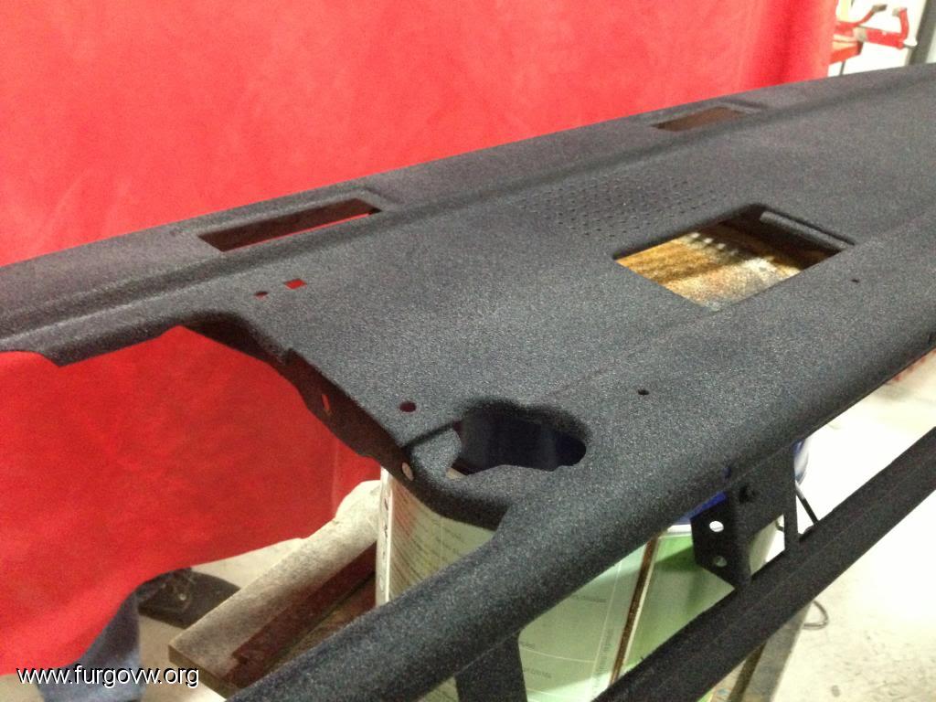

fredcor
muito bom, grande trabalho
no meu tablier usei o metodo de floking igual que se usa em carros de competiçao
teankmil
Manole-t3
Muy bonito tu tablier fred.el flocado es una opcion que habia  barajado desde un principio.aunque reconozco que queda bien,no acaba de convencerme para mi t3...yo sigo a la busca de un acolchado :-\...dificil dificil
