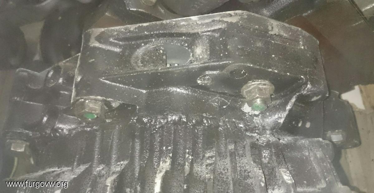

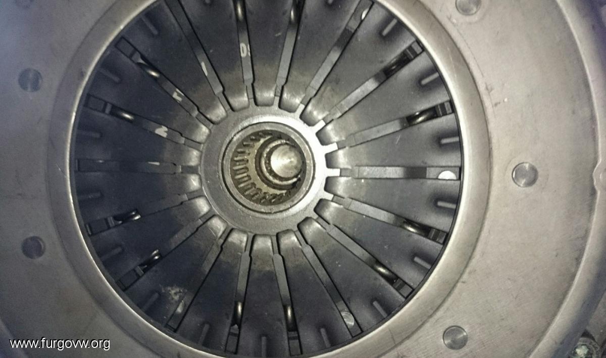

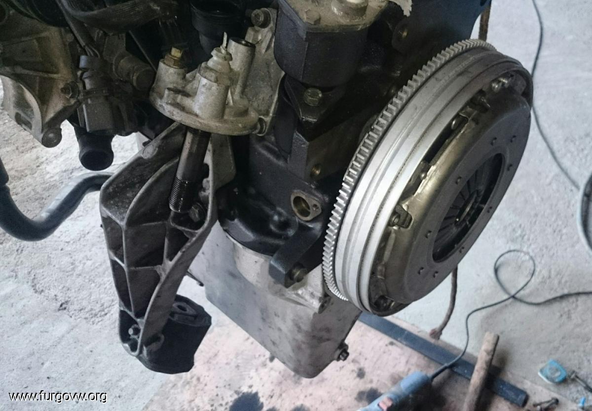

Despues de una miniencuesta con el tema bimasa/monomasa,al final me decidí por el bimasa original

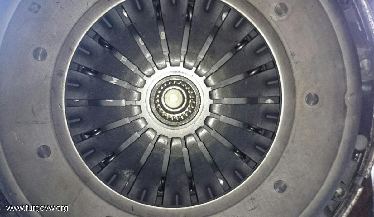

Aqui se ve el famoso rodamiento de agujas que compré por segunda vez ya que el primero estaba desaparecido...
Y todo apretado segun los pares que manuel gil me pasó en su momento

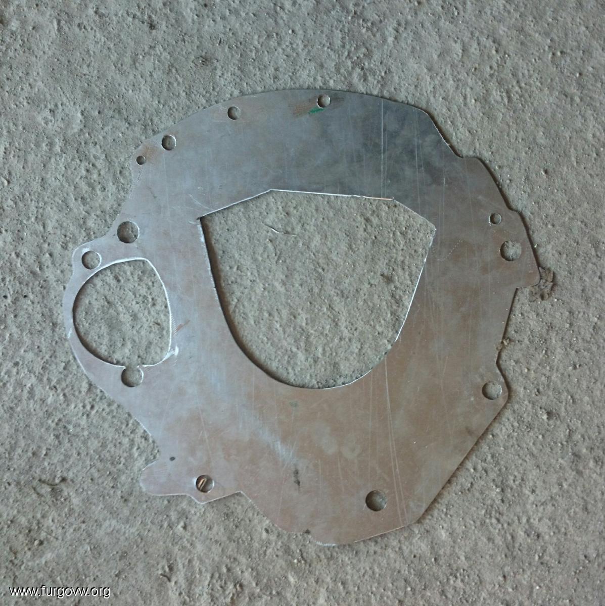

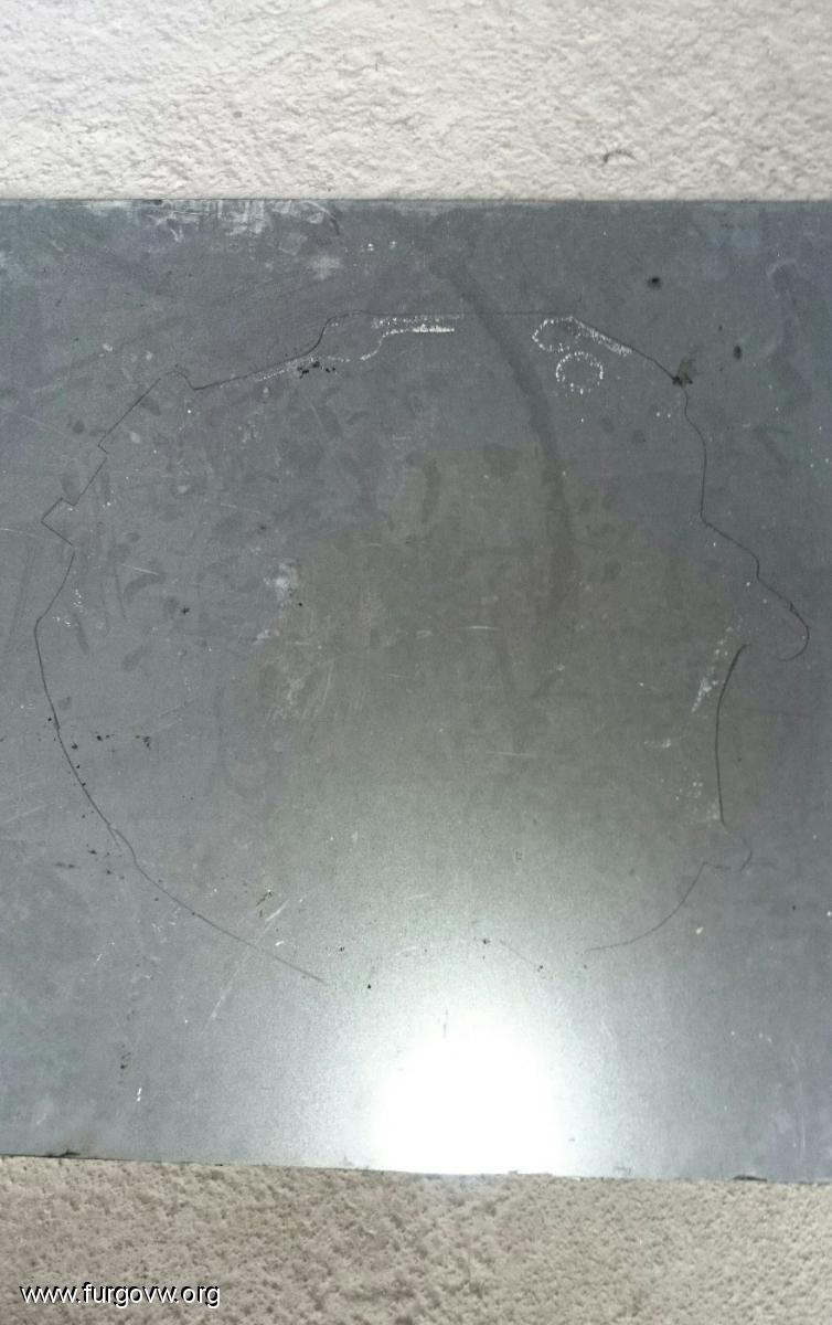

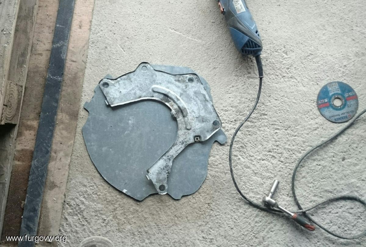

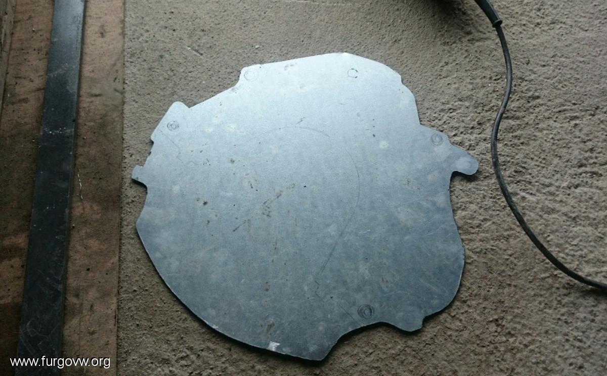

No me valia la chapa que va entre la caja y el motor asi que tuve que hacerme una...
Chapa de 1mm,y como plantilla la propia caja
Radial
Y ya va cogiendo forma

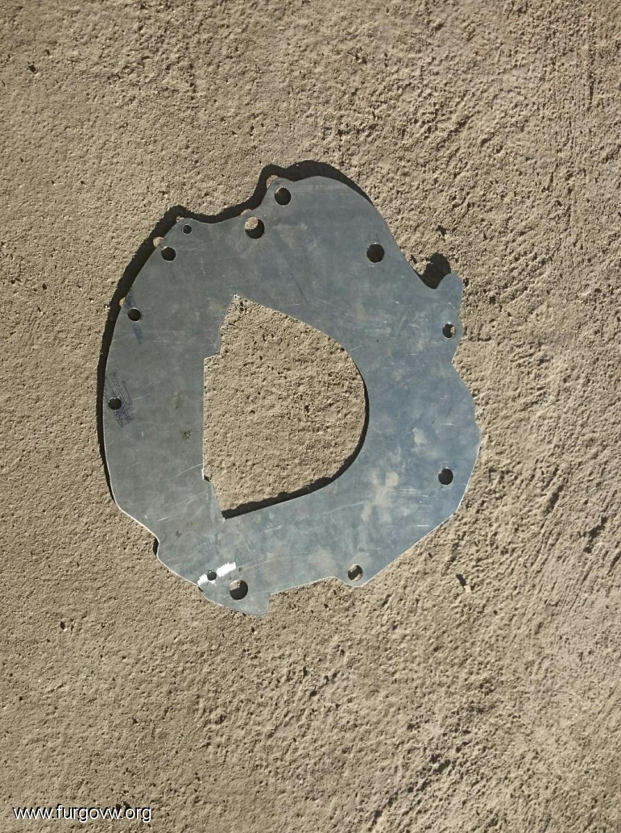

Con la original del afn marcamos los taladros y el hueco interior y asi se queda a falta del "bujero" para el motor de arranque
Aqui ya lista para colocar  .palmas .palmas

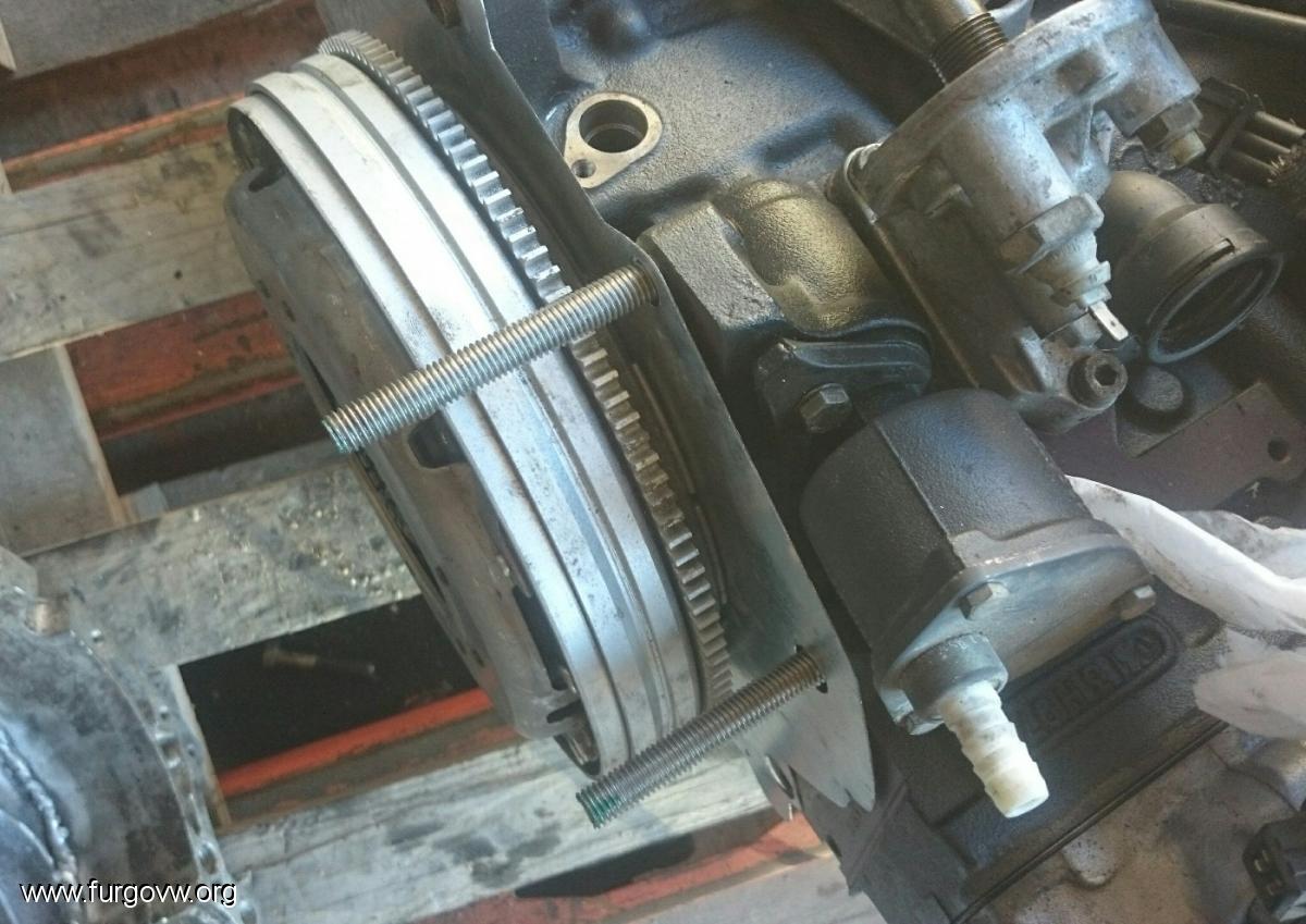

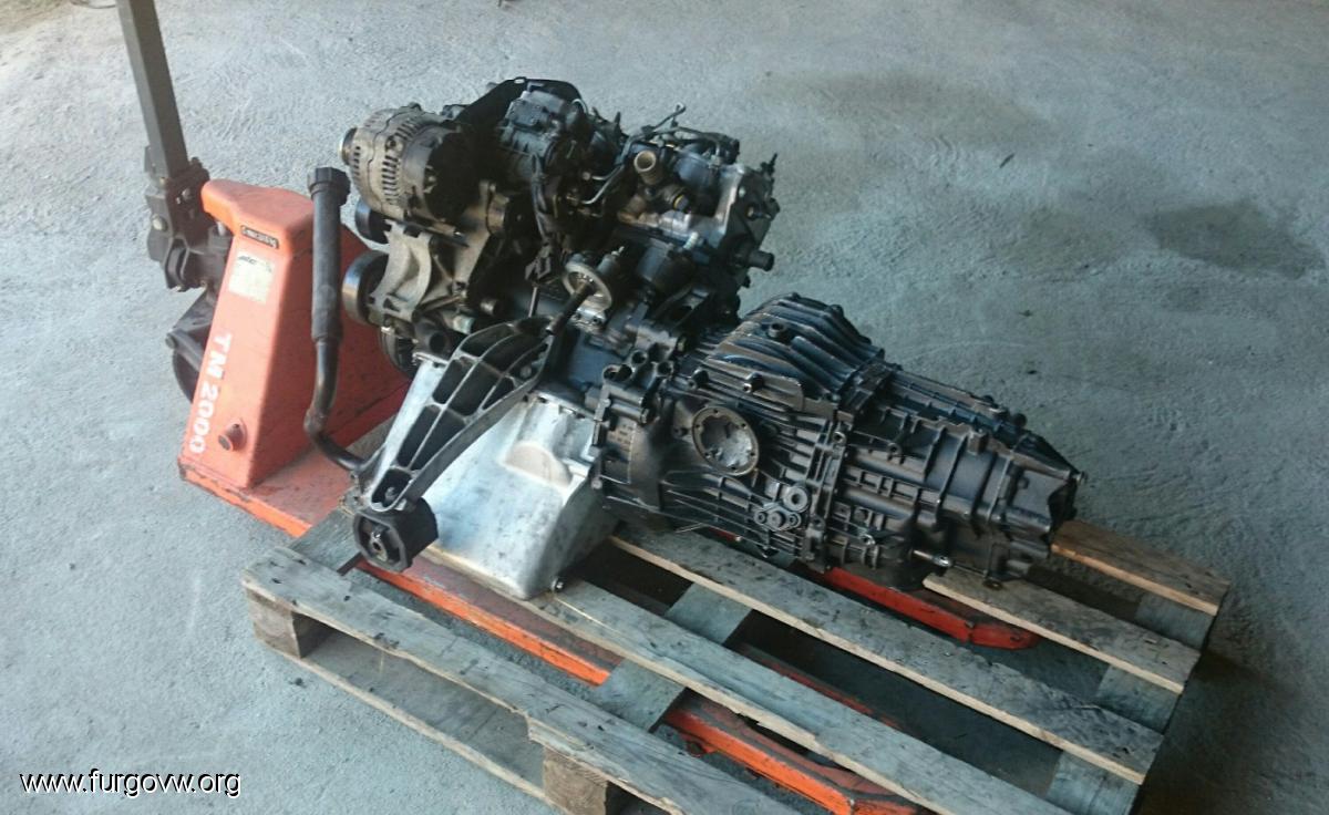

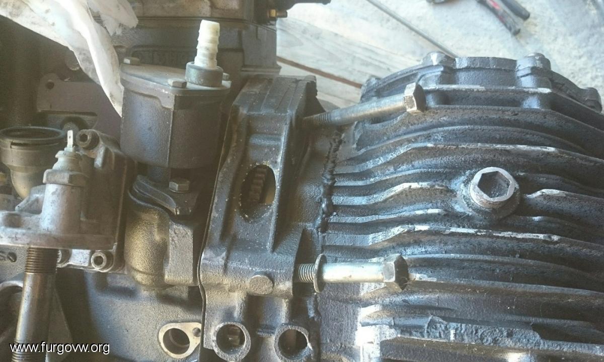

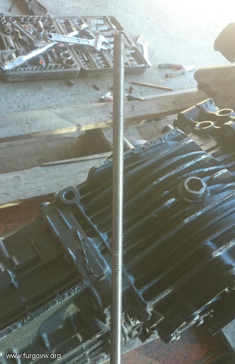

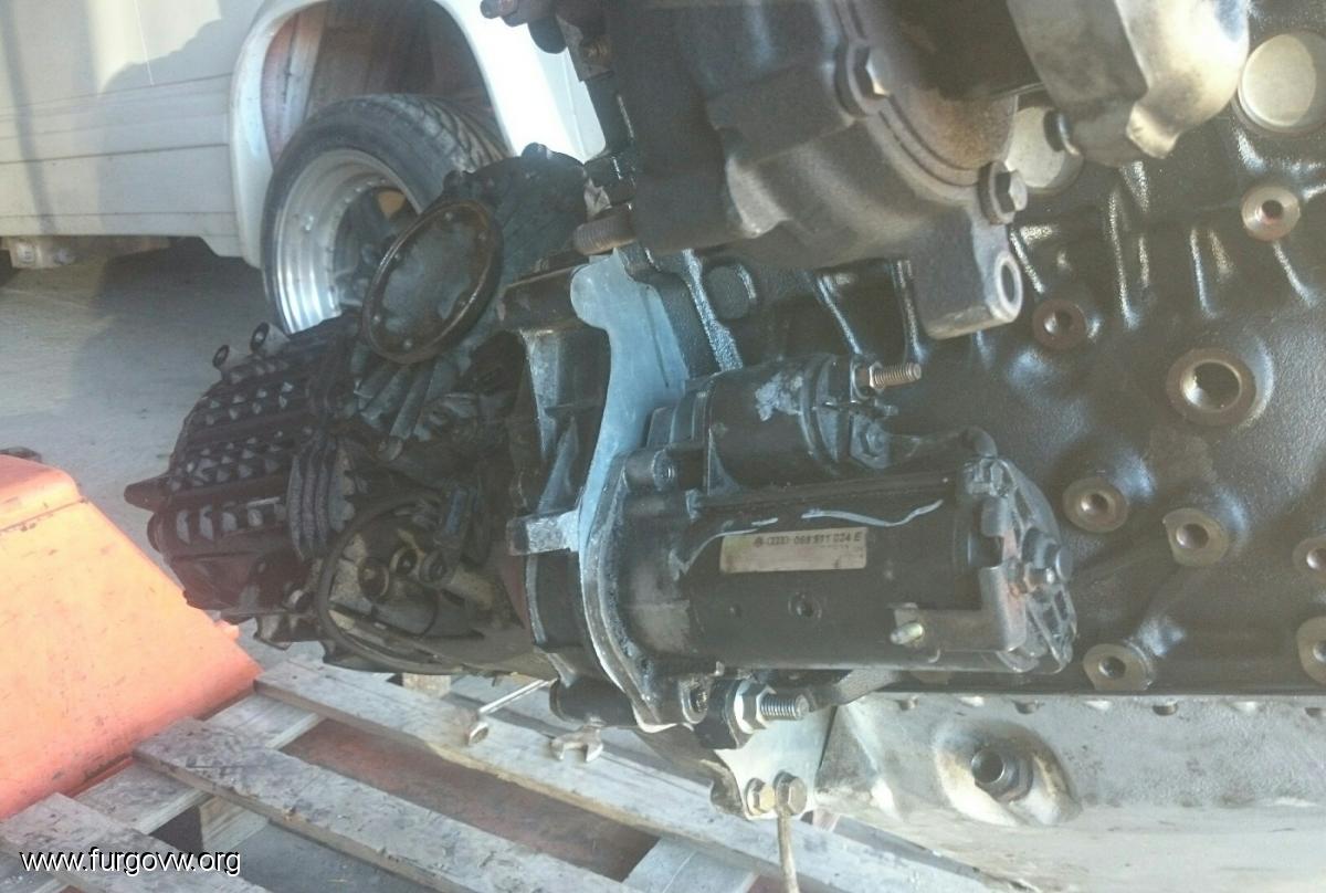

Tambien coloqué ya la caja en su sitio con algun que otro contratiempo...al invertir la caja,un par de tornillos no entraban
Me fui a la ferreteria y compré una varilla roscada de acero inoxidable
Se cortan dos trozos a modo de esparrago que a su vez sirven de guia para colocar la caja en su sitio
Asi la tuerca entra facilmente en el escaso hueco que qeda al invertir la caja

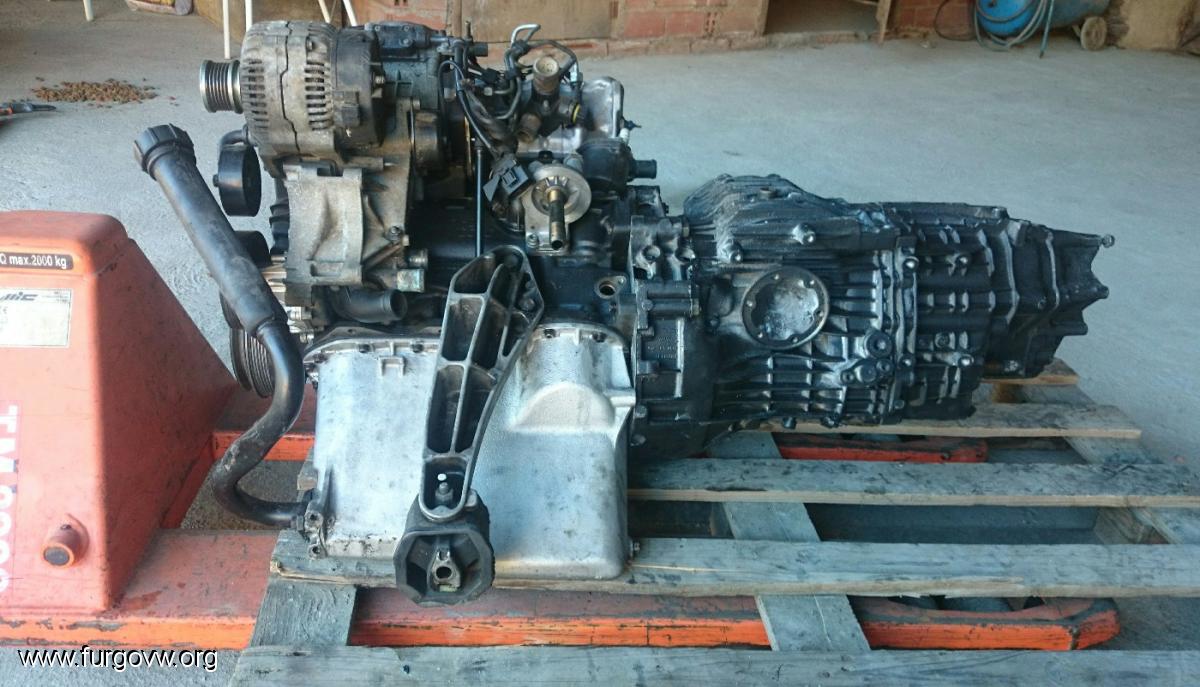

Y ya motor y caja juntitos.que bonita pareja .palmas .palmas motor afn con su caja especifica para afn
Y asi queda el motor de arranque en su posicion

Muy bueno Manuel... Una cosilla no tenías las chapas del Afn? Te hubieras ahorrado hacer una
topic=257409.0
Restauracion de VW T3
Montando mi TDI (AFN 110cv)
susosg
Solo hay dos cosas infinitas: el Universo y la estupidez humana; aunque de la primera no estoy seguro.
Albert Einstein
Manole-t3
Cita de: manuel gil lozano en Diciembre 30, 2014, 21:29:33 pm
Si tenia las del afn pero no asentaban todo lo bien que quisiera,en algun punto no cerraba correctamente y en otros pillaba el nervio de la chapa original y no me convencia...opte por hacerme una
