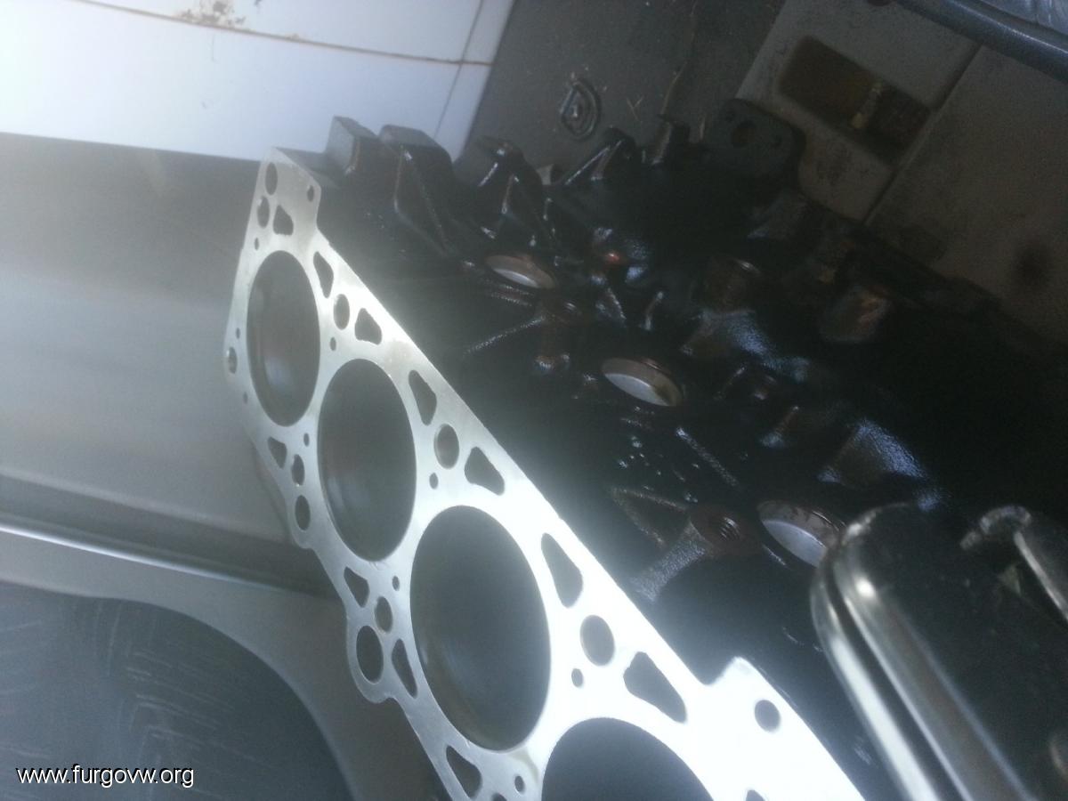

Manole-t3
De todas formas mirando muy detenidamente las camisas ,aun se aprecian perfectamente las microrralladuras que trae de origen!pero claro,una vez que esta desmontado...es lo suyo hacerlo bien!pues a bruñir entonces!

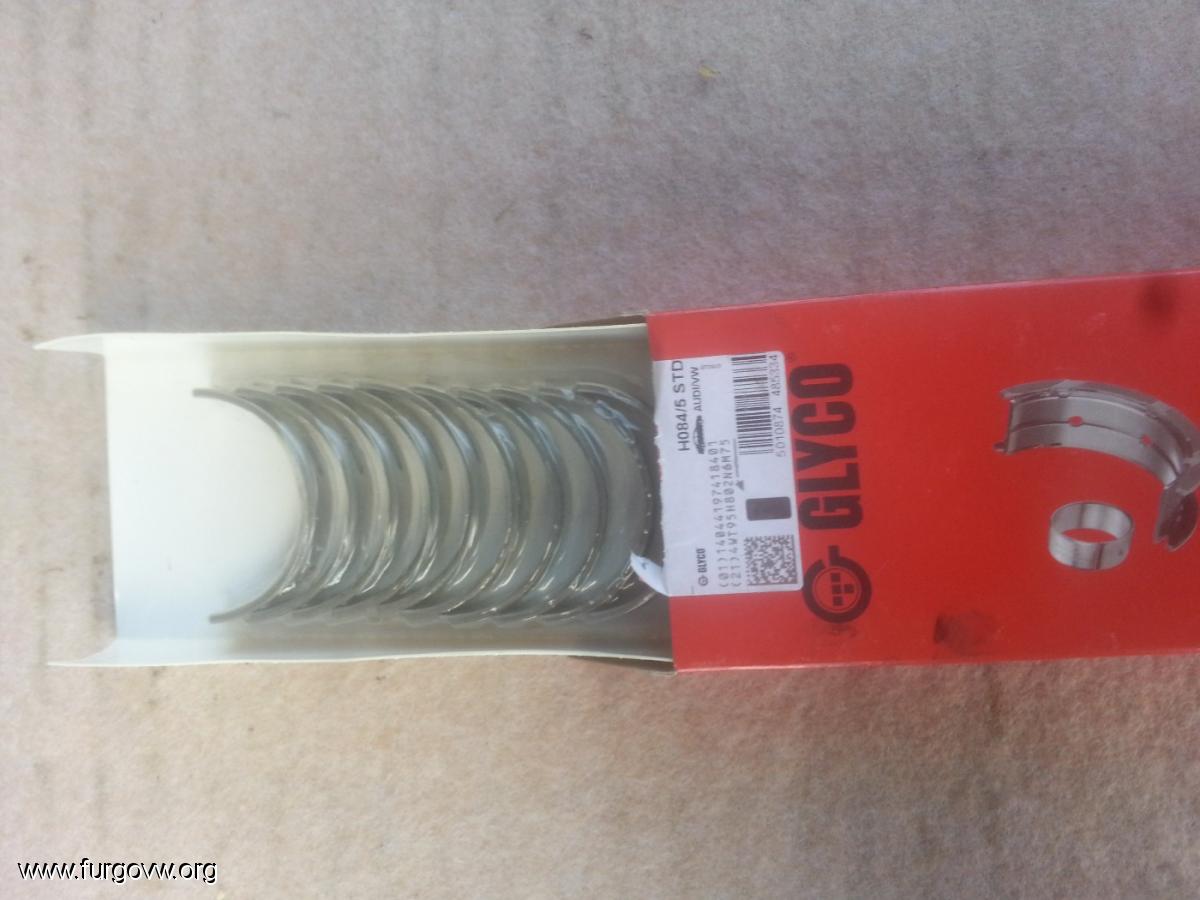

Manole-t3

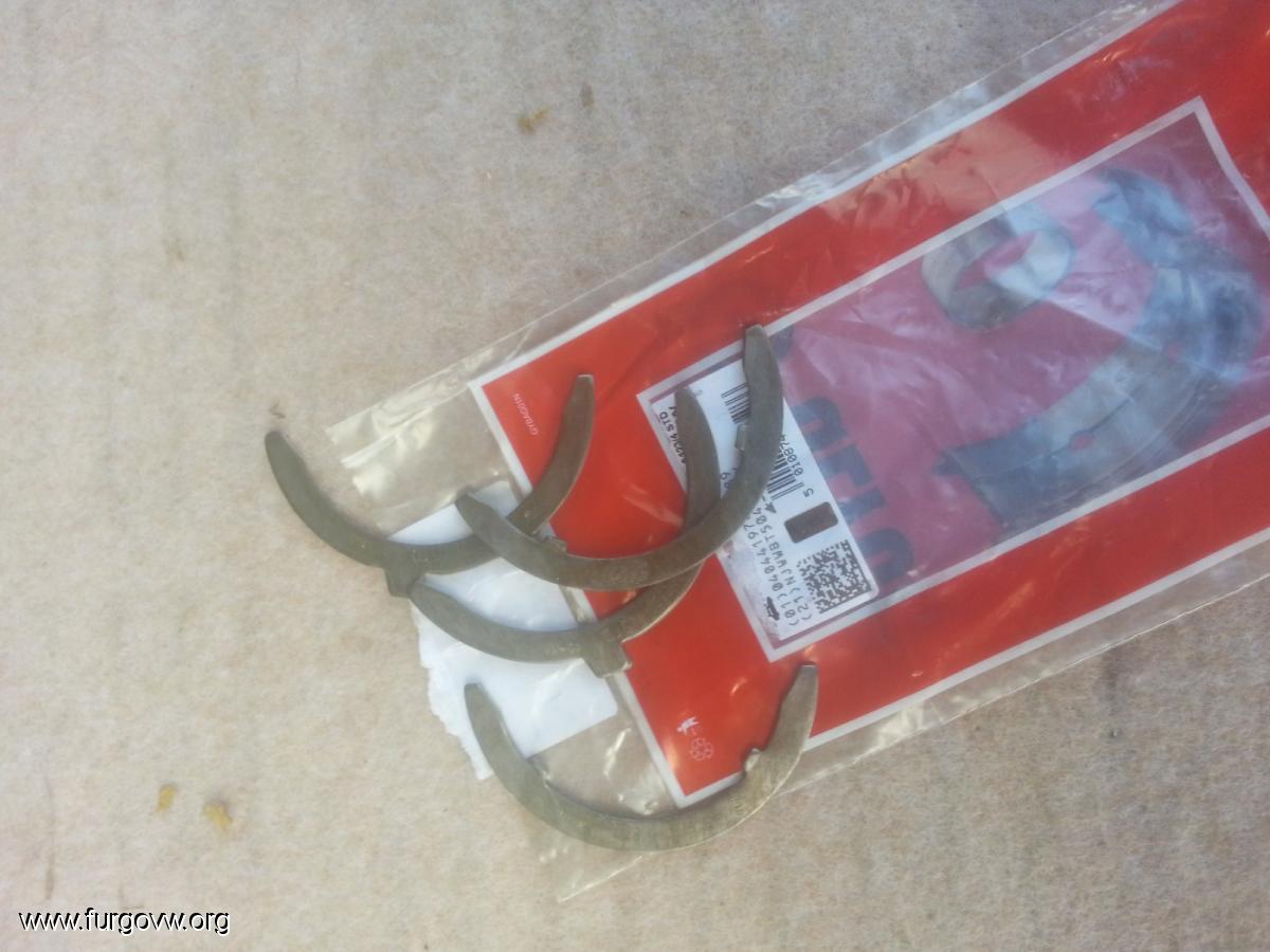

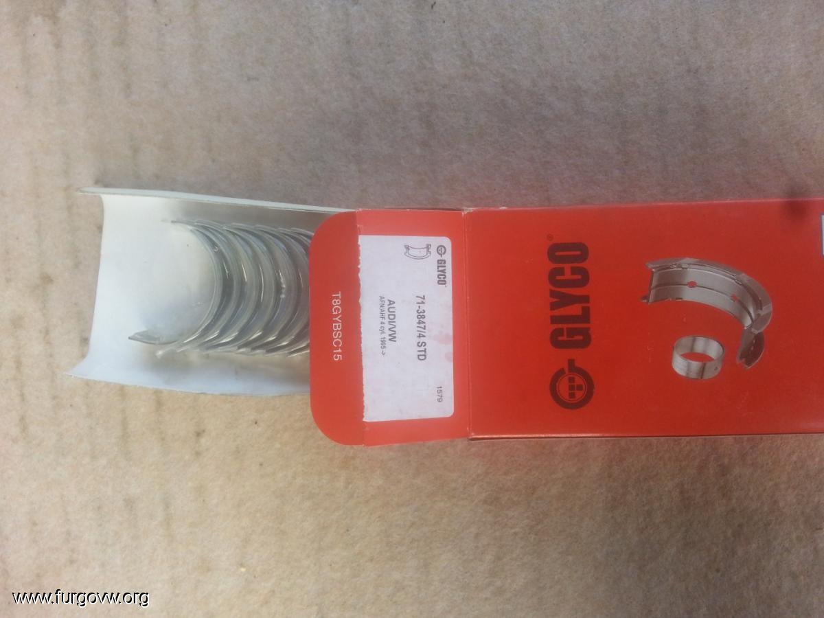

Mas cosas que van llegando
Casquillos de viela,bancada y axiales

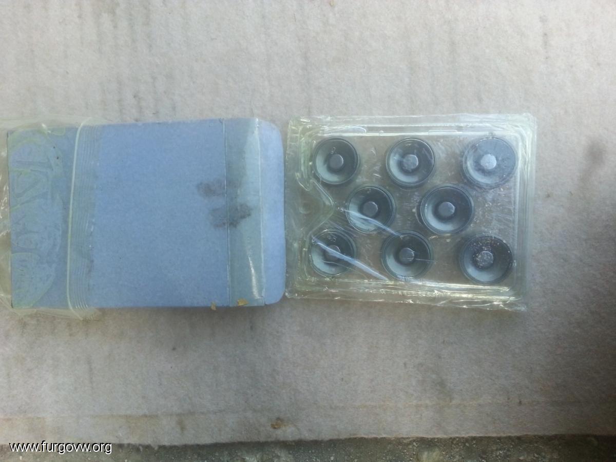

Manole-t3

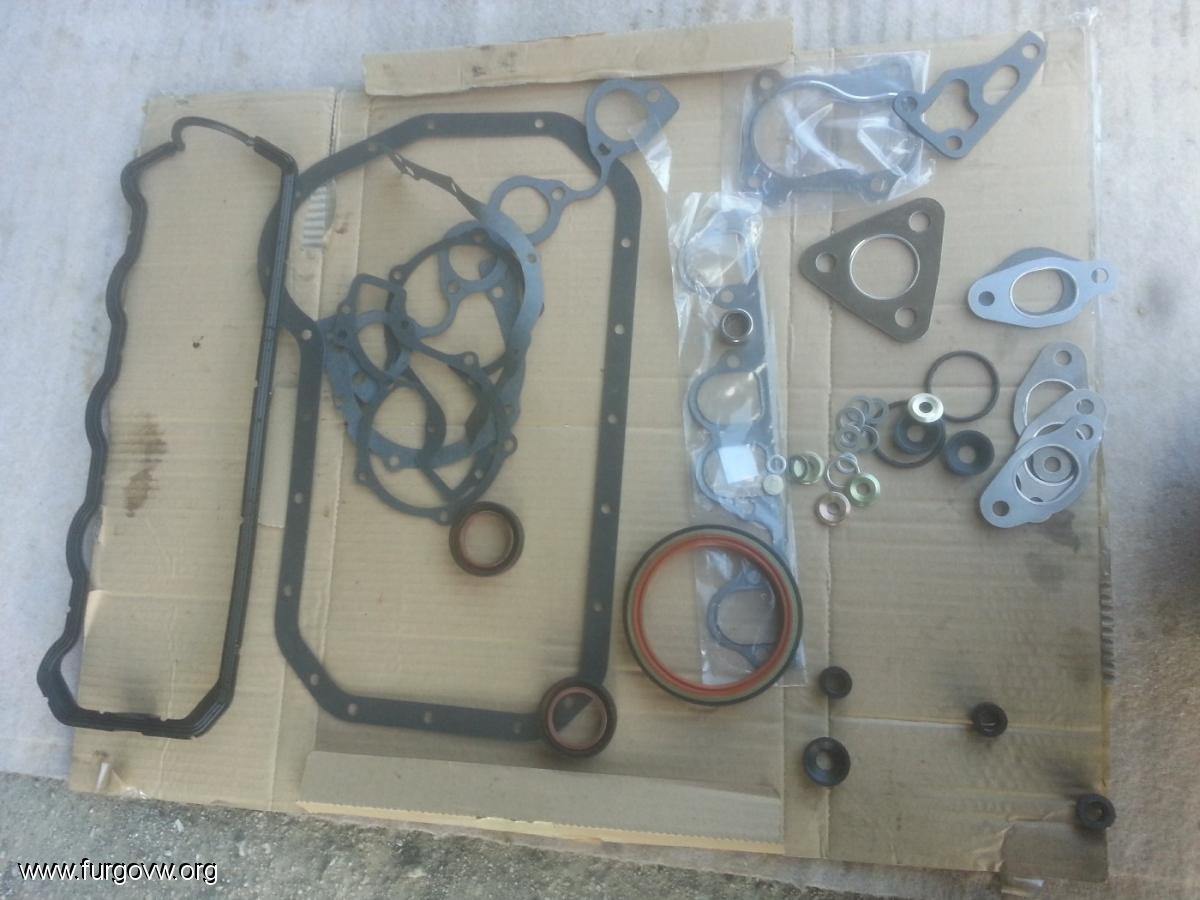

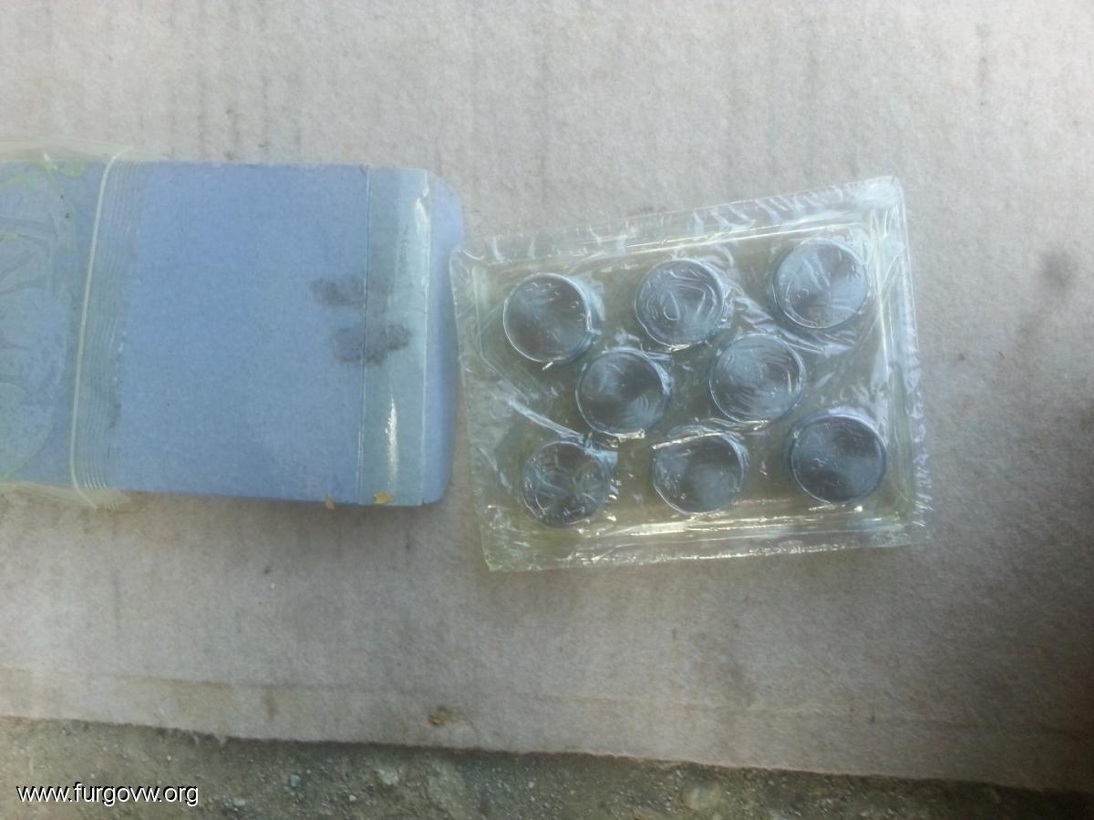

Hoy me ha llegado alguna cosita mas
El juego de juntas y retenes completo
Y el juego de tequès

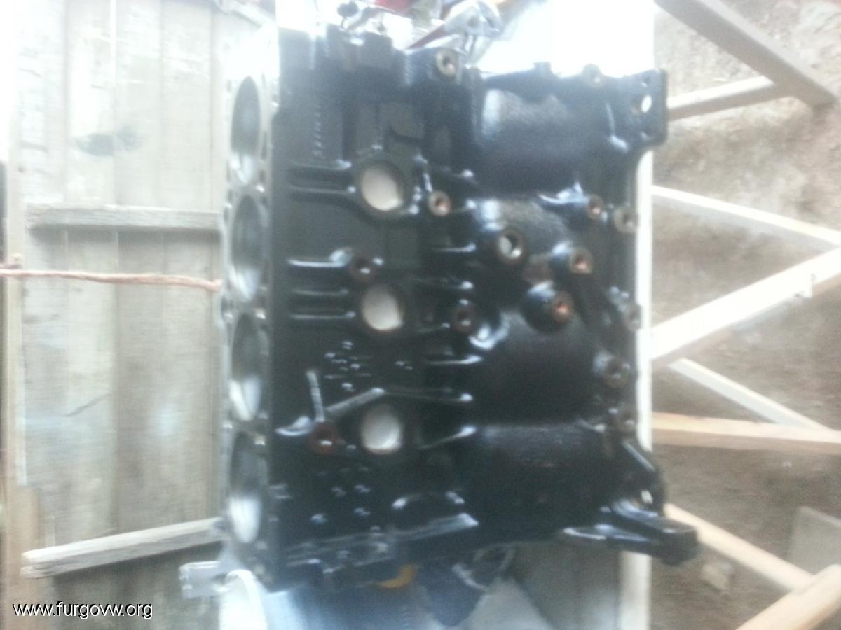

Manole-t3
Y a la espera estoy de que me den el bloque motor ya listo para empezar a montar este finde...

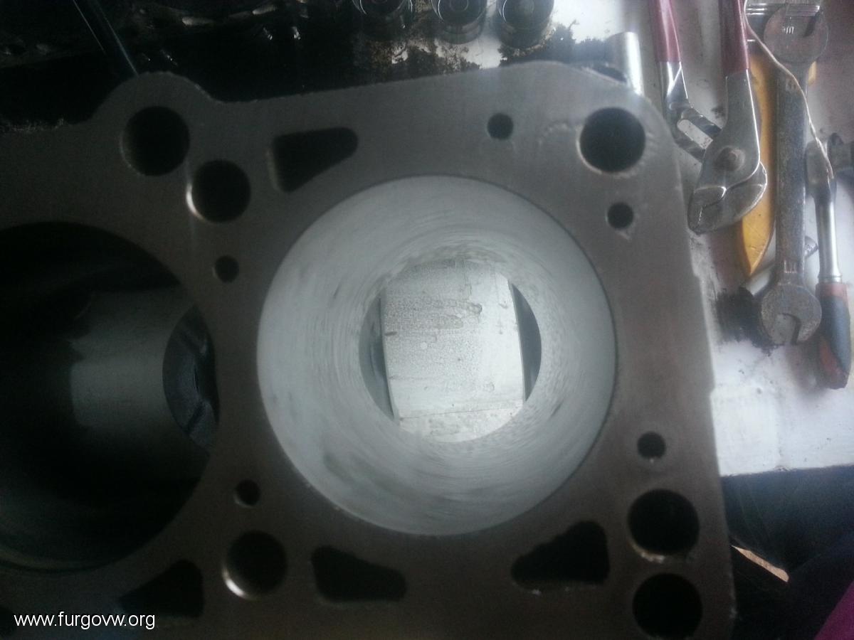

Manole-t3
Se mando a la rectificadora a comprobar su estado.el desgaste era minimo.y haciendo caso al buen consejo del forero kalvitero se le hizo un bruñido y ya d paso se le dio una pasadita por encima,que le viene muy bien.se ha quedado nuevito  .palmas

Manole-t3
El bruñido no es otra cosa que un proceso de acabado que se le da al interior del cilindro con una especie de piedras abrasibas,con el fin de igualar la planicidad y redondez del cilindro...si hay alguien que lo pueda explicar mejor que yo,porfavor,que me heche un cable... :-\
