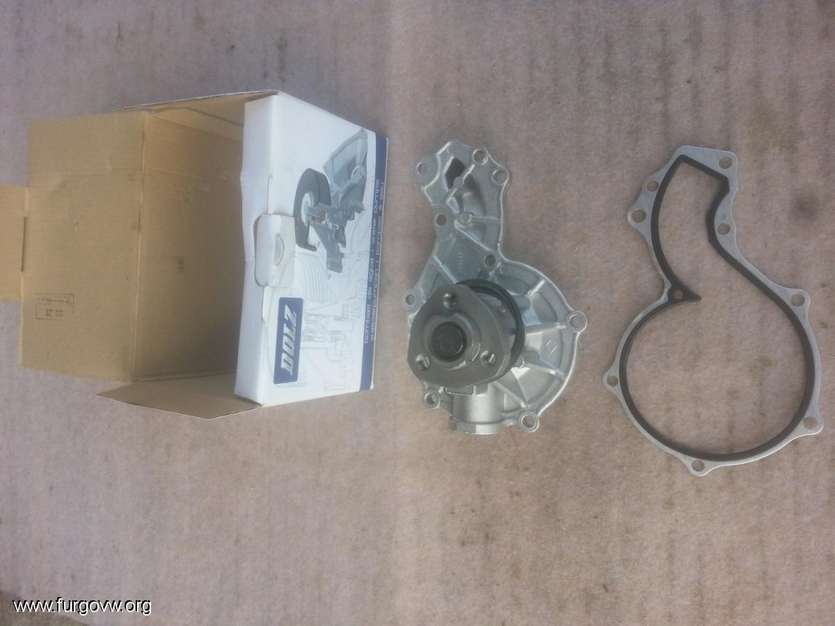

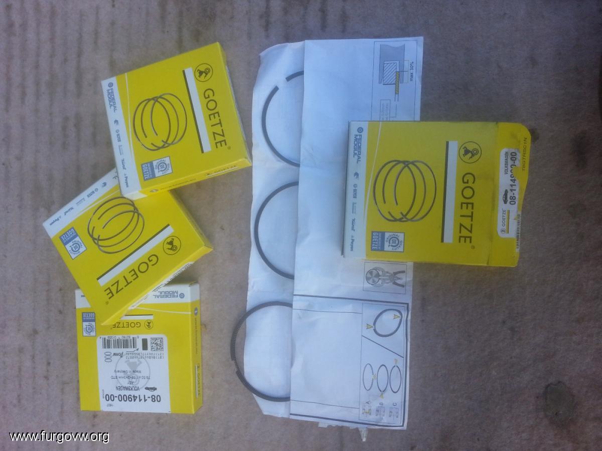

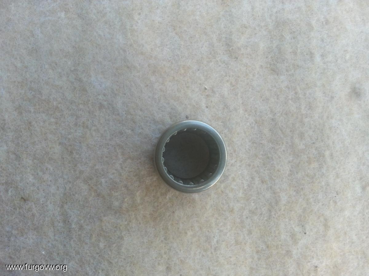

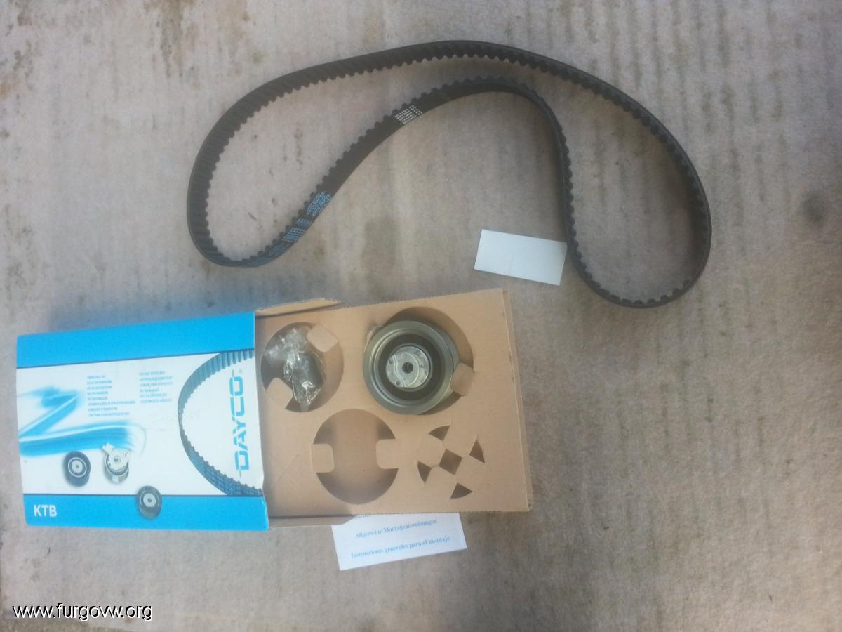

Van llegando cositas... .palmas .palmas
El famoso y dichoso rodamiento de agujas
Juego completo de aros
Bomba de agua
Distribución
