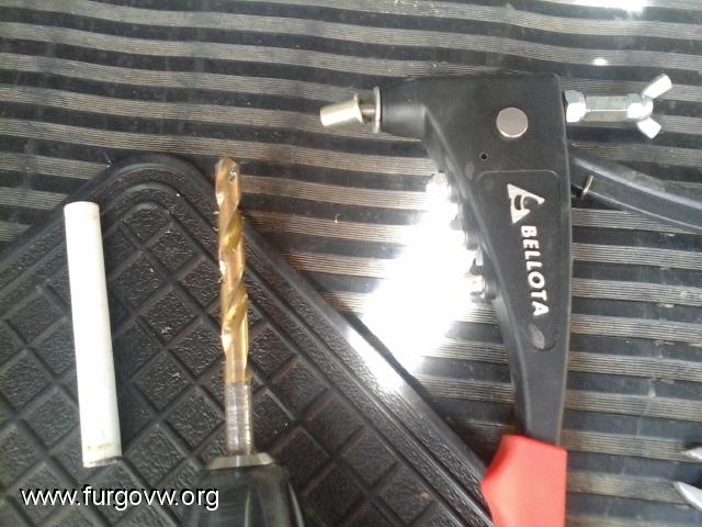

Hola desde Tenerife hoy se me ocurrió una idea si se repite disculpe, es como poner un tope en la broca para no tocar la chapa de fuera cuando taladramos una doble por ejemplo donde se anclan los tapizados y adjunto foto de mi remachadora "adaptada" para los roscados me compreé hace una semana una HIACE chasis largo y la prepararé poco a poco se admiten consejos gracias de antemano

Hay topes para brocas en las ferreterías.
Pero si le quieres echar imaginación .....
Yo me he echo topes con tubos( rayas la pieza y el maneral o porta-brocas del taladro)
Si te quieres hacer tu tope casero yo me hice en el trabajo uno con una regleta de empalmar cables gordos, le quite la funda de plástico y a poner el tope a la distancia que quería.
perroflautero
Yo utilizo prisioneros de los que se usan en los cables de acero
alberizo
Yo no uso topes, solo puntería, suerte y unos rezos a San Pancracio y de momento ningún agujero fuera.

roper
también lo puedes hacer taladrando un taco de madera de aproximadamente 2,5 mm X 2,5 mm X largo de broca y luego cortas a la medida que quieras profundizar
ESERO
O en vez de cortar metes y sacas la broca del cabezal del taladro.
El sistema alverizo con un trozo de cinta aislante para saber hasta donde profundizas o bien el sistema del tubito y lo de meter y sacar la broca,  o la regleta electrica, yo los uso según me surja y tenga a mano.  .loco2 .loco2 .loco2
