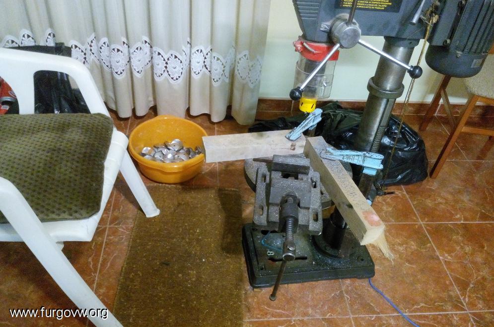

Interesante, de hecho lo estoy fabricando pero no para la furgo, demasiado voluminoso, lo estoy preparando para casa.
A lo bestia, tengo pensado recubrir la pared de la terraza con latas, pintarlas de negro etc.
De momento he reunido unas 2000 latas.(no las he contado).
Por lo que veo en las fotos del enlace, le hace unos agujeros muy pequeños, demasiada resistencia al paso del aire y posiblemente demasiado ruido.
Además he pensado mover el aire que circula por el interior de las latas con ventiladores movidos por panel solar, de esta manera se detiene el flujo de aire al anochecer evitando ruidos innecesarios.
la terraza tendrá unos 7m por unos 2.5m de alto y luego descontar el hueco de la puerta.

Ya llevo unas 800 latas taladradas.
Lo malo que cuando termine se ha pasado el invierno.
Quien no está bien aquí, no está bien en ninguna parte.

He comprado, perfiles de aluminio para unir las latas, he parado el taladrado porque he quemado las brocas de corona y me ha fallado el envío, en cuanto me llegen sigo, necesitaré unas 2000, creo que más o menos las tengo.
Las latas son gratis, el sol también de momento, los perfiles creo que son baratos, se los he encargado a un amigo sin preguntar precio y espero que no se vayan mucho, el vidrio es en lo que pueden dar la ostia.
