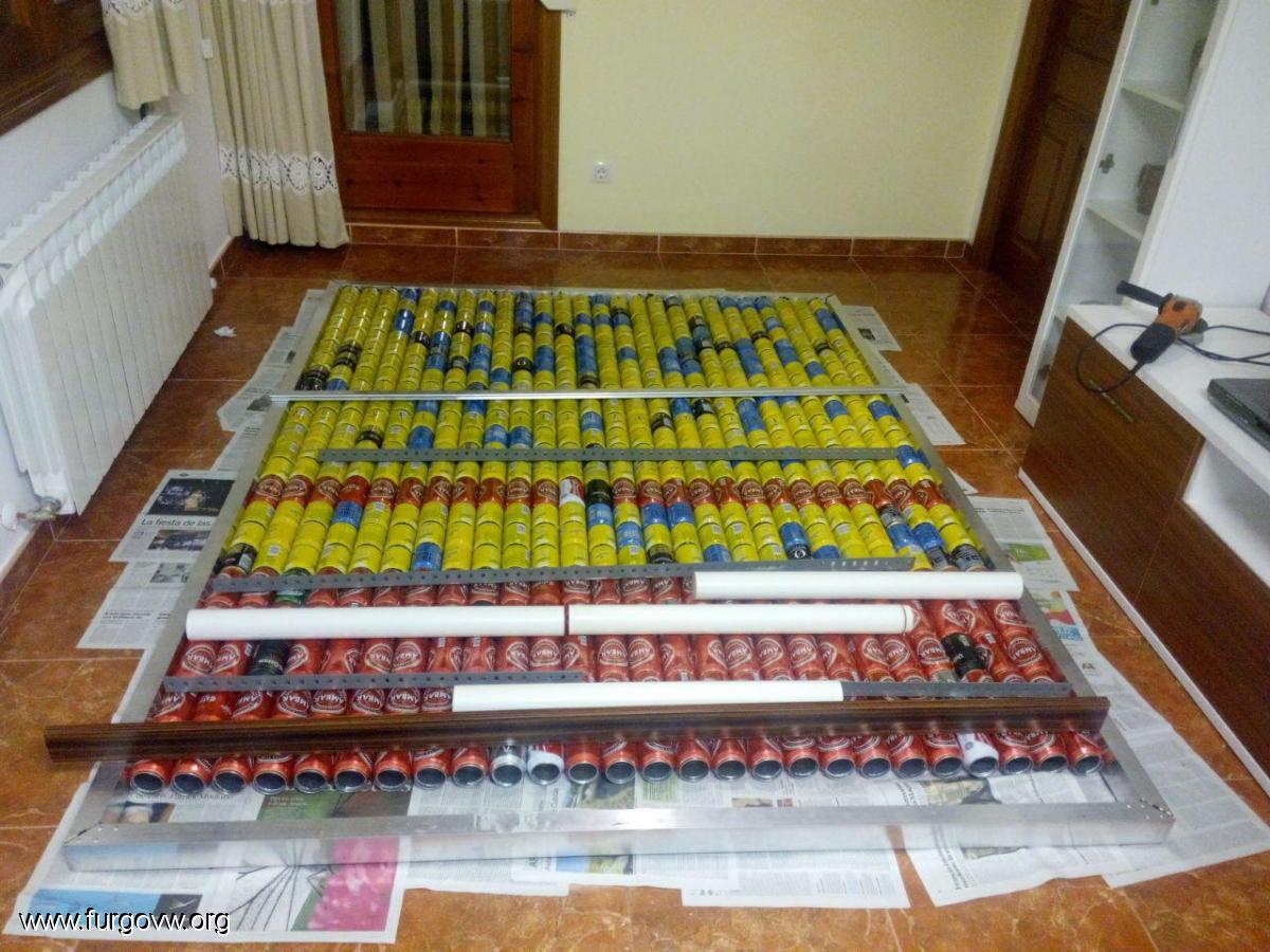

Ya estoy terminando la calefacción, me sobran unos cuatro sacos de unas 160 latas cada uno ya perforadas de culo y tape por si las quiere alguno, las he unido con masilla de poliuretano y queda estanco, sin pérdidas en las juntas y muy resistente.
La carpintería de aluminio muy barata, menos de 100 euros de dos módulos como el de la foto, pero el vidrio resulta un poco caro, unos 360 euros por dos piezas de vidrio laminado 3+3mm 2205x1745mm, sin pulir cantos y sin pedir bajo emisivo. Yendo yo a buscarlas con la furgoneta.
Para los dos módulos, 2*26 latas de ancho * 23 latas de alto gastaré tres botes de masilla de poliuretano. Los perfiles los he unido por las esquinas a inglete con escuadras planas Amig remachadas con remaches de 4mm.
He pedido ventiladores de 24v en lugar de los de 12v que tenía previstos para reducir pérdidas de cable.
Pondré cuatro o cinco paneles de solares, un  dcstep down regulador de voltaje para que no se quemen los ventiladores.
También tengo unos paneles de trasera de armario para bloquear el sol en verano y aumentar la luz en invierno cambiandolos de posición del suelo en invierno al módulo en verano, irán pintados en poliester y aluminizados por una cara para que no cojan humedad y reflejar el sol en invierno.
Además he previsto unos agujeros correderos para permitir el flujo de aire entre el calefactor solar y la pared en verano y que se cerrarán en invierno aumentando el aislamiento.
A priori la ventaja que le veo sobre el muro trombe es que pasa de posicion día a noche sin intervención humana, los ventiladores de noche se paran solos.

Me referia al diseño que ha puesto Ta, si te fijas en la caja queda mucho espacio desaprovechado que con un tubo mas fino se aprovecharia
motodaily
exacto, las latas minimizan huecos, sólo queda un poco enlas juntas donde se estrechan las latas.
Como véis en las fotos hay unas piezas de peso para que no se levanten las latas hasta que endurece la masilla ya que las latas se presionan unas a otras y tienden a levantarse.
Existen también otras latas sin estrechamiento que optimizarían mejor el sol, pero al final las deseché porque como les quitaba el culo con un taladro de columna era muy arriesgado para la mano sujetar la lata con tan poco marjen, por eso al final la mayoría de las latas son de Sweppes y Ambar, ya se sabe gintonics y cervecitas.
