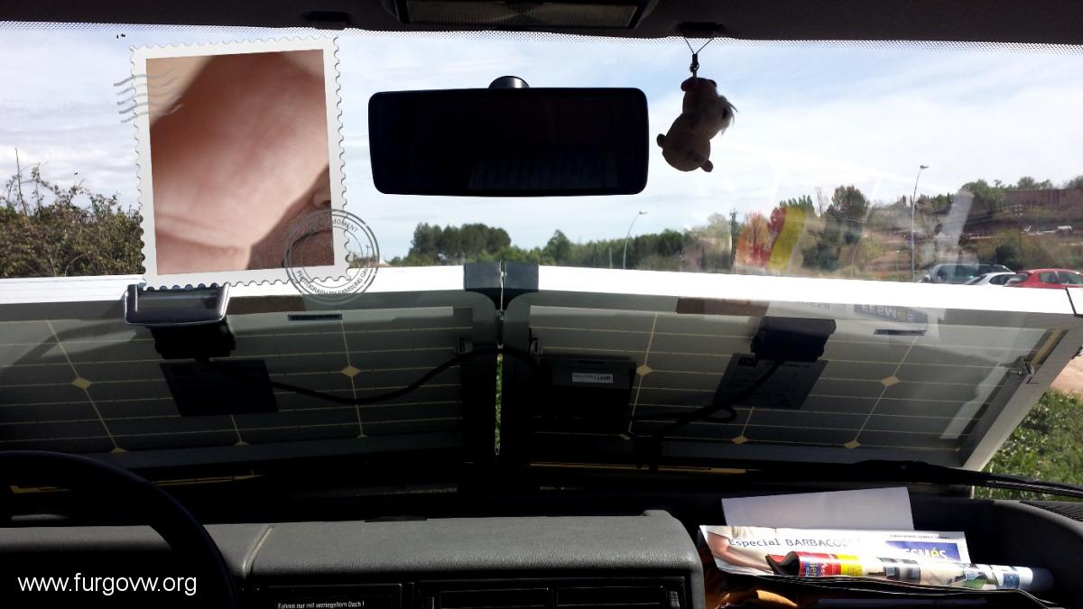

Hola Tete 15, yo tengo ese mismo sistema de montaje pero es del doble de potencia, es decir 80W. La monto encima del parabrisas de la T4 y cuando hay poco sol la oriento mejor y ya esta, no tengo que mover la furgo para nada. En el peor de los casos la desplazo hasta donde llega el sol, estando la furgo en la sombra. Espero haberte ayudado.

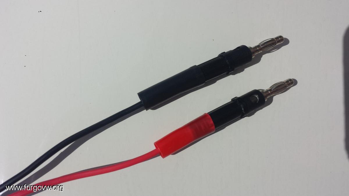

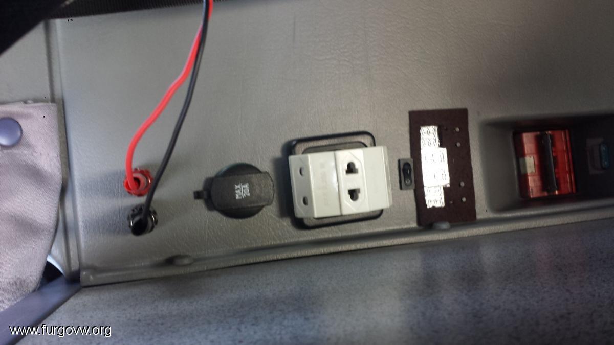

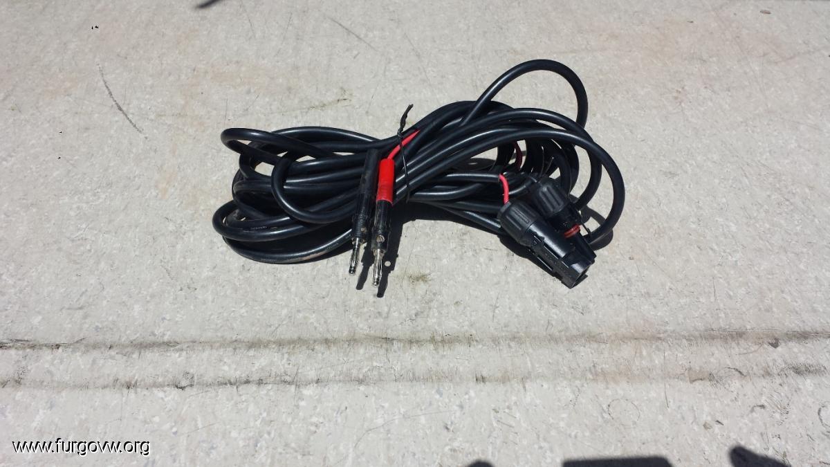

Si, viene el sistema completo, tal como el que señalas de 40W, y las características (80W)similares a las que señalas.Yo le eliminé las pinzas y le puse bornes que se usan en audio (aguantan mas de 10Amp sin problemas). En la columna que está detrás de piloto puse los bornes hembra que vienen de las baterías secundarias para conectar el regulador del panel  a las mismas(en la foto  puedes ver los bornes hembra en la parte superior del panel).   Puedes cerrar las puertas con el cable pisado y no pasa nada o bien dejas un poco abierta una ventana y lo pasas por ahí. Con un cable de 5mts no se pierde nada de potencia. En cuanto al rendimiento, solo la he montado en varios fines de semana y sin problemas, claro tenía poca carga por ser invierno, la calefacción, luces (tengo todas con leds) y una tv de 14 pulgadas. Sacaré alguna otra foto del sistema de fijación al parabrisas y la publicare. Tengo 2 baterías secundarias de plomo/acido de 90Amp c/u. Espero haberte sido útil.

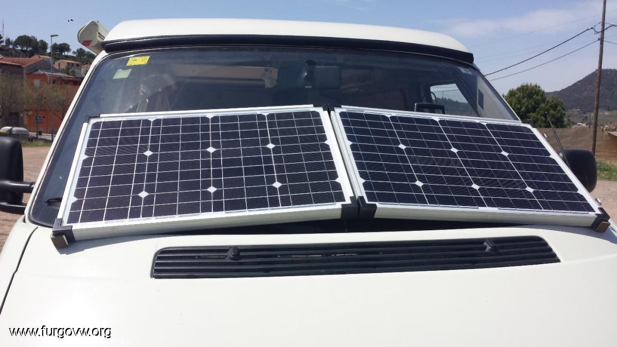

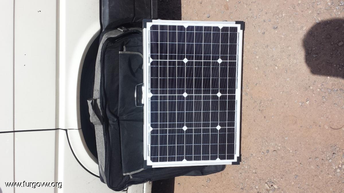

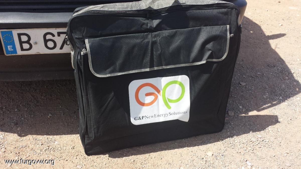

Con el estuche que trae para guardarlo: http://www.furgovw.org/galeria/fotos/jeanpi/2016-04-20-12.43.49_10.jpg
Fuera del estuche, paneles cerrados: http://www.furgovw.org/galeria/fotos/jeanpi/2016-04-20-12.45.070.jpg

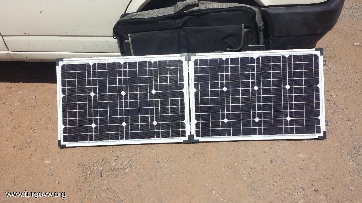

Paneles abiertos: http://www.furgovw.org/galeria/fotos/jeanpi/2016-04-20-12.45.45_10.jpg

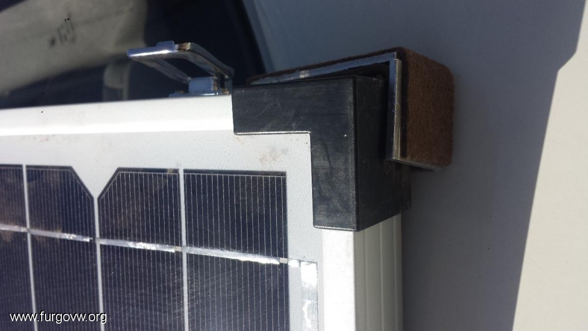

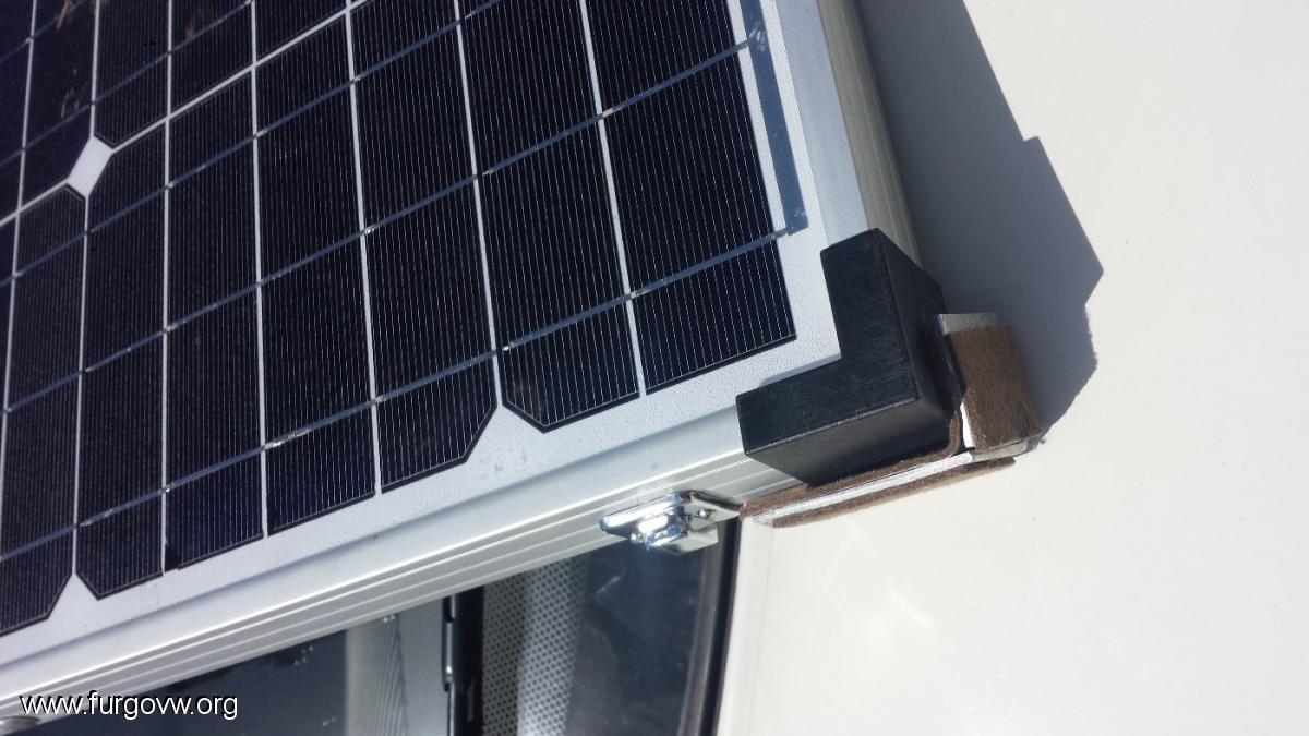

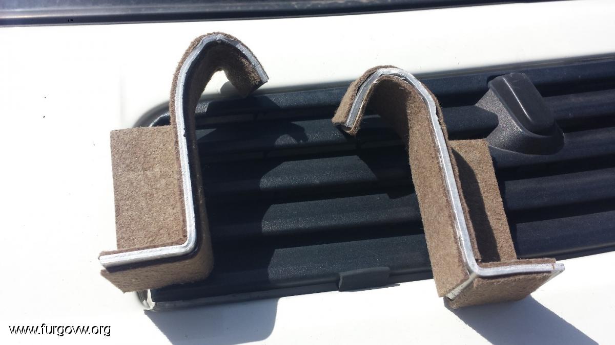

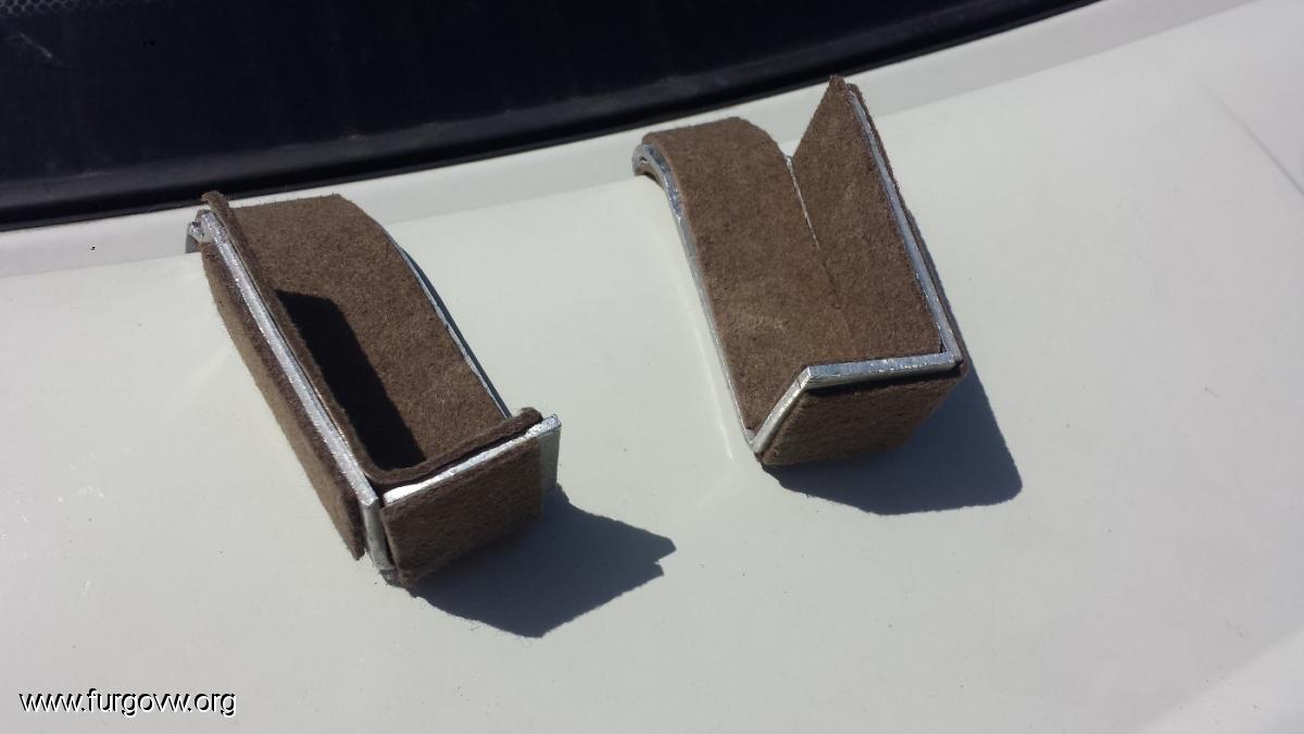

Ganchos para sujetar el panel encima del parabrisas: http://www.furgovw.org/galeria/fotos/jeanpi/2016-04-20-13.18.420.jpg
Estos ganchos los hice con aluminio y los cubrí con fieltro marron.
http://www.furgovw.org/galeria/fotos/jeanpi/2016-04-20-13.17.520.jpg
Cables y conectores. eliminadas las pinzas:
http://www.furgovw.org/galeria/fotos/jeanpi/2016-04-20-13.12.390.jpg
Puesto en su sitio, los ganchos estan el las esquinas inferiores: http://www.furgovw.org/galeria/fotos/jeanpi/2016-04-20-13.09.340.jpg
Panel visto desde dentro: http://www.furgovw.org/galeria/fotos/jeanpi/2016-04-20-12.56.110.jpg
Cable del panel conectado a las baterías auxiliares, mediante los bornes de audio: http://www.furgovw.org/galeria/fotos/jeanpi/2016-04-20-12.53.540.jpg
Detalle del soporte izquierdo y derecho: http://www.furgovw.org/galeria/fotos/jeanpi/2016-04-20-12.51.490.jpg; http://www.furgovw.org/galeria/fotos/jeanpi/2016-04-20-12.51.420.jpg
Bornes en sustitución de las pinzas: http://www.furgovw.org/galeria/fotos/jeanpi/2016-04-20-12.50.010.jpg

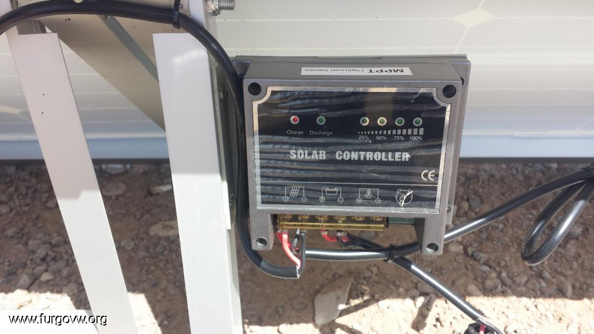

Controlador del panel (anexo al mismo): http://www.furgovw.org/galeria/fotos/jeanpi/2016-04-20-12.47.500.jpg
Espero haberte aclarado todo. Solo me falta diseñar el anclaje del panel por la parte superior, en eso estamos. Si tienes alguna duda, estoy a la orden.
