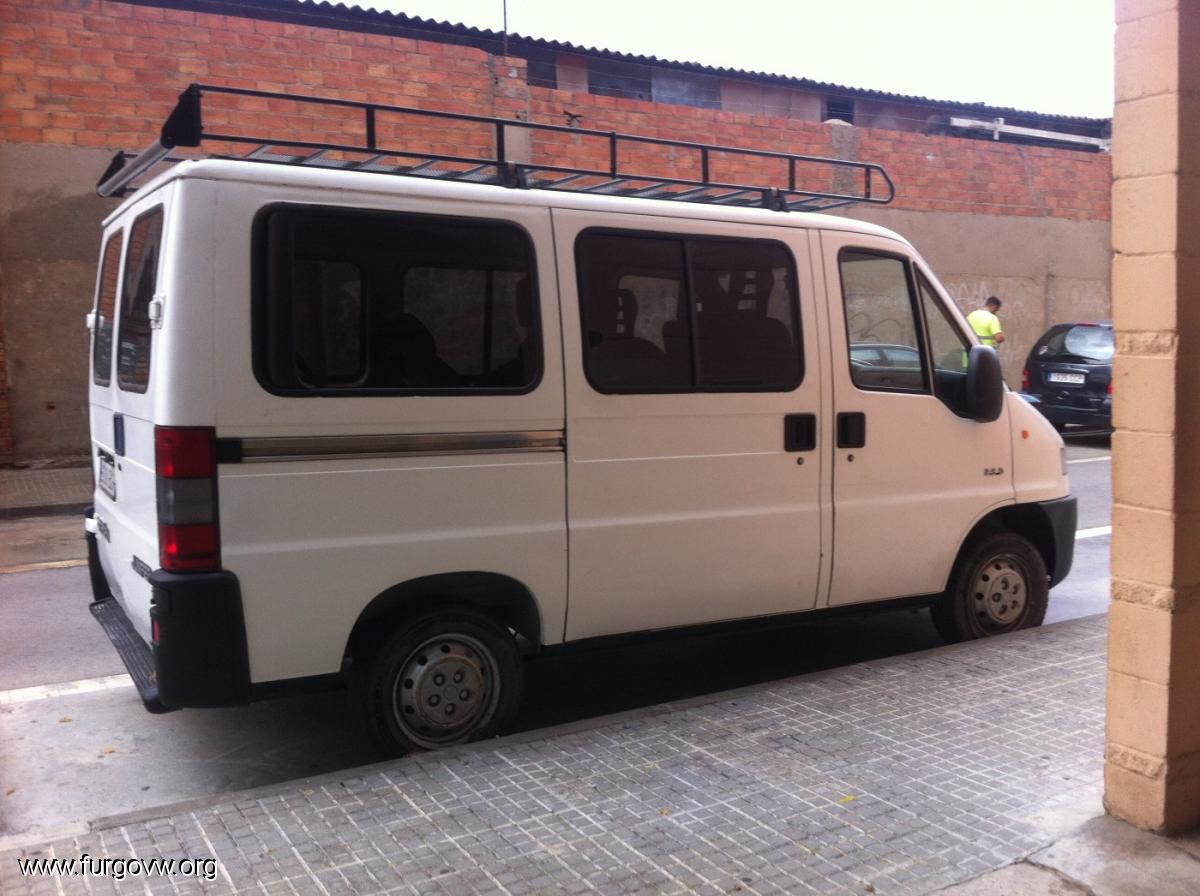

Hola a todos! Como soy novata la he liado y no tenía claro donde hacer la presentación de mi furgo, así que la vuelvo a hacer aquí.

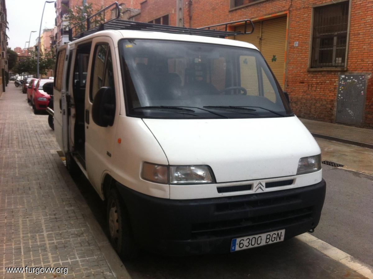

Soy Neus de Barcelona. Os presento mi furgo. Una jumper 2.5D del 2001. Me la acabo de comprar a mediados de Julio, y ya le he hecho 5000km...Ahora le toca estar aparcada..
La quiero apañar para poder dormir dentro y para que la parte trasera sea una pelu (entre puerta y puerta a los pies de la furgo). Instalación de luz para poder enchufar un secador, y deposito de agua para poder lavar cabezas. Convertir el interior de las puertas traseras en el tocador,  con suelo de camping y aprovechar el rodillo de la baca trasero para ponerle un todo. La intención es montarle unos muebles desmontables,para guardar el material, y bajarle el techo para guardar los colchones cuando no se utilicen en el hueco. Ideas tengo muchas, así cuando lo vaya realizando, ya iré actualizando con fotos.

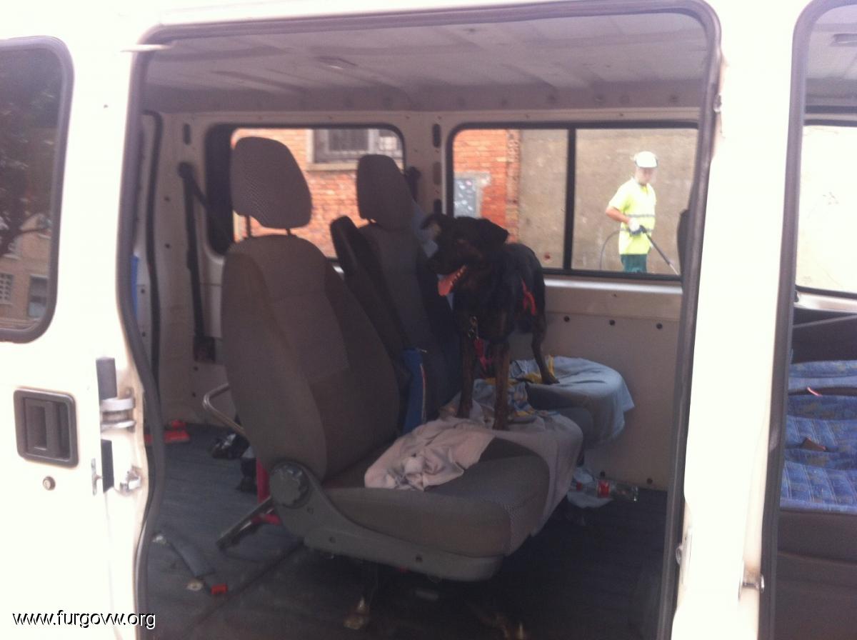

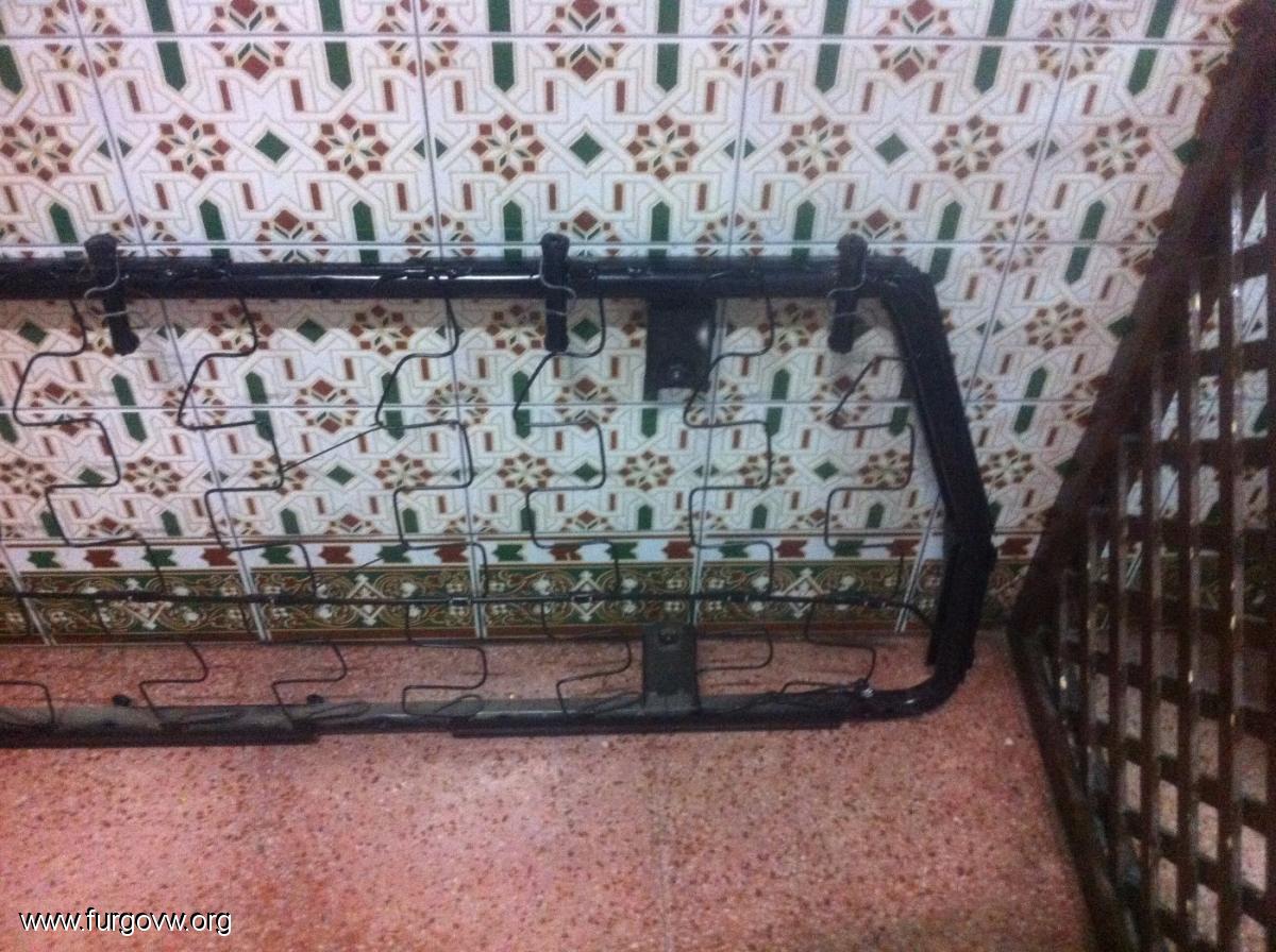

Así que en este post, subo las fotos de como se veía la furgo nada más comprarla.
esta fila de asientos la pienso vender, para comprar un par de filas triplazas.
Quiero 9 plazas abatibles.

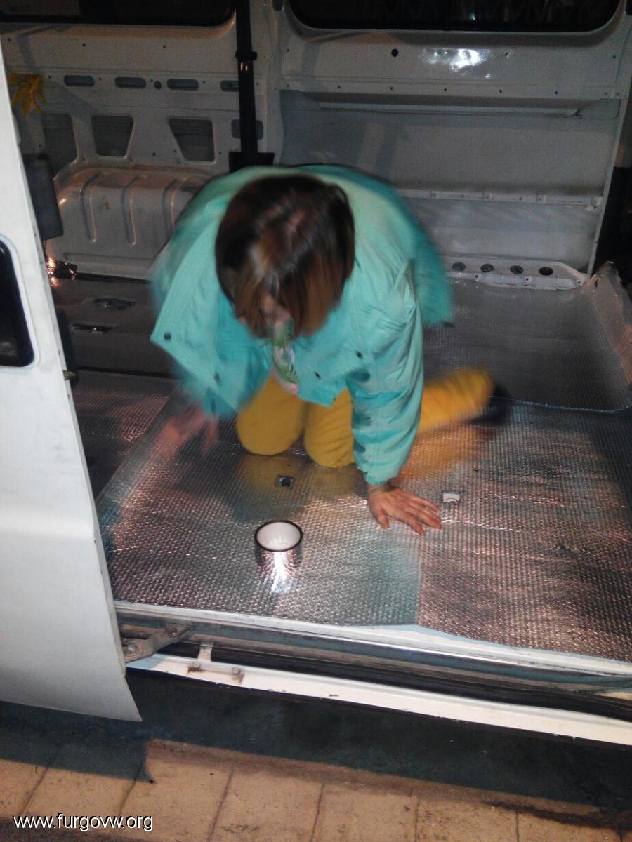

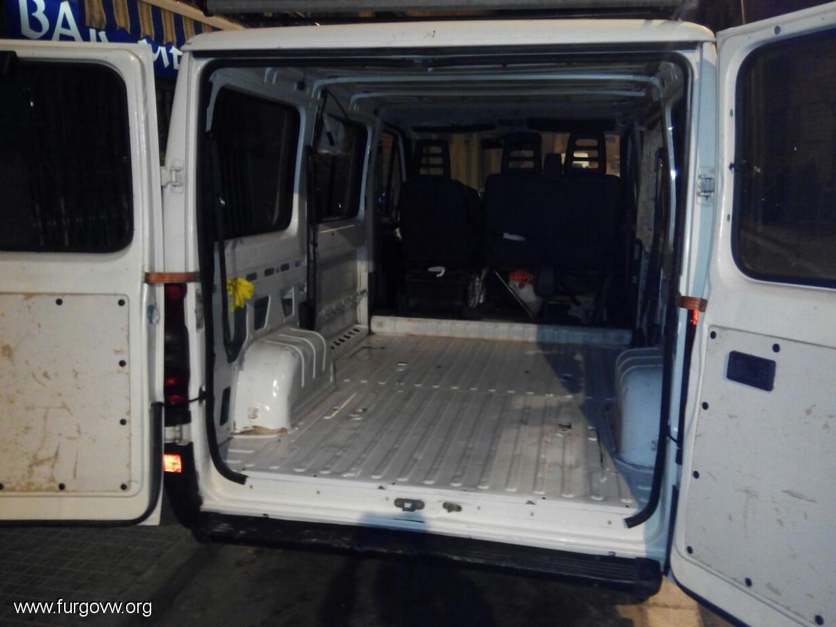

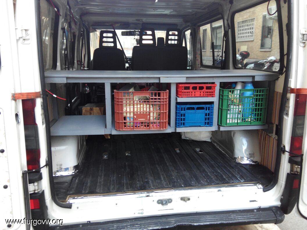

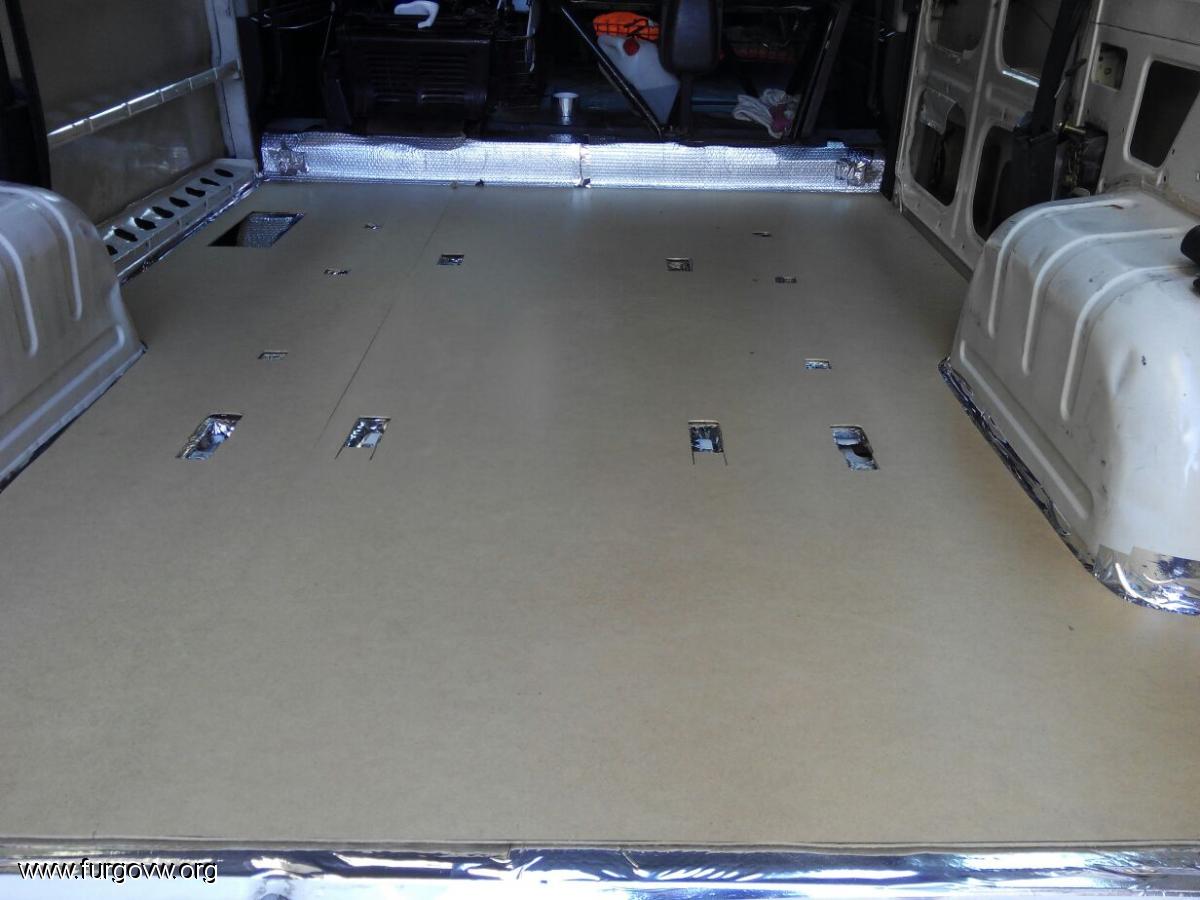

A principios de año decidí por fin vaciarla y aislar el suelo..
Lo dicho, he aislado el suelo, he quitado las fuyolas de las paredes, y las delanteras las he enmoquetado como he podido.

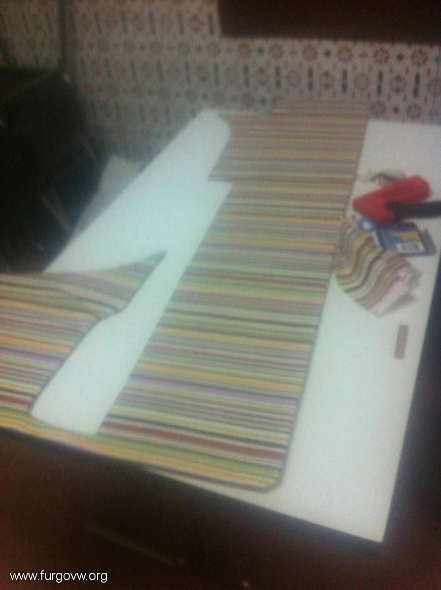

Comencé con cinta de doble cara y al ver que se despegaba con el calor, he acabado por ponerle tornillo rosca/chapa. las traseras las he forrado con una tela a rayas de colores, y metiéndole la movida esa plateada (rollo parasol) para aislar lo que pueda.

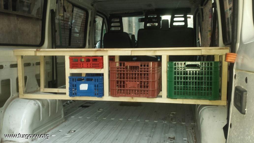

Me he construido una cajonera quita y pon y los cajones son cajas de fruta.

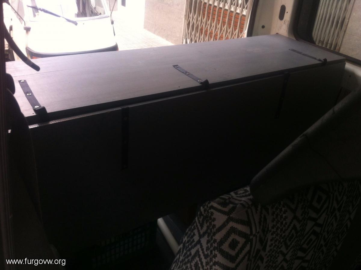

la pinté y con cinchas le hecho la cama libro para que se doble para abajo cuando esté en marcha, ya que una vez ponga los cinturones no me deja que se abra desde arriba. Pero que se pueda doblar encima, para que sea mas fácil de trasladar cuando la
quite.

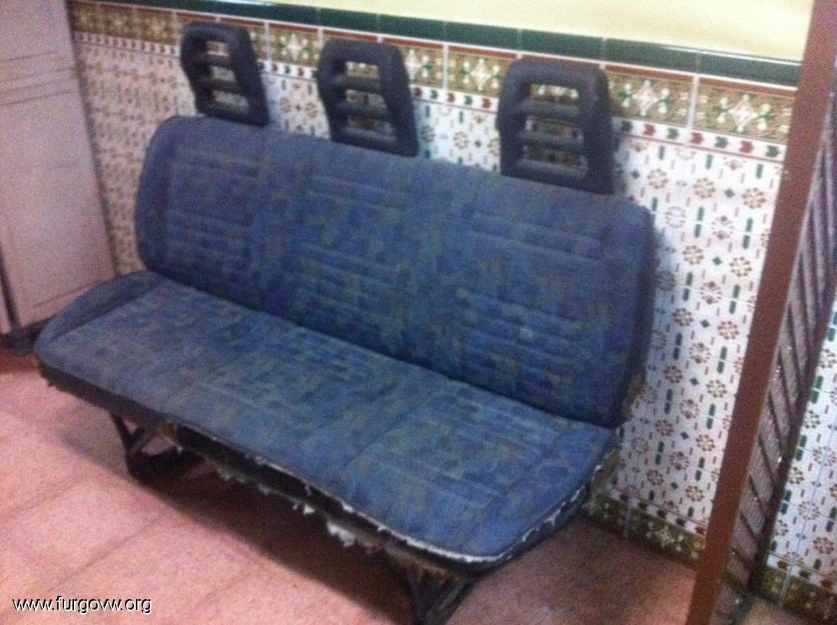

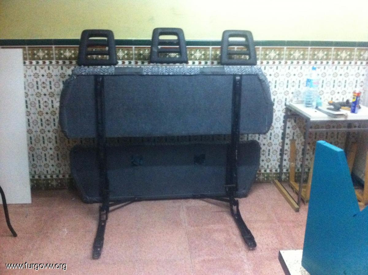

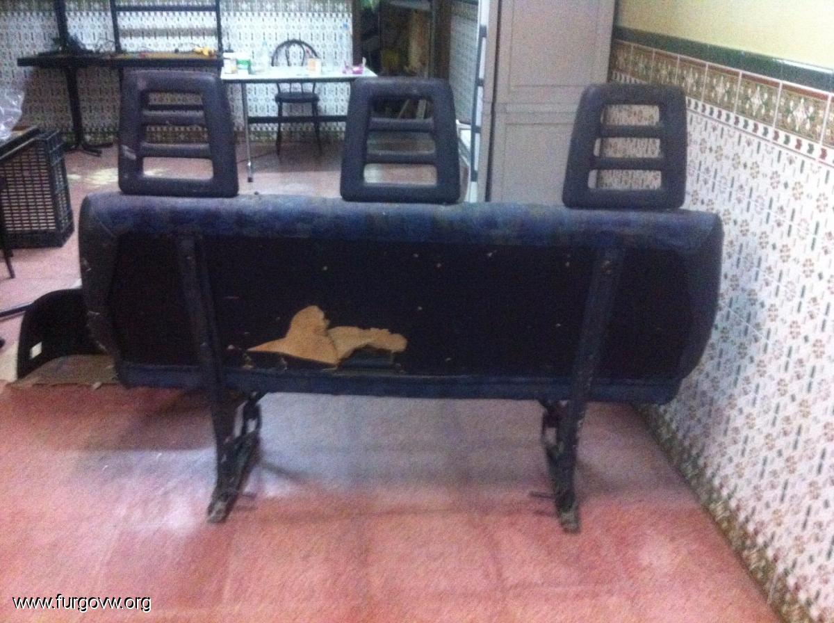

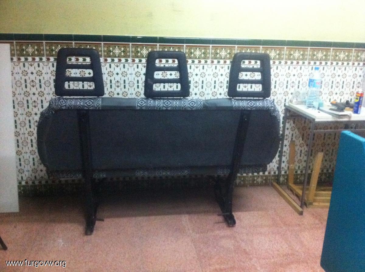

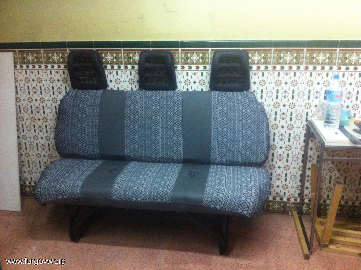

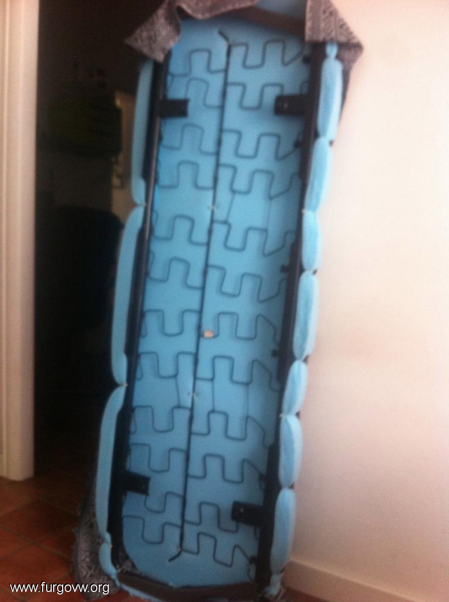

Me pillé unos asientos traseros hechos polvo por 30€ ( estuvieron años debajo de una higuera y se los habían comido las ratas) los desmonté y los he restaurado. 6 en 1 en el mecanismo (pq ni se doblaban) espuma nueva y tela, cosida por moi.
Forraditos con moqueta por detrás, jeje!

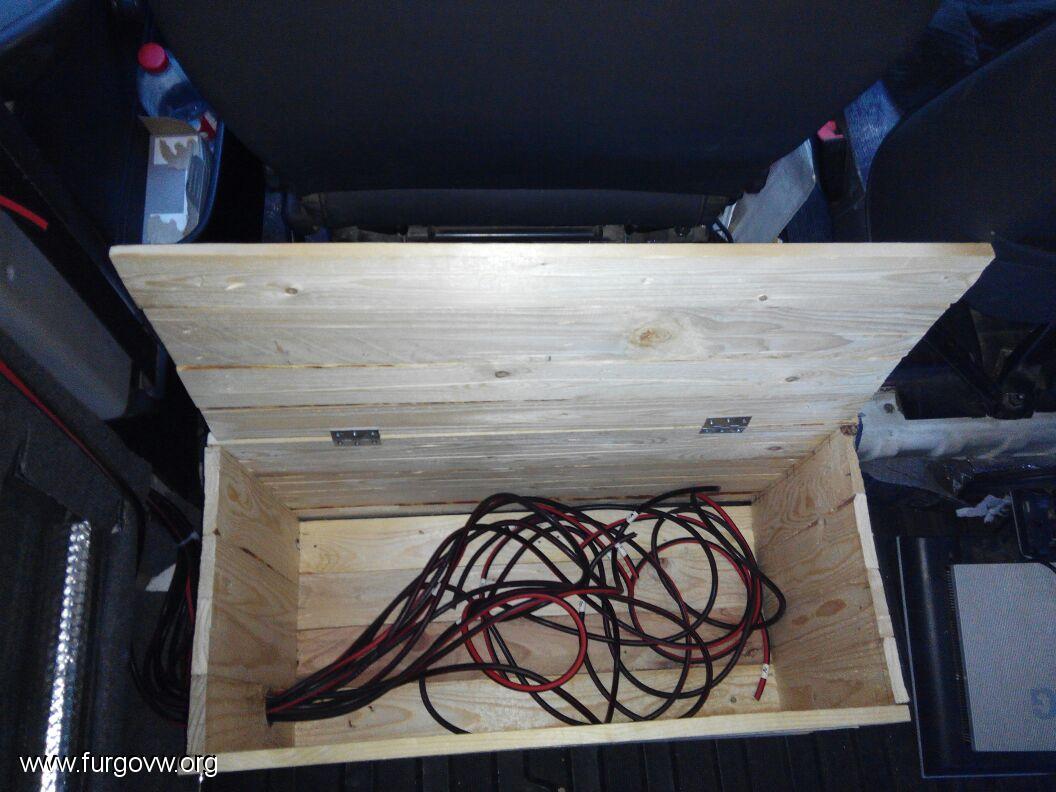

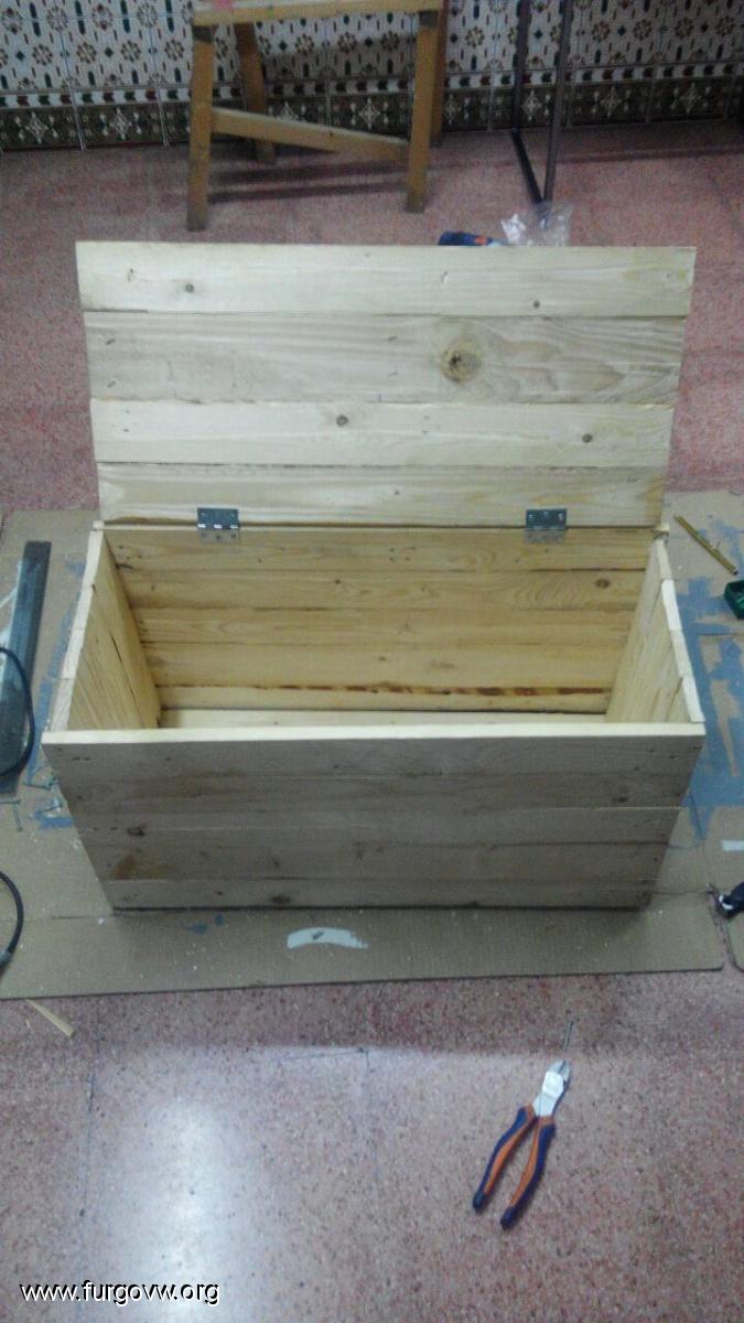

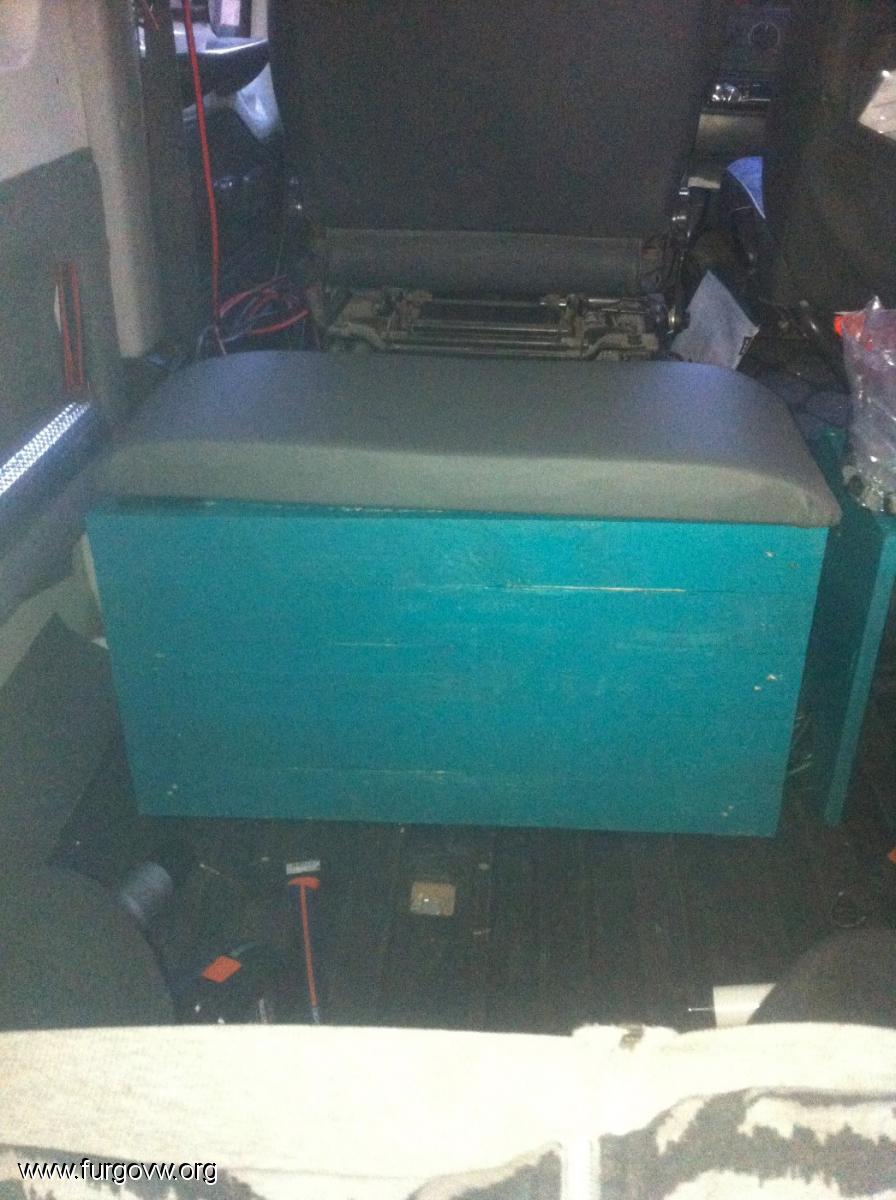

Con maderas de palés hice el baúl para meter la 2ª batería y el conversor de la instalación de la luz, que un colega ya me ha pasado los cables.
Y reutilizando parte de la espuma que quité de los asientos, lo he acolchado.

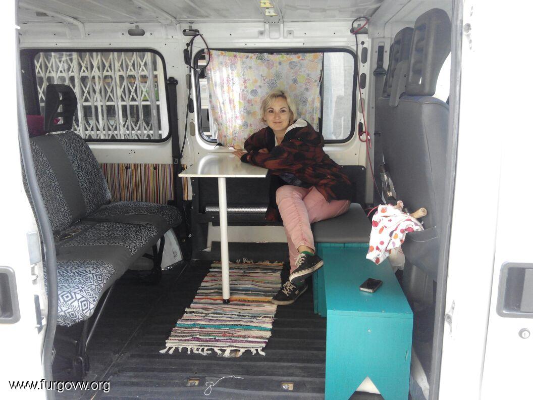

Reciclando también una madera de una mesa de ikea, y una pata que se pone a rosca, entre unas cosas y otras, pues esto ya va quedando así..
Aún me queda, y lo sé..pero bueno, ya ha ido cogiendo forma el asunto.
La parte de debajo de la mesa, acabaré de enmoquetarla cuando consiga unas redes que me van a dar, para hacerle bolsillos a la moqueta, así utilizar esos tornillos.
Le quiero poner el suelo de pvc o vinilo rojo, me falta el tema instalación ( cuando haga algo de pasta). tema agua, forrar fuyola de la puerta trasera con polietileno de espejo ( que será el tocador), las cortinas, los toldos ( que quiero aprovechar el rodillo de la baca para poner uno trasero, y como ultimo rotularla de La Tijera Clandestina, y a rulaaaaaaaarrr!! Comenzaré a moverla por ferias y eventos de Barna y por campings. Cortaré el pelo entre puerta y puerta traseras y carretera y manta. Sé que aun me queda pero también he avanzado, así como que.... la luna camina despacio pero atraviesa el mundo.

Protege bién esa instalaciòn electrica con fusibles a mano y si en el arcòn va algo susceptible de emitir calor, agujeritos para que respire bién.

Hola buenas,me acabo de pillar una furgo del modelo nueva a la tuya,pero de dimensiones es igual,sobre los asientos individuales que tenias no se si los anclajes valdrian para la mia,si les pudieras hacer unas fotos,por si me valieran a mi, si no los has vendido me quedo por aqui para ver tus avances,un saludo ;)

Gracias por el interés, y consejos. El tema de la luz sólo tengo los cables pasaos, que me lo ha hecho un colega electricista. Dvilrg El Arcón, como está hecho con palets tuertos, al no estar bien encajadas lkas maderas tiene agujeros por todas partes, de hecho cerrado no encaja perfect...igualmente lo tendré en cuenta de ventilarlo mas. Gracias por el consejo!
Tengo unos ojos de buey de led listos para cuando por fin me ponga a hacer la luz. En cuanto haga un poco de pasta para la segunda batería, el relé y el conversor..reuniré a mi colega el eléctrico, o otro colega mecánico y con la teórica del foro y a ver si conseguimos que no estalle. EL tema está que el secador funciona a mas de 2400w, y dudo que la batería me dure. Así que para empezar, la moveré por eventos, mercadillos que suelen ser de segunda mano de Barcelona ( Lost & Found, FleaMarket, ...) que pagas 30€ y estas todo el día, y como te dan luz, ahí aun lo tengo solucionado. Y por campings, que también te dan la luz. He pensado hacer que todo el sistema eléctrico de la furgo tenga la opción de conectarse a esos puntos de luz, y en función de como vaya la cosa, cuando haga carretera y manta con intención de currar en zonas sin puntos de luz, llevarme una burra de gasolina...Si alguien sabe o se le ocurre la manera de hacer una segunda batería que soporte el tema de un secador con esa potencia, que lo grite a los 4 vientos!!! jeje!! Hoy me han dado una idea, de que alguien lo ha hecho, y no lo había escuchado antes, ni se me había ocurrido. Rondando el tema del deposito de agua, me han dicho de las movidas esas que se utilizan en las obras de la carretera para redireccionarla, que son como separadores y van cargados de agua ( pq son depósitos, claro .loco1) me explico?..los hay de cemento y los hay de agua que los llenan para que pesen y no se muevan.. pues me ha parecido buena idea..soy mu gitana y como se me cruce alguno en mi camino, vacío claro, me lo cargo en la frago..jejeje)
Alma82, la segunda fila de asientos la tengo en venta en segunda mano, si te interesa..La puse ayer. Esta frago es del 2001, pero no son de esta furgo, me la vendió un gitano de La Rioja, y en internet tenía 9 plazas, y cuando llegué resultó solo tener esa, pero como estaba obsesionada, me dió igual. Son mas modernos que la furgo fijo.
