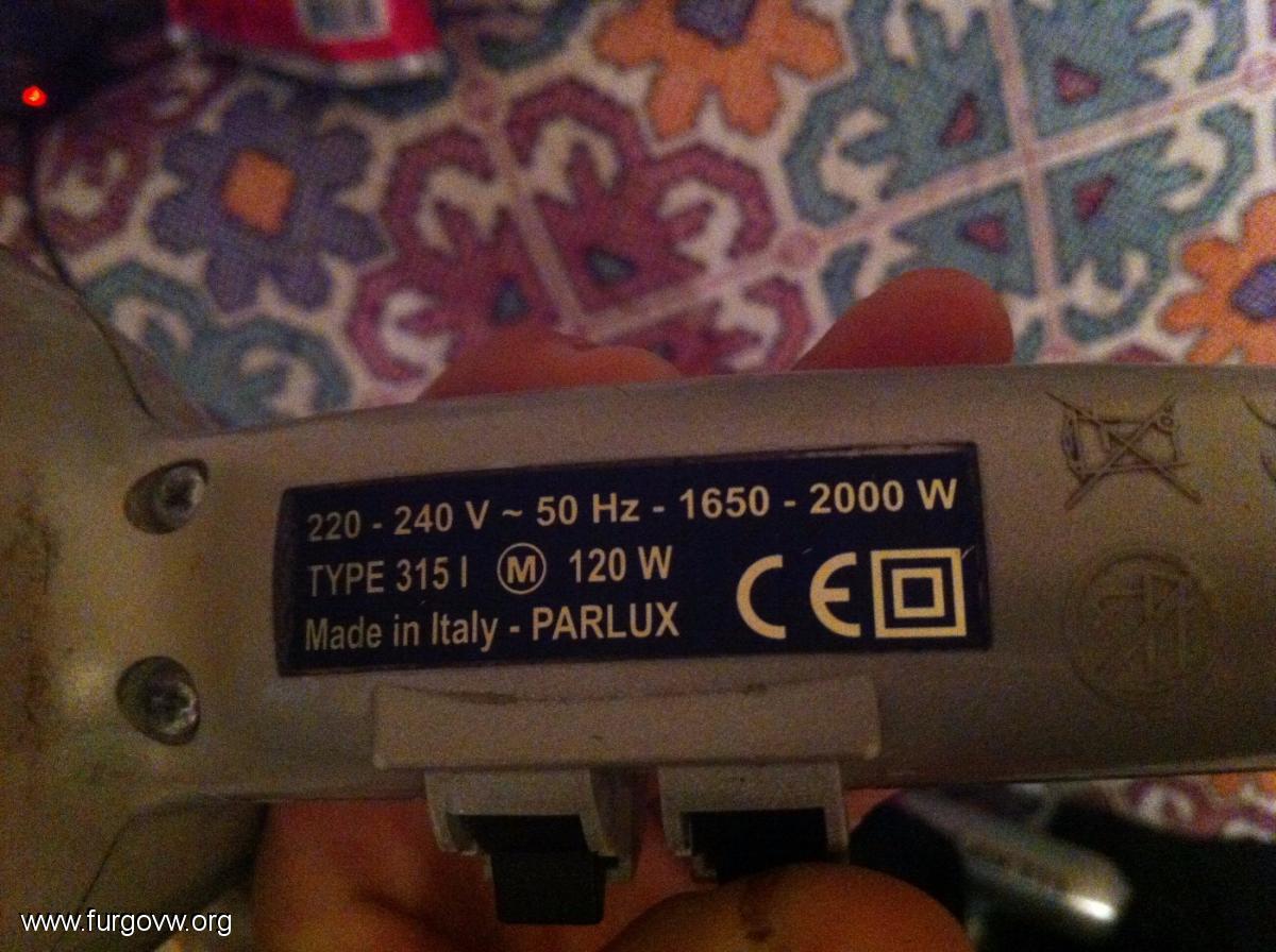

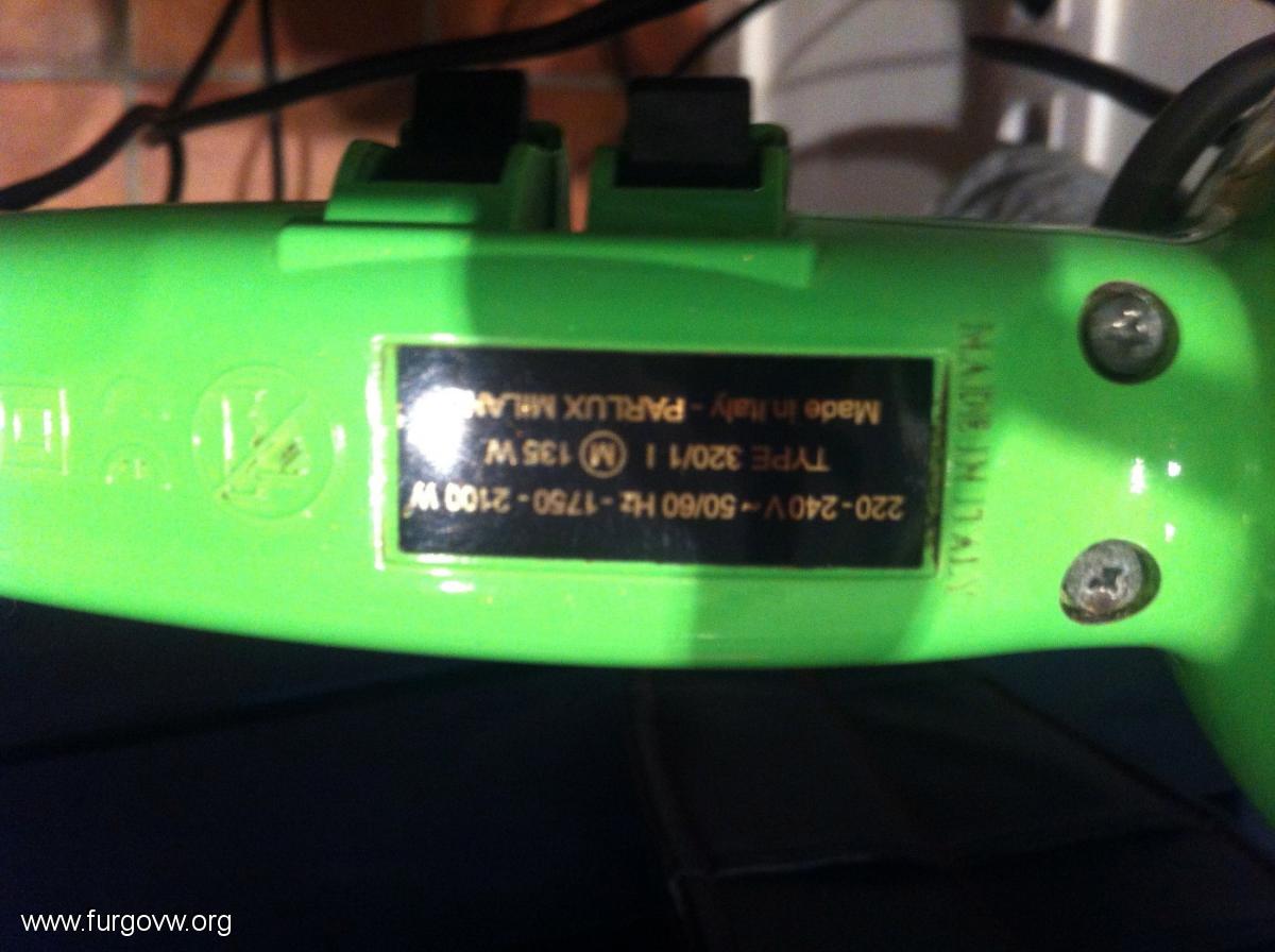

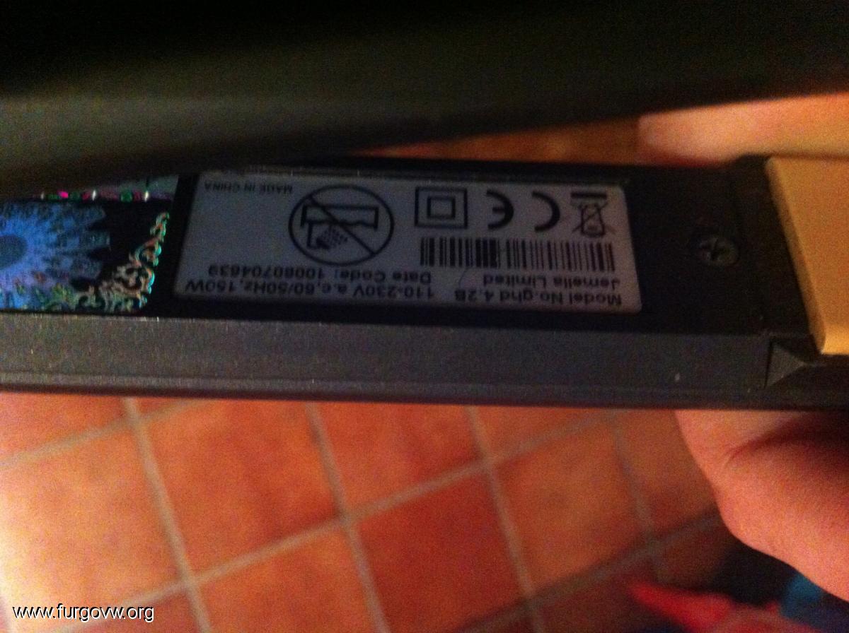

A ver..me he venido arriba con la potencia del secador. No es 2400W, adjunto fotos de lo que pone en los aparatos a ver si alguno de ellos es factible de enchufar.
Secadores:
y Plancha:
A ver si alguien puede encontrar la manera de que pueda hacer una instalación que permita enchufar algo de esto. La plancha creo que si se podrá..los secadores lo mismo solo en la burra..
En momentos de crisis, sólo la imaginación es más importante que el conocimiento- Albert Einstein.
davidmat
las planchas si es factible con una segunda batería y un inversor.
A ver 150w a 12 V son 12.5Amperior. Si poner una batería de 75Ah, pues divides 75/12.5=6h. A más batería, más horas de autonomía, pero las baterías sufren mucho con estas descargas profundas, así que no se cuál será su vida útil.
Si haces la misma cuenta con el secador verde 2100/12=175A. La misma batería duraría 75/175= 0.45h. Es decir, en 25 minutos está fundida. Además, meter un cableado que te soporte de manera continua los 2.100W, es decir, los 175A es poco menos que inviable.... Si vas a usar el secador más algo de alumbrado, tendrías que irte a algo como esto:
http://www.milanuncios.com/otros-motor/generador-electrico-3800w-ayerbe-148516497.htm
Es un ejemplo buscado al azar por internet, pero en precio es mucho más factible que la instalación de la furgo para trabajar..... Y ojo con el grupo de tu amigo, que es raro tener un grupo a 220V tan potentes....

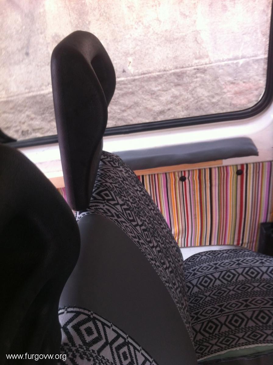

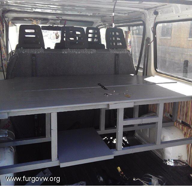

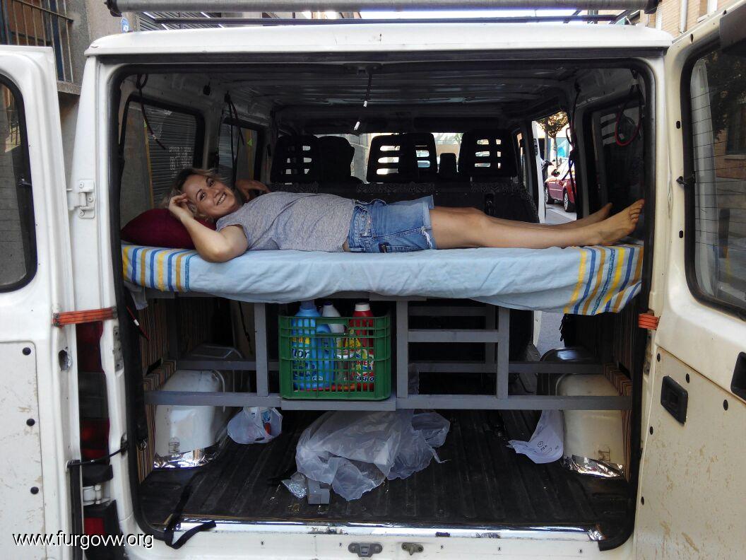

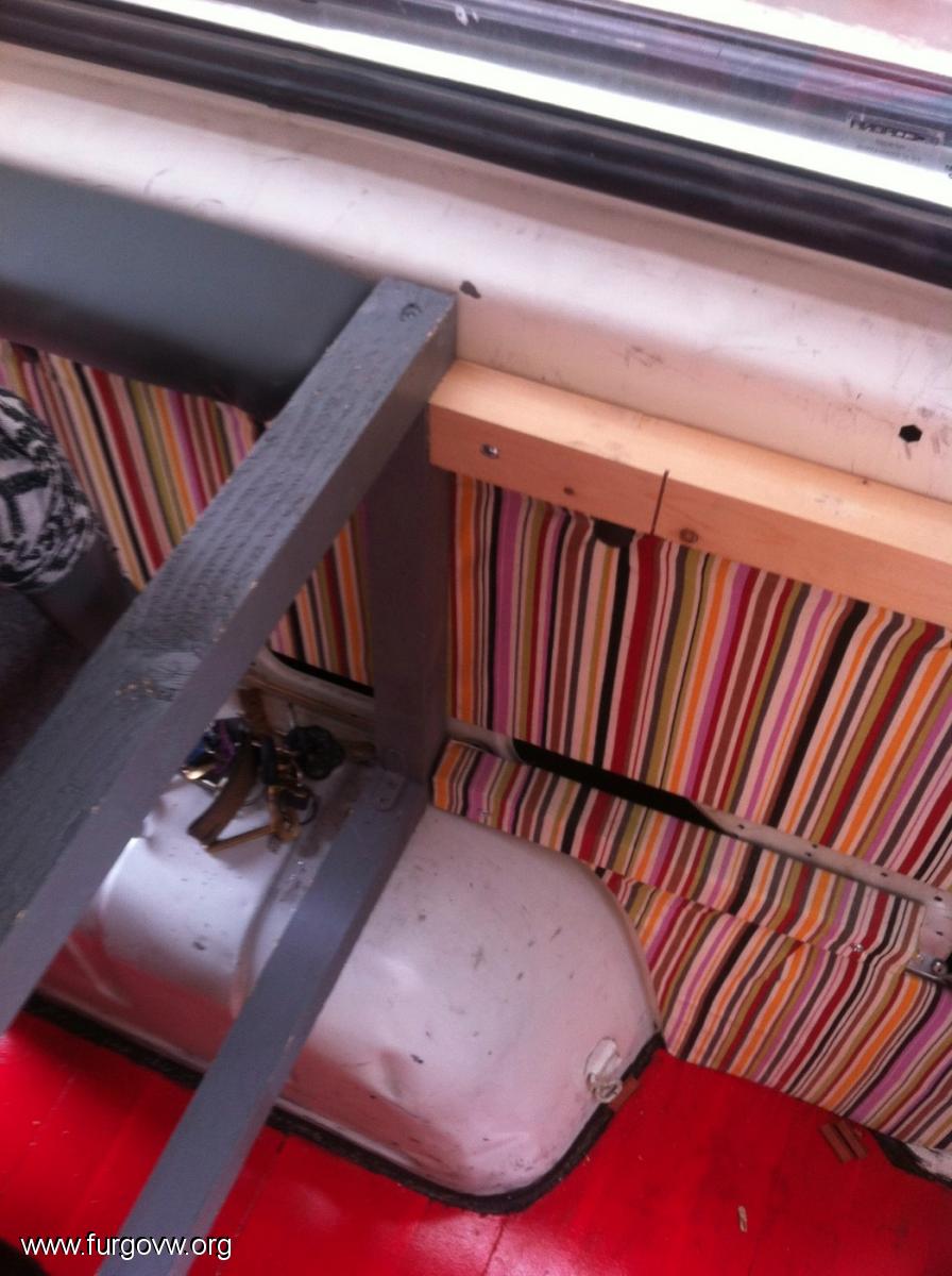

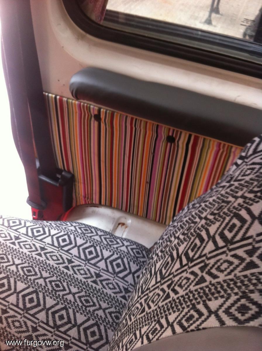

Después de tener los asientos acabados he tenido que rectificar la estructura cajonera para que me encajara guay, y acabar el tema cama.
Con los asientos reclinados hacia delante y la estructura abierta se ve así.

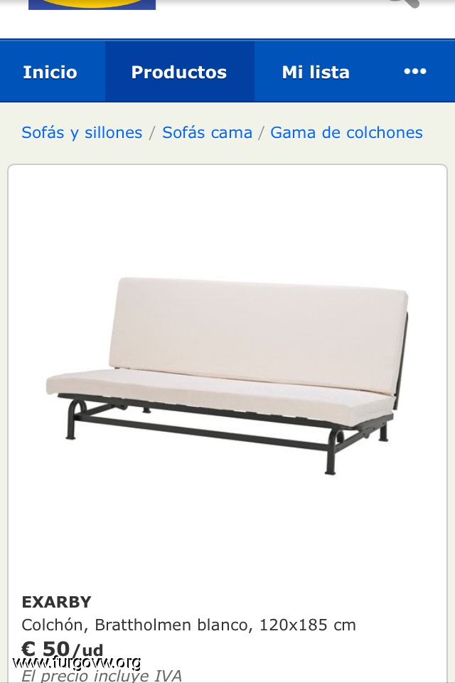

me pillé un colchón de sofá cama por 50pa (€) del ikea y lo tenia que probar.
La base de la cama cuando se abre se sontiene de 2 L o escuadras que se abren, y estan enganchada a la estructura (le tengo que hacer foto) y le he hecho una base que fija mas la estructura, sostiene mejor la madera/ base de cama.

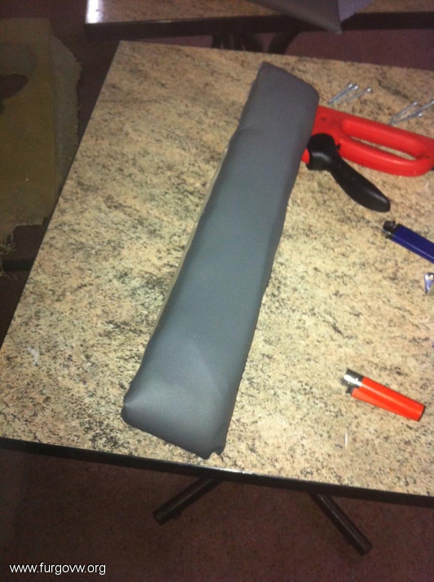

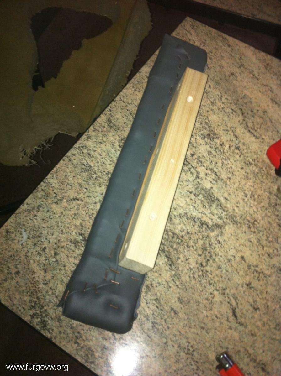

Acolchada para que sirva de reposabrazos cuando los asientos están en su sitio.

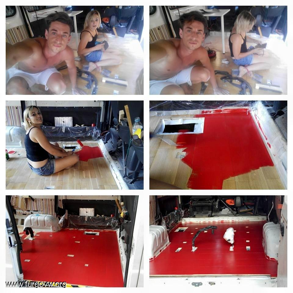

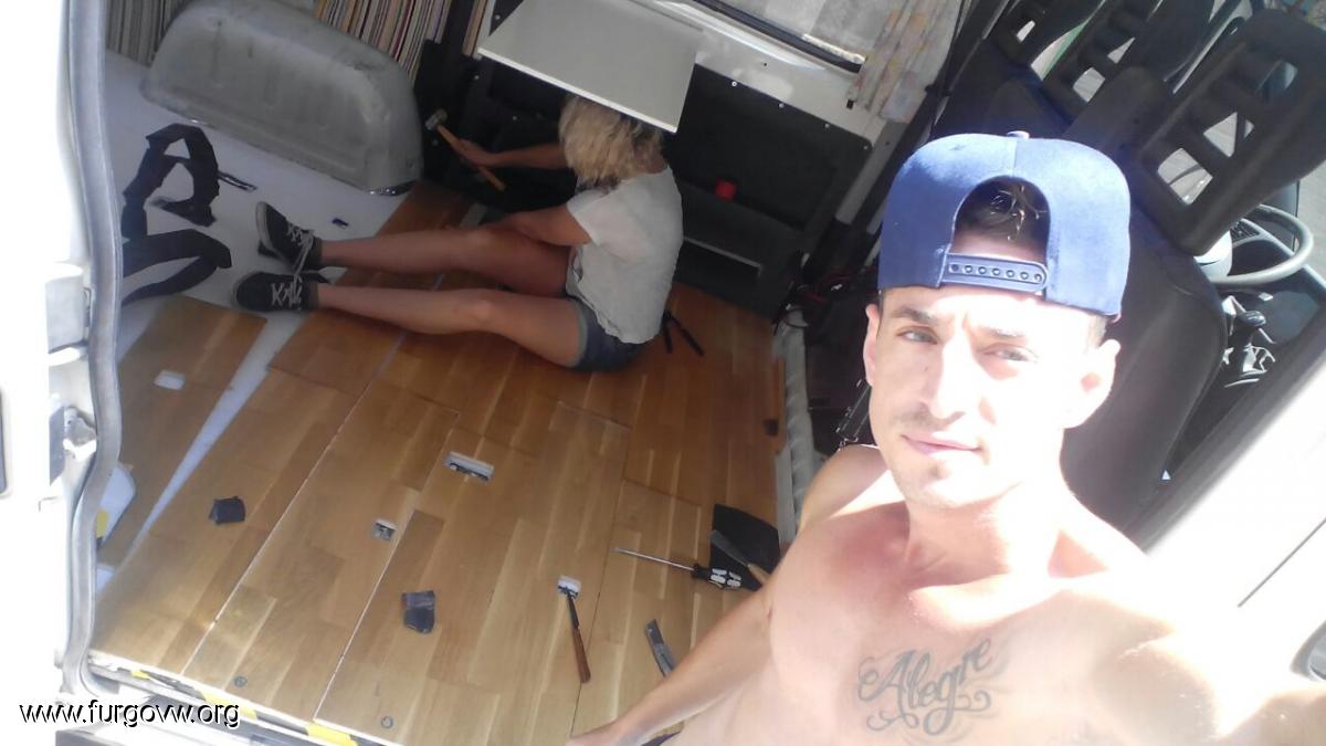

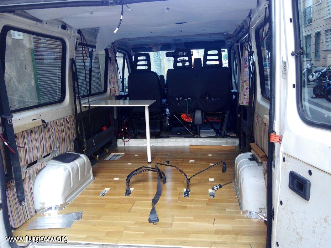

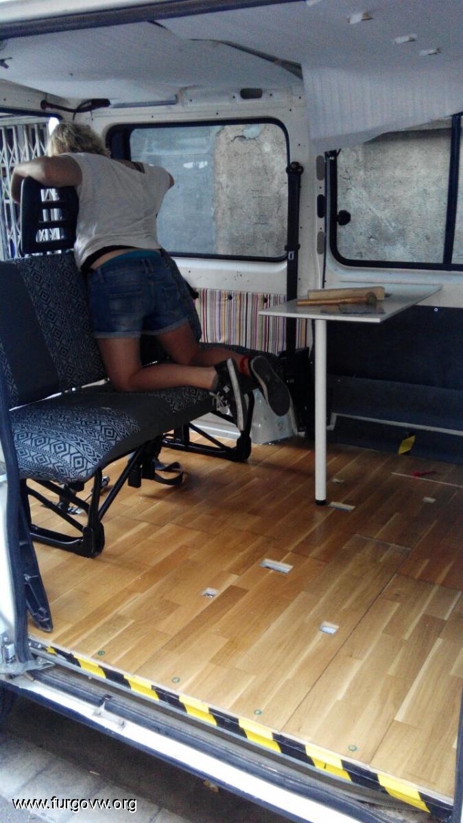

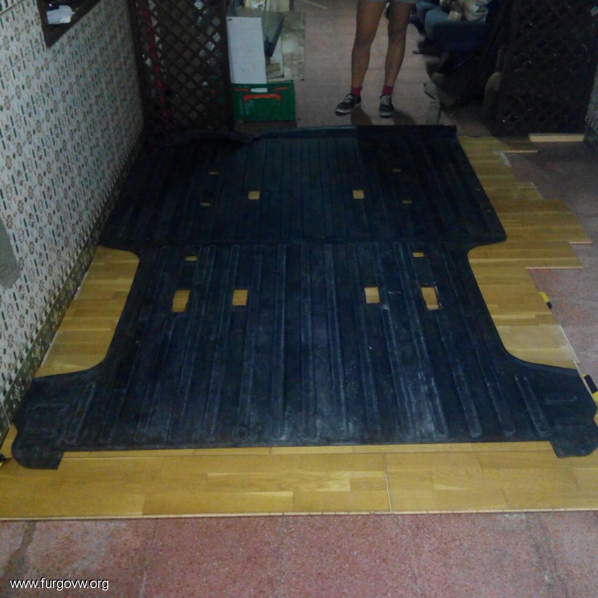

Bueno...y basureando me encontré que habían sacado el parquet de un piso, lo monté, le puse el suelo de goma que venía en la frago y lo dibujé.
Y bueno.. lo siento, no me gusta el color madera..tengo trauma infantil y no me gusta.. Así que lo he pintado de rojo.
Y bueno...le puse los embellecedores que llevaba y le hicimos unos tapones para tapar los agujeros de la segunda fila, y del agujero que tenia el suelo hecho a modo de trampilla.. Le puse zocalo pintado de rojo también, y las juntas las sellé con silicona negra. ( tengo que hacer fotos)
Lo que, como podéis comprobar, yo no soy la que hace las fotos. Si por mi fuera, fotos no tendría.
