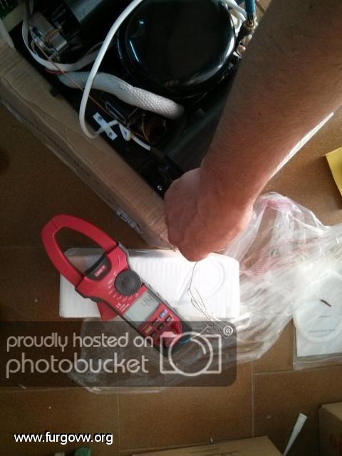

Maaadre mia que desprestigio... yo que reparo maquinas de 15mil, 30mil inclusive 125mil frigorías ,centrales por etapas,cámaras frigoríficas de mas de 130mts cuadrados....Trailers de Thermo King,Carrier y Zanotti
Y va y cae esto en mis manos ¡¡¡¡   jajajajajajaja, las risas que nos hemos hecho a costa de la cajetilla fría,la llamamos así,jajaja
Nada un buen compañero del foro que me ha pedido si se podía hacer algo...si,esta hecho...lo hemos tratado como una "gran" maquina, con amor,con cariño,con delicadeza, y con unas risas de no te menees...
Ala...ya tienes Aire Acondicionado en tu caravana y calor en Invierno.Madre mía como hayan muchos yo me forro ¡¡¡ si eso es un botijooo¡¡¡...
Un apunte...el salto térmico es de escándalo y no estaba al minimo,como tira...
Ganas de salir con ella....

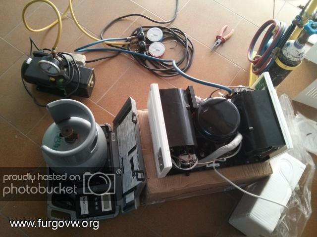

 Me da la impresión, que le puso compresor nuevo, o sólo cargándolo de gas. Se ve que le estaba haciendo el vacío, le puso un obus de carga, la botella de gas en la balanza.......... Creo que medición de temperatura a la salida del evaporador y condensador ...jejeje

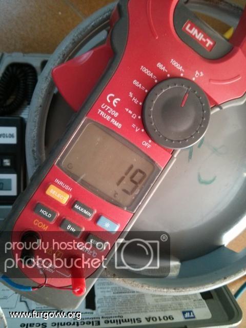

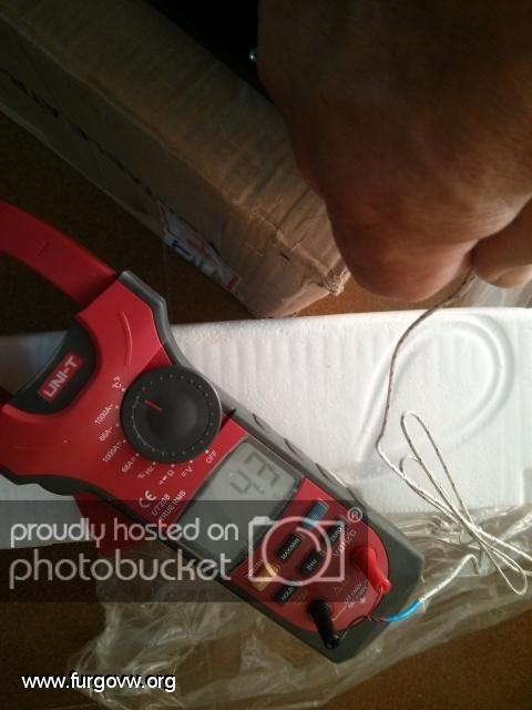

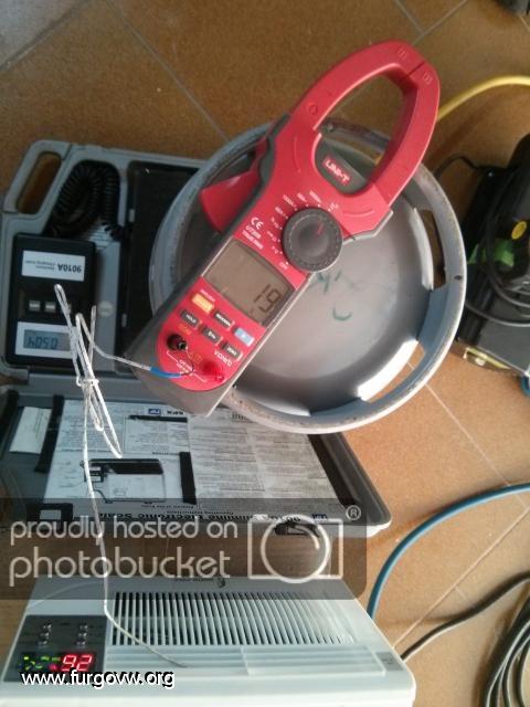

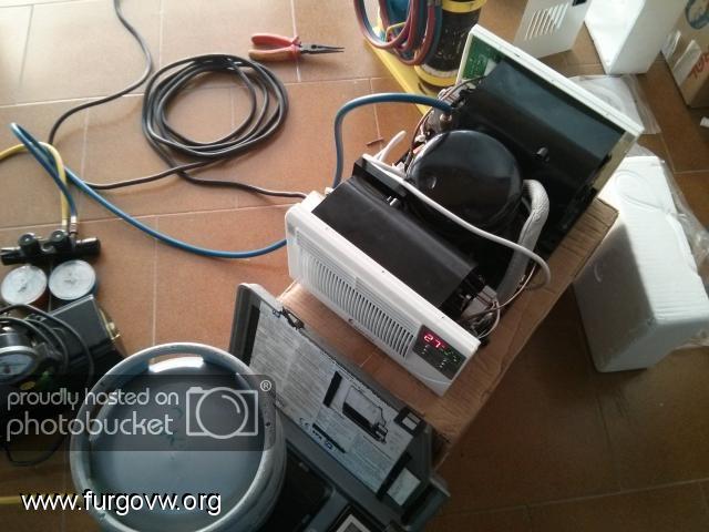

Os cuento...todos tenéis razón... Lo he mejorado, si, porque habia una fuga y ya que me pongo,procuro mejorarlo algo como el aire acon del coche de mi mujer el Altea y mi "Fuloneta" la T5 Shuttle con asistencia.
Eso que veis me lo trajeron el Jueves pasado para reparar.No hacia nada ,bueno un pelin eliminando condensación.

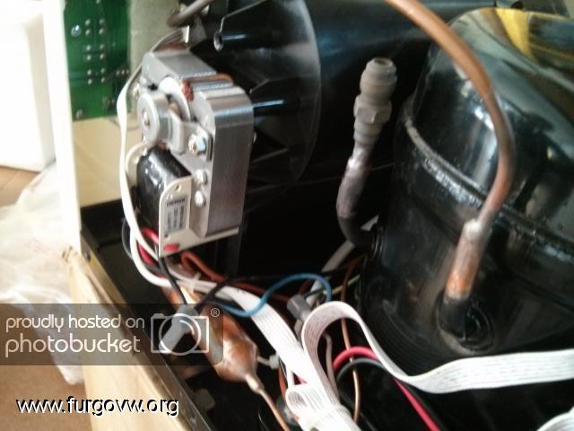

El Compresor es el suyo,ciertamente Hitachi a 230V con arranque cíclico en bobina,no hace ruido y es progresivo.
Expansiona por capilar,he cambiado la posicion de descarga para un llenado mejor con vapor de gas hemos llegado a conseguir en la salida 12ºC dejándolo funcionando a 18º;19º
He pasado de las indicaciones de placa,he cargado por consumo y rendimiento.
Y es un botijo.Es un Aire fijo,enfría por un sitio(evaporador) y da calor por el otro (condensación) que quieres frío.... pues ese lado dentro del habitáculo y el otro fuera,que quieres calor le das la vuelta.No es climatizador,no lleva comando de descarga-aspiración o lo que es lo mismo la válvula de tres vías de tooooda la vida... que ojo...se puede poner.
No es mio es de un compañero de aqui del foro,no recuerdo como se llama...lo siento.Cuando venga a por el.... A mi me dijo que le costó 50€ ?¿?

Físicamente si, funcionalmente ni por asomo... amos...donde va a parar.....
Pero por lo que es su colocación,cierto.
Aunque pienso yo que se puede colocar dentro embocado.....funcionaria casi que mejor....
