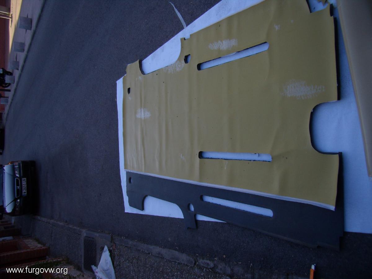

Esta es la plantilla que hice con el suelo de la furgoneta, antes de instarla recorte la forma.
tuve algun fallo, como recortar los huecos de los carriles, que luego tuve que rectificar...

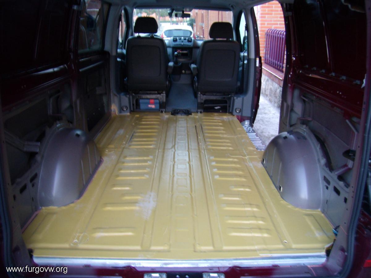

Este es el resultado del suelo:

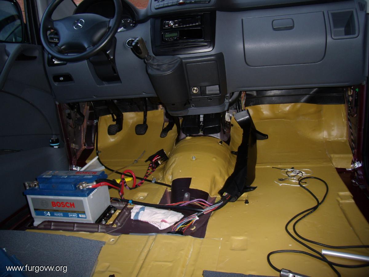

Despues de hacer el suelo empiece por los laterales de la caja, mi furgoneta no tiene ventanas en los laterales por lo que tambien aisle estas zonas.

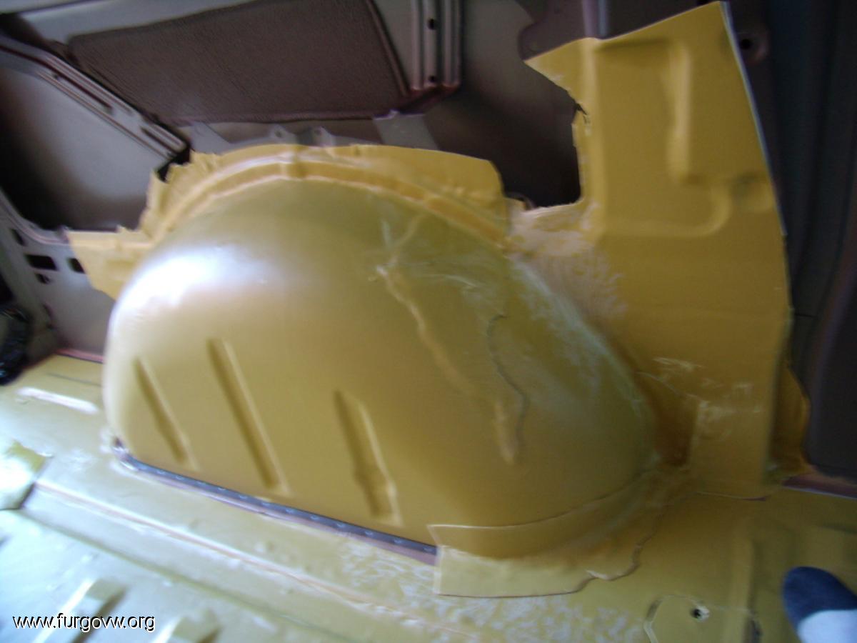

El pase de ruede que costo bastante adaptarlo y se llevo mas material del que pensaba...

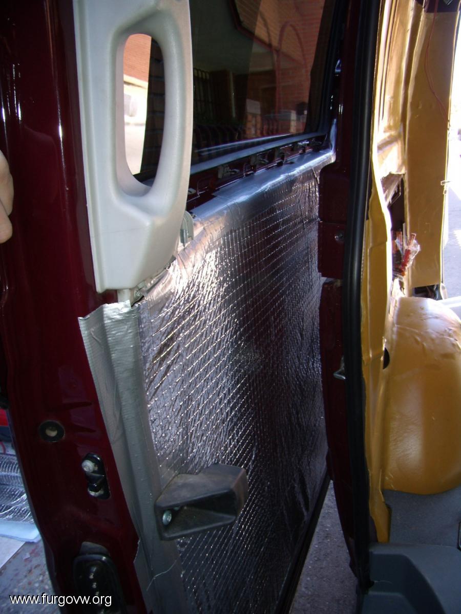

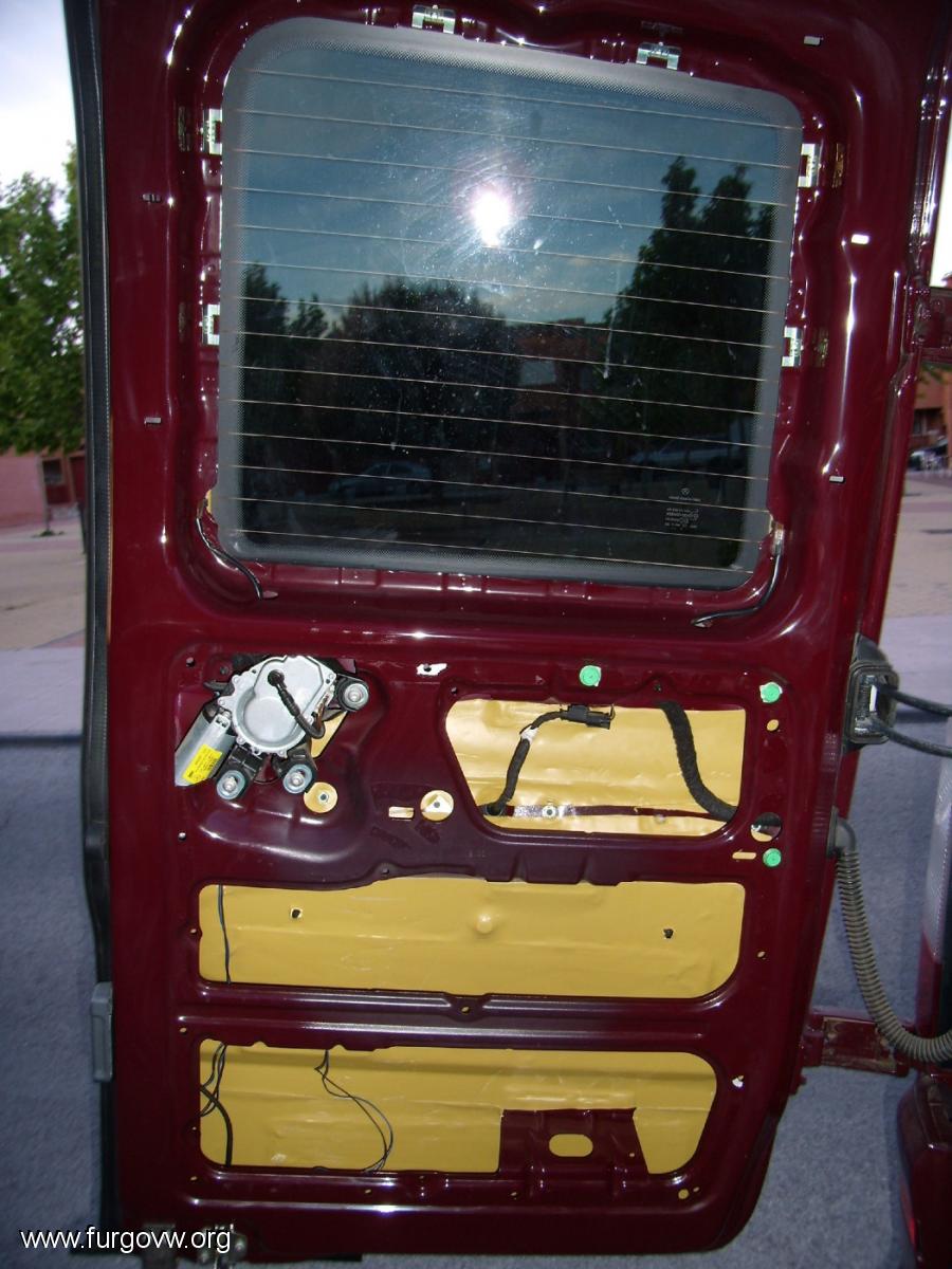

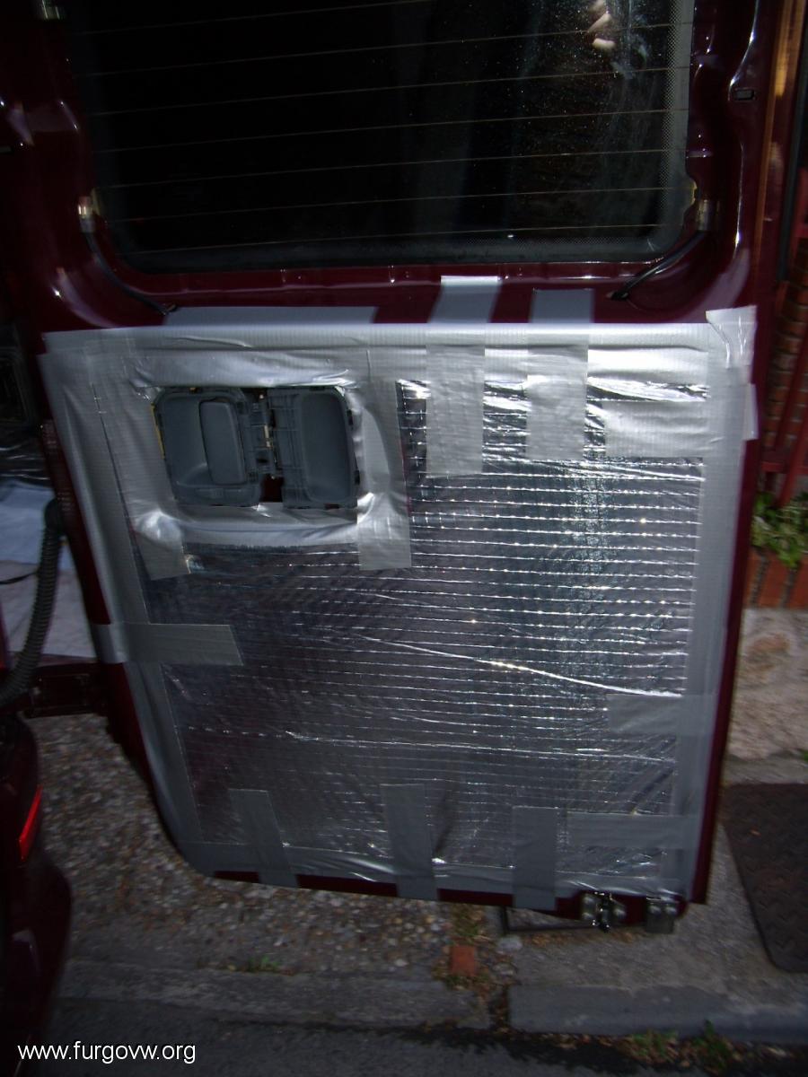

Las puertas traseras tambien las desmonte y las aisle, os muestro una imagen de una de ellas, de la otra no tengo pero quedo igual:

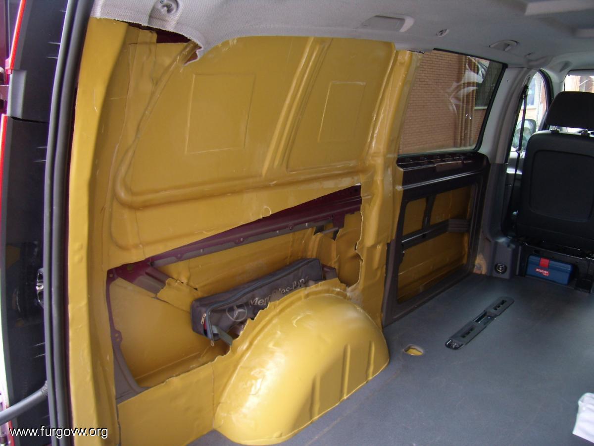

Aqui os muestro una iamgen general donde podeis ver todo el lateral iquierdo aislado,
Princiaplemnte el aislante va en la chapa de fuera pegado, aunque en algun sitio tambien tenia en la chapa interna.

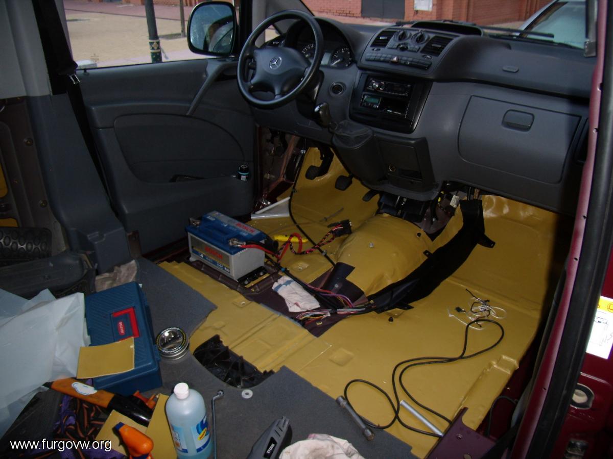

Ya tenia aislada toda la caja, y me faltaba aislar la cabina, pues de liarme a desmontar conductos de aire, cajas de asiento y todo lo que veia a mi paso, consegui llegar al suelo de la cabina. Os muestro el resultado:
El aislante lo subi hasta que ya no pude mas, y la verdad esque despues de montar todo, se noto mucho la diferencia sobre todo en marcha, se dejo de oir mucho el motor, y la caja tenia mucho menos eco.

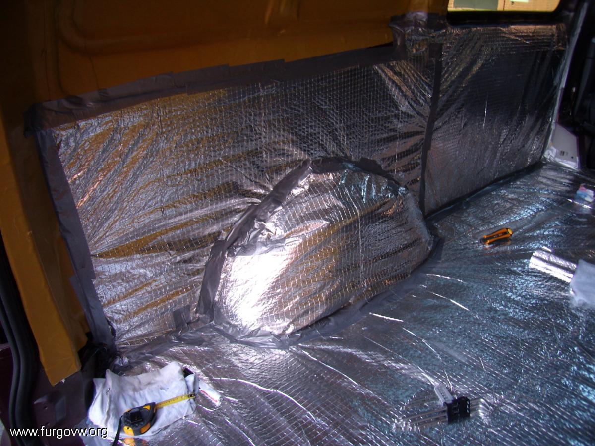

Pasamos al aislante termino.
Estuve tambien informandome por el foto de este tema y finalmente decidi instalar el de 5 capas, principalmente porque vi una oferta muy buena en el reloy y me salio cada rollo a 45€. No recuerdo de cuanto eran los rollos seria cusetion de mirarlo , pero os digo que con un rollo medio para practicamente toda la furgoneta, use algo del otro pero esta practicamente entero...
No me convencio mucho el tema de que estuvieran separadas las laminas  y una vez que lo recortabas tenias que estar pegando algunas esquinas para que no se te desmontara.

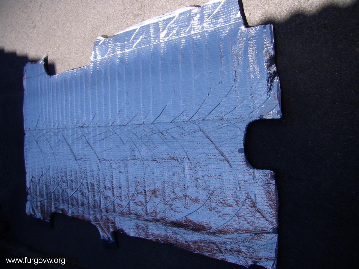

Segui las recomendaciones del fabbricante y lo instale lo mas tenso que puse y dejando una camara de aire en donde pude.
Os paso las imagenes.

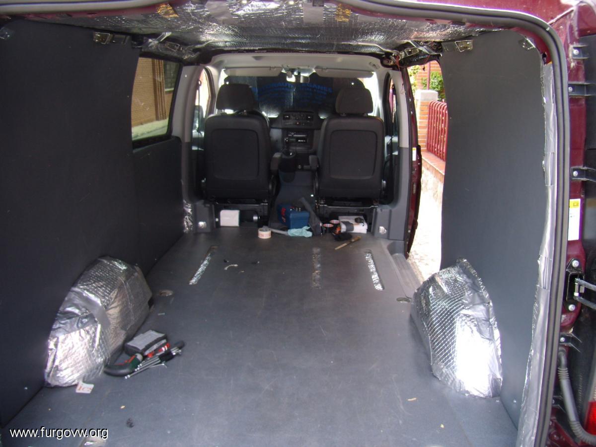

La plantilla clasica del suelo:
Despues los laterales:

Las puetras traseras:
Estas puertas venian tambien con aislante de fabrica, una especie de espuma con fibras de color, parecido a la lana de roca, pero algo mas compacta, que venia pegado al plastico embellecedor, decidi dejarlo para que tuviera aun mas aislante. La puerta lateral tambien tenia este aislante, practicamente todos los prasticos, menos el techo.
El lateral izquierdo y el pasa ruedas, a falta de la ventana de chapa por cubrir:

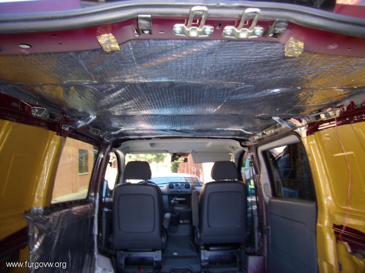

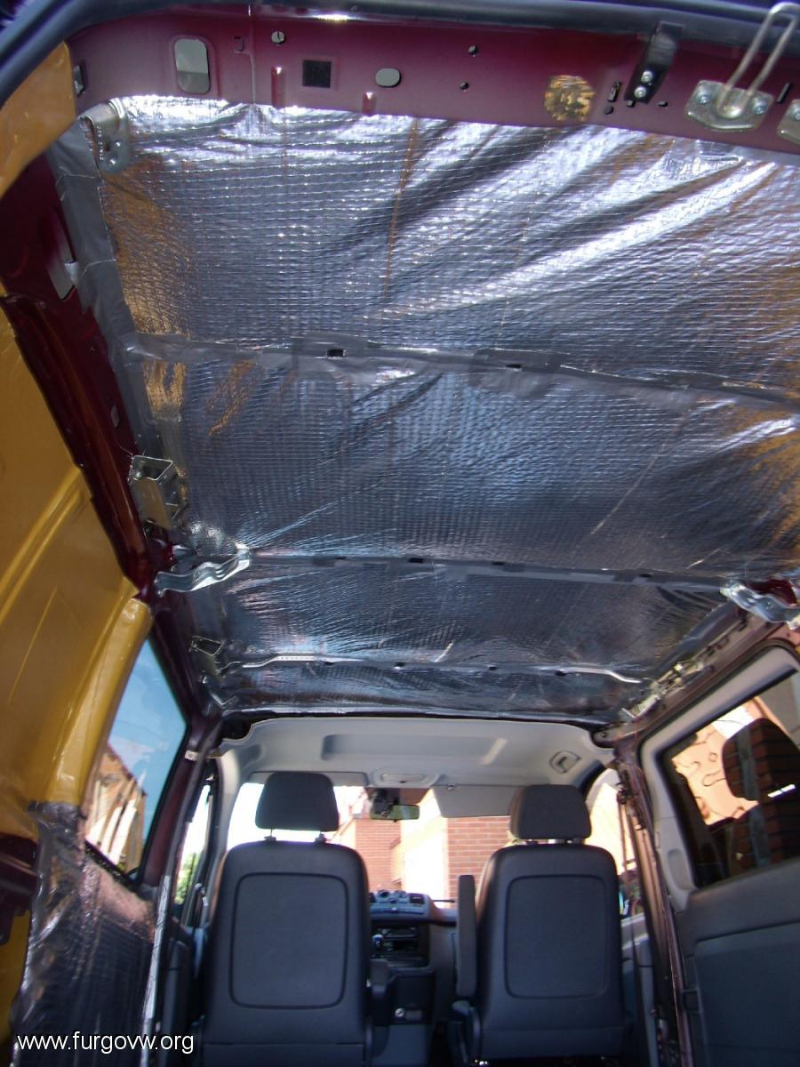

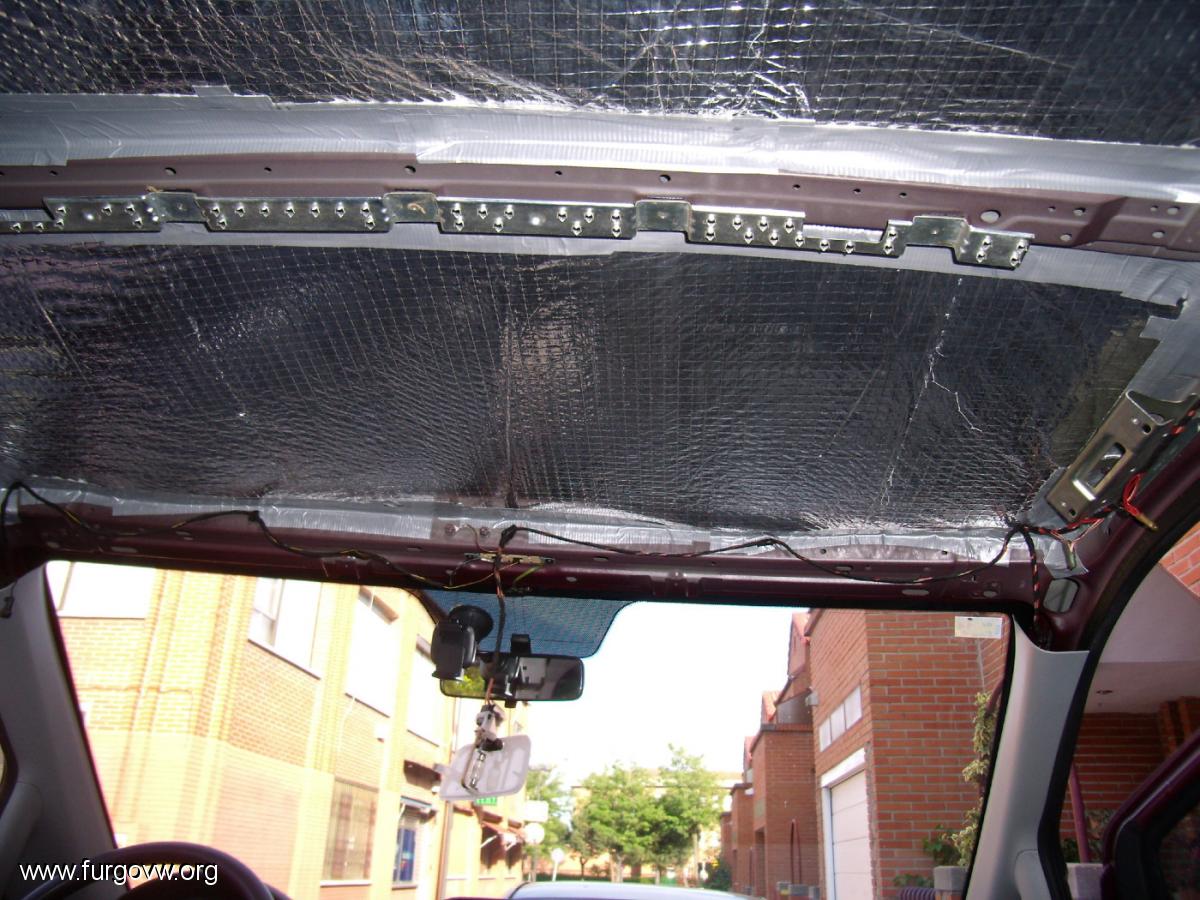

como quedo el techo, aislae todo el techo , incluido la parte de la cabina:
Techo de la caja:

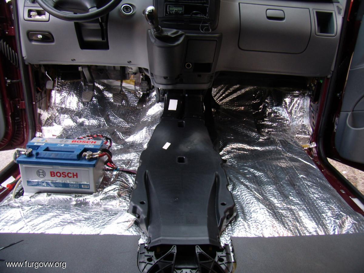

Por ultimo os pongo una foto de como instale el aislante termico en suelo de la cabina, en el suelo pegue tiras de plastico de los que vienen en los paquetes con equipos informaticos, para crear la camara de aire.
Y asi despues de instalar el aislante:

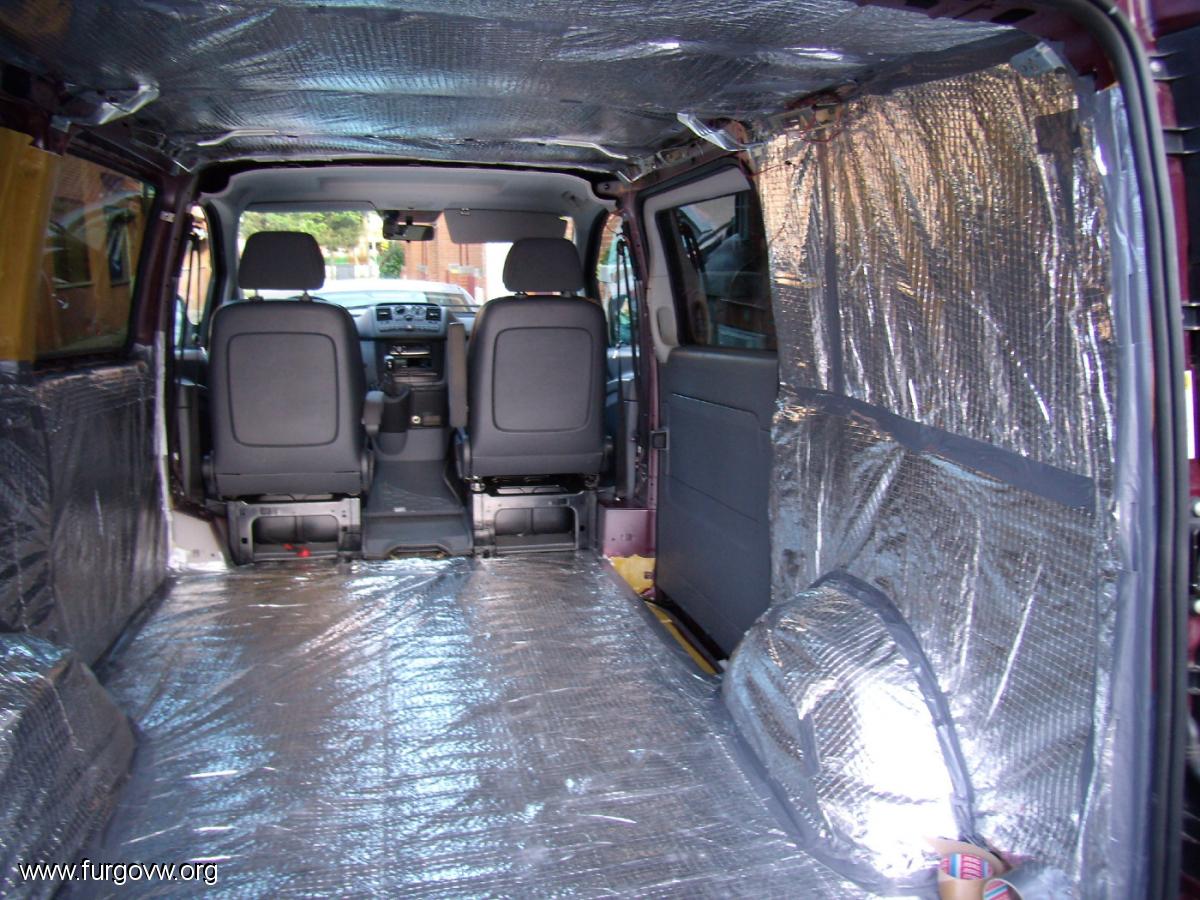

Una foto dde la nave espacial casi completa:

Para finalizar este brico os pongo el resultado final, de como remate los laterales de al furgoneta.
Mas adelante pondre otra foto con otro remate.
Para empezar, elegir forar los laterales con madera fina que posteriormente recubriria con polipiel.

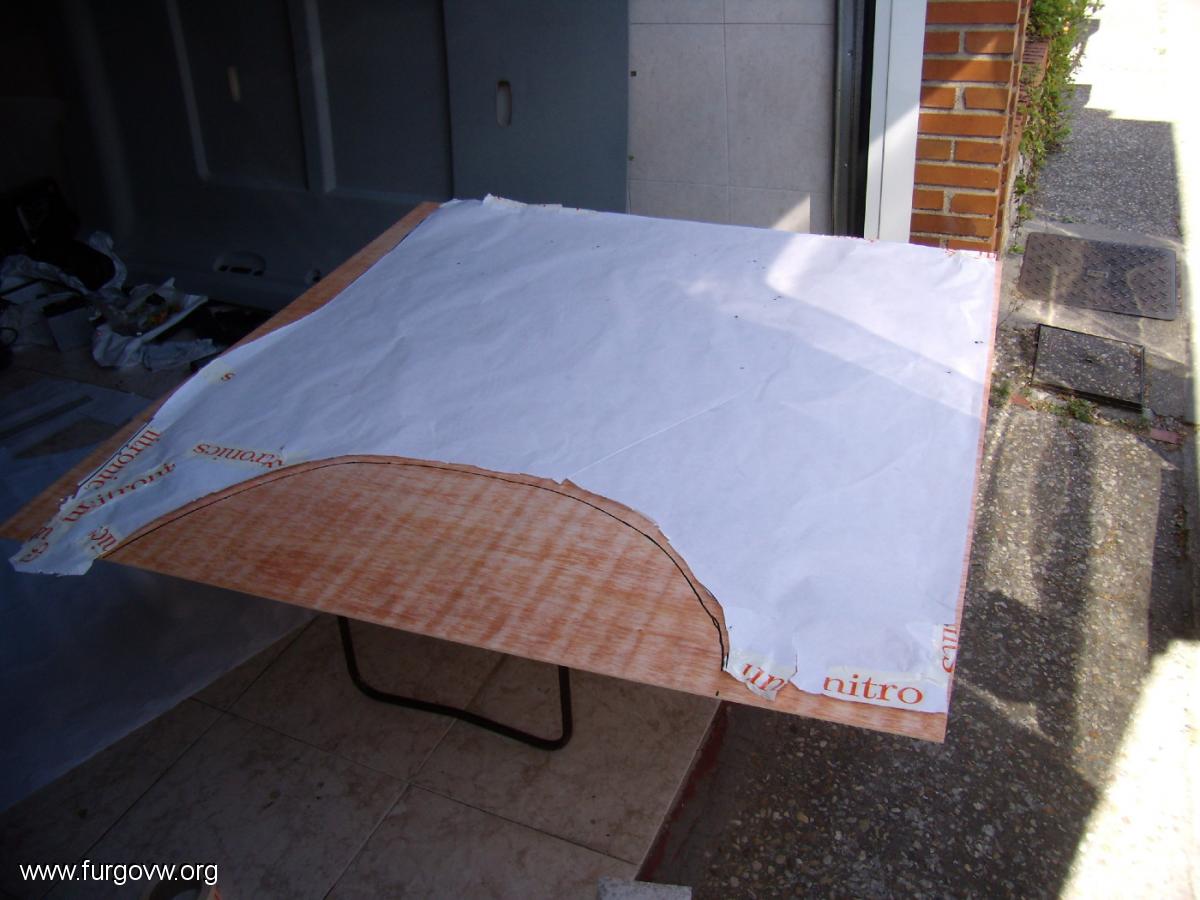

Lo primero que hice fue, medir las 3 planchas que necesitva y las compre de laminado de 4mm.
una vez que tenia las planchas hice unas pruebas en papel para ver como tenia que cortar los pasa ruedas y posteriormente corte  las planchas.
Os pongo una foto con el molde de papel.

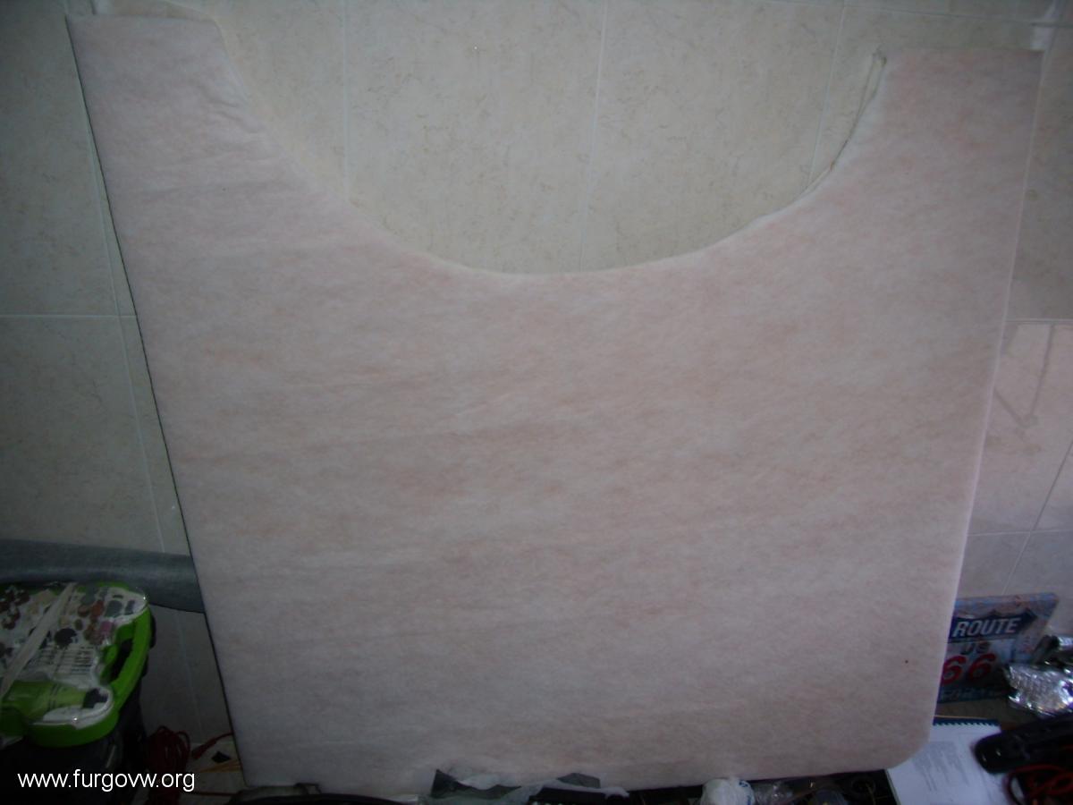

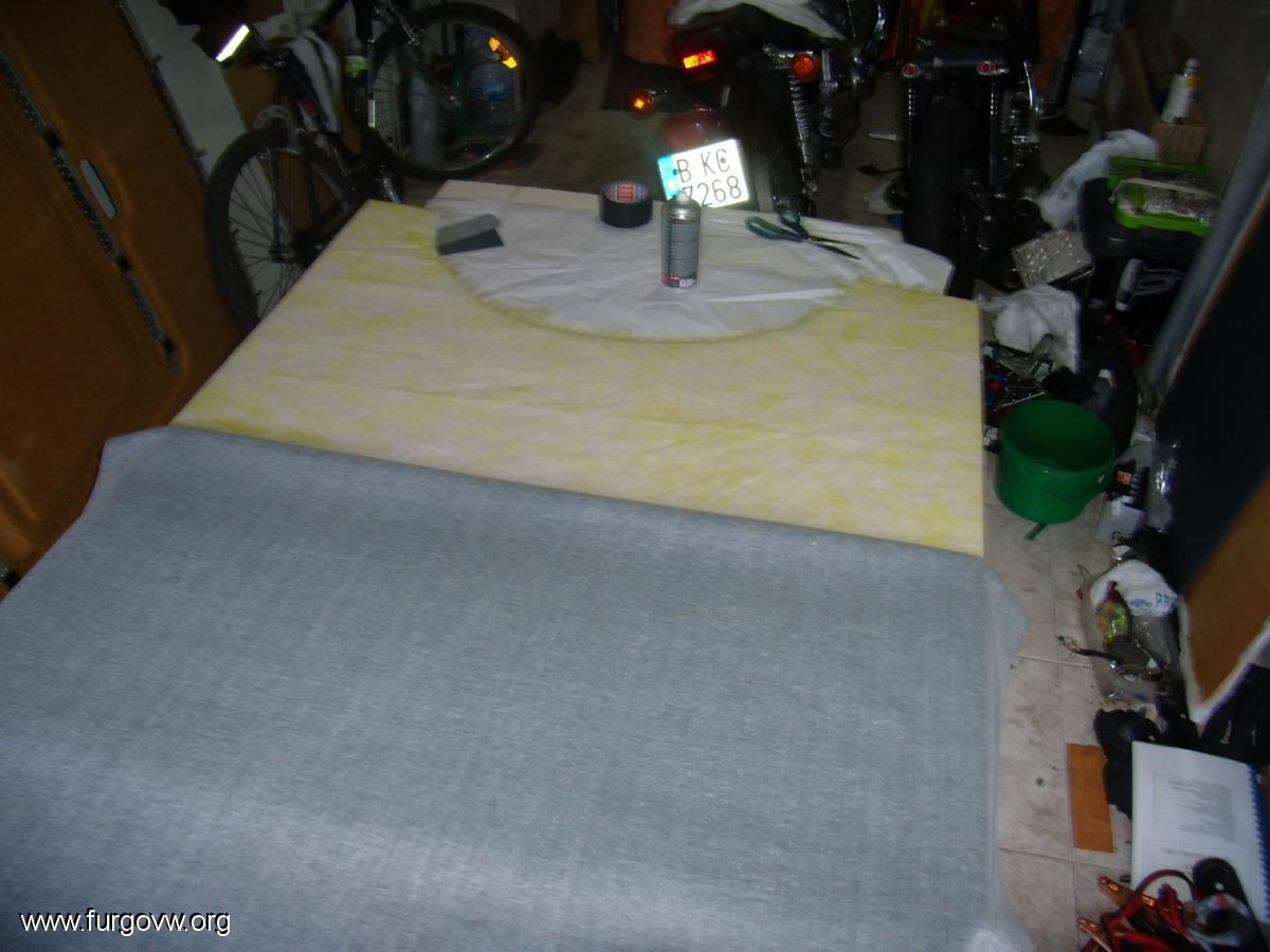

Para que tuviera mejor tacto recubri todas las planchas con una maina de wata, de este modo se queria mas acolchado cuando pusiera la polipiel y aria de aislante a la vez ( esto me trajo complicaciones luego, cuando tuve que hacer los taladros)
La wata la pego con pegamento en spray, la deje un poco mas larga para que diera la vuelta y pudira tensarla al mismo tiempo que la pegaba.

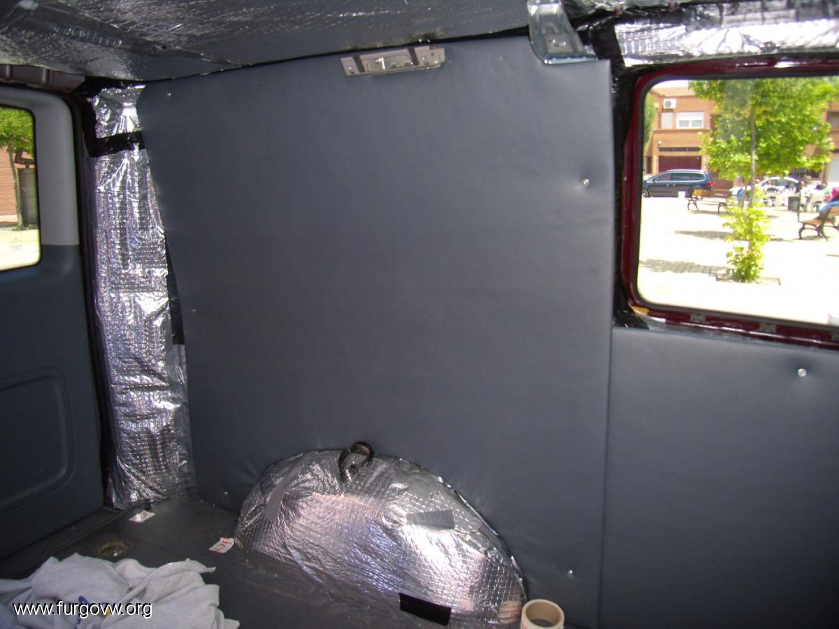

Una vez que ya tenia las tres planchas pegadas simplemente faltaba instalarlas en la furgoneta.
Para instalarlas utilice tornillos de rosca chapa con una arandela.
Para hacer los agujeros en la chapa de la furgoneta intente utilizar un taladro, pero el aislante termino de 5 capas de enrollaba y se jodia y no se podia hacer asi.
Asique finalmente lo hice con un punzon de hierro y un martillo.
Os pongo el resultado de las laminas instaladas:
Y aqui como queda la furgoneta con las tres laminas.

Te comento, yo la wata de los paneles laterales la pegue con pegamento en spray del brico deport que valia a 7€ o algo asi el bote y no te he tenido problemas.
Tambien peque con este mismo spray la polipiel, lo que hice fue dejarla algo mas larga y la doble y la pegue por el dorso. Y parece ser que al ser las dos superficies porosas a pegado bien (madera y polipiel).
Pero comentarte que utilice el mismo pegamento para pegar una tela impermeable en otra madera y si he notado que se a despgado, te lo comento porque esta madera justo esta la que tengo en el arcon de atras y esta siempre vertical, como estaria la de tu techo.
Porque la misma tela la he petado para tapar los huecos de aislante que quedaban visibles en los pasa ruedas y las vigas traseras y de ahi no se a movido.
Por lo que si quieres una recomendacion, que en su dia me estuve pegando con el tema de los pegamentos para hacer un invento con formica, me recomendaron que utilizara pegamento de contacto novopren.
Estuve hablando con los fabricantes y me recomendaron este en concreto ya que soportaba hasta temperaturas de 80 grados.
Este pegamento viene liquido, es mas incomodo para aplicar pero creo que te podria ir bien. Lo puedes encontrar tambien en el bricodeport a buen precio, creo que esta sobre los 8€ la lata de medio litro.
