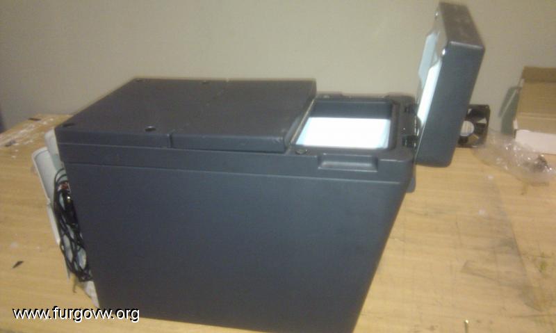

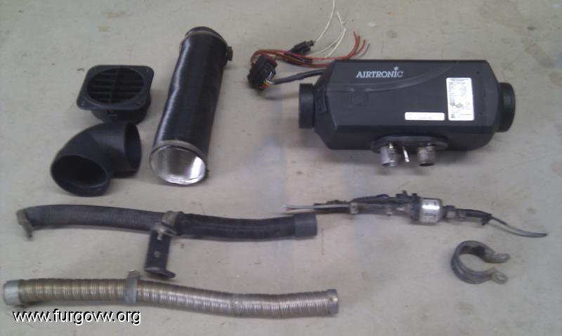

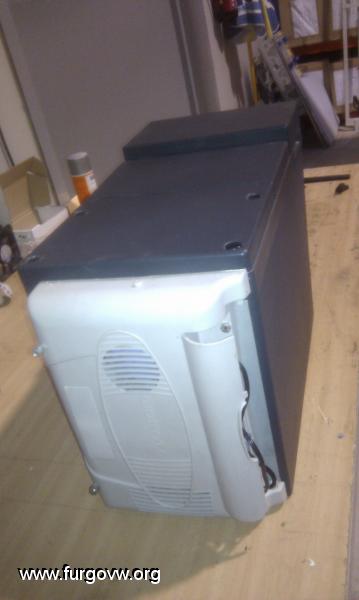

No me ha dado tiempo a leerme todo el hilo...yo tengo esta calefaccion de un camion iveco que funciona por can bus, esta muy poco usada.....si la quieres tuya es.....igual entre todos podemos ponertela en funcionamiento,
tambien tengo una nevera es termoelectrica pero si te vale tambien te la doy

Yo las calefas que tengo es la thermo Top z y la hidronic dw5, esta ultima es la misma que lleva mi vito y labhe conseguido arrancar con el enganche de mi furgo, pero la webasto cero, no recuerdo bien cual de las dos me arrancaba al revés... Si si al revés según le conectaba los cables echaba humo por la admisión y cojia aire por el escape,,, fue lo máximo que conseguí com mis pocas nociones.
Creo que funcionaba por canbus por que no fui capaz de arrancar a la batería y punto.
Si alguna de las dos o las dos se pueden arrancar una es para faramir..
Yo de todas las vueltas que yo le he dado al tema pienso....
Si se le quitan todos los circuitos ... No es mas que un quemador de gasoil conectado a una bomba de agua que mueva el circuito de agua...
No se podría puentear de alguna manera para que funcione con un interruptor y punto??

Paste_ quisiera pensar que puede ser asi de simple echar a andar la calefacción, pero seguramente esta mezclada toda la electrónica de canbus, calefacción, quemador y toda su santísima madre....
Ojalá fuera asi de fácil. Y espero que lo sea. Yo, como ya dije y hoy repito. De esto no se naaa.

No es tan fácil. La calefacción arranca con el ventilador a toda velocidad y manda impulsos para la bomba de inyección de combustible, a medida que alcanza temperatura los impulsos son más lentos y el ventilador baja la velocidad.
Cuando se apaga, sigue el ventilador en marcha, hasta que se enfría.
Mientras está encendiendo, la bujía de calentamiento está en marcha,
Y todo esto a 24 voltios!.
Costaría más hacerla funcionar sin placa electrónica, saltándose el canbus que comprando una nueva.

Siendo una airtronic tambien va por CanBus??
No has probado solamente a ponerle su propio programador y ponerla en marcha??
agustmaiz
http://www.eberspacherparts.com/product_info.php?products_id=107
Pone que es específica para Iveco, para sus sistemas de Can bus. No funcionará con su programador.

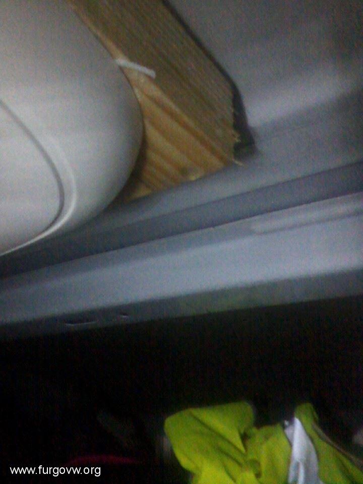

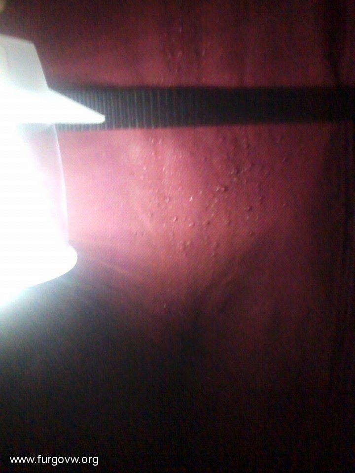

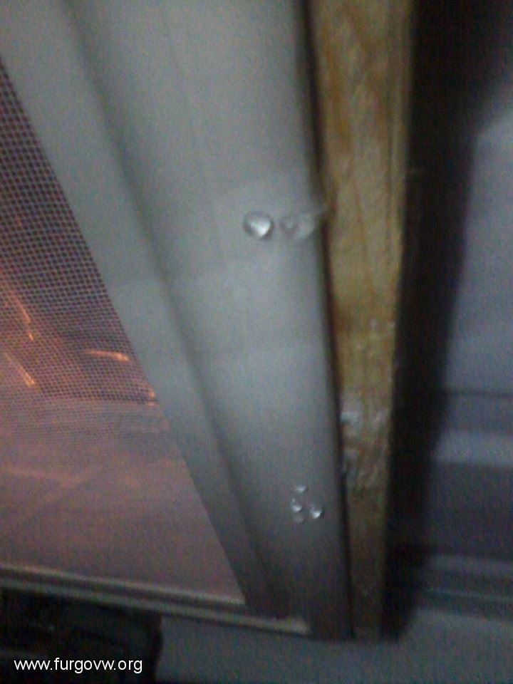

Ayer llovió como suele hacerse el los monzones, dormía yo placidamente (estoy acostumbrado a dormir con ruido de lluvia) cuando de repente, oí un ruido extraño que me despertó de golpe, que era ese ruido? tachaaaan!!
goteras en la claraboya trasera!!!! como coño es posible??? si estaba bién!!!! .loco2
En la delantera, las gotas de siempre..."lo normal", pero esque en la trasera caía el agua a chorros, y para jorobar un poquito mas, justo encima del armarito de la ropa (que es de tela) .meparto
En fin familia, que me crecen los enanos, ahora tocará desmontarlo todo y volverlo a montar, pero no lo entiendo, han habido lluvias y no ha entrado nada en la trasera y ahora...a ver si la sika encoge... .meparto

A mi me da que en vez de sika le pusiste silicona del chino o bien estaba caducado.
.panico .panico .panico .panico .panico
faramir1966
Octubre 06, 2014, 00:43:59 am #733 Ultima modificación: Octubre 06, 2014, 00:45:55 am por faramir1966
Del chinorris no es maese esero que ya se que con los gatos hacen comida y con el pellejo los pelillos de los pinceles  .meparto...y en cuanto a caducado...no te lo sabría decir, pero veo muy extraño lo de la claraboya trasera...o me está creciendo la furgo, o se me encoge la sika... .meparto
