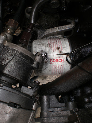

el problema que tengo y supongo que por las vibraciones es que se rompe uno de los tornillos que sujeta el alternador y van 2 tornillos partidos (el primero que partio se clavo en el filtro de aceite y me produjo una averia muy gorda) afortunadamente se puede cambiar ese tornillo de manera incomoda eso si..y se puede controlar pero no entiendo el porque rompe con facilidad (unos 5000 km me dura )...si alguien tuviese algo de idea se lo agradeceria....un saludo transiteros .palmas

Pues si la tuya es turbo debería de caminar algo mas. En cuanto al tornillo tendrás que mirar si tienes el ralentí demasiado bajo y vibra mucho el motor o algún taco jodido.
Otra puede ser que la correa sea demasiado larga y el alternador quede muy colgando de ese tornillo, ósea que hay poca base de apoyo y o bien te parte el tornillo o te partirá la base. Otra puede ser la calidad del tornillo.
A mi no me ha pasado nunca, pero por buscar alternativas.

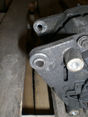

Lo del problema del tornillo del alternador no lo había oído nunca, y mira que yo lo he soltado veces...
Además de lo que te ha dicho ESERO. Si no recuerdo mal ese tornillo luego ensarta en una pieza que hace de suplemento y tiene forma de escuadra y luego ensarta también la tapa frontal del motor. ¿Has mirado que no te falte esa pieza?
No obstante mirando por internet me he encontrado un foro inglés en el que a uno le ha pasado lo mismo que a tí y tambien le perforó el filtro  :roll:
Está aquí en la respuesta 26, pasada media página:
http://fordtransit.org/forum/viewtopic.php?f=27&t=48356&start=375
En la parte inferior de la foto se ve la pieza de la que hablo:
Mira también que no te falte el tubo que va metido en una de las patas del alternador:

muchas gracias a todos creo que lo solucione ya,solte el alternador y re ajuste todo y tense un poco mas la correa....llevo 10 dias usando la furgoneta y haciendole bien de km y de maravilla...espero que dure...un vez mas gracias  ;D .palmas
