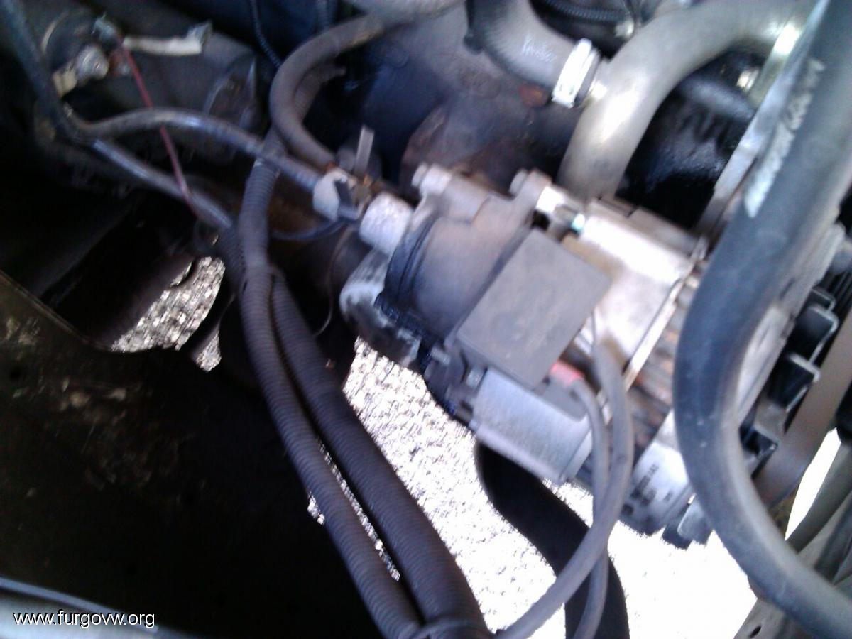

bueno,pues el tema es que el alternador,tiene como una pequeña fuga de aceite por detrás. lo cual me extrañó, eso de que un alternador lleve aceite... pero bueno,fui a la ford, y me dicen que lleva un depresor, y que más que ser la junta,igual esta jodido dicho depresor. y la pregunta es...¿para que sirve o como actúa este chisme? ¿intentaré lo primero cambiar la junta,a ver si hay suerte y solo es eso? ¿mejor dejarlo como está, afectará en algo?
la pérdida,es leve, pero no me gusta que esté así,que le vamos a hacer.el motor es el 2.5 de unos 70 cv,sin turbo. y claro,como suele ser habitual,el problema es que me dicen en la ford,que si es el depresor este, unos 300 euros... :-[

Unas forillos  .fotografo que yo no me he enterado de nada...

bueno,a ver si puedo ponerlas...de todas formas,esta junto con el alternador,en su parte trasera

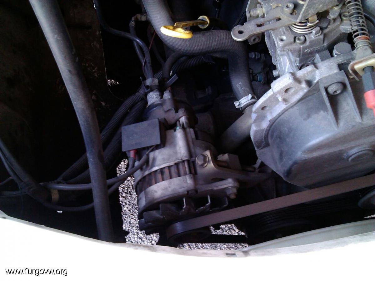

espero se aprecie bien, no supe ponerlas de otro modo...
se ve en primer plano el alternador,y en su parte posterior, el famoso depresor,que no tengo ni idea de que es...pero que esta manchado de aceite, y supongo que llevará una junta.saludos

bueno,pues por lo que he estado mirando en la página de OSCARO,esto es el depresor de freno,que hasta el año 97 iba ahí. lo que no sé, y me temo que no tendré oportunidad de saber a ciencia cierta, es si esta jodido -aunque frena bien,tiene muy poca pérdida- o si simplemente podre cambiar juntas y solucionarlo. ¿alguna idea?gracias y saludos

Toc toc, tranquilos que no es liquido de frenos, si es aceite.
Si la furgo te frena esta todo ok.
Que supure aceite no es un gran problema, el aceite que lleva es para que haga bien su funcion, digamos que es como un compresor de paletas (hydrovane) que lo que hace es la depresion por la admision y claro, este debe estar lubricado.
