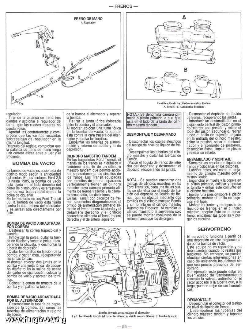

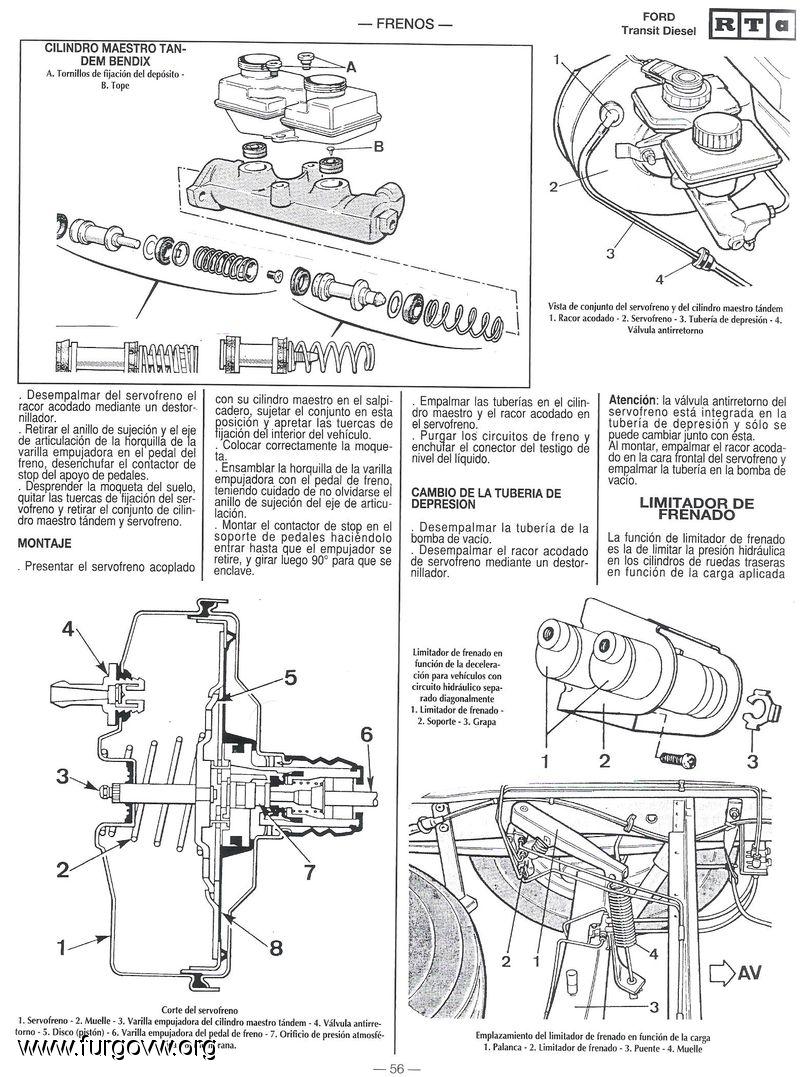

Y más info de la Revista Técnica del automóvil Nº 036 (Marzo 1996)
(Cuando habla de "Bomba de Vacío" es lo mismo que "Depresor")
