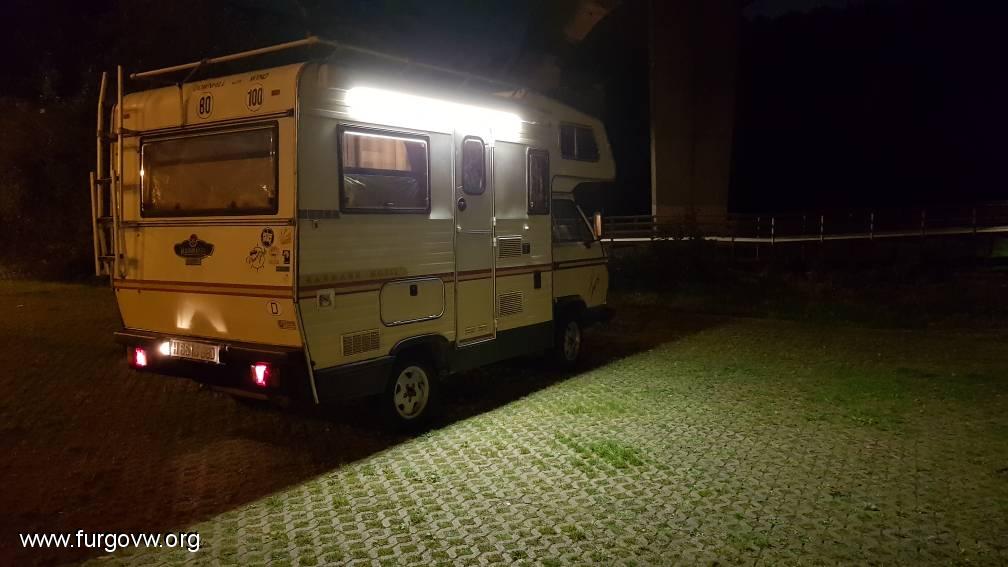

Led en el toldo con mando a distancia.

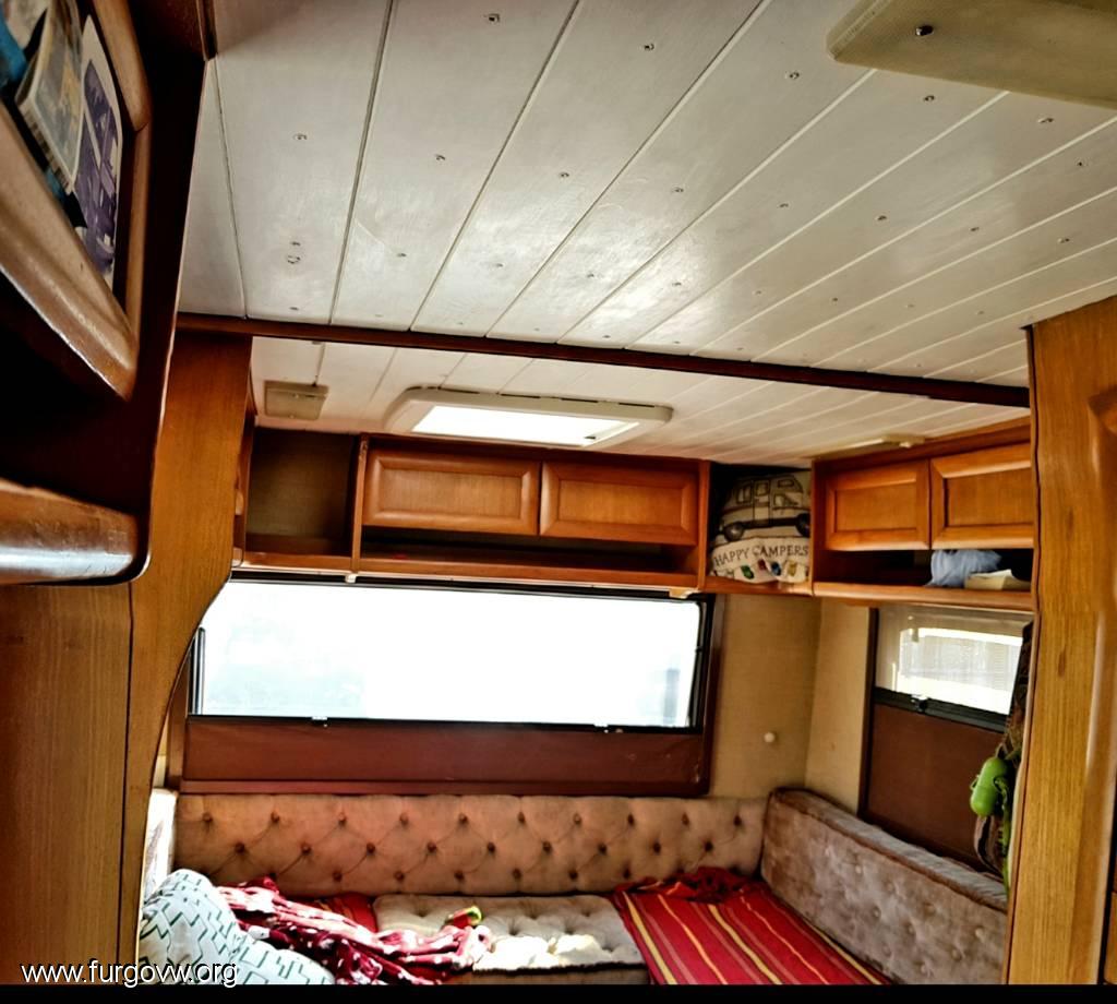

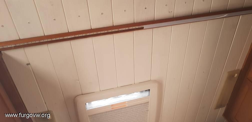

El techo hecho desde cero,de paso cambié la claraboya fiamma que es lo puto peor.

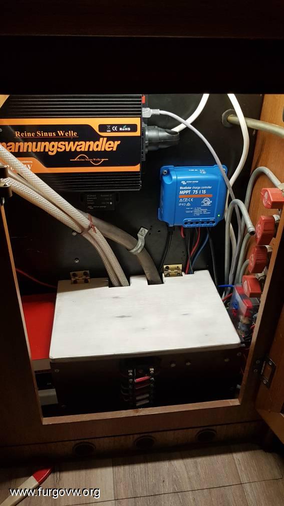

La zona donde he instalado el inversor y el regulador de la placa solar.Los enchufes los he sacado fuera a detrás del asiento con el interruptor remoto.

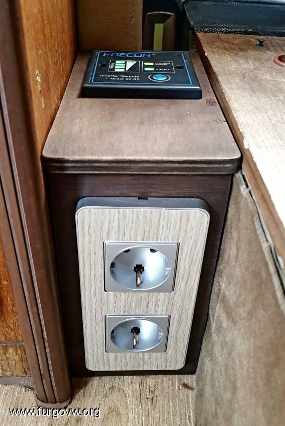

Estos son los enchufes que vienen del inversor y que deberían estar por ahí arriba

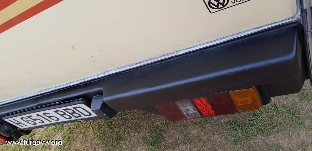

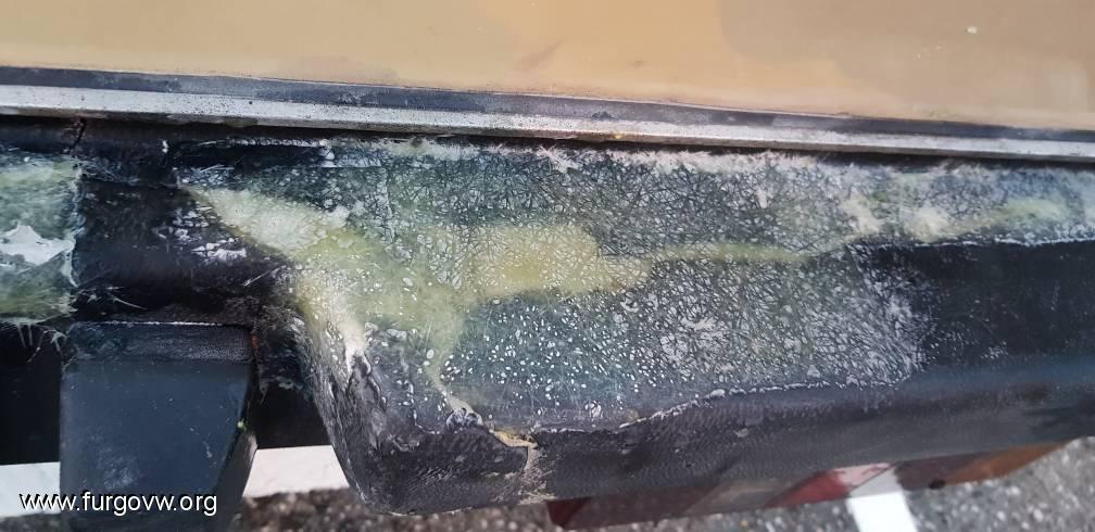

Y esto,mis pinitos con fibra.Mucho miedo le tenía,pero el resultado es bastante aceptable comparado con llevar la defensa atada con cinta americana.

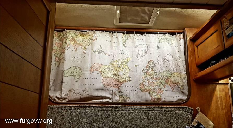

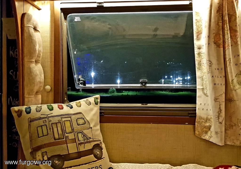

Gracias!!Ahora ando con las cortinas,con la colaboración inestimable de mi madre,yo pa esto no tengo paciencia
