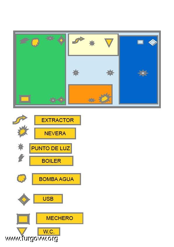

Enero 12, 2015, 10:51:48 am #57 Ultima modificación: Enero 12, 2015, 21:23:08 pm por albertoydani
Esquema provisional. De izquierda a derecha, cama, baño arriba y cocina abajo, salón.
El "salón" es ahora mismo un asiento de 3 plazas. Alguna sugerencia?
Perdón por lo chapucero.
ESERO
Antena???? Toma 12v salón y cocina?? Instalación 220?? Gas?? Agua??  .malabares .malabares
albertoydani
Antena no voy a poner . Los 220 llevan otro cableado o un transformador?. Toma de corriente de 12 v. en la cocina ?
Enviado desde mi GT-I8160P usando Tapatalk 2
