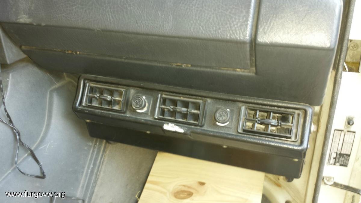

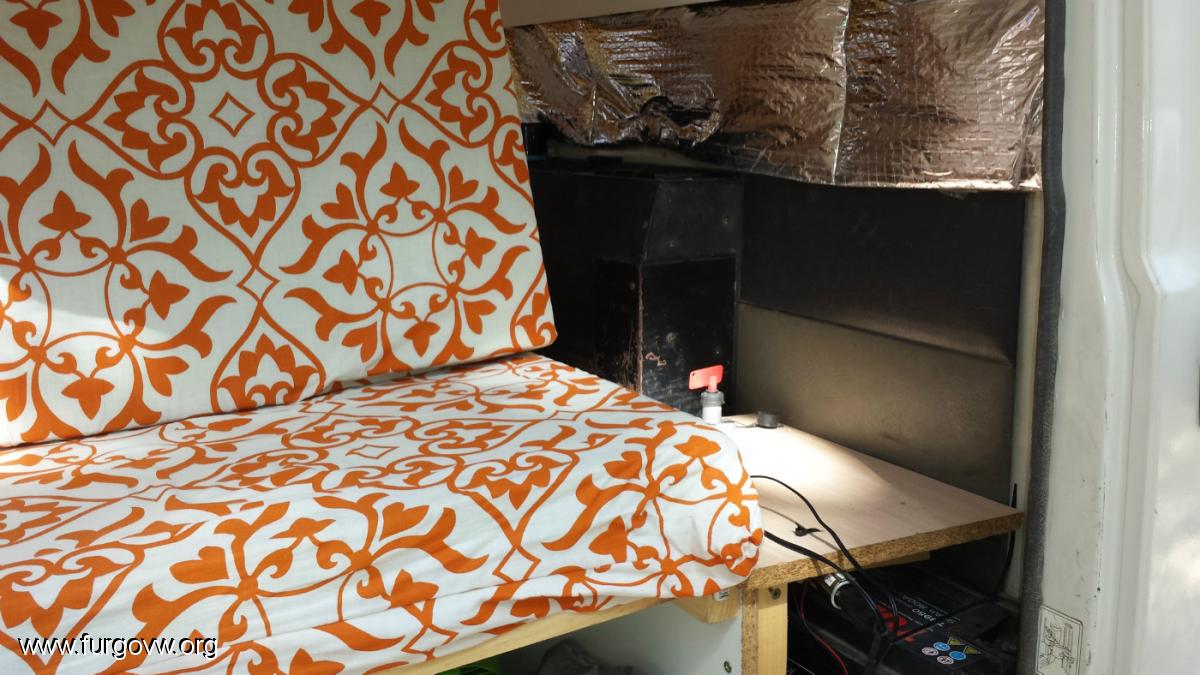

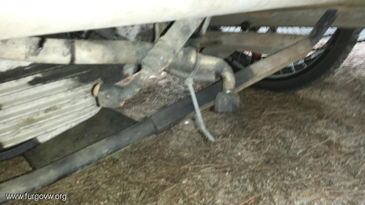

lo prometido es deuda
me dejaba el apaeato de atras ;D
ahora a ver si localizo cuando tenga pasta el compresor
fraski
bueno pues esta claro que ese aire es un aÑadido que es de serie pero que no es dificil de poner en cualquiera de las nuestras
pero claro ahora biene lo bueno localiza una mb en desguace y que tenga aire.
creo que tengo mas posibilidades de que me toque el euromillones.
aki en malaga las mb las hacen un dado directamente no se molestan en quitarles nada por que los desguaces andan muy corto de espacio.

Pues si fraski tiene que ser difícil conseguir
Los evaporadores para poner el aire a la merche
Estos lo pusieron al comprarla de nueva hace 25 años
Pero seguro que se podría poner algo similar
