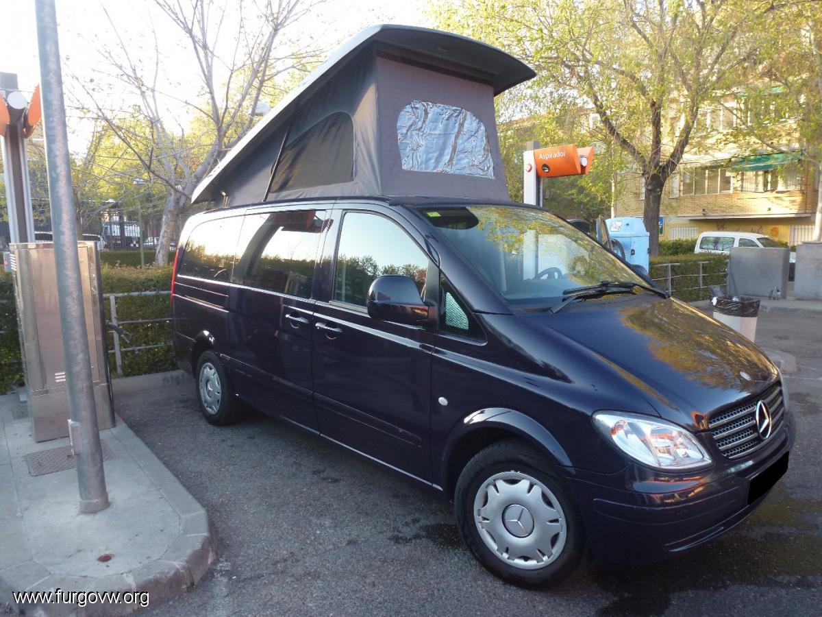

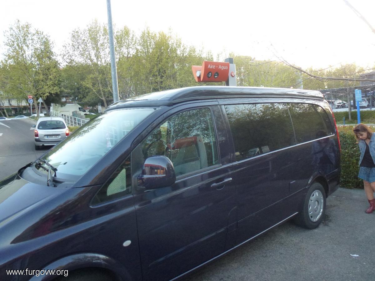

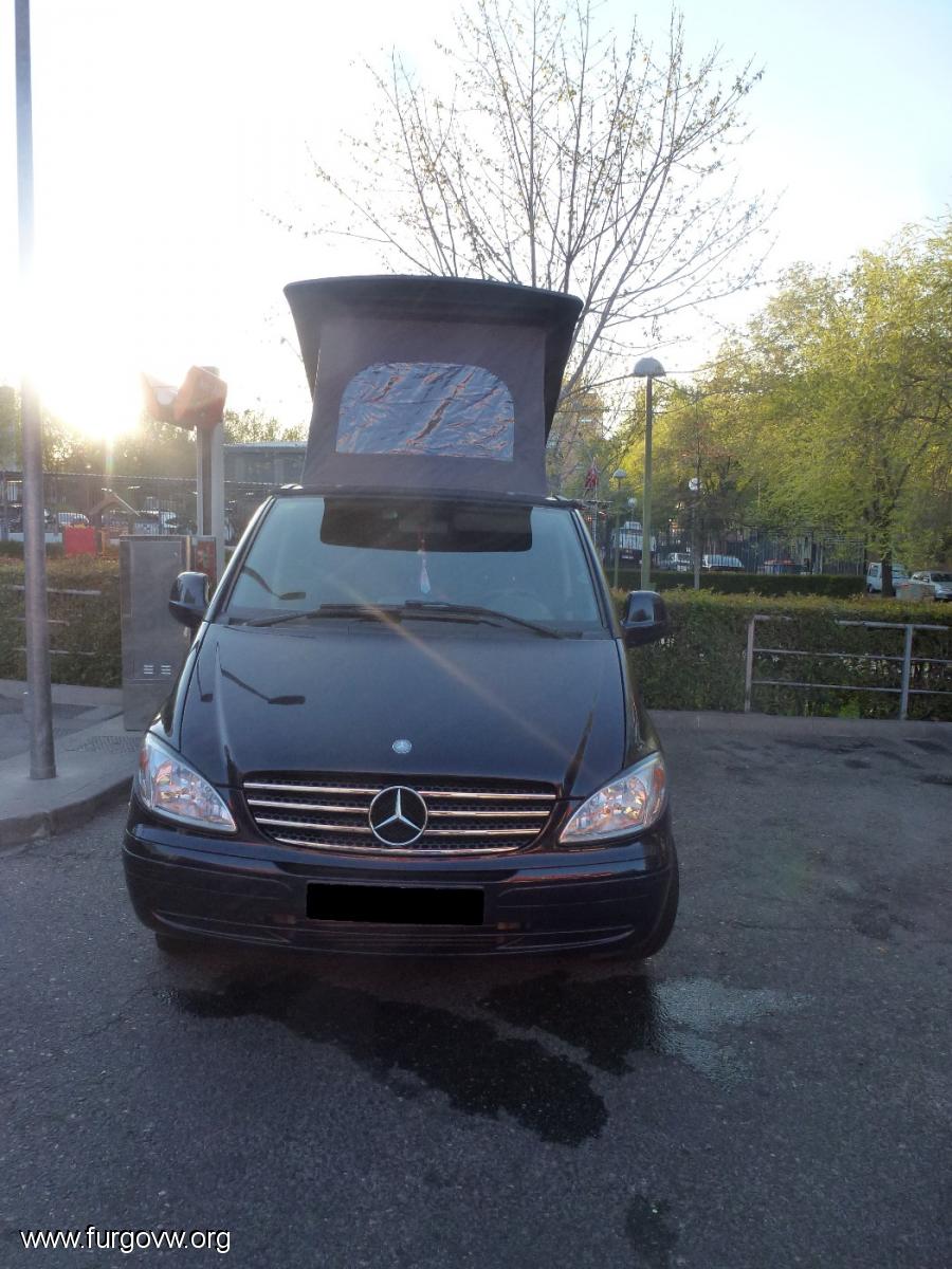

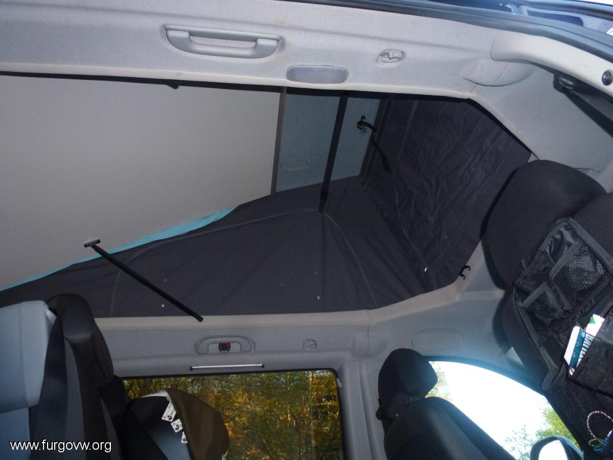

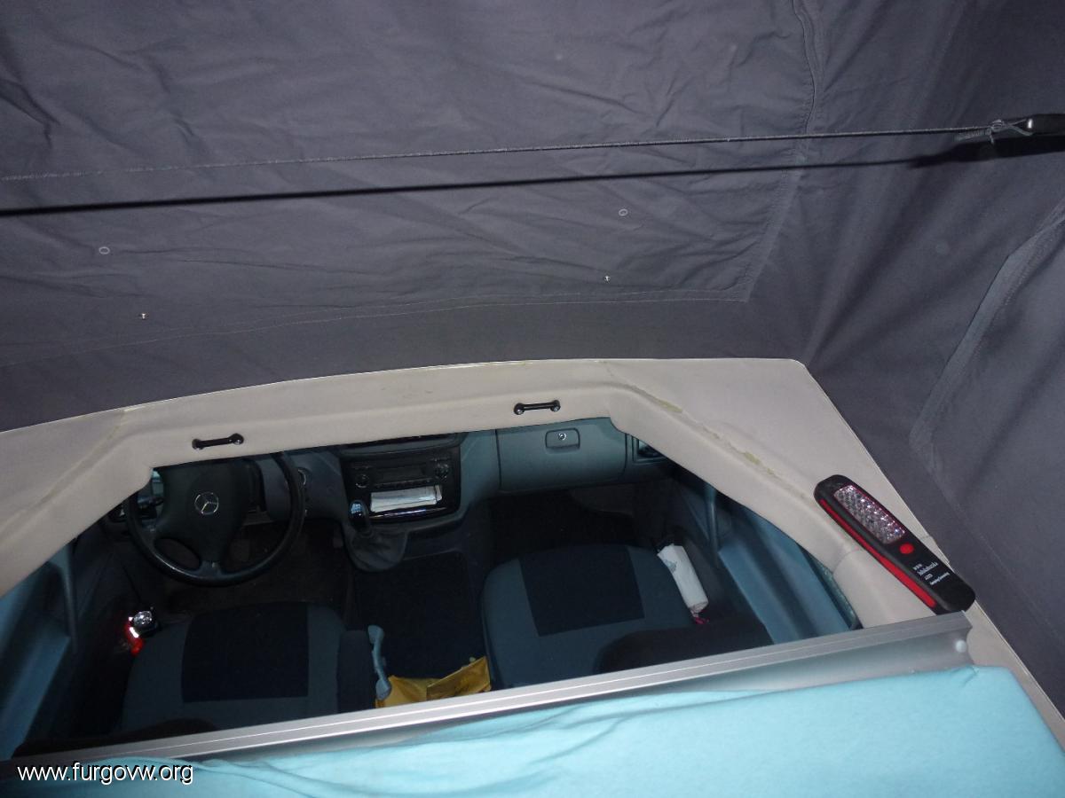

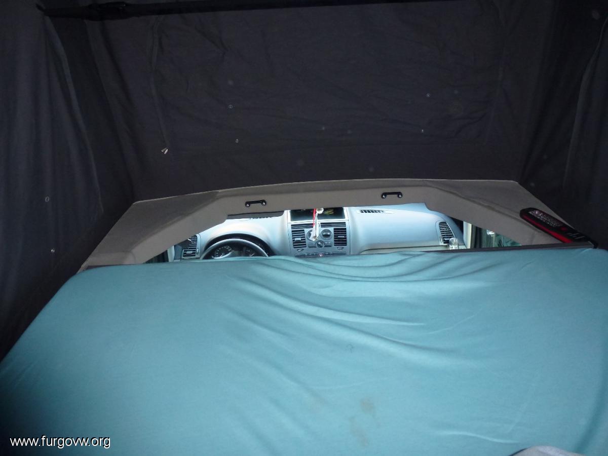

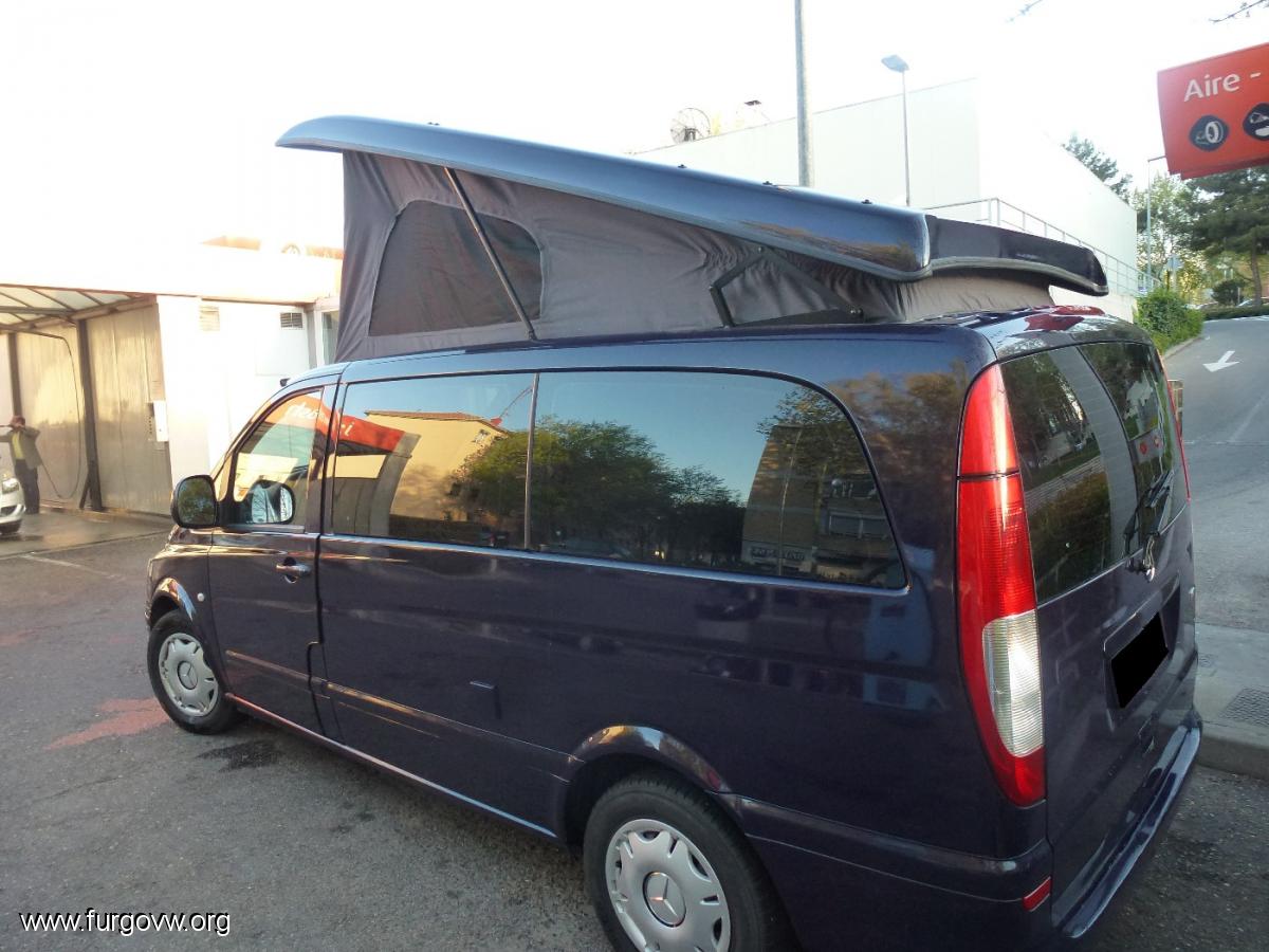

Bueno como lo prometido es deuda, aquí os pongo unas fotillos del techo
Vista frontal
Vista lateral
Interior
Hasta aquí bien pero...

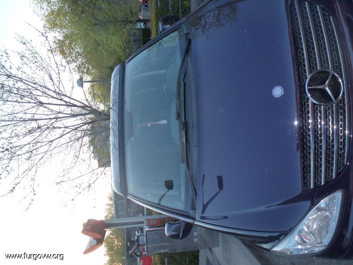

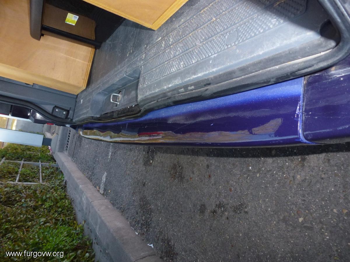

Esto es el acabado del parachoques trasero que me retoco el pintor, en la esquina superior derecha (que le dí un toque justo antes de ir a montar el techo y les dije que me la arreglasen) tengo algo parecido siguiendo el perfil del techo, con el techo cerrado y el portón cerrado no se nota nada pero al abrir...
La foto de la esquina no se porque no ha salido  :-\

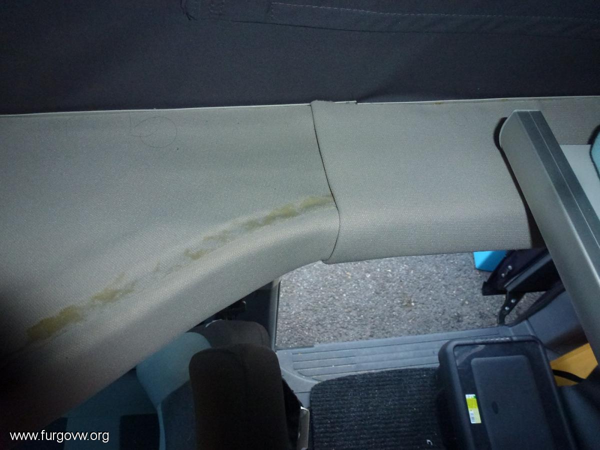

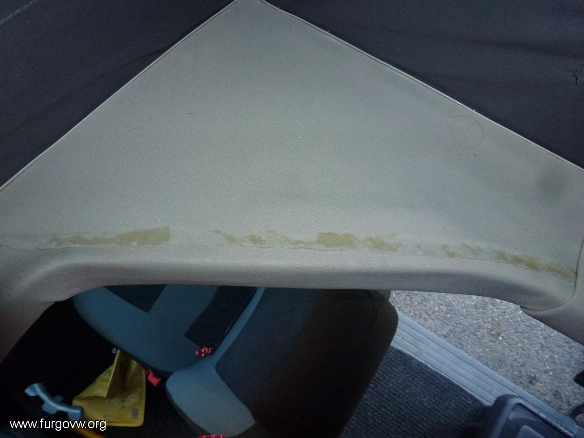

Y estos son los acabados de la tapicería, la cola de contacto ha calado la tela, si hubiesen empleado un material con más cuerpo no se habría notado tanto
En general estoy contento, me molesta un poco los remates, lo del pintor es de traca muy mal acabado, y lo del tapicero más de lo mismo, o emplea un material con más cuerpo, o hace una plantilla de cartón o madera fina  para replegar la tela y pegar por abajo y habría quedado de lujo por poco más esfuerzo (y todas las piezas serían iguales para cada modelo)
