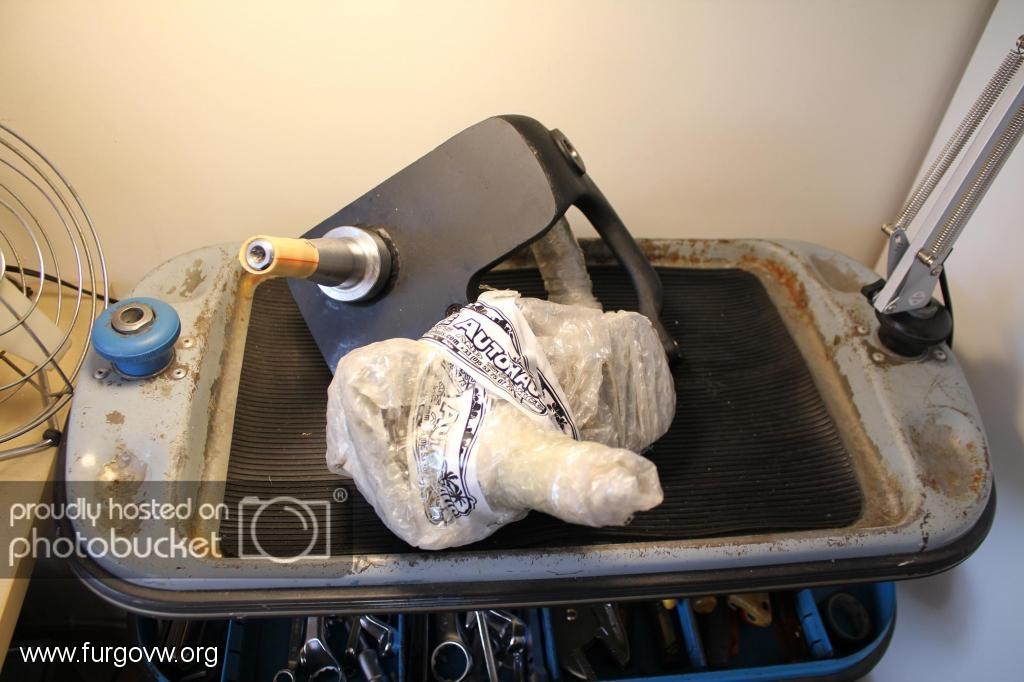

Al final me e decidido y voy a montar unas manguetas rebajadas.
Ya que lo hago revisare rodamientos,rotulas,discos...
Es la primera vez que lo hago,cualquier consejo es bien recibido.

 Vijila la mangueta izquierda, que venga hecho el agujero para pasar el cable del cuenta kilómetros. Monte unas y venia sin acabar de taladrar.
  No podras montar las chapas cubre discos con estas manguetas. Y la verdad es que poco mas,ya que son sencillas de sustituir y el resultado muy bueno, rodaras bajito (-6)con la comodidad de antes.Lo peor el precio que tienen para ser chinas.

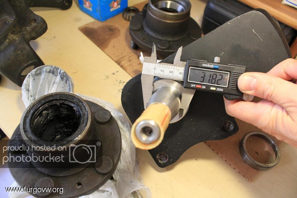

Sabe alguien si los rodamientos de las nuevas manguetas son la misma medida que en las manguetas viejas?
No hay manera de que entren .confuso2
La cuestion es que los rodamientos viejos si entra en la manguetas nuevas,pero los rodamientos nuevos no.

Despues de irme con la mangueta a una casa de rodamientos,he dado con el problema.
La parte ancha de la mangueta es unas décimas mas gruesa que el interior de los rodamientos nuevos,por eso los viejos si entran,supongo que es por que estan algo desgastados .lengua2
Ya les he enviado un correo a serialkombi a ver que dicen. .lengua2
El interior de los rodamientos nuevos es de 31.70mm.El ancho de la mangueta 31.80mm

Si,comprobe las referencias,las medidas del fabricante es de 31.75mm de interior(antes me equivoque),la manguea vieja tiene un grosor de 31.69
Los viejos tambien estan bien,estoy por poner los viejos.una pregunta,ya monte los aros que venian con los cojinetes nuevos.Que pasa si monto los cojinetes viejos con los aros nuevos?
SCOOBYDOOT2
Yo montaría sus parejas,has probado a calentar las pistas y probar a clavarlas cuando hayan dilatado un poco,pasale una lija antes para eliminar marcas de mecanizado de los ejes.
