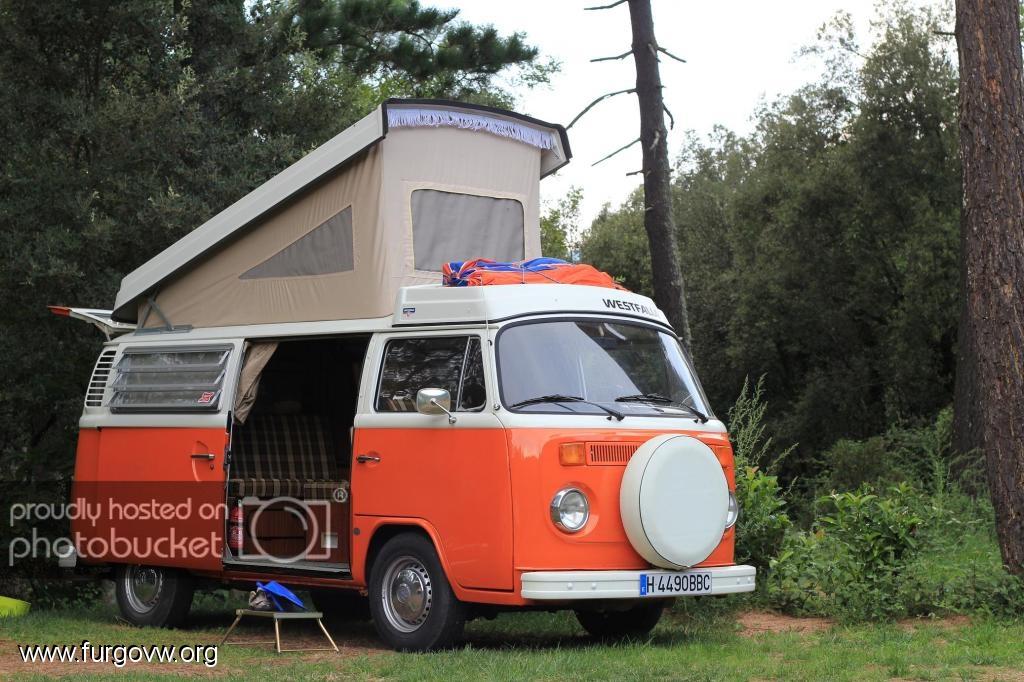

Lista!!!!
Manguetas rebajadas funcionando.
Hemos estado 3 días de acampada y despues de mas de 300kms,sin problemas.
Gracias por vuestros consejos,en especial a SCOOBYDOOT2.
kafer
Queda muy chula!
Aunque al natural gana...
