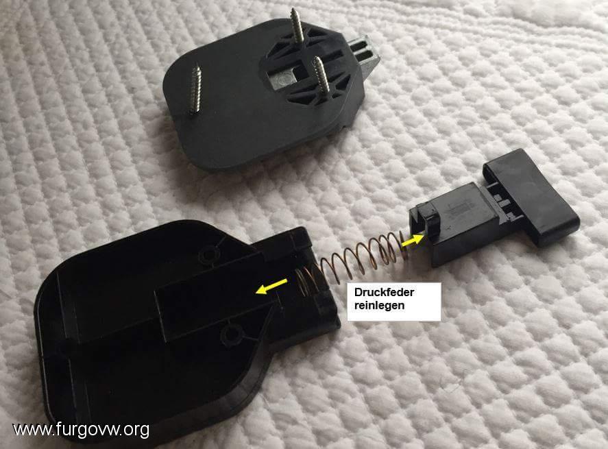

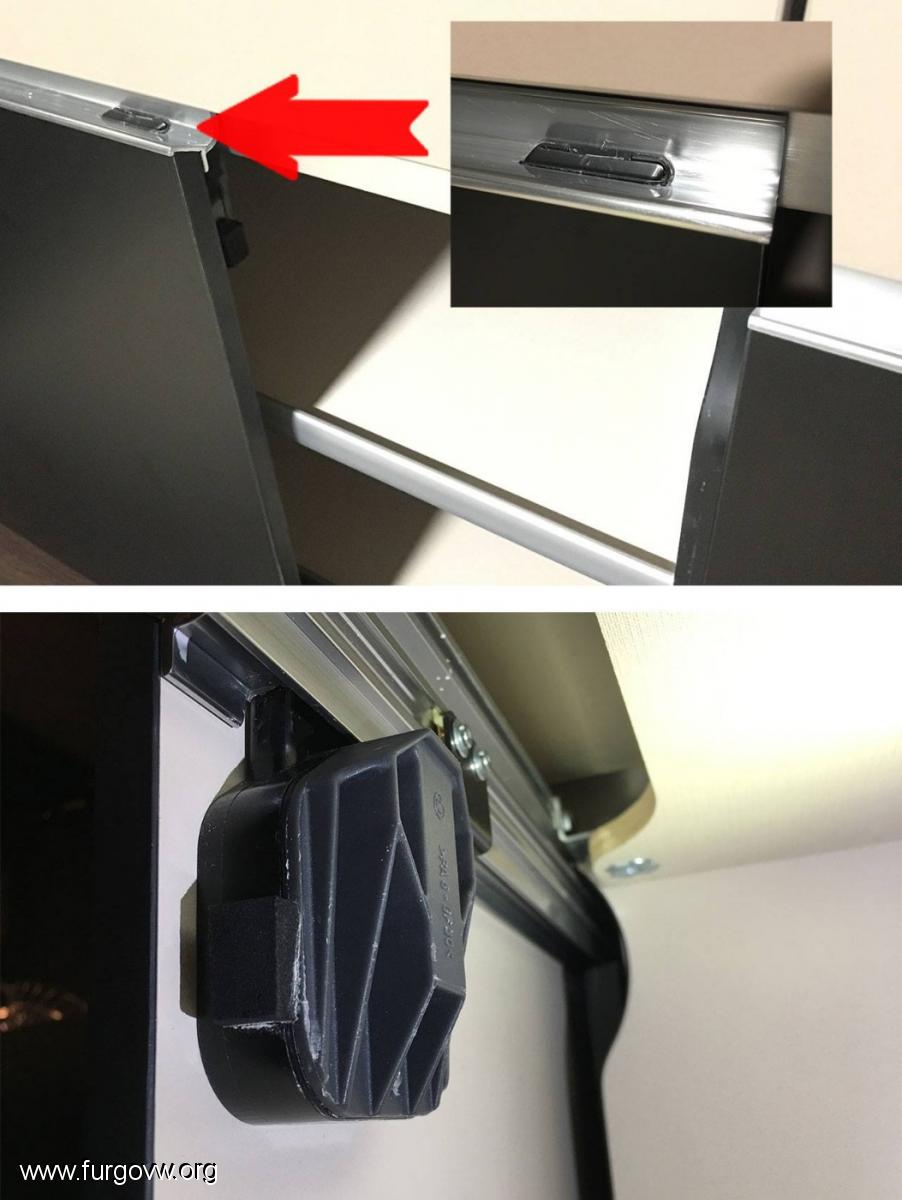

Solución para el pestillo del armario cuando se queda atascado.
Se trata de estirar un poco el muelle.
Buenas tardes,
Acabo de desmontar los pestillos de dos puertas que se quedaban dentro y en mi caso no hay muelle alguno.
En los vuestros hay?

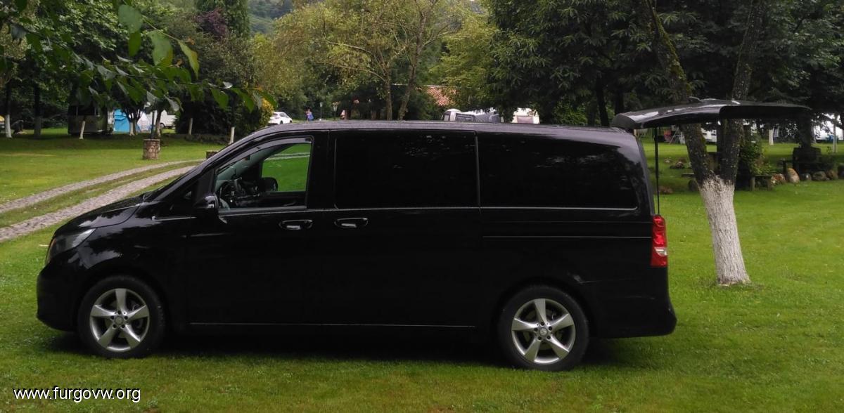

Buenas noches,
Me presento en este foro aunque no en Furgovw, ya que solo he cambiado de montura. Por respeto y en recuerdo a mi antigua furgo (mi querida Citroen Jumpy) me quedo con mi nike.
Bueno, pues lo dicho que he pillado una Clase V con 9000km en servicio oficial Mercedes y aqui os muestro su 1ª fotillo.
Ya la tengo medio camperizada, tal cual tenia mi Jumpy, en breve os haré una minipresentación.
De momento, en un mes, ya le he hecho 4000 Km y estoy encantado. Es la 163Cv automática  .fotografo

Supongo que habrás separado las dos piezas no? Y no estaba el muelle que hace que suba el pestillo?
regi_maximum
Cita de: atxant en Septiembre 06, 2018, 03:32:13 am
Así es. En mi caso es el propio pestillo que está en la pieza del fondo de la foto el que parece tener el muelle. Pero no se puede acceder a el. La pieza exterior va metida como con una pestaña en la del fondo y aprovecha de wsa manera ese muelle.
