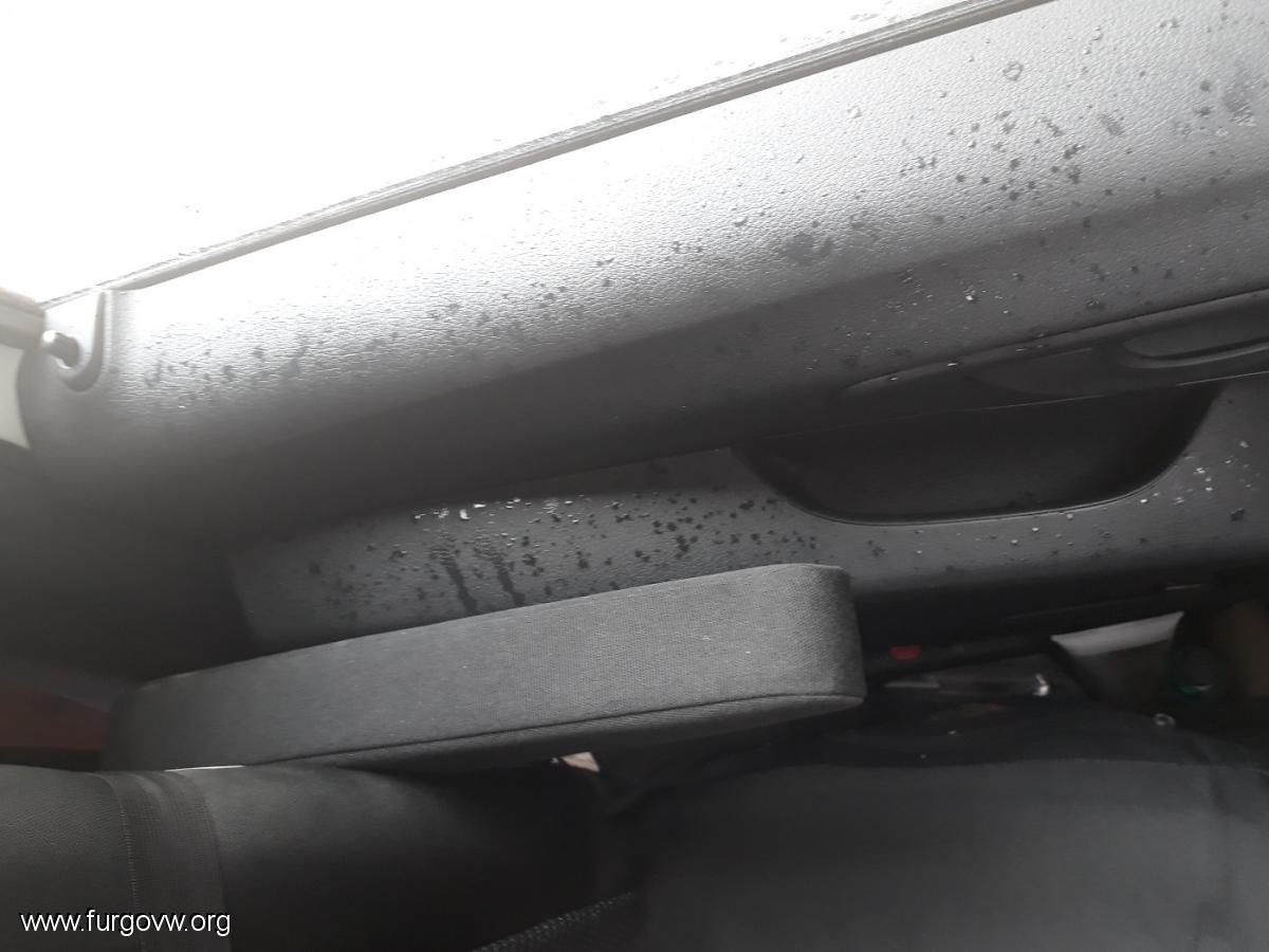

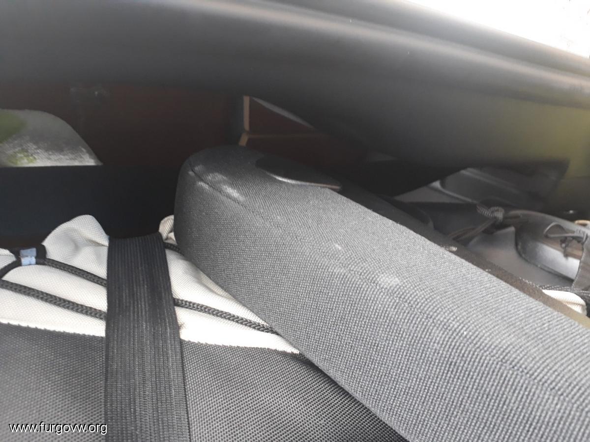

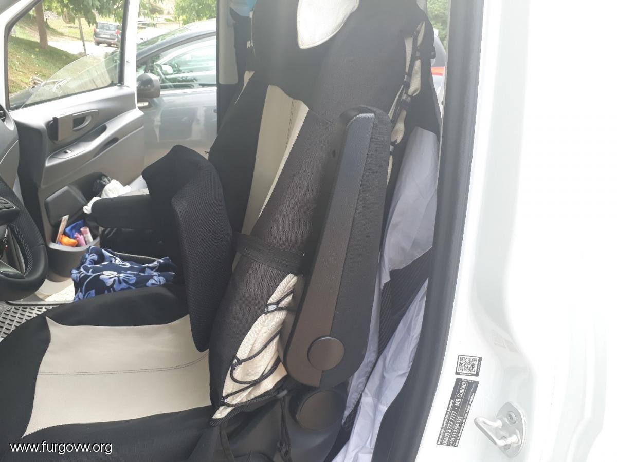

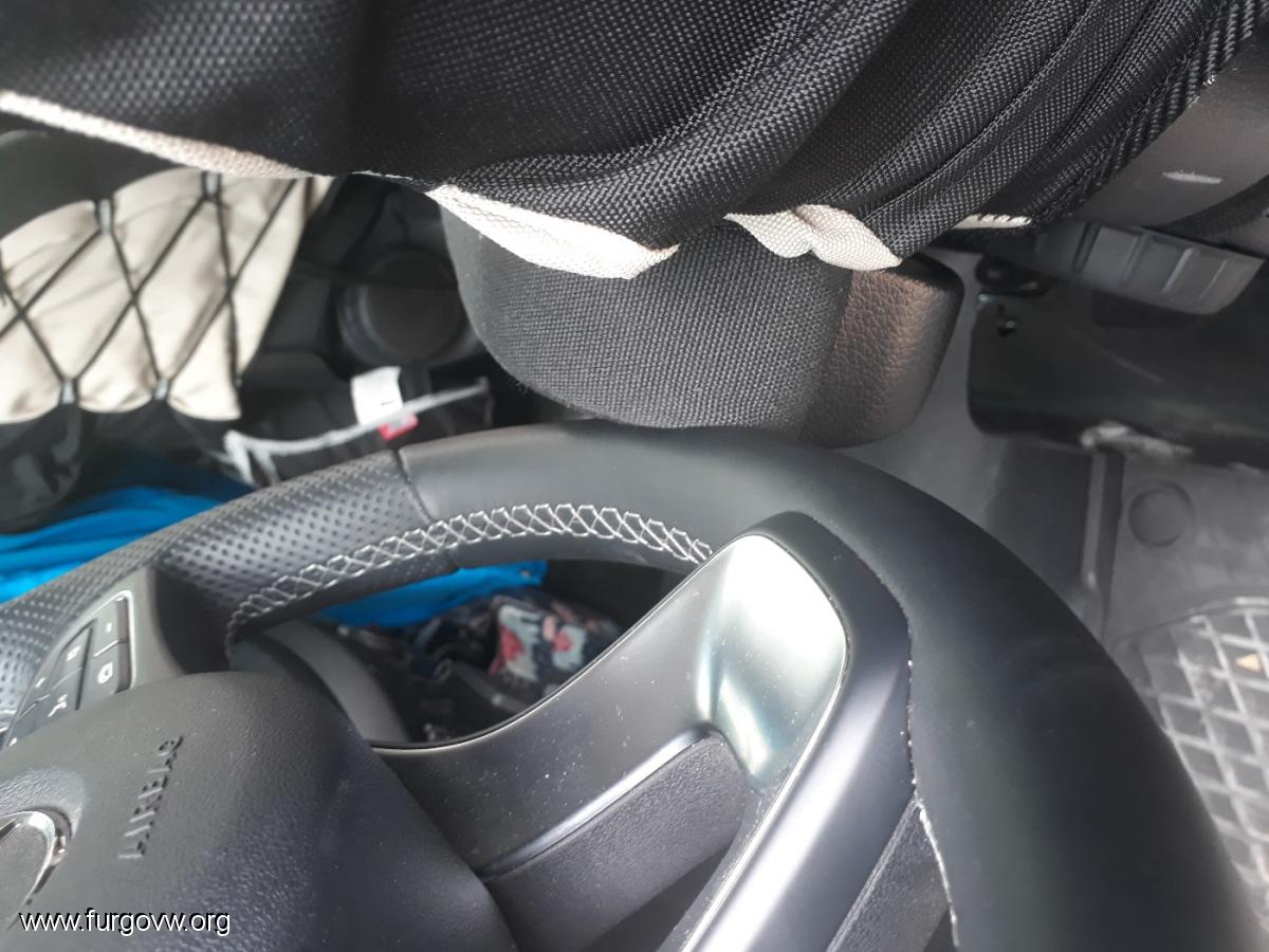

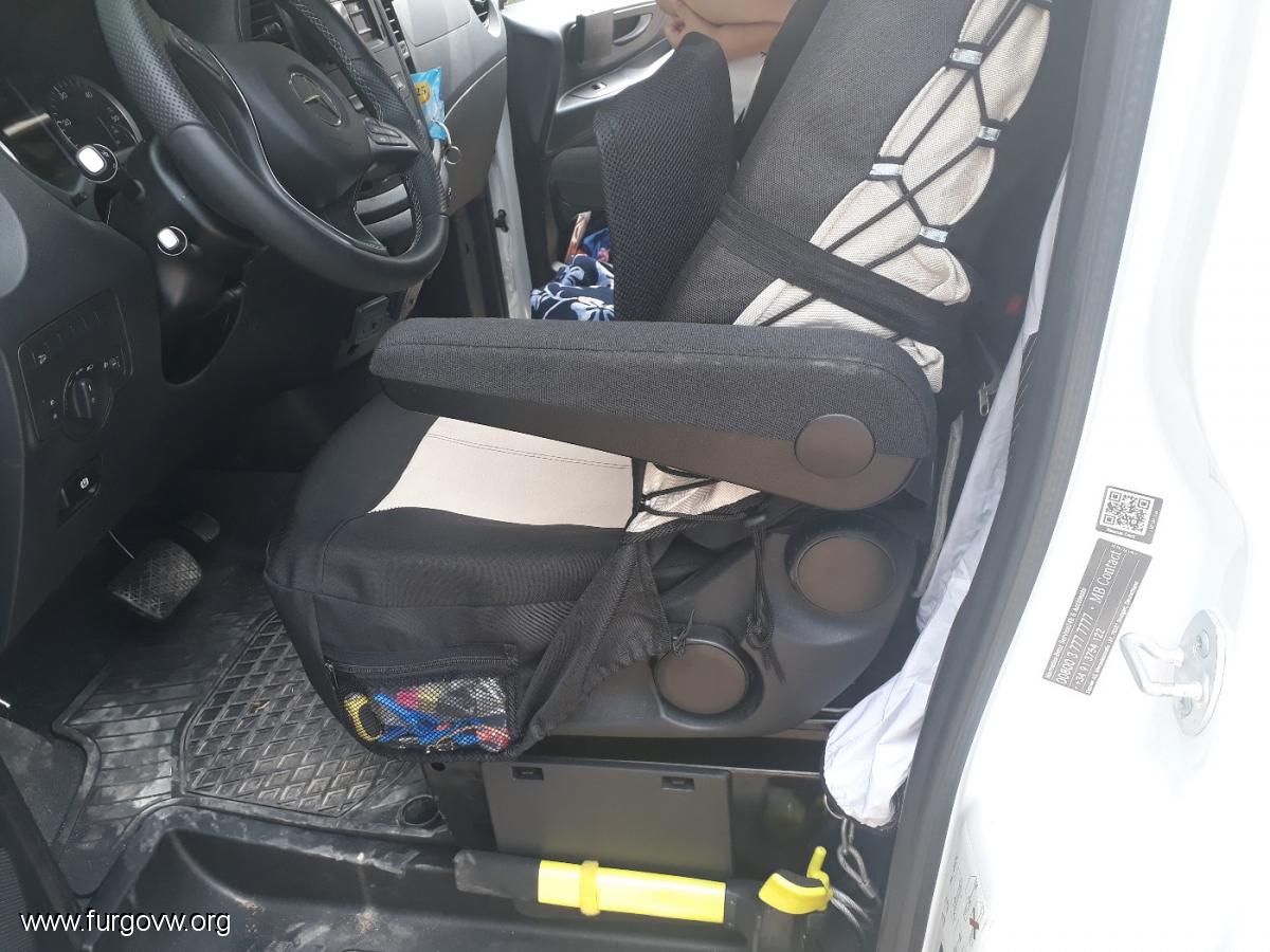

Argibay
Perdon por las fotos giradas.
Lo que hay que pedir en la mercedes es el apoyabrazos ,el soporte que lo fija al asiento,el tornillo para apretarlo y la tapa que hace de embellecedor.
Precio creo que 170€.
Como hacerlo:
medir la distancia del otro apoyabrazos,
cortar la tapiceria y quitar un poco de espuma del relleno,veremos donde encaja el soporte que hemos pedido y que trae ya unos agujeros hechos,el asiento tambien los tiene,de fabrica bienen remachados,pero para hacerlo asi habria que romper mas tapiceria y yo no estoy por la labor,asi que unos roscachapa y listo.
No pega en ningun sitio.
Eso si el volante hay que meterlo hacia dentro para tener tanto mas espacio cuando esta girado como para darle la vuelta.
Eso es todo.
AAH! ESTO ES PARA ASIENTOS SIN AIRBAG.
