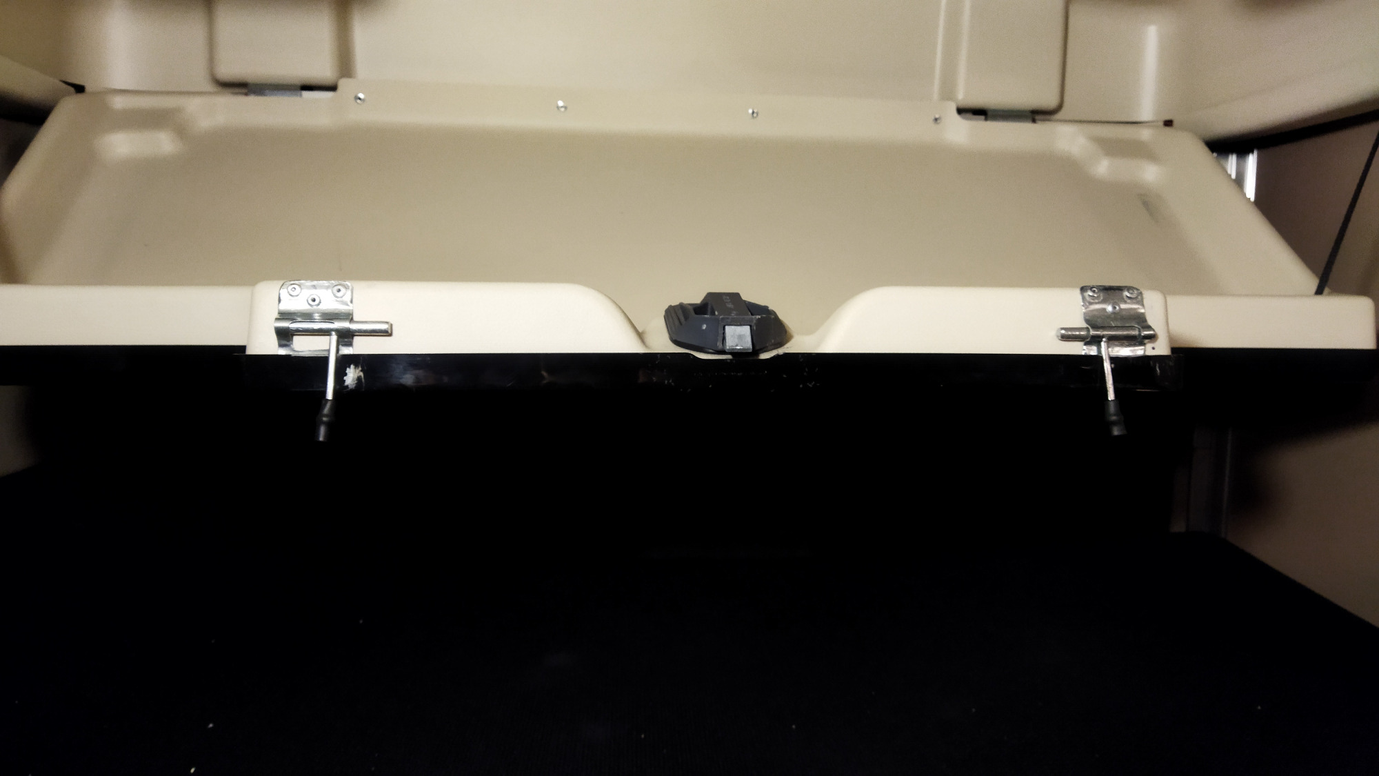

Hola,
Cansados de que se nos abra en cada bache el cajón del techo, después de haber probado todas las recetas que hemos visto (arandelas en los tornillos de las bisagras, mover ligeramente el mecanismo de cierre...), hoy le he puesto unos pasadores.
Hubo que modificarlos un poco para hacerles la curva del cajón, hacerles un agujero más para poder ponerle tres remaches a cada uno, y sustituirles el tirador por uno casero mucho más largo (hecho con un tornillo limado hasta darle forma y un trozo de camisa termorretráctil alrededor de la cabeza).

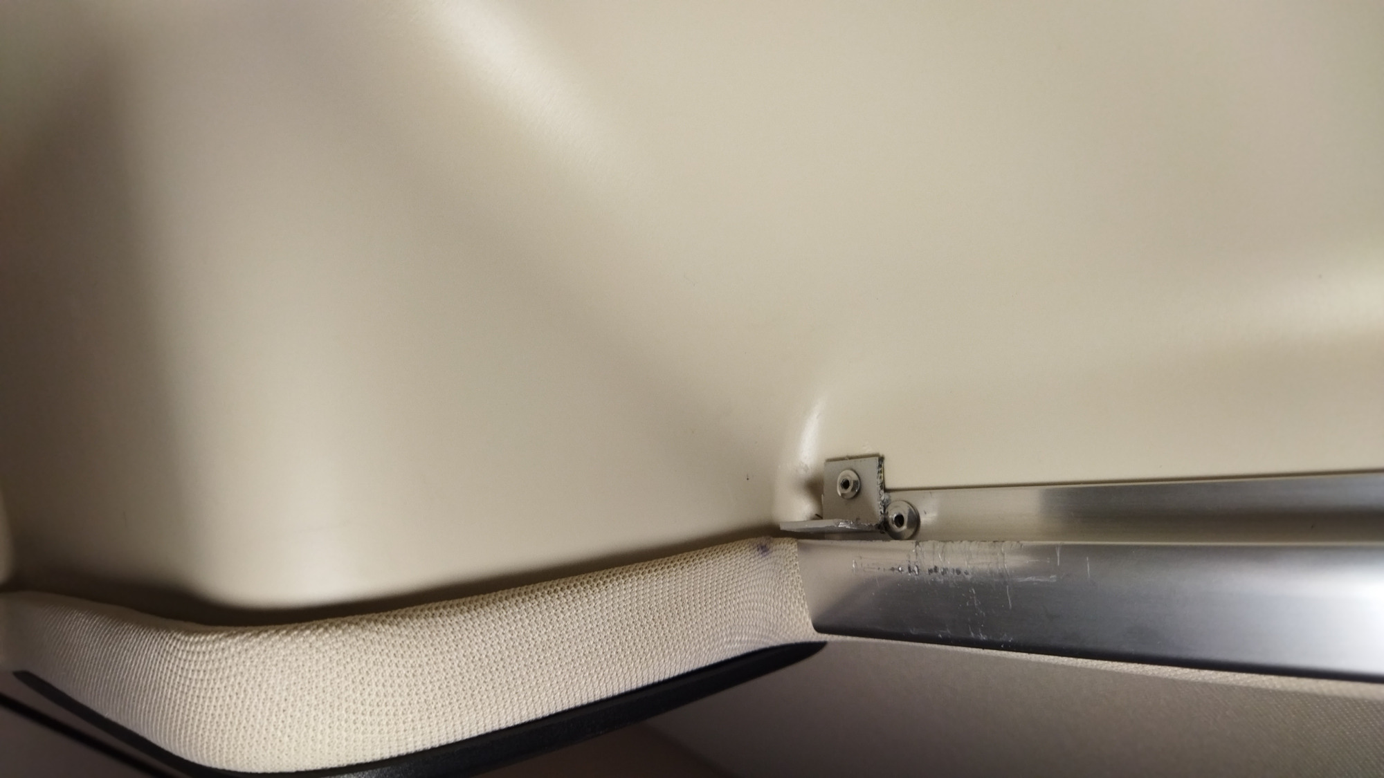

En el techo he puesto un par de ángulos metálicos remachados en donde enganchan los pasadores:

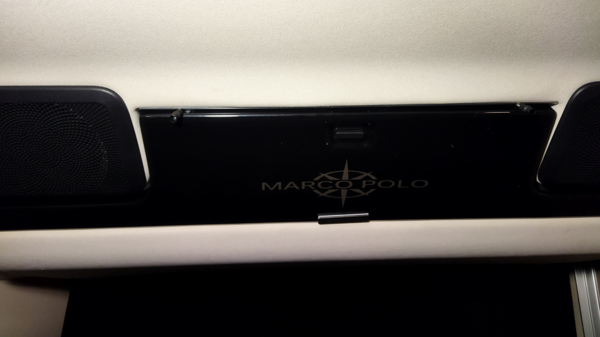

Cerrado, sólo se ven los tiradores. Se deslizan para abrir y cerrar.
Veremos qué tal en los próximos baches, pero de momento pinta bien. La verdad es que el diseño original de Westfalia es muy chulo pero deja mucho que desear: todo el peso que vaya en el cajón queda literalmente colgando del pestillo, que apenas entra unos pocos mm en su hueco. Y encima todo el conjunto del cajón tiene holgura, así que si lleva peso es muy fácil que se desplace y se abra.

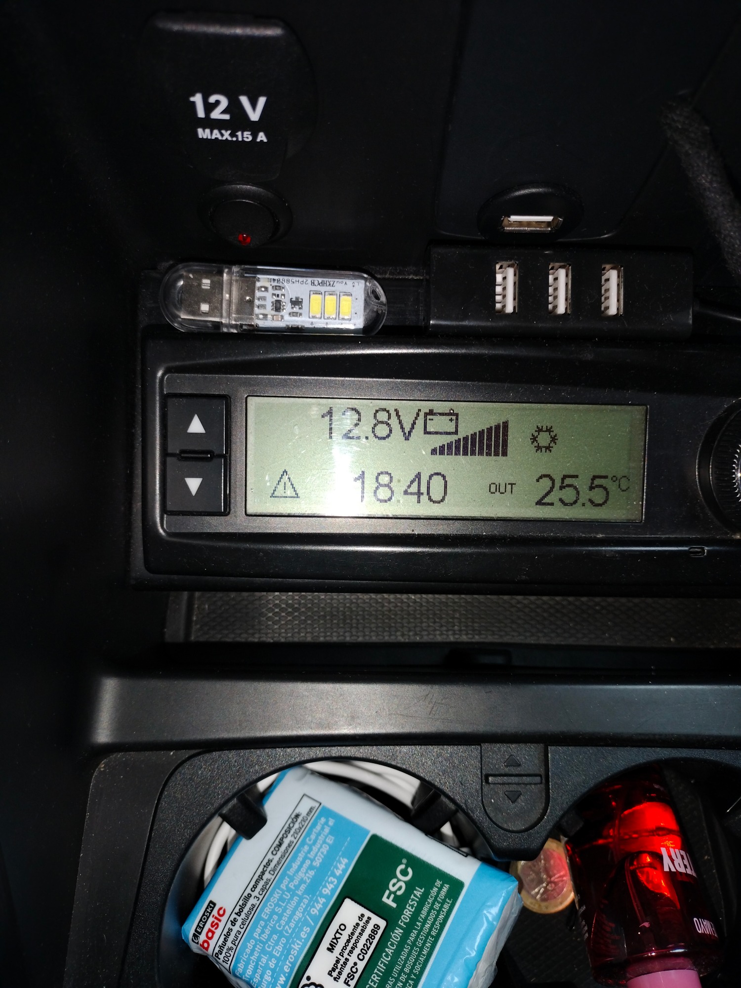

Buenas tardes
Alguien me puede decir ese simbolo del triangulo que quiere decir si todo funciona bien?
He encendido la nevera y me ha salido el triángulo pero la nevera esta bien

A veces cuando la nevera ha estado parada y la enciendes, si el aire que contiene tiene humedad, puede salir para indicar que hay posibilidad de condensación (normalmente días calurosos). En estos casos, al entrar en el icono de la nevera te sale como unas gotas...es normal. Al cabo de un tiempo desaparece.

Gracias, eso es lo que me ha pasado.
