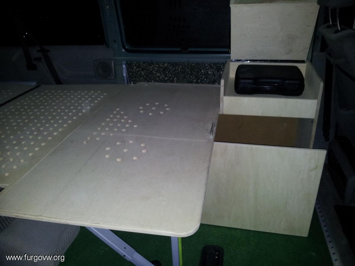

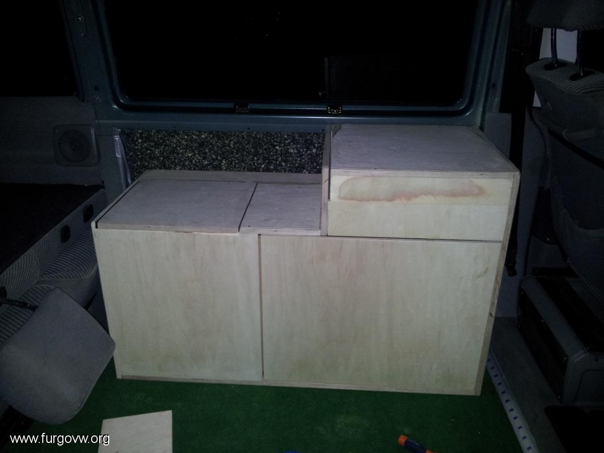

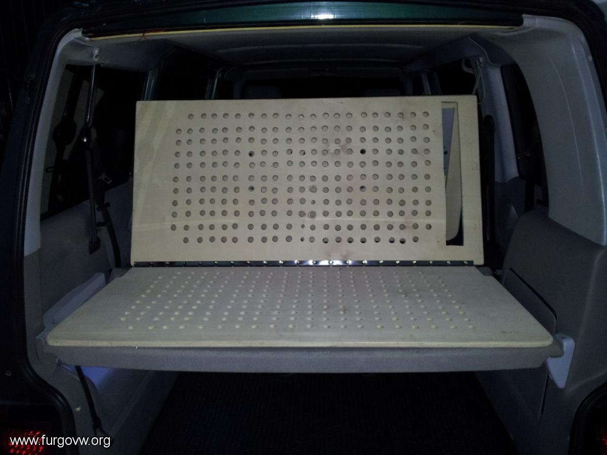

Buenas la semana pasada hice los muebles, lo más barato que encontré en maderas Ezpela , tienen sucursales por el país, y hacen un 20% de descuento, tienen todos los tamaños y te la cortan como quieras, el tablero de 19mm contrachapado finlandes, el antes conocido como Kume creo, de 305x150cm 116 euros Me ha dado para hacer la cama y la base y algunos trozos del mueble, el otro tablero es de contrachapado de chopo , pesa mucho menos, de 15mm. para que pese menos la cama, aguejos al canto.
