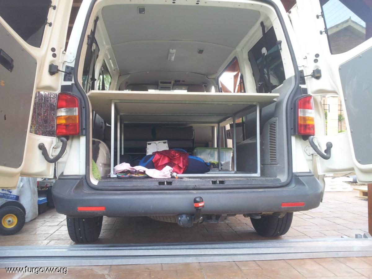

Hola Amigos:
A ver si a la 5ª consigo poner fotos y enseñaron una idea que igual se le ha ocurrido a mucha gente. Yo uso la furgo para trabajar y en verano para camping asi que se me ocurrio hacer una cama que se podria desmontar sin ocupar espacio y que unavez todo desatornillado se pueda guardar sin ocupara espacio y barata y eso hice. Total 145€ la estructura, 125€ la tabla de contrachapado de 15mm (Este precio es muy mejorable), una bisagra de piano de 1,5mt (5€), una pata de mesa del leroi y ya esta....

Ya lo he visto en tu galeria...esta bien!!
Eso si el tablon de contrachapado muy caro!!!hat en el almacen de madera el tablon de 1.5 sale a 58€ y en el Leroy Merlin 55€,eso si,tengo los dos en casa,el del Leroy Merlin y el del almacen,el del Leroy Merlin es mas blanquito,mas bonito,pero es mucho mas blando se bombea mucho mas facil!

La mía es prácticamente como la de llovarro.
Tengo una 'mesa' que hicimos soldando cuadradillo y encima llevo 3 tablas 2 de las cuales van unidad con bisagra de piano. la de abajo del todo tiene 3 patas roscables y queda todo recogido en el 'maletero'. Cuando tengo que cargar (suelo llevar a una banda con todo el equipo) es sólo abrir el portón, que me ayuden e bajar la estructura con los colchones encima y ya podemos cargar como locos.
Consejo: hazle agujeros para que pese menos y transpire más. Yo he notado una diferencia increíble.

Agujeros!!!! ¿de cuanto diametro y a cada cuanta distancia entre ellos?
La tabla me metieron un palo que no veas porque ya estaba cortada que si no se la quedan, me pasa por no pedir precio al maderista que me vende la leña para la chimenea. El dice que tubieron que pedir un tablero de medidas especiales ( lo mormal es 2,5x 1,25) LAs medidas de la cama son 1,5mt de ancho x 2mt de largo.
GL
Diámetro 4 y creo que con separación de 7cm entre unos y otros, aunque habría que mirarlo. Hay que mirar la resistencia de tu madera, que la mía aguantaba una exageración de kilos y calculamos cuánto se podía vaciar sin que se partiera (tire de amigo ingeniero). Le aligeramos 3 kilos a cada tabla (pesadas antes y después).
Es más cómodo para mover la madera y transpira, cosa que antes no hacía y se quedaba la madera muy sudada por las mañanas de condensación.

Puedes aclarar  .fotografo si los tableros van sujetos a la estructura de metal o van sueltos? Yo estoy con algo parecido y después de probar un año, hay q sujetar los tableros, estoy buscando algo para sujetarlos y corredera de abrir y cerrar

No se si me dices a mí, pero por si acaso, te cuento.
Ahora sólo hay 2 maderas sujetas entre sí mediante la bisagra, pero la que queda para la parte del portón está suelta. Es así únicamente porque no la he fijado aún.
La idea es fijar la estructura del 'maletero' con una escuadra metálica a los tornillos del embellecedor de donde termina el suelo de la furgo. Así la estructura quedaría fija ya que al montar/desmontar la cama se mueve un poco y soy un poco especialito: lo quiero todo en su sitio.
Una vez tenga fijado eso, le voy a poner unos tornillos o algo a la estructura para que enganche en un agujero que le voy a hacer a la tabla del medio por debajo, de tal forma que toda la estructura quede de una pieza sólida y sea desmontable como siempre. En el borde del tablero de los pies pusimos un listón de lado a lado para que los colchones tampoco se vayan a ninguna parte y para que la bisagra sufra menos cuando está recogida la cama.
Las patas son roscables del Leroy, aunque para eso hay mil sistemas. Lo tengo montado de tal forma que libra justo el asiento de 2 plazas, de tal forma que tampoco sufre.
Tengo fotos de la cama sin hacer aquí: http://furgoatope.wordpress.com/2014/03/12/cama-cama/
Y alguna del proceso: http://furgoatope.wordpress.com/2014/01/15/cama-lista-para-presentar-en-la-furgo/ y http://furgoatope.wordpress.com/2013/12/12/aligerando-la-cama-making-of/
Si queréis alguna foto es especial decirme y la saco.
Si te fijas el tablero de los pies lleva sólo 3 patas. Así no cojea y es suficiente para mantenernos por peso, además de que al ir unida con bisagra a la del medio tiene mucha más estabilidad.
A ver si he ayudado o lo he empeorado.

Ese contrachapado recubierto donde lo has comprado?

Me lo regalaron. Lo sacaron de una fábrica. Me dijeron que era contrachapado de abedul finlandés fenólico o nosequé. Total, que era una pedazo de madera que ya hemos roto algunos tornillos intentando atornillarla. Con los agujeros sacamos 3 kilos por cada tabla. Una salvajada, pero se ve que la madera esa no va a doblar en su vida.
En esta web: http://www.maderasgranvia.com/wisa_carrocerias.php
Es la que pone WISA-Trans X.

Sisi esa madera es buena...poreso te lo preguntaba,no la tienen en cualquier lado,por ejemplo el contrachapado de 1,5cm del leroy merlin...es chicle

Ya... yo iba a haber puesto contrachapado corriente, pero me ofrecieron eso y no pude ni pensármelo. No había nada que pensar. Es cara y no la compras en cualquier lado, pero la verdad es que para la cama es la reostia. La tengo como un colador y eso aguanta lo que le eches.
Cuando se la llevé a los de Sifer (no tuve narices de ponerme yo a cortar el tablero) algo me comentaron de que era buena madera también, les llamó la atención que apareciera un fulano como yo con un tablero enorme de esos para cortar.

pregunto :
y cada vez que montas y desmontas la cama , tienes que sacar el colchon ?
yo la hice parecida , pero con un cuerpo mas , asi al plegar la cama se quedan los colchones dentro (tipo libro)
Los colchones ni tocarlos. La madera de debajo del todo de las 3 es la que se queda en el portón (de hecho, la voy a sujetar a la estructura). Bajo el asiento, tiro de las 2 maderas que hay unidas por la escuadra, empujo los colchones para que se queden sobre el del portón, rosco las 3 patas, despliego las 2 unidas y ya está hecha la cama.
