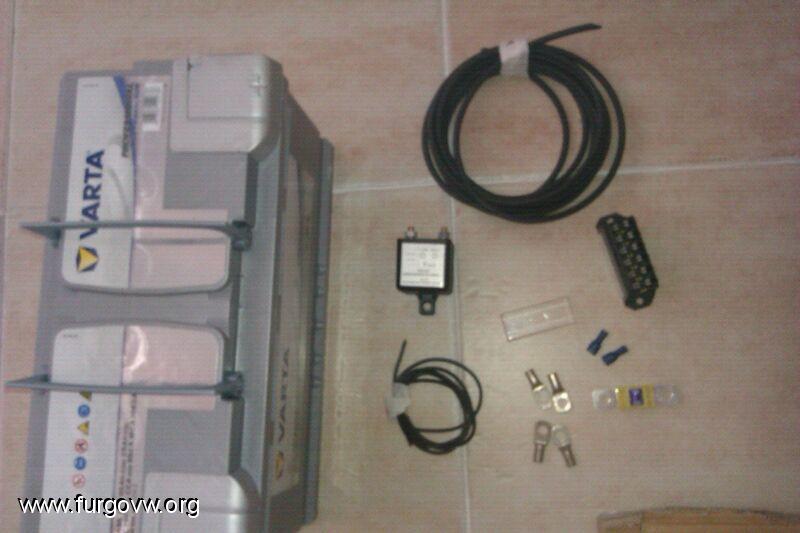

Gracias de2VerdeS, donde tengo la duda es en el fusible que han mandado, como no tiene protección ni portafusibles, es aereo, me queda claro que solo es colocarlo entre la bateria y el rele, pero ¿no hay problema si toca en la chapa? ¿tiene que quedarse al aire sin tocar en ningún sitio? perdona el toston.

perdonar que vuelva ha hacer otra pregunta.... no debería llevar el kit un 1metro de Cable de 2,5mm2, en negro, para el negativo del rele...porque de los 4 metros que trae de 10mm2 tendre que unir los positivos de las baterias y los negativos...

kimbot
esto es lo que me ha llegado, el fusible es lo que me tiene la cabeza loca, no se como ponerlo, por si jodo algo si toca en la chapa
De2VerDeS
Cita de: kimbot en Julio 10, 2014, 13:34:19 pm
  El fusible tiene que ir dentro de un portafusibles. eso fijo, no lo pongas sin portafusibles. Es tipo MIDI.
